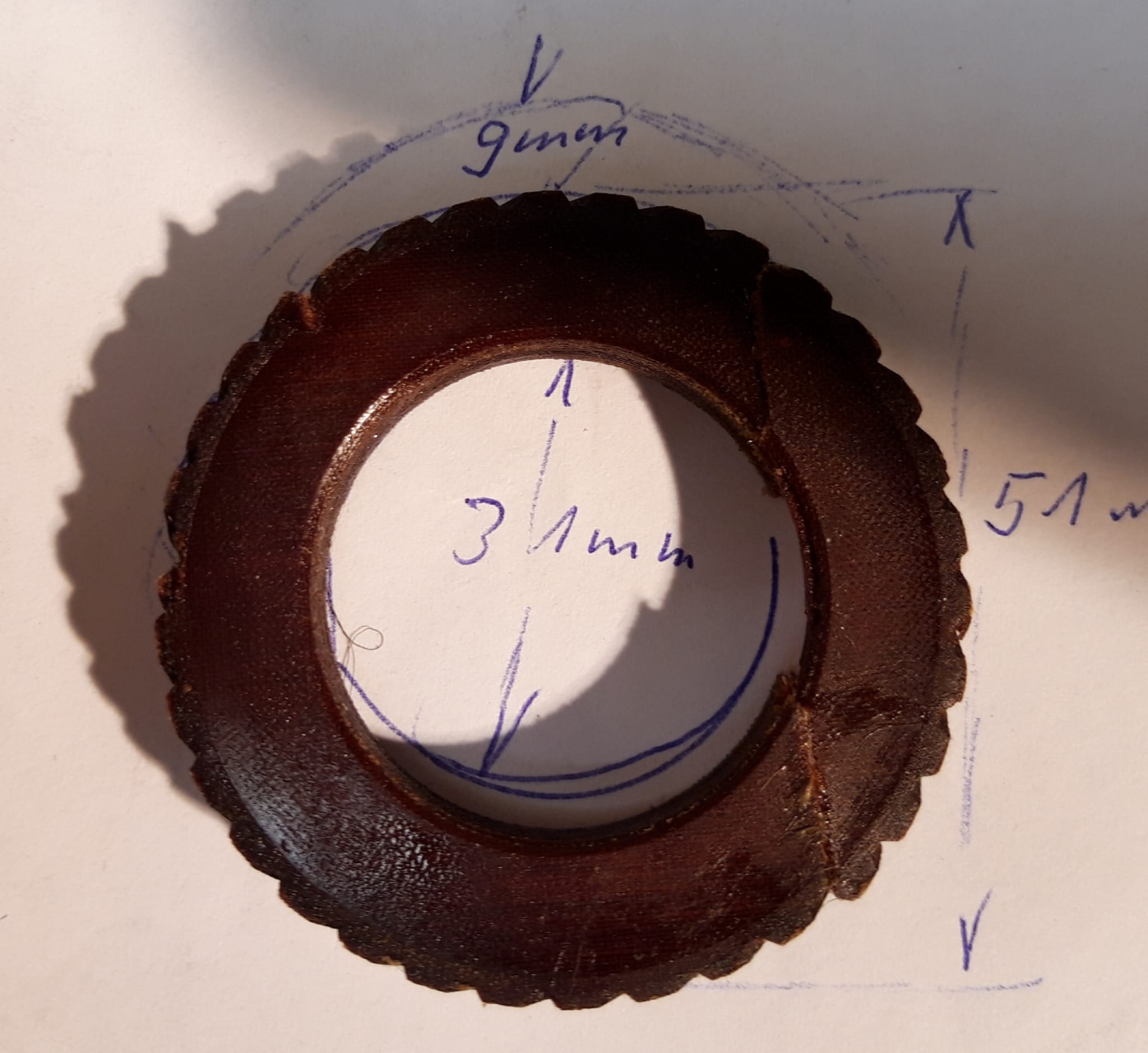

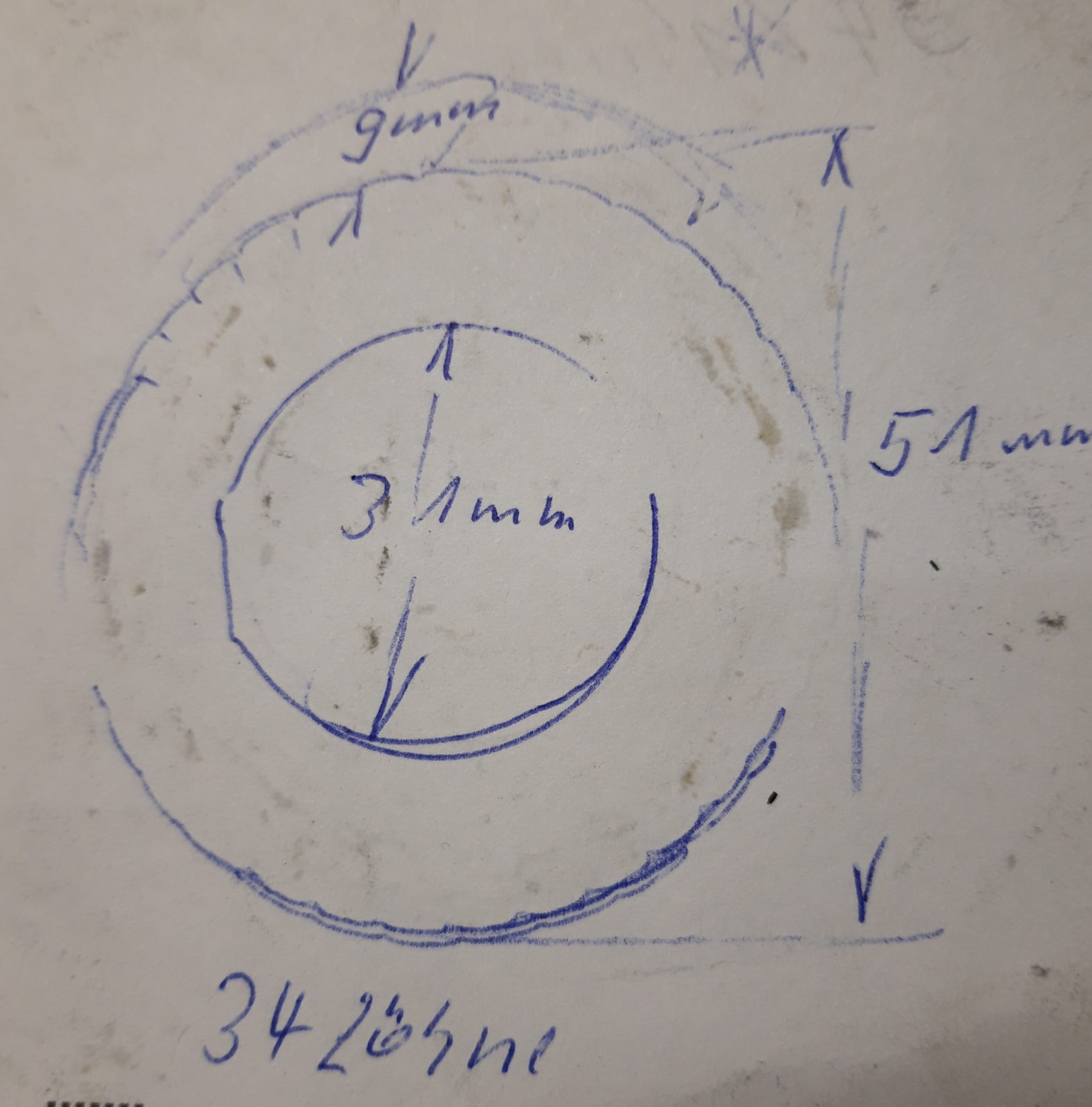

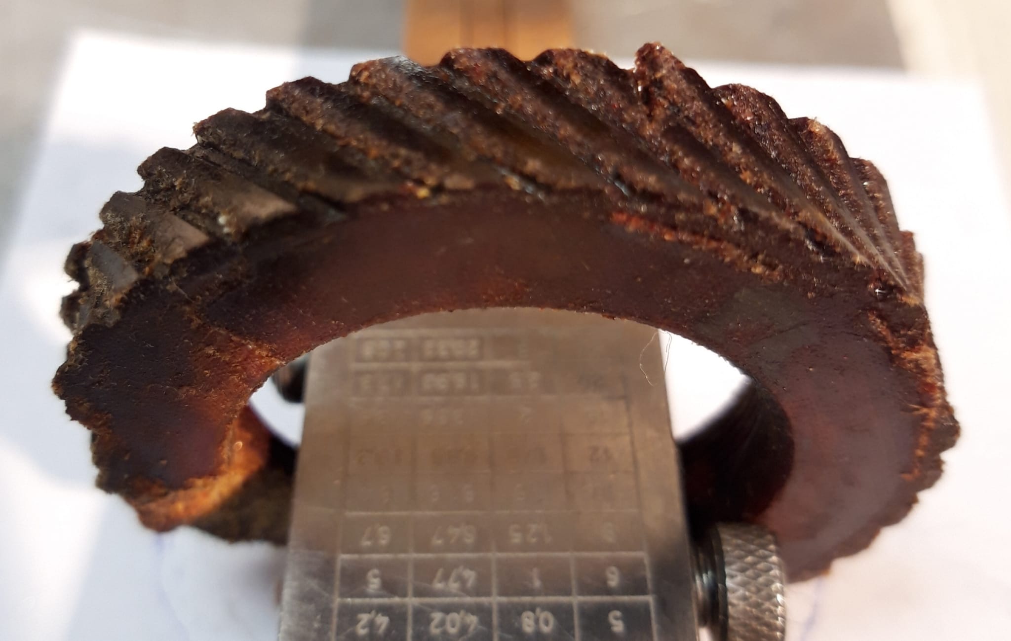

vor einigen Wochen habe ich mein Problem😪mit meiner Ernemann 8 b zwei mal im Forum beschrieben. Jetzt hat ein sehr netter Kinotechniker aus NRW mir geholfen. Wir sind aber noch nicht ganz am Ziel. Nach dem Ausbau der Antriebswelle und vielen anderen Teile ist der kinotechniker auf das defekte Pertinaxzahnrad das von der Antriebswelle angetrieben wird gestoßen. Wer weiss wo ich sowas noch bekommen kann , oder kennt jemanden der noch Ersatzteile für Ernemann 8 b hat ?? Ich stelle paar Bilder vom Zahnrad rein. Wäre einfach super, wenn jemand helfen könnte !!
Danke im voraus   Grüße Brotsuppe
Hallo, das problem hatten wir früher auch mal gehabt mit dem Zahnrad ist zwar jetzt schon gute 20 Jahre her. Haben damals schon keins bekommen hatten damals die ganze Königswelle des Prjektors neu bestellt aber auch die wahr falsch und wir mussten die zurück schicken. Helfen konnte uns damal eine Plexiglasfirma denen hatten wir das alte Zahnrad vorbei gebracht und mal gefragt ob die uns so etwas herstellen können. War anfangs ein bisschen schwierig weil wenn ich mich noch dran erinnere in der Mitte von dem Zahnrad ein Feingewinde wahr. Die wussten erst nicht ob die das Gewinde hinbekommen würden. Hat aber dann doch funktioniert. Die haben uns dann ein Zahnrad aus Polyamid hergestellt ist robuster wir das Pertinax Zeugs. Hat dann bis zum Schluss gehalten bis diese einer Ernemann X weichen musste.
War auch damals nicht so teuer wenn ich mich recht daran erinnere irgendwas so um die 30-40 Euro. Heute vielleicht etwas mehr.
ich würde mal bei einer Plexiglasfirma anfragen vielleicht gibts ja eine bei euch in der nähe.
Gruß Peter
