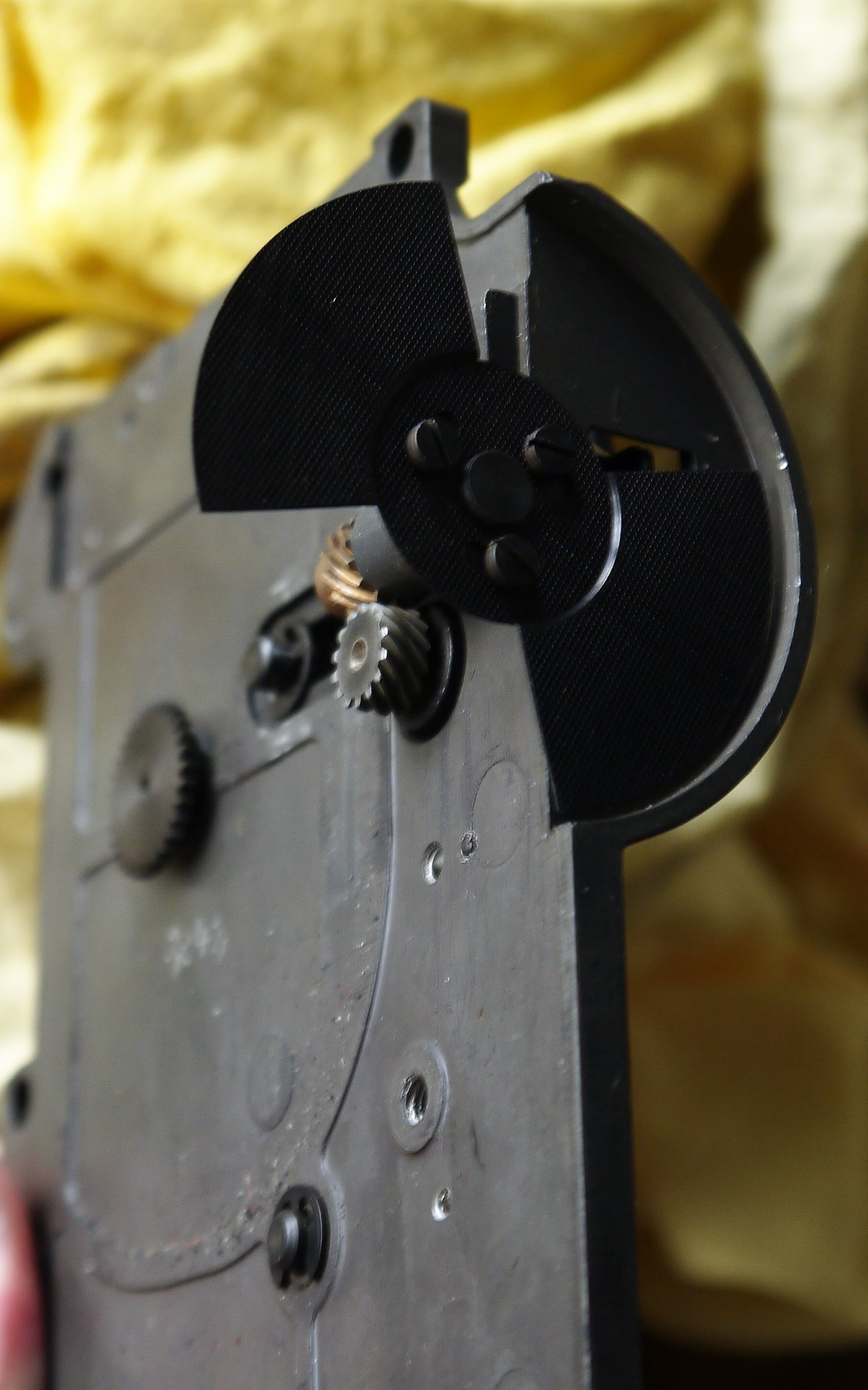

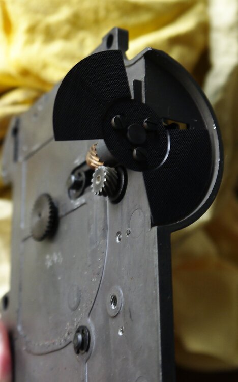

Wenn man es aber nur anhand des Photos herausfinden kann... vielleicht anhand eines konkreten Hellsektors der Flügelblende !?
Das Teil erinnert tatsächlich an die Modelle, wie sich KI Filmkameras vorstellt, aber es ist ja für uns offensichtlich, dass es sich hier um eine Baugruppe aus einer Filmkamera handelt. Sie stammt aus der.... 😉
Ich weiß es, will es aber nicht verraten. Ich gebe einen Tipp: Es ist kein Verschluss für den Filmtransport 😉
AK 16 / Pentaflex, die hintere Blende zur vermeidung von Verschleierung, wenn man das Okular nicht benutzt.
Im Übrigen ist diese Kamera - meiner Meinung nach - ein Meisterwerk der Feinmechanik, wurde leider zu unrecht immer unterschätzt.
Ganz richtig, es ist die Pentacon-AK 16. Vom Meisterwerk der Feinmechanik bin ich persönlich nicht ganz überzeugt.

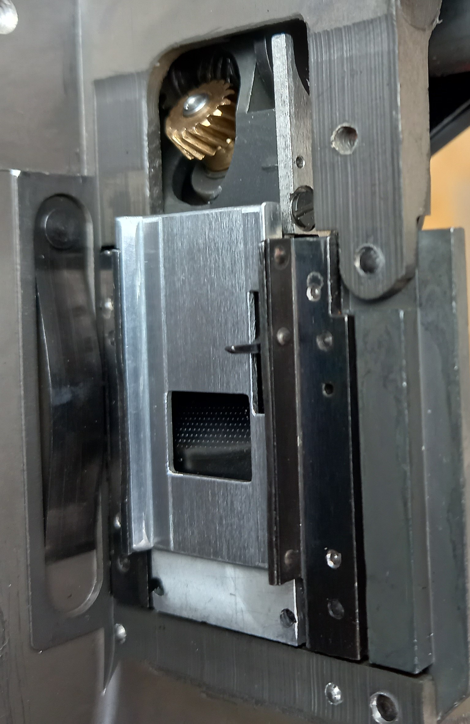

Bei dem mir vorliegenden Exemplar war alles voll von Filmspänen. Vermutlich wurde der Film nicht korrekt positioniert in einem Magazin, so daß der Greifer halt neue Löcher machte. Kräftig genug ist er und hier sieht man, wie tief er durch den Film sticht.

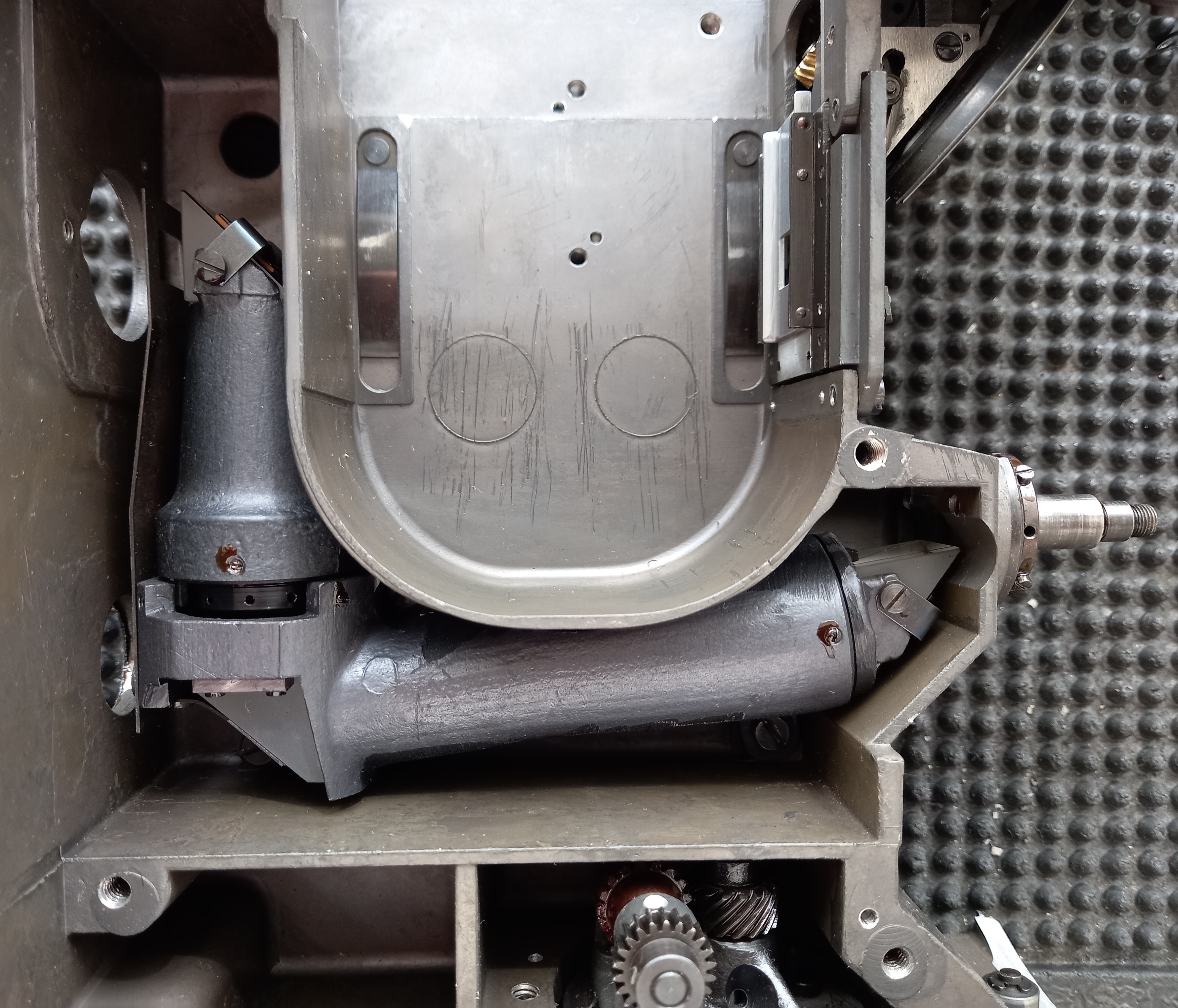

Die Pentaflex 16 ist die Arri  dies Ostens 😉 Ja, ein Meisterwerk der Feinmechanik, rotierende Spiegelumlaufblende mit verstellbarer Sektorenblende. Ich wünschte, jemand würde sie mal auf DS8 umbauen, also Pentaflex 8 und Pentaflex 16 vereinen. Warum? Die Pentaflex 8 hat keine verstellbare Sektorenblende. Bzgl. Preis muss ich mal nachschauen. Meine Pentaflex 16 bekam ich gegen ein lasergeschnittenes Malteserkreuz aus Alu als Anstecknadel. Bei ihr klemmte die verstellbare Sektorenblende. Ursache war ein Sandkörnchen zwischen Skalenring und Stellknopf. Ich habe sie dann auf Super16 umgebaut.
Warum hat Bolex keine 16mm-Kamera mit rotierendem Spiegelverschluss oder mit kompakten Schwingspiegel herausgebracht. Die Pentaflex 8 und 16 bleiben Meisterwerke der Feinmechanik und Kameratechnik.  Das hat TK-Chris schon richtig erkannt 🙂

Wenn sie jemand umbauen will, ich stelle gern mein Exemplar mit dem demolierten Greifer zur Verfügung.
Hm, sollte nicht verwundern, denn wie man sieht, schaut der Greifer viel zu weit raus. Das muss ich mal bei meiner auch mal nachschauen.
