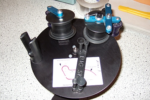

Geht das eigentlich bei Kinoton auch so gut wie bei Cinemeccanica?
Liebe Grüße
MArtin
......Geht das eigentlich bei Kinoton auch so gut wie bei Cinemeccanica?
Ja funktioniert eigentlich ganz gut, solang man ein Stück Klebeband auf die Einsteckeinheit klebt.

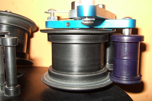

Bei unseren Einsteckeinheiten kann man den Film nicht einfach nach oben hin "auslegen", höchsten nach unten. Und das auch nur mit "Gewalt", da die Gegenrolle nur minimalen Platz zwischen ihr und der Großen Rolle lässt. -> Quetschen, inkl. Schrammen und Verschmutzungen.
...imbusschlüssel heist in dem fall das zauberwort, haben wir "früher" auch so praktiziert!
Im konkreten Fall, wenn ich vor dem Teller stehe und den aufgewickelten Teil wieder zurückkriegen muss schon.

Frage hierzu interessenshalber:
Ist die Kinoton - Einsteckeinheit die neuere (elektronische) Version damit gemeint oder die alte mechanische (die mit den Hebel) :?:
Wenn "Doppeldecker"Vorführungen bei uns gab, die liefen bei uns problemlos mit der alten Version der Kinoton-Einsteckeinheit, ohne was abzukleben a018.gif.
Wenn es selbstverständlich nur unter Aufsicht läuft.
Warscheinlich die neue. Bei den alten kann der Film nicht nach oben aus der Einsteckeinheit rutschen, bei den neueren sehr wohl. Diese haben an den Einlaufkufen kein Blech o.Ä. was ein Herausdrücken durch den Filmwickel nach oben hin verhindern könnte (so ist das Einlegen viel einfacher da der Filmanfang nicht hindurchgefummelt werden muss, sondern von oben hineingelegt werden kann).
