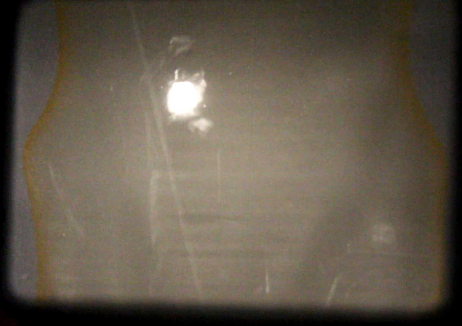

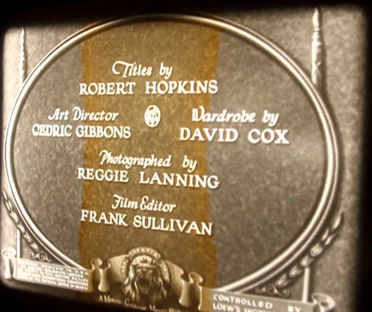

Hallo Filmfreunde,
ich habe gerade eine schöne 16mm-Kopie von SPITE MARRIAGE mit Keaton erstanden. Mit dem Manko, dass jeweils die ersten 10-20 Minuten jeder Rolle mit rotbraunen fleckigen Schlieren bedeckt sind - - bevorzugt die Dunklen Einstellungen. Hat jemand eine Ahnung, wie ganu diese zustande kamen und gibt es vielleicht eine Möglochkeit, diese zu entfernen? Ich hab es mal testweise mit Filmreiniger probiert, aber das hat nichts gebracht.
Wer weiß mehr?
Hier ein paar Fotos von dem Dilemma:

Ich würde auf Feuchtigkeitsschäden tippen. Ggf. ist auch der Reiniger beim Aufwickeln nicht verdunstet. Das würde ich bei Bild 1 links tippen. Könnte aber auch durch fehlerhafte Trocknung bei der Entwicklung entstanden sein.
Campher ist Campher und kein typischer Geruch einer Marke. - Typische Aussagen von US "Experten".
Es gab mal "Filmexperten", die einen "Wunderbaum" in die Dosen gesteckt haben, um dann auf Börsen den Essiggeruch zu uebertuenchen. Mit Hausmittelchen sehe ich da aber keine Heilungschancen.
1.: Eastman = Kodak
2.: das ist, wie DC schon schrieb ein typischer Feuchtigkeitsschaden, als nächstes löst sich die Emulsion ab, beginnend mit kleinen "Schneeflocken" in der Projektion sichtbar
Schneeflocken sehen aus wie Eiskristalle, sprich hier löst sich dann die Emulsion kristallartig vom Träger und bröselt einfach ab. Das passiert bei zu langer Lagerung in zu feuchter Umgebung und anschließendem trocknen der Rolle (ich habe da eine ID-4 Kopie die sich auflöst, leider).
Die bräunliche Verfärbung ist die Reaktion des Silbers mit zu feuchter Umgebungsluft, hier im Anfangsstadium. Eventuell bekommt man es mit erneutem "Wässern" sprich einem Durchgang durch den Entwicklungsprozess in den Griff, die Chancen sind aber gering und die Kosten exorbitant hoch.

Nein, das bringt nichts, die Ränder der Silberlösung sieht man ja immernoch und die sind ja das störende, durch die Laufstreifen (hab ich jetzt erst bemerkt) scheidet auch eine Wässerung aus.
Ehrlich gesagt, ich würde an Deinem Schätzchen gar nichts machen.
Die Chancen das zu eleminieren sind gaaaaaaaaaaaz ganz gering. Ggf. machst Du sogar noch mehr kaputt.

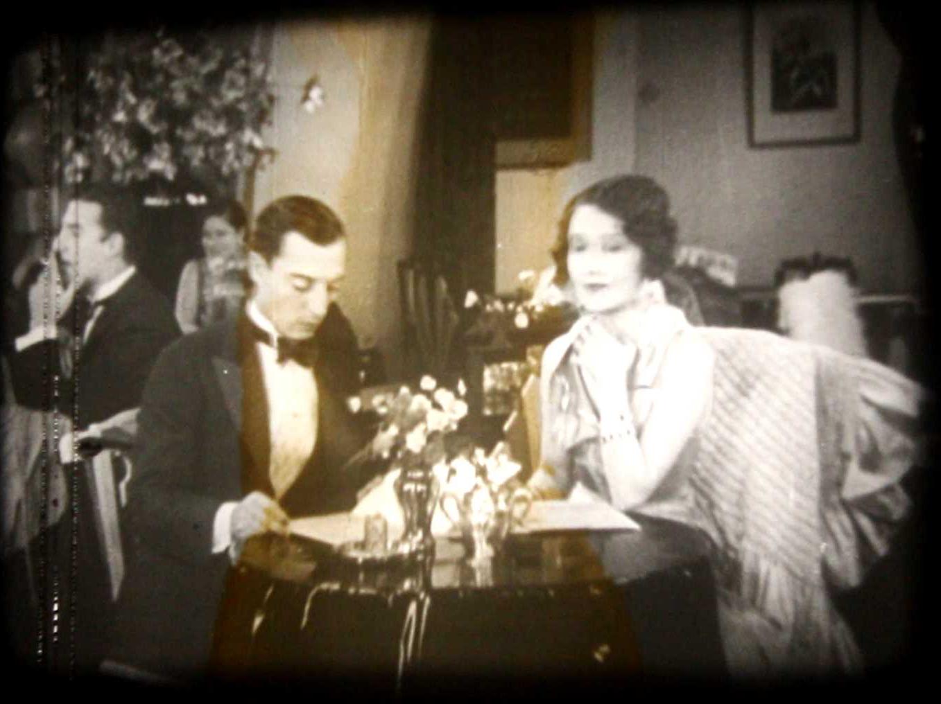

Habe da auch ein Beispiel, Technicolor nach zu feuchter Lagerung und anschließend getrocknet (siehe unten) aber abgebröselt ist da bisher noch nichts,
obwohl die Kopie schon seit 25 Jahren so aussieht... Das Einzelbild (von der Leinwand) sieht übrigens schlimmer aus als der Film in der laufenden Projektion, da wirkts eher wie eine "verregnete" Kopie...

vor 3 Stunden schrieb PerfoPeter:
Tolles Bild!
Wirkt gar nicht wie gefilmt bzw. wie "fotografiert" sondern wie ein Ölgemälde eines "Alten Meisters" auf entsprechend altersschwacher, rissiger Leinwand
vor 2 Stunden schrieb k.schreier:
Ich glaube, so ähnlich kann man den Effekt auch erklären... durch die feuchte Lagerung ist der Träger aufgequollen und die Farbschicht ist gerissen.
Bitte korrigiert mich, wenn ich hier falsch liege...
