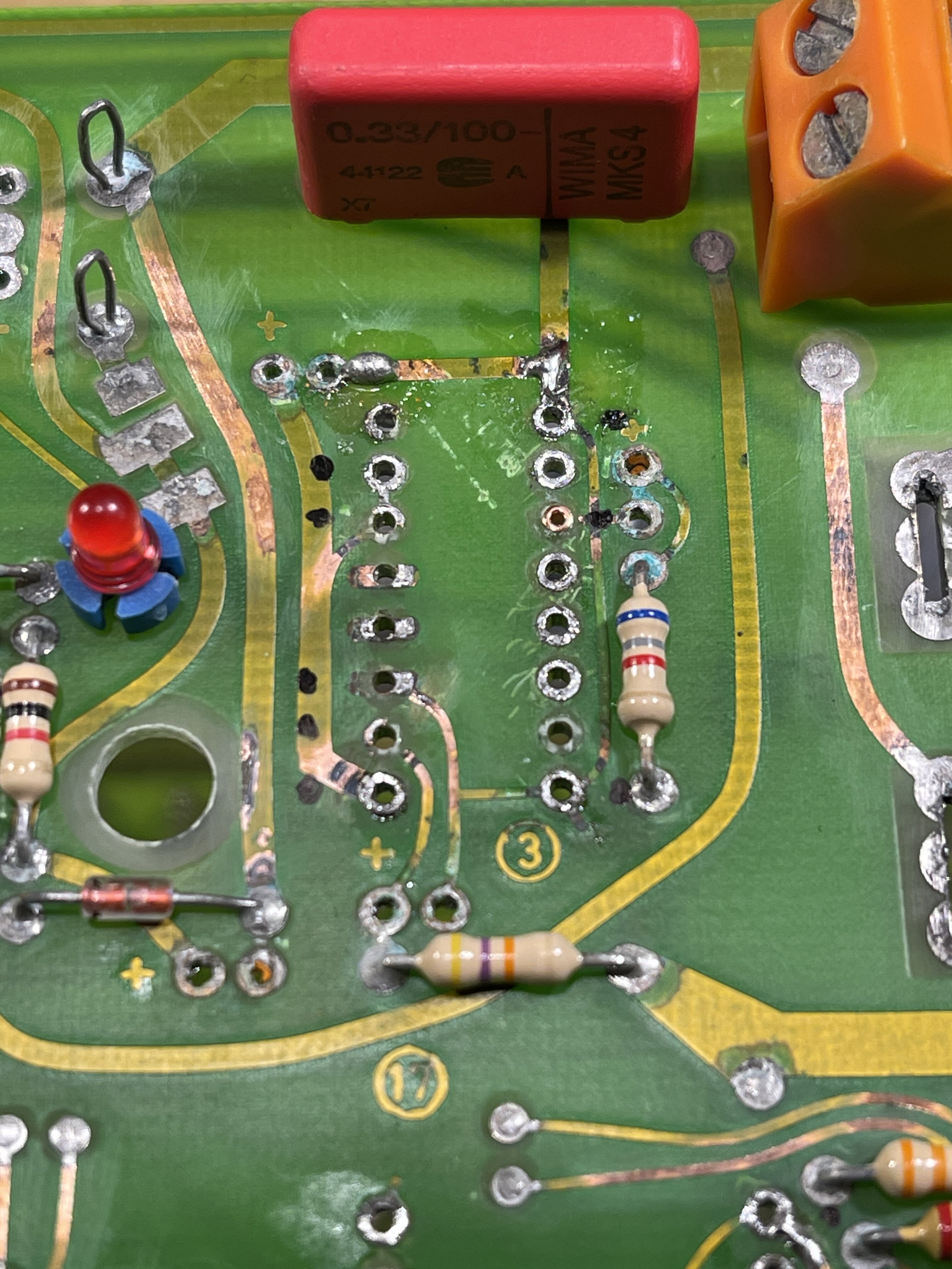

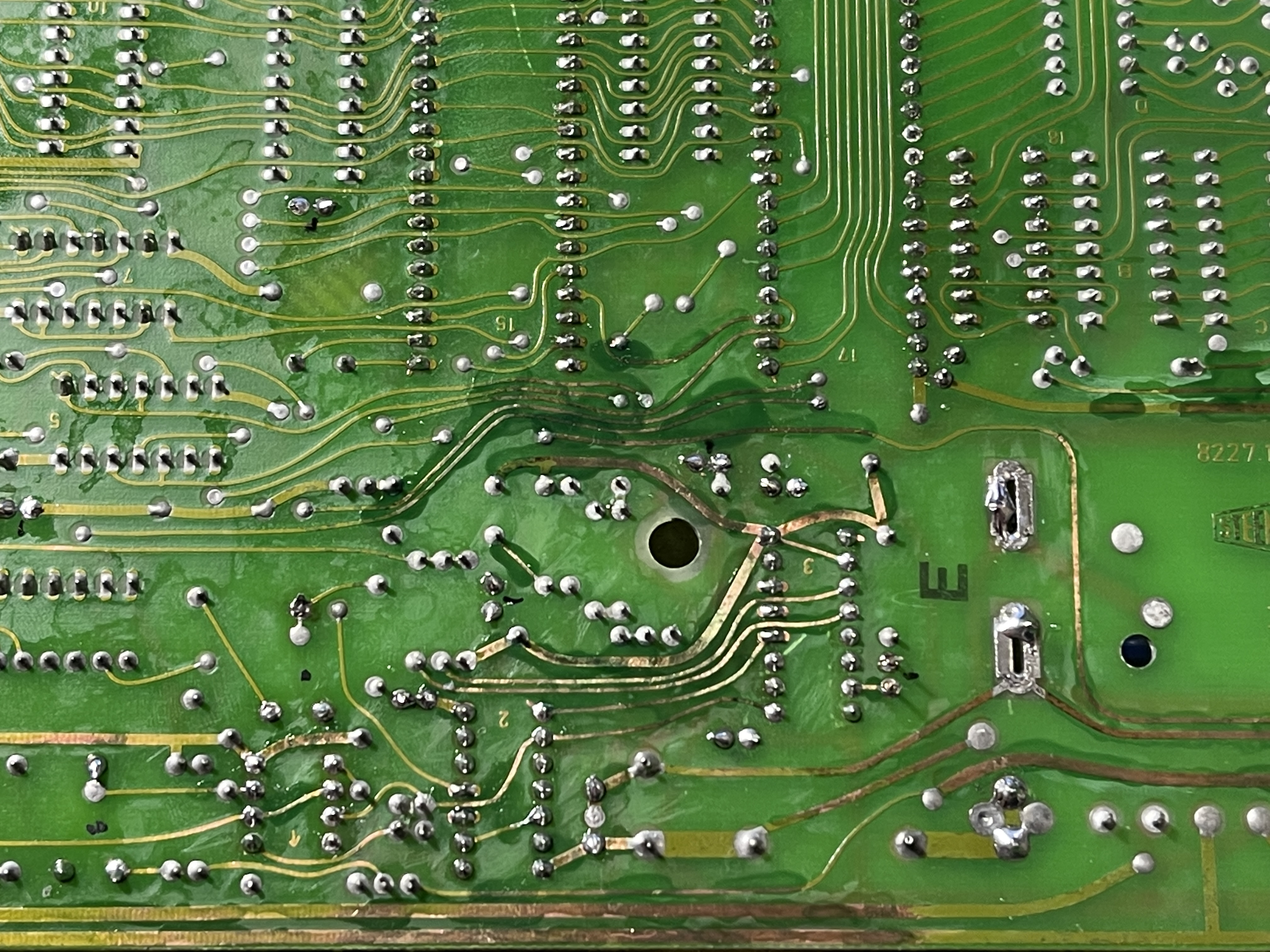

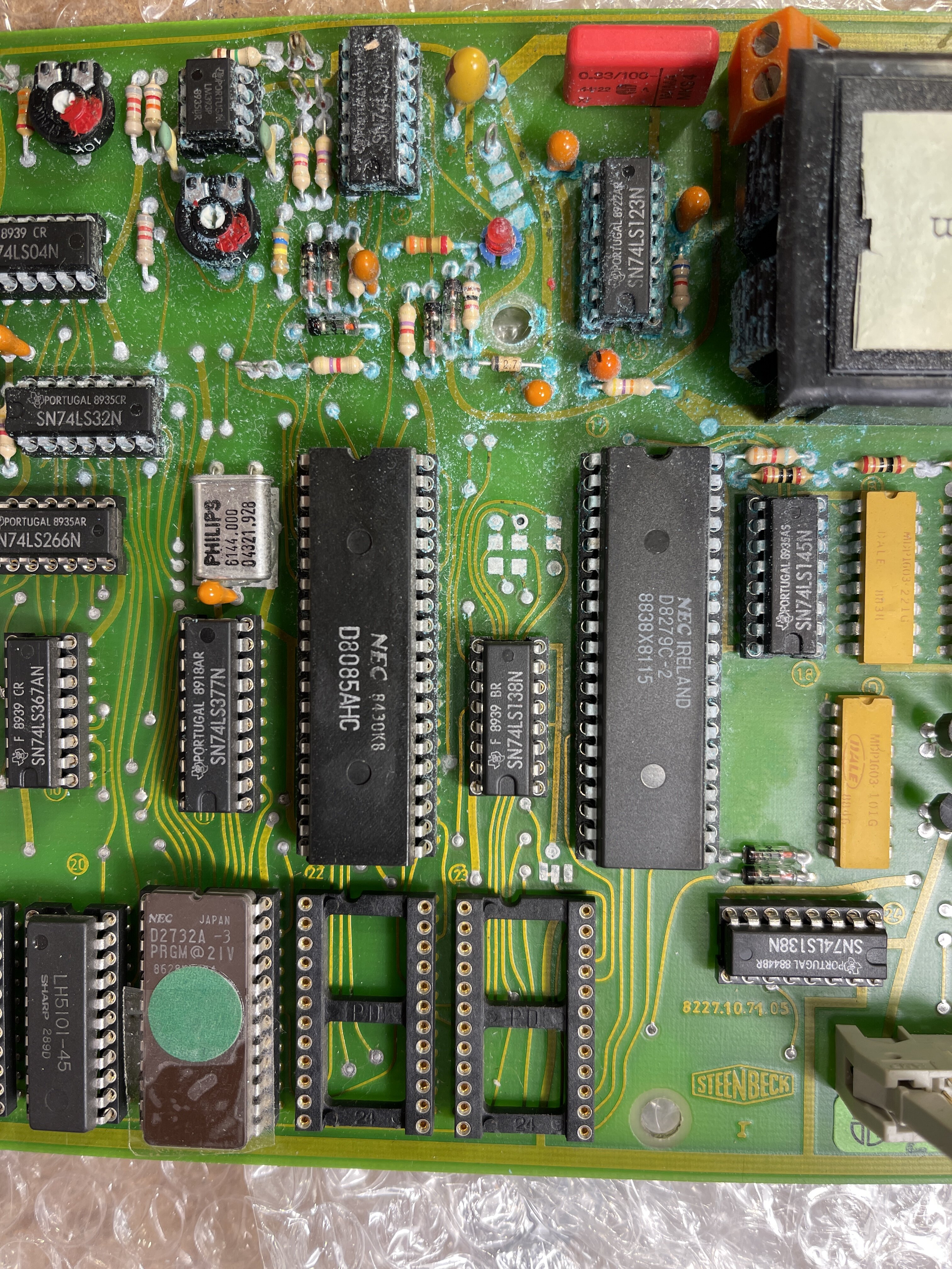

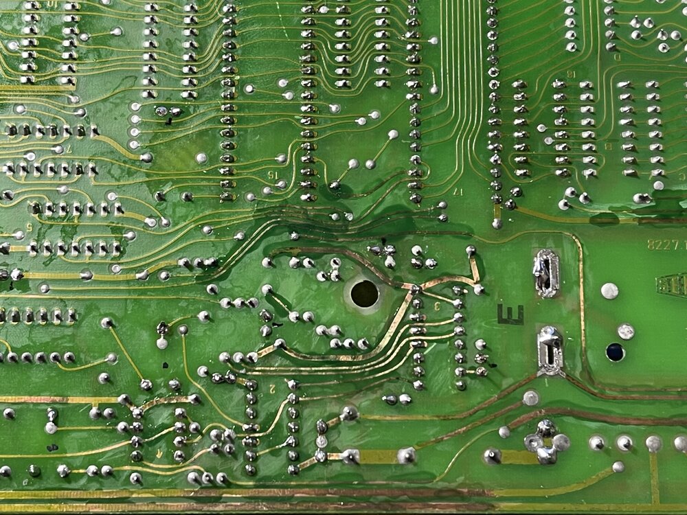

Ich hab dem @filma mal eine zerfressene Steuerplatine vom Steenbeck restauriert. Da hatte sich der ausgelaufene NiCd-Akku beidseitig viele cm Sternförmig durch die Leiterbahnen gefressen, teilweise bis in die IC-Sockel hoch. Da die Leiterbahnen ja unter Lötstoplack liegen, sieht man das gar nicht — bis man merkt dass da nix mehr leitet.
Rechts oben ist das Fach für die zwei Akkus. Alles was hellblau ist, war völlig weggefressen. Viel mehr aber noch, dass nur noch nicht blau blühte (ich vermute hier entstand Kupfersulfat..?)
Hier sieht man ein paar weggeätzte Leiterbahnen und Lötaugen. Ich musste über 60 Durchkontaktiernieten einbringen und etliche Stellen mit CuL-Draht nachziehen. Und viele Teile Tauschen...
Die reparierte Unterseite, alles neu eingelötet, verdrahtet, geflickt und mit Lötstopplack neu versiegelt. Nicht hübsch, aber sie tut wieder. (War ne Blindreparatur, ich hab keinen Steenbeck).
Das alles nur zur Anschauung, dass Du Glück hast, wenn es (noch) nur die Kabel sind. Und dass du die wirklich lieber tauschen willst. 🙂
