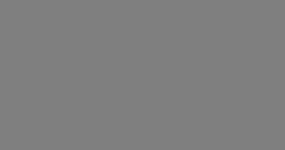

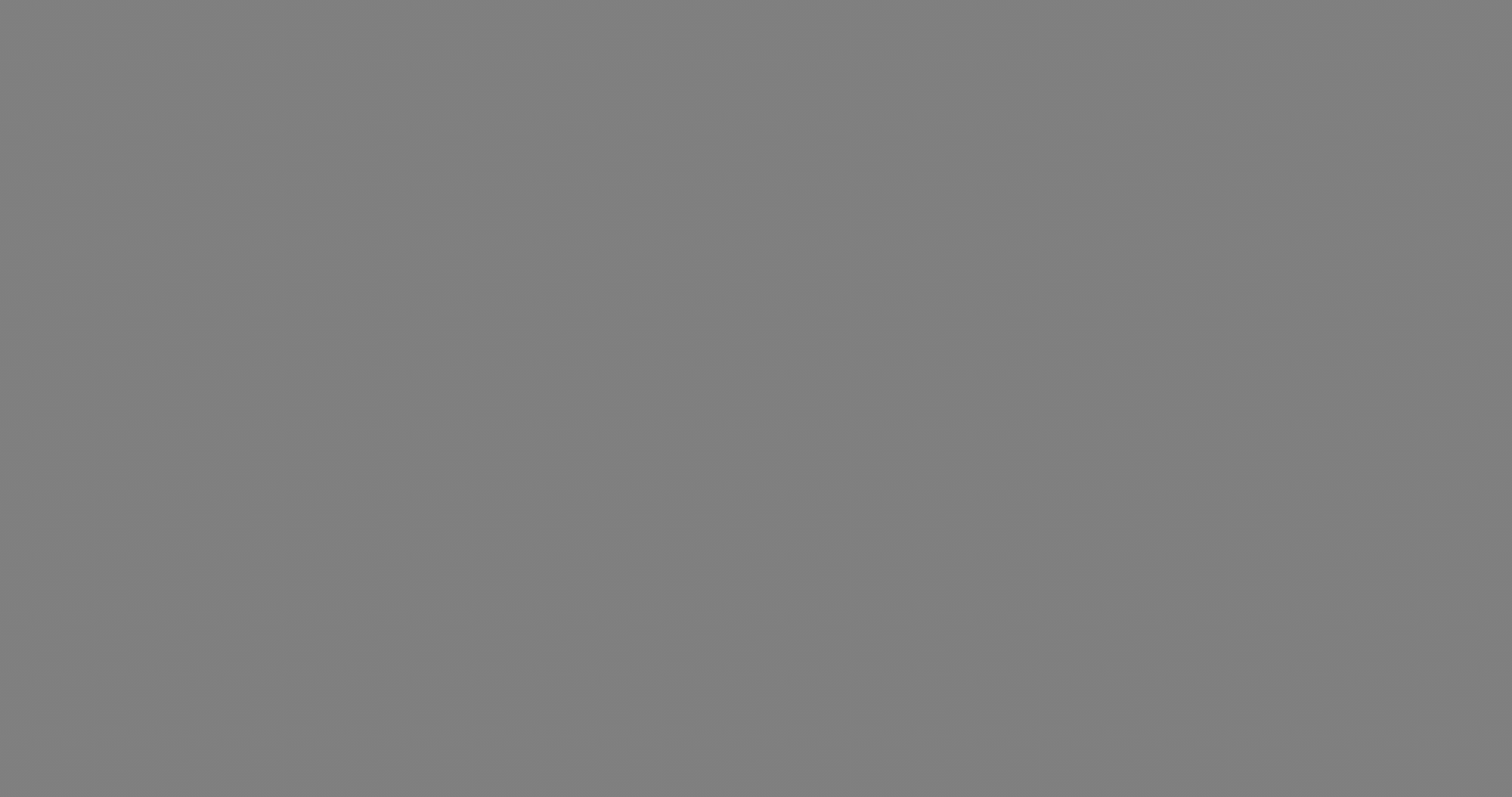

Ich habe vor Jahren mal zum Test eines speziellen Doremi IMB Problems ein 4K Testbild/Schachbrett erstellt. Habe ich mal angehängt. Ihr müsstet mit einem modernen Laptop oder PC mit Grafikkarte in der Lage sein, einen sekundären Monitorausgang mit 4k einzurichten und dieses Testbild darüber wiederzugeben, und das mit unterschiedlichen Bildraten ausprobieren. Würde ich jedenfalls mal angehen, damit ihr ein eigenes reproduzierbares 4k Testsignal habt. Ihr dürft das Testbild aber nicht unnötigerweise in irgendein verlustbehaftetes Format konvertieren, wie JPEG, etc.
Wenn das einer Skalierung unterworfen ist, sieht es durchgehend grau aus, wie vermutlich in deiner Vorschau jetzt auf dem Bildschirm. Erst bei einer 1:1 4k 4096/2160 Darstellung erscheint das Schachbrettmuster - ordentliche Schärfeeinstellung am Objektiv vorausgesetzt.
