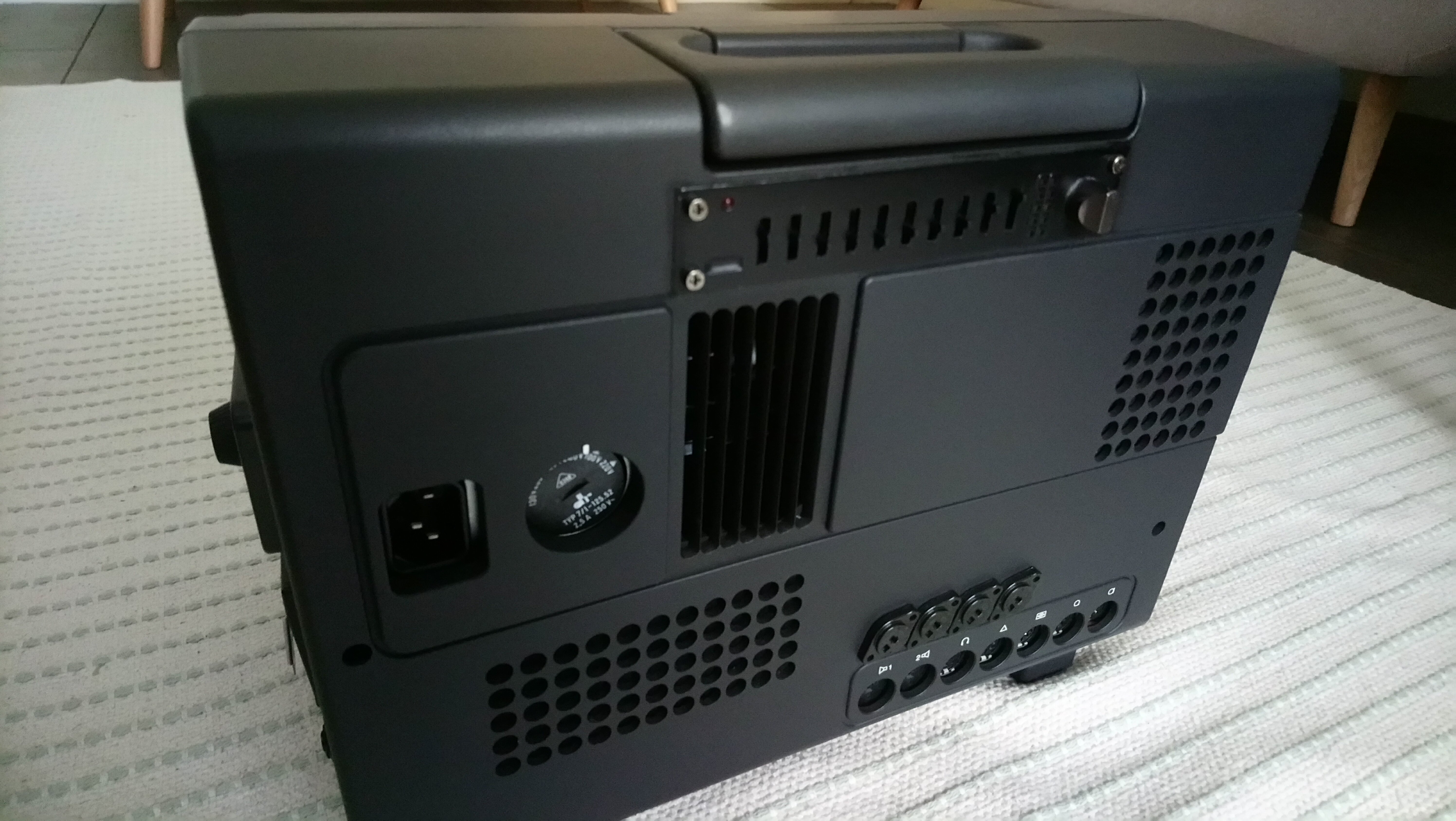

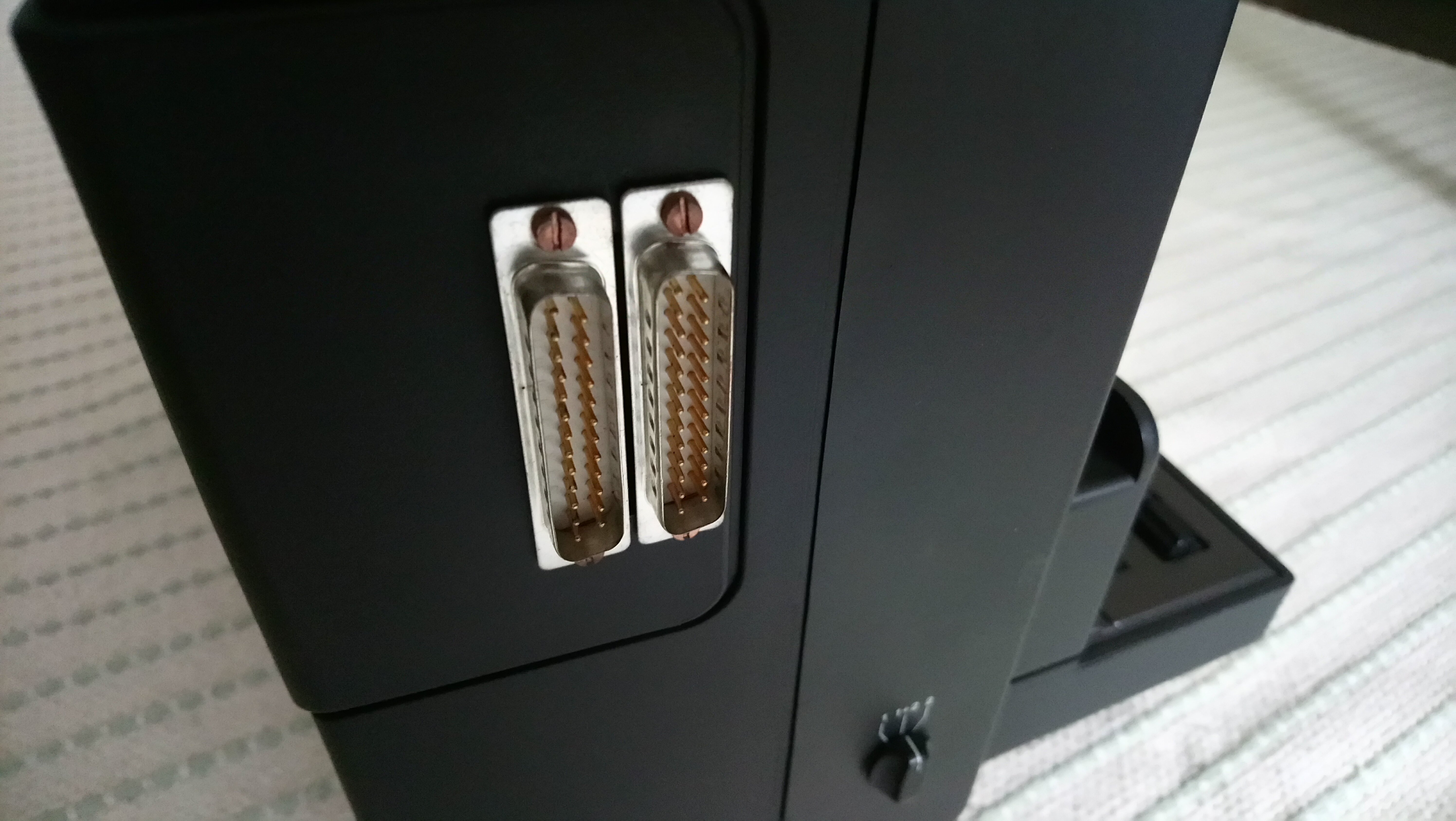

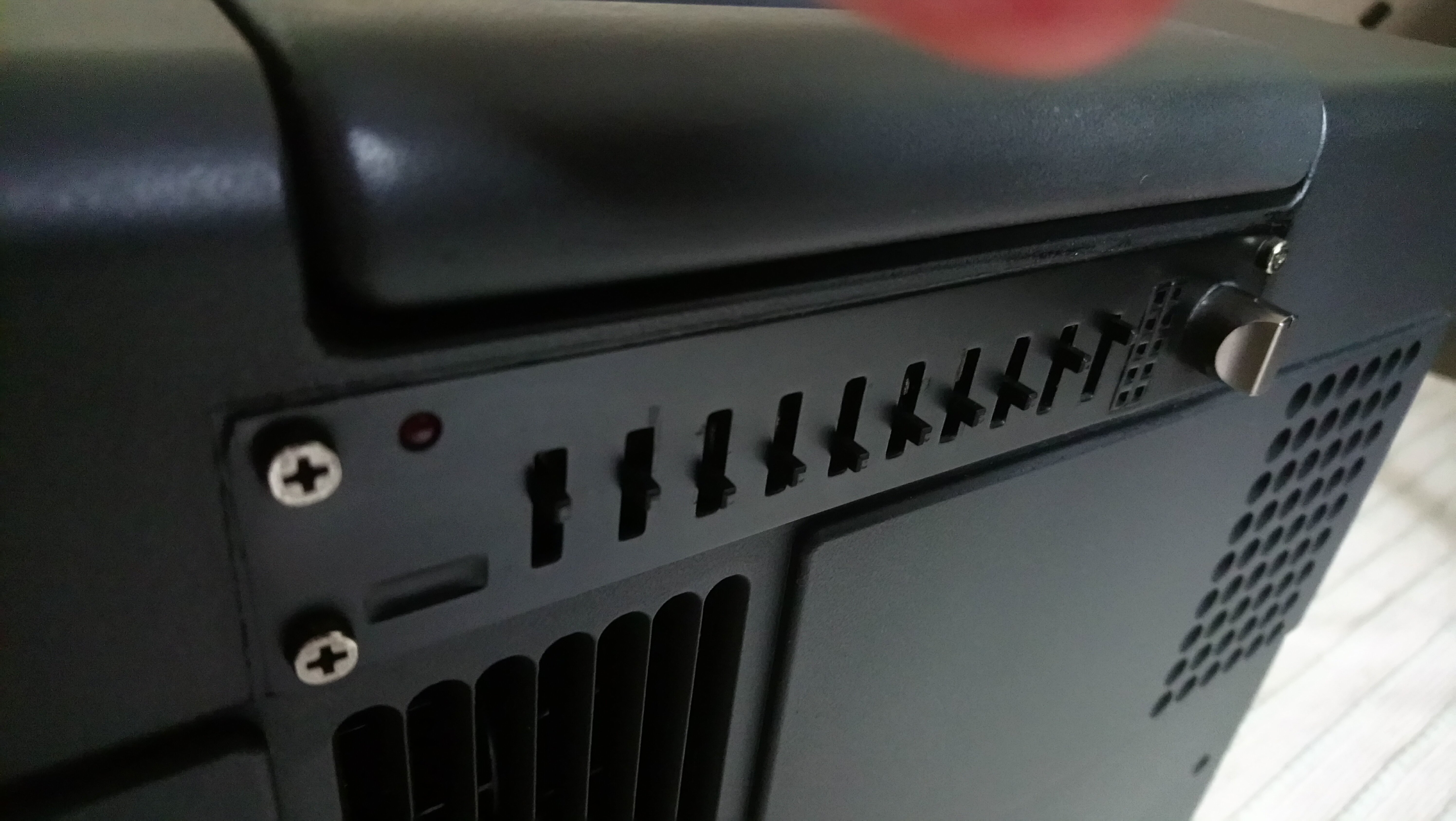

Am Rande mal ein paar Fotos von einem früheren Projekt.
Dargestellt ist ein integrierter Equalizer mit 2 x 30 Watt Endstufe.
Die Endstufe ist aus Platzgründen in einem Unterbaugehäuse untergebracht.
Daher die Scart-Buchsen an der Gehäuserückwand zur Singnalweiterleitung.
Geplant war im Unterbaugehäuse auch die Technik für zusätzliche Lichtleistung unterzubringen.
Heute ist die Technik kleiner und mit ein paar Tricks im Projektor (was ich eindeutig
besser finde) integrierbar. (siehe aktuelles Projekt)
