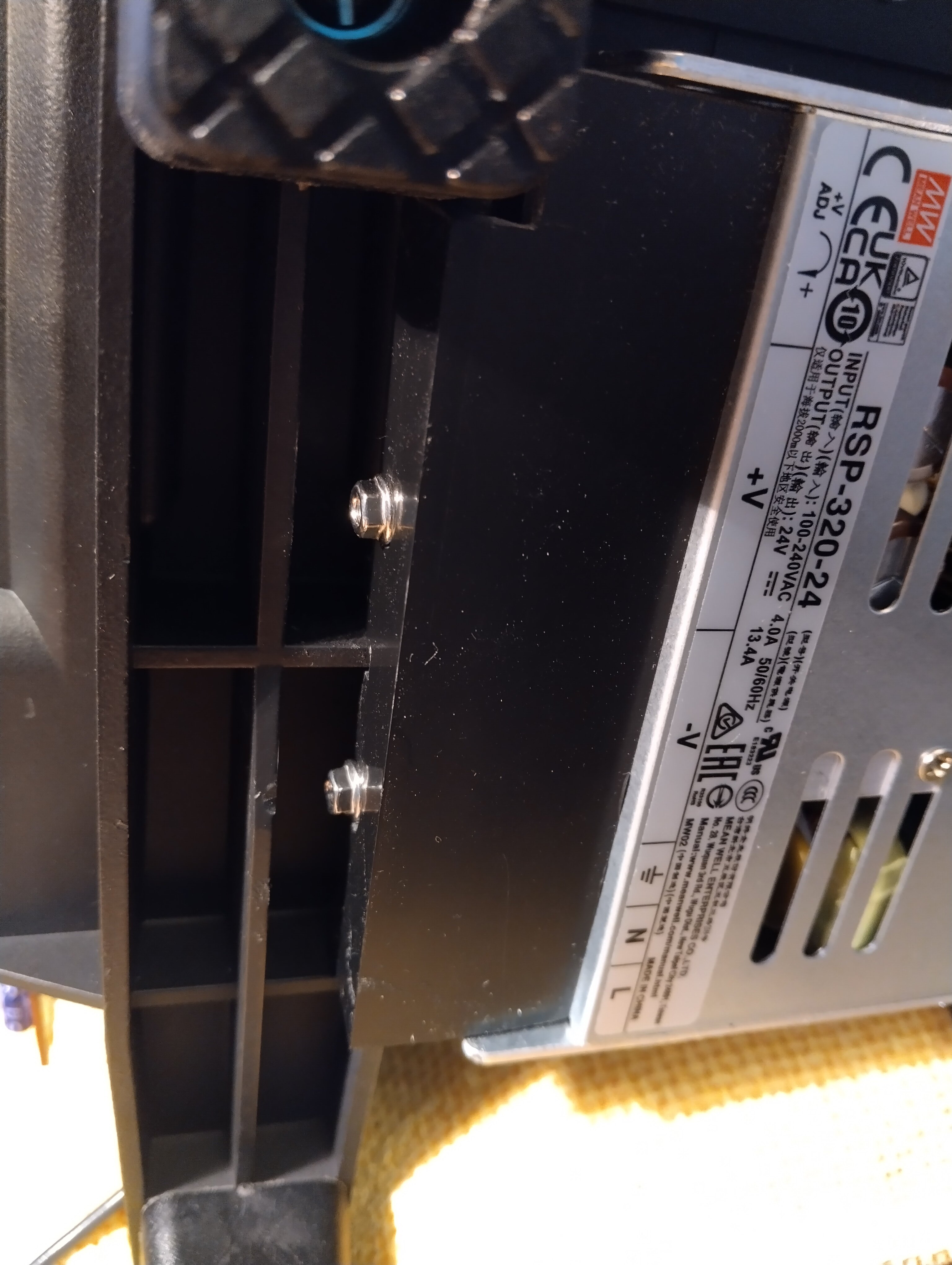

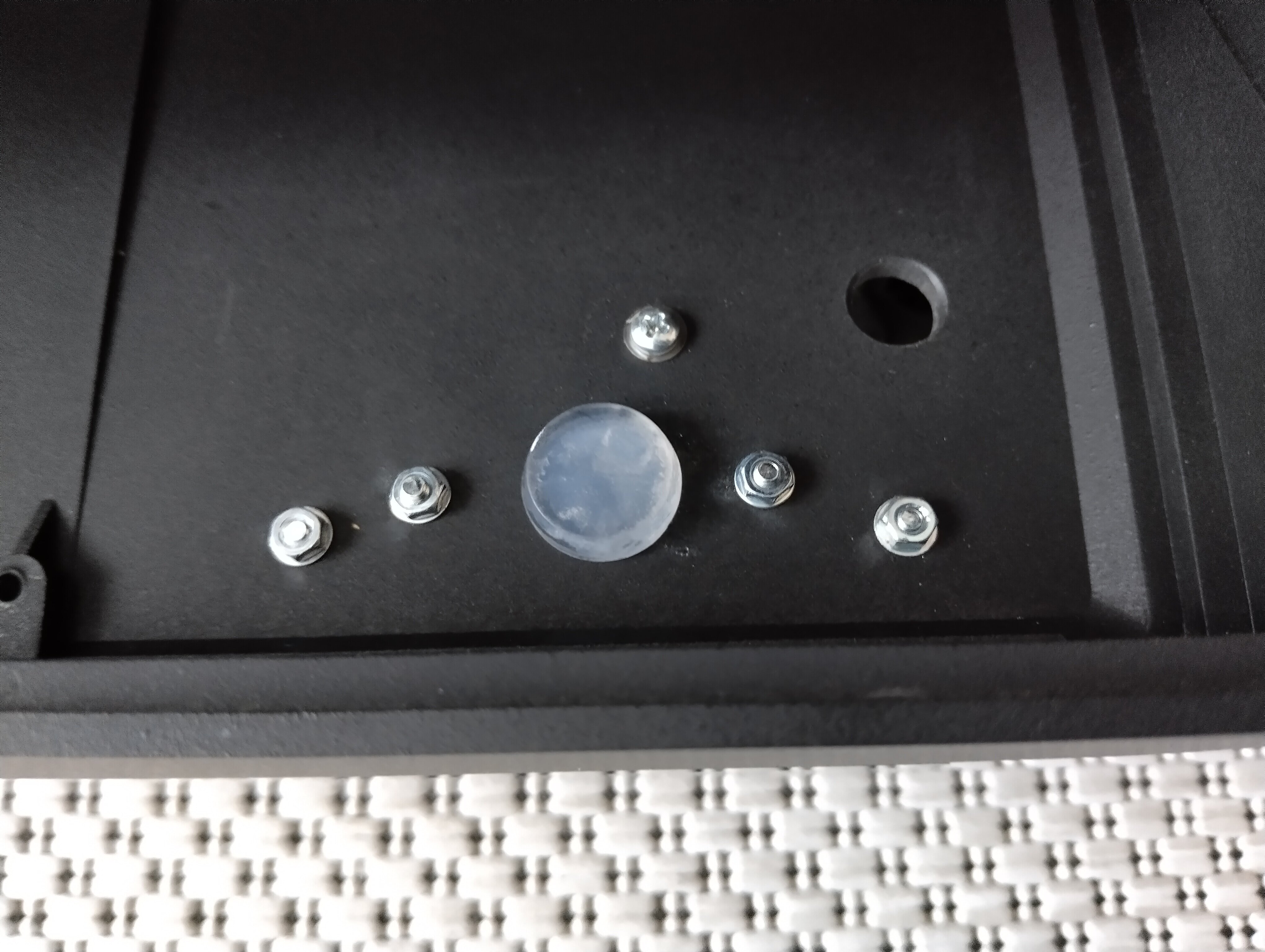

Für das sichere Befestigen der unteren Frontblende die zur Aufnahme eines zusätzlichen Tonaussteuerungsinstrumentes dient,
musste die Hauptplatine wieder komplett ausgebaut werden.

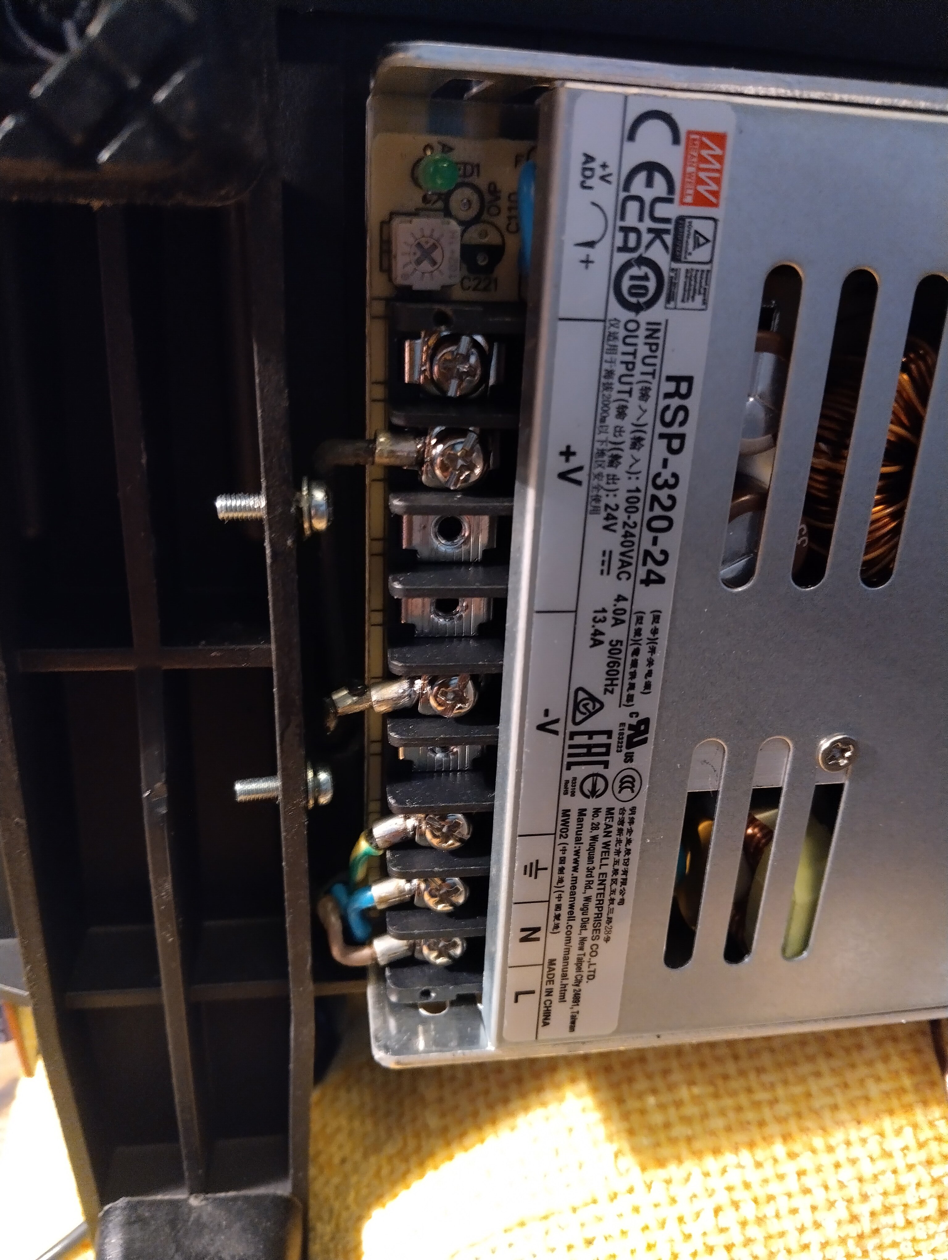

Weitere Ansicht zeigt das offene Anschlussterminal des Schaltnetzteiles und im zweiten Bild die passgenaue Abdeckung zur Vermeidung von Berührungen mit stromleitenden Teilen.
Somit bleibt nur noch die elektrische Verdrahtung welche für mich als Hobbyelektroniker schon eine echte Herausforderung darstellt.

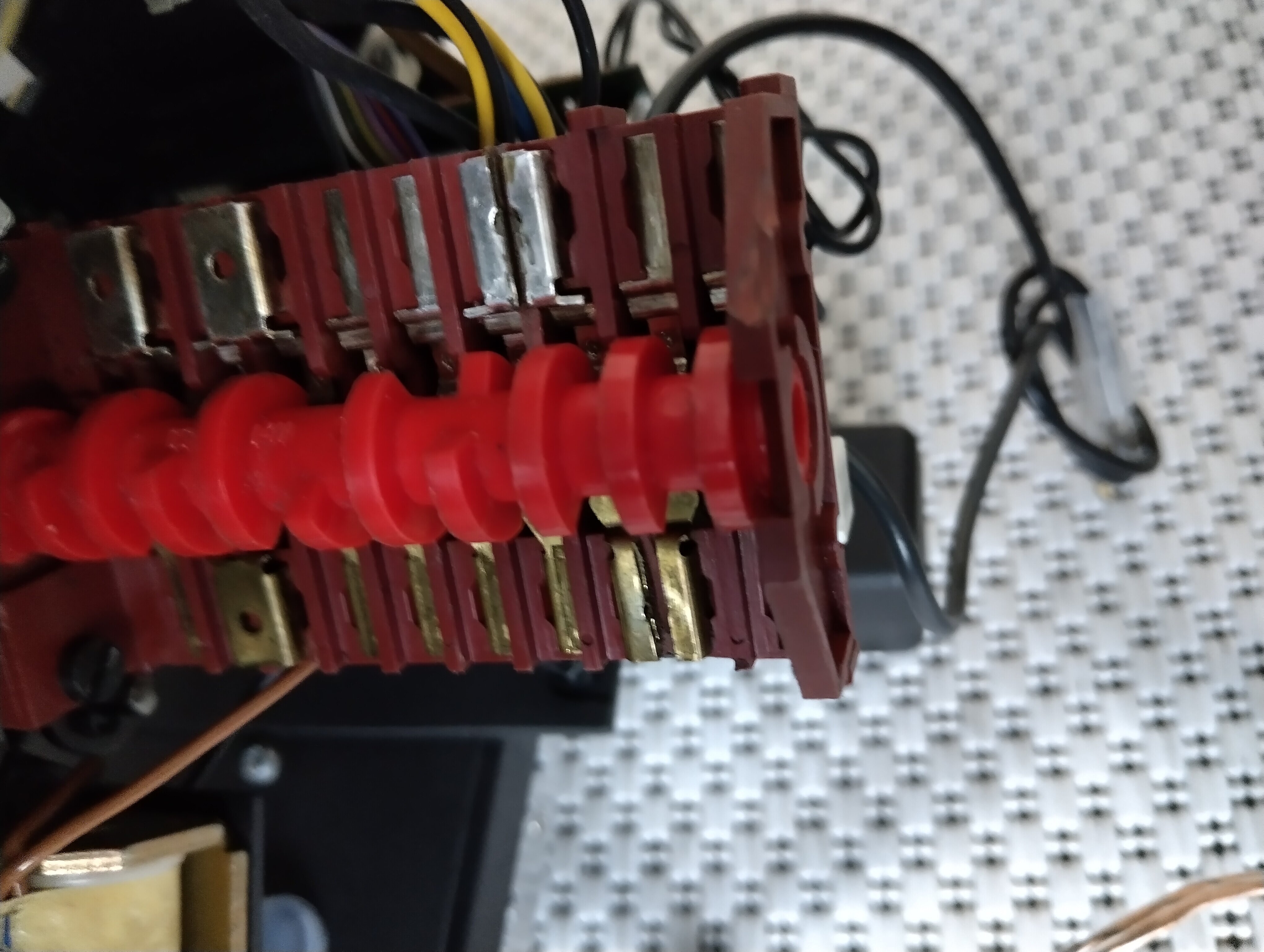

Den Hauptdrehschalter habe ich durch Auftrennen eines Kontaktfeldes um die Schaltmöglichkeit eines zusätzlichen Stromkreises erweitert. So wird es möglich in der Postion "Volllicht" das Schaltnetzteil zum Einsatz zubringen.
In der Postion "Halblicht" arbeitet der interne Transformator des Projektors.
Die Kontakte sind aber so umgesteckt, dass auf der Halblichtposition nun der Lampenstrom für Volllicht anliegt.
Der Effekt ist das die 24 Volt 250 Watt
Halogenlampe wie zuvor die 15 Volt 150 Watt Halogenlampen unverändert mit Vorglühen, Halb und Volllicht betrieben werden kann. Von der Bedienung ändert sich also nichts. Es muss nicht irgendwo etwas zu- oder abgeschaltet werden.
Alles bleibt bedienungstechnisch wie es ist.

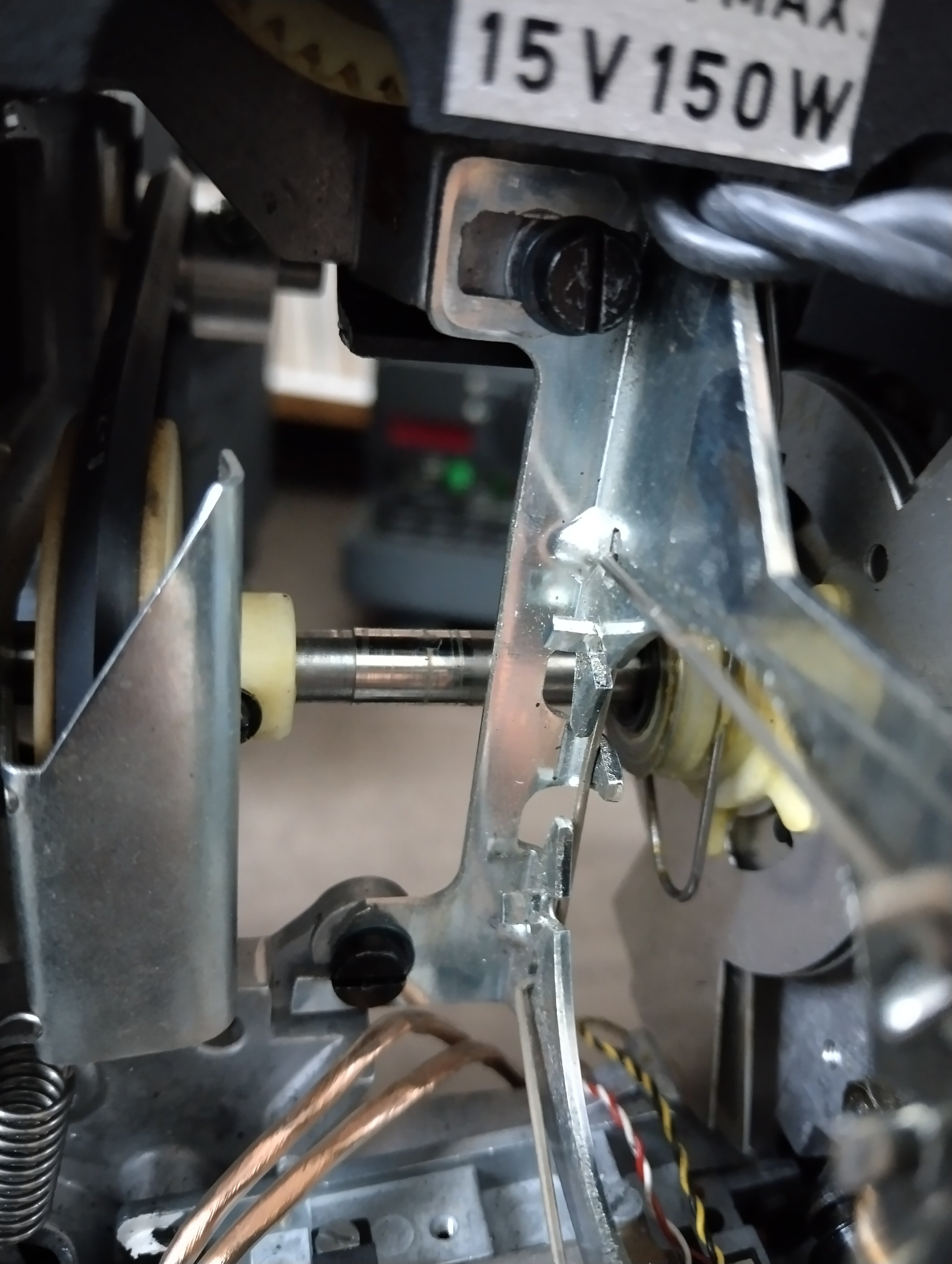

Lampenhalterung sitz jetzt 5 mm weiter hinten.

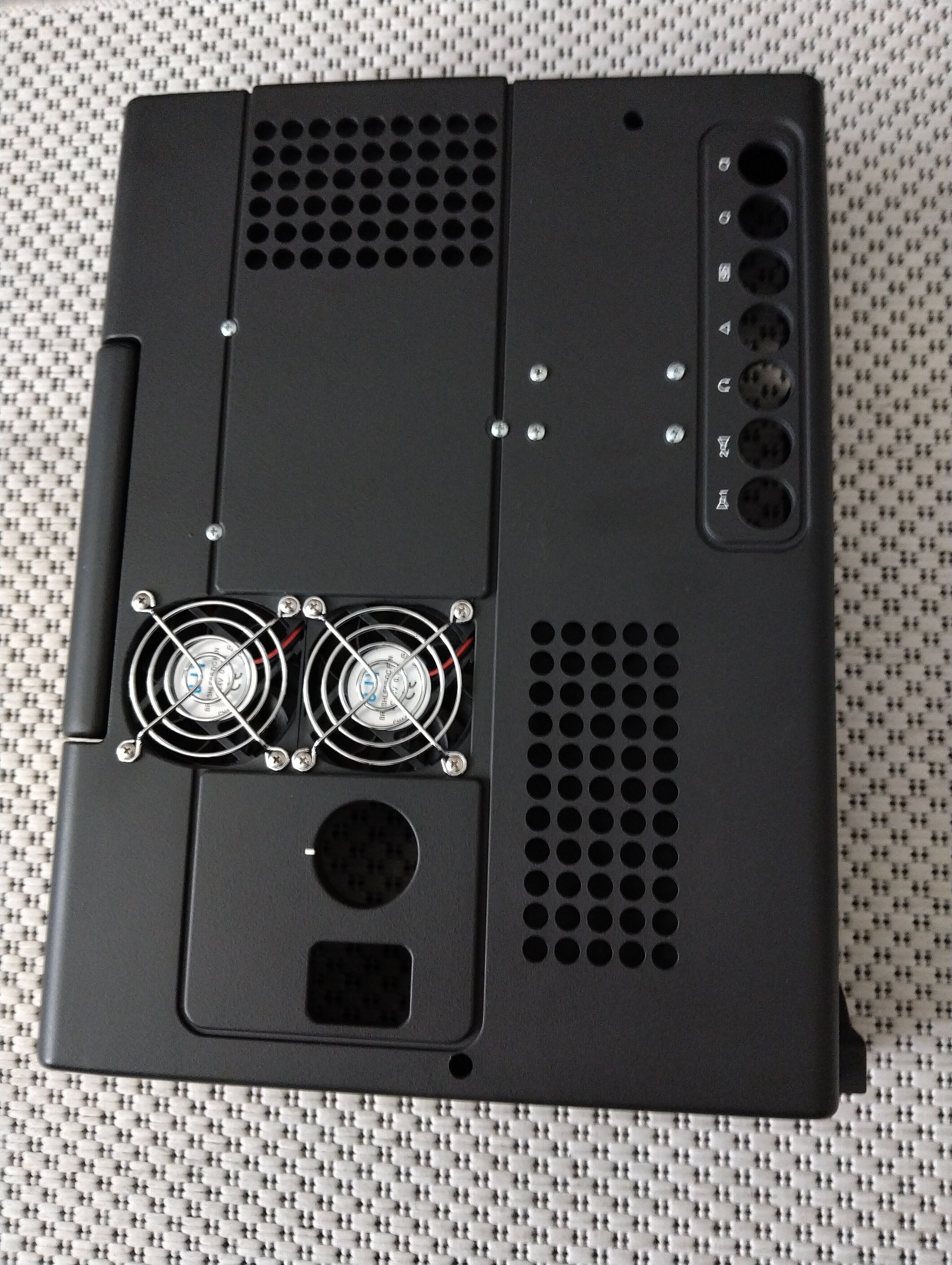

Die Lüfter Front- und Rückseitig werden jetzt mit einem Lichtsensor ein- und ausgeschaltet. Das heißt: Kein lästiges Gerappel sobald der Netzschalter betätigt wird. Erst bei Einschalten des Halb- oder Volllichtes wird gekühlt und umgekehrt bei Projektionsende wieder abgeschaltet.

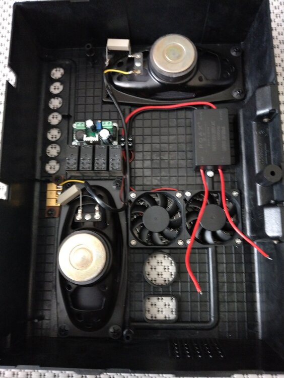

Nächster Schritt,
alle zusätzliche Elektronik in die Rückwand.
Wer das Innenleben des T610 etwas kennt weiß, dass nicht viel Platz für zusätzlichen Elektrokram ist.
Der vermeintliche Platz zwischen Trafo und Motor wird für den Luftstrom durchs Gehäuse benötigt. Da kann man so ohne weiteres nichts reinbauen.
Beim ELMO 16 CL XENON habe ich zugegebenermaßen etwas abgekuckt.
Die haben das Zündgerät in Flachbauweise in der Rückwand integriert. Fällt zum Seriengerät kaum auf. Allerdings hat ELMO die Rückwand in der Tiefe dann doch um etwa 2 cm verlängert.
Aber zurück zum BAUER
Der mittig angeordnete Relaisblock sitz mit Gleichrichterplatine geradeso dass die Rückwand noch formschlüssig auf das Gehäuse passt. Wegen der Lüfterdimensionierung musste ich schon den Trafo ein paar Millimeter nach links versetzen.
Als nächstes kommt das verlöten der Relais dran.

Ich versuche die richtige Luftdurchsatzmenge auszutüfteln.
Eine Kombination aus Absaugen und Einblasen. Das originale Lüfterrad was an der Motorachse befestigt ist, hatte ich ja entfernt um die Laufgeräusche des Projektors insgesamt nochmals nach unten drücken zu können. Daher wurden im Tausch (leise) Lüfter in der Rückwand sowie am Lampenhaus montiert. Wenn das im Dauerbetrieb nicht ausreicht werde ich das Lampenhaus komplett umbauen.
Bedeutet halt wieder eine Designveränderung aber damit muss man dann Leben.

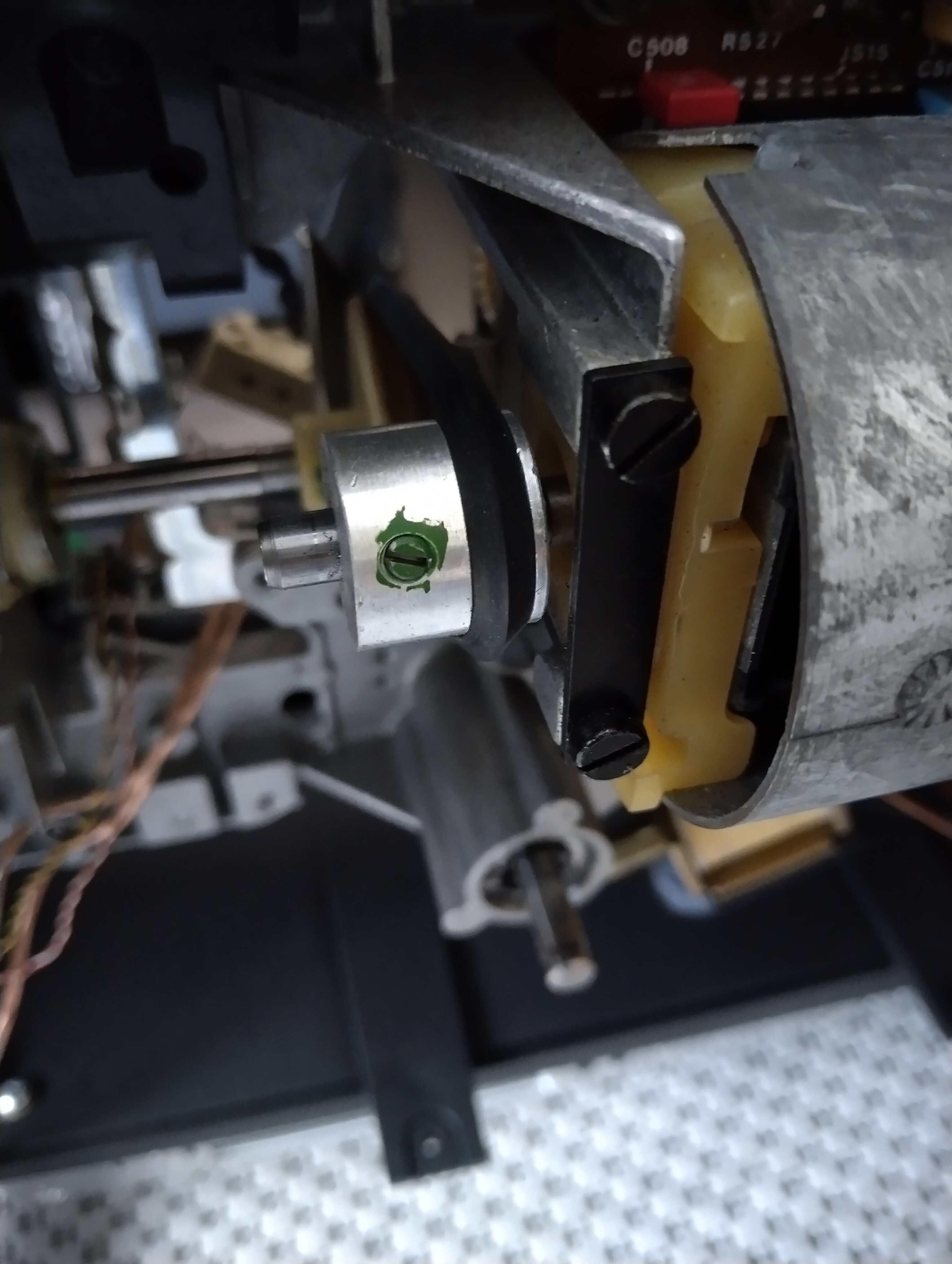

Danke für die Einschätzung und den Hinweis auf das Thema  Bildschärfeneinstellung bei den BAUER STUDIOKLASSE PROJEKTOREN.
Das wurde hier im Treat schon eingehend behandelt. Daraus habe ich die Bildschärfefeineinstellung entwickelt.
Kein Rucken mehr (wie sonst üblich) wenn man am grünen Knopf dreht.
Mit einer Untersetzung von etwa 3,5 zu 1
kann man jetzt sehr exakt die Bildschärfe einstellen.
Wenn man das Problem der unterschiedlichen Schärfezonen die sich auf der Leinwand bei bestimmten Projektortypen (unterschiedliche Fertigungschargen) gut sichtbar abzeichnen kann man eigentlich mit etwas technischem Verständnis selbst erkennen, woher das Problem kommt - und wie man es abstellt.
Fangen wir mit dem Objektiv an.
Das Objektiv selbst (F 1,1 / 11 - 30 mm) bildet alles was auf der einen Seite reinkommt, auch exakt auf der anderen Seite ab. Das ist demnach nicht der Problemauslöser.
Die Filmbühne ist mir zwei Schrauben befestigt kann schon mit der Hand minimal nach vorne oder hinten gedrückt werden. Wer das versuchsweise mal probiert, wird feststellen, dass die Bildschärfe sich kaum verändert.
Daran liegt es also normalerweise auch nicht. Auch nicht an der (genialen) seitlichen Filmführung.
Die Filmandruckplatte ist da schon etwas genauer zu betrachten. Zumal es
hier tatsächlich unterschiedliche Ausführungen gibt, die alle ihre besonderen Eigenschaften haben.
Wichtig zu wissen ist, dass der Andruck der Andruckplatte manuell einstellbar ist.
Noch wichtiger ist zu wissen, dass die Mechanik an der Andruckplatte altersbedingt durch verharztes Öl eine exakte Andruckeinstellung kaum zulässt.
(sollte entharzt und nachgefettet werden)
Trotz der fraglichen Eigenschaften der Andruckplatte ist hier nicht der Hauptgrund der teilweisen Bildunschärfen zu suchen.
Bleibt eigentlich nur der Tubus der Objektivführung - an dem BAUER in der letzten Baureihe (Made in Malaysia) eine Änderung in Form von zwei zusätzlich angebrachten Stellschrauben zur engeren Objektivführung vornahm.
Das interessante an dieser Änderung ist meiner Erkenntnis nach, dass sie nicht ausreichte, nicht effizient genug war.
Wer mal hingeht und das Objektiv von Hand durch den Tubus schiebt und versucht es seitlich hin und her zu bewegen wird feststellen, dass es zwar in voll eingeschobenen Zustand kaum Spiel aufweist, sich das aber je weiter das Objektiv nach vorne kommt immer mehr aus der Projektions-Achse herausbewegen lässt. Beim hin und her
hebeln des Objektives (nicht übertreiben) kann man dann sehr gut beobachten, wie die Unschärfe übers projezierte Bild wandert. Da helfen dann auch die zusätzlichen Schrauben nichts.
Ich habe eine einfache Lösung in Form einer dünnen Kunststoffhülse gefunden.
Die wird über das Objektiv gezogen und minimiert das vorhandene Spiel auf unter 0,1 mm
Das Objektiv ist nun zwangsgeführter, lässt sich mit der Schärfenfeineinstellung geschmeidig und ohne zu klemmen einstellen. Schärfenprobleme gab es seither keine mehr. Das Thema hat somit jedenfalls bei meinen Projektoren keine Bedeutung mehr.

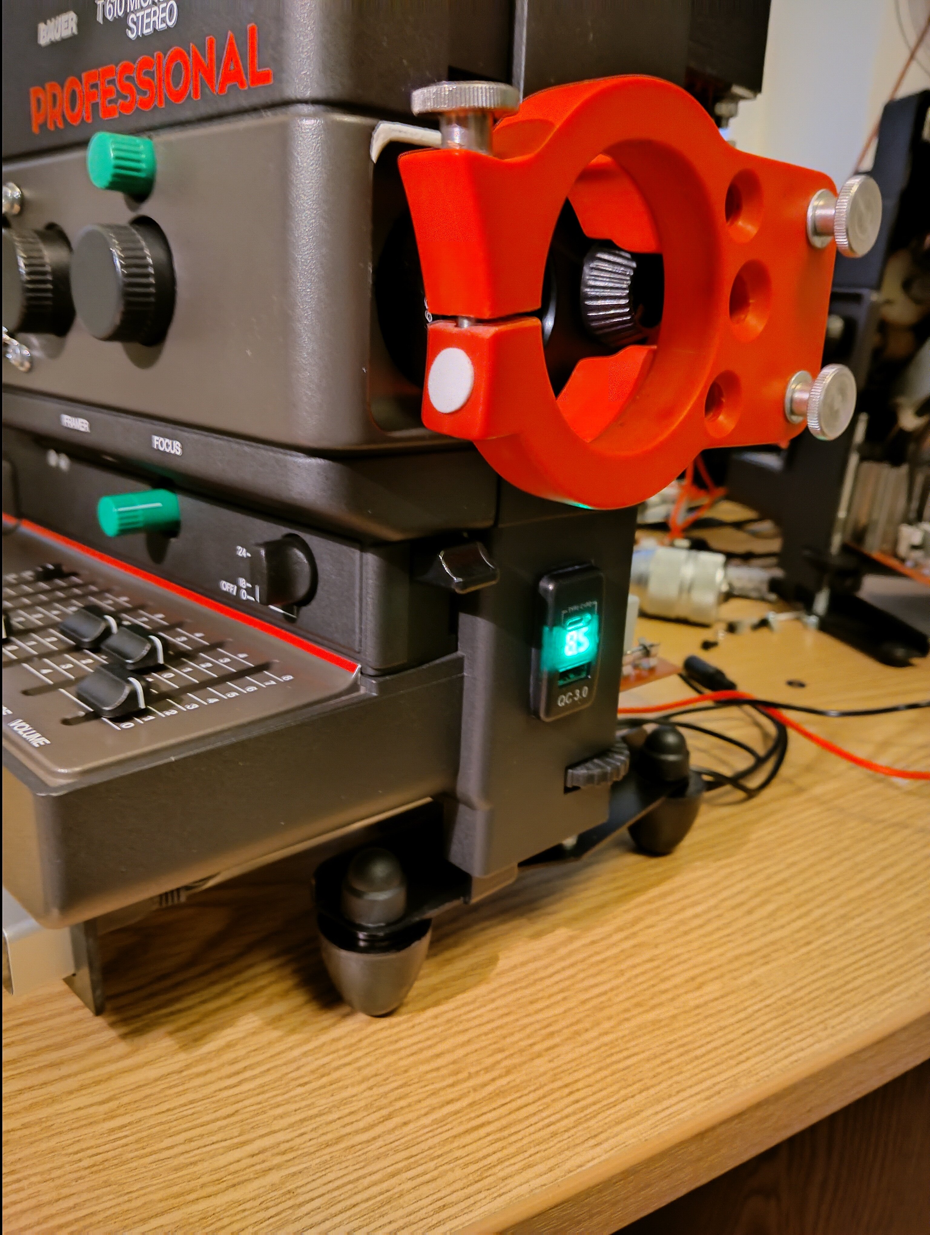

Hallo an alle Interessierten,
es gibt wieder ein neues Feature.
Der Projektor ist nun mit einem modernen USB (UNIVERSAL-SERIAL-BUS)  Anschluss ausgestattet.
Allerdings dient dieser Anschluss nur zur reinen Spannungsversorgung peripherer Geräte. Aktive Lautsprecher z.B. können jetzt ohne lästiges Legen von Verlängerungskabeln direkt am Projektor angeschlossen werden.
Gleiches gilt für aktive Kopfhörer.
Wer unbedingt möchte, kann auch sein Handy zum Laden dranhängen.
Der USB-Anschluss für die Audio- Datenübertragung wird erst beim nächsten Projekt umgesetzt.
Dann wird dieser Anschluss, mit großer Wahrscheinlichkeit, auch digitalisierte Tonsignale ausgeben.
