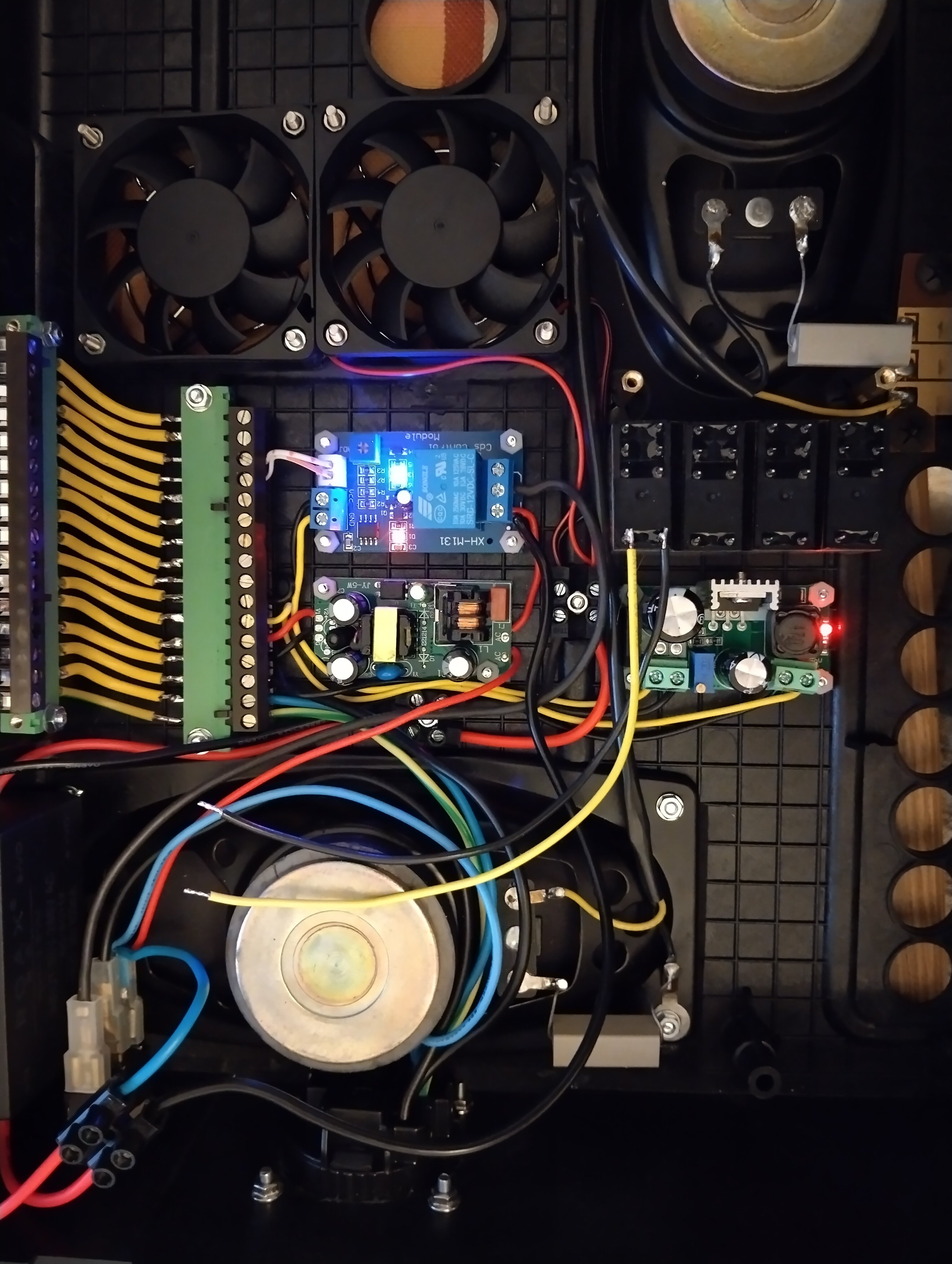

Hallo an alle Interessierten,
neuer Stand der Dinge,

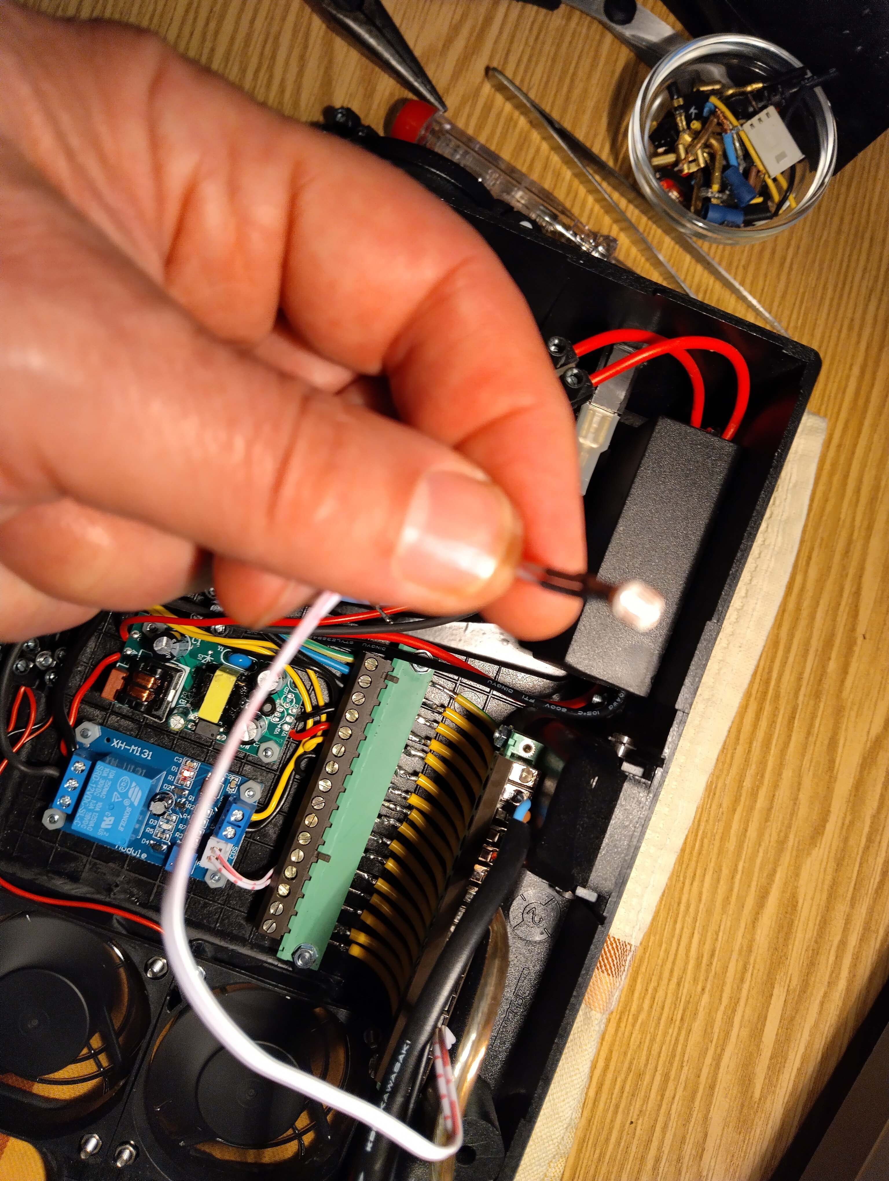

die Lüftersteuerung ist nun in der Geräterückwand fest verbaut und funktionstüchtig.
Funktionsprinzip kurz erklärt ist, dass
durch einen Lichtsensor die Lüfter in der Geräterückwand sowie der Zusatzlüfter am Lampenhaus synchron gestartet werden.
Das heißt dass beim Einschalten des Gerätes erstmal kein Lüfter läuft und einem störende Lüftergeräusche erspart bleiben.
Erst bei der Projektion mit halb und Volllicht starten die Lüfter.

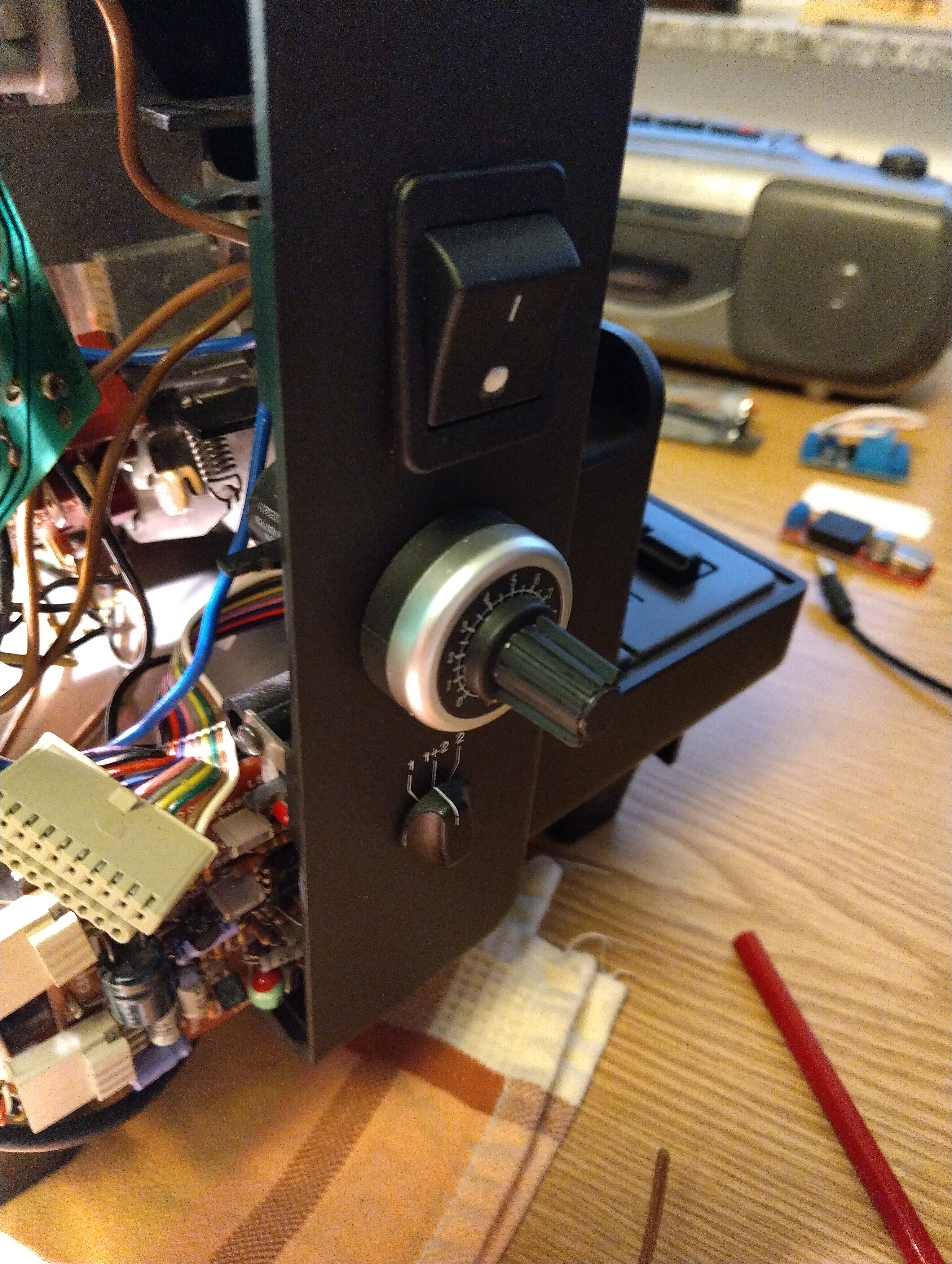

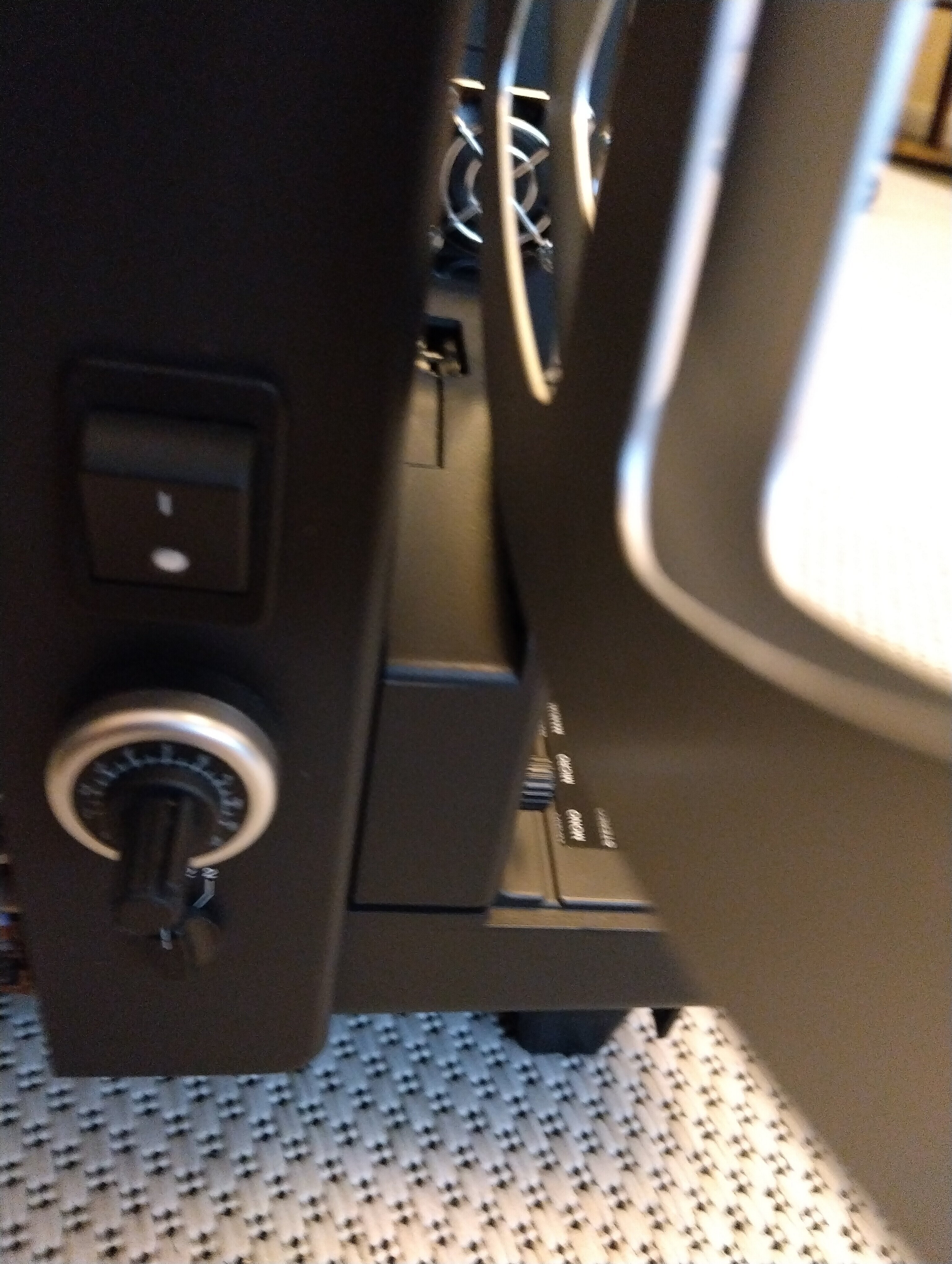

Links in der Geräterückwand ist noch eine Steckdose für 230 Volt und ein Hauptgeräteschalter reingekommen.
Auch ein außenliegendes Potentiometer  für variable Geschwindigkeitseinstellung ca . Plus / Minus 10 Bilder über /  unter Standardgeschwindigkeit, ist mittlerweile verbaut.
Nächster Schritt: Lampensteuerung anschließen (2 Stromkreise) -
Standbildfunktion verwirklichen -
Fernbedienbarkeit testen -IMG_20240901_194936.thumb.jpg.24aa964256e32280df302ea5c02e6af9.jpgIMG_20240901_195148.thumb.jpg.1ca9a58fb74162518f217609f334c5b6.jpg

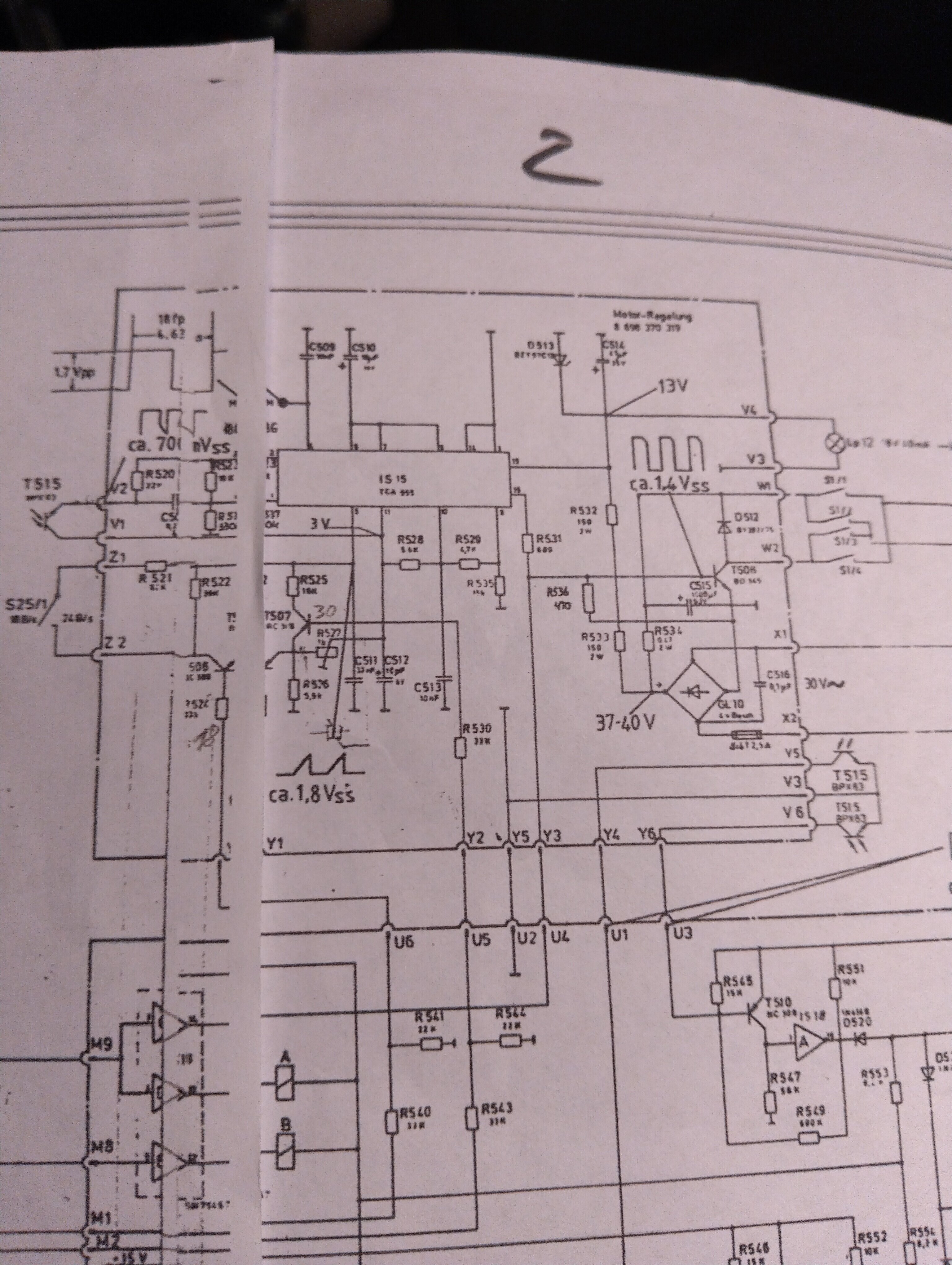

Das Problem umfasst den mit reduzierter Drehzahl nachlassenden Drehmoment des Motors. Ich habe ja jetzt das auf der Motorsteuerplatine befindliche Trimmpoti
nach Außen gelegt und kann so die Drehzahl um plus/minus 10 Bilder/sec.
erhöhen bzw. reduzieren.  (Angabe geschätzt) Eigentlich wollte ich eine "Superzeitlupenfunktion" verwirklichen bei der man bis zum reinen Standbild stufenlos runterregeln kann. Leider geht
dem Gleichstrommotor in den unteren Drehzahlbereichen die Puste aus, was sich durch Klappern der Greifermechanik bemerkbar macht.
Die Frage ist, was kann man sinnvolles tun..?

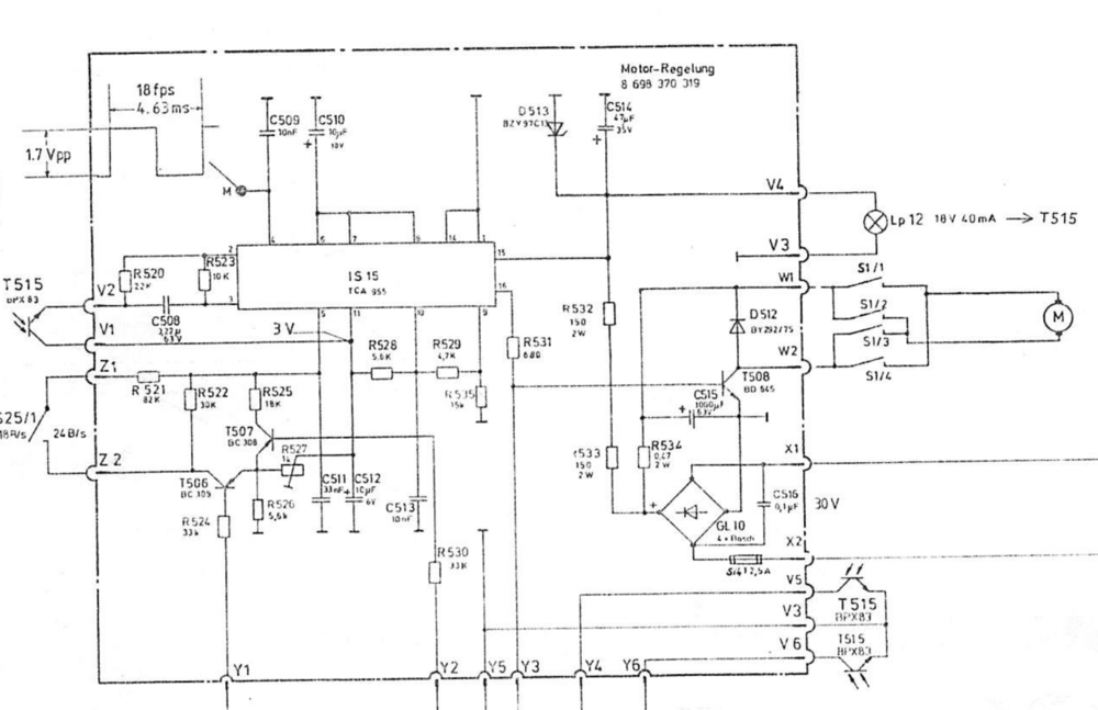

Steuerst Du den Motor mit einer variablen Spannung, oder pulsweitenmoduliert mit konstanter Spannung?
Bei Gleichstrommotoren dieses Typs ist das Drehmoment immer dem Strom proportional, die Drehzahl immer der Spannung (hinter dem Widerstand im Ersatzschaltbild).
Der (Drehmoment abhängige) Strom durch den Motorwiderstand führt bei außen konstant anliegender Betriebsspannung zu einem Drehzahlabfall bei steigendem Drehmoment.
Ich würde die Motordrehzahl messen und regeln, ob nun per Gleichspannung oder PWM…😉

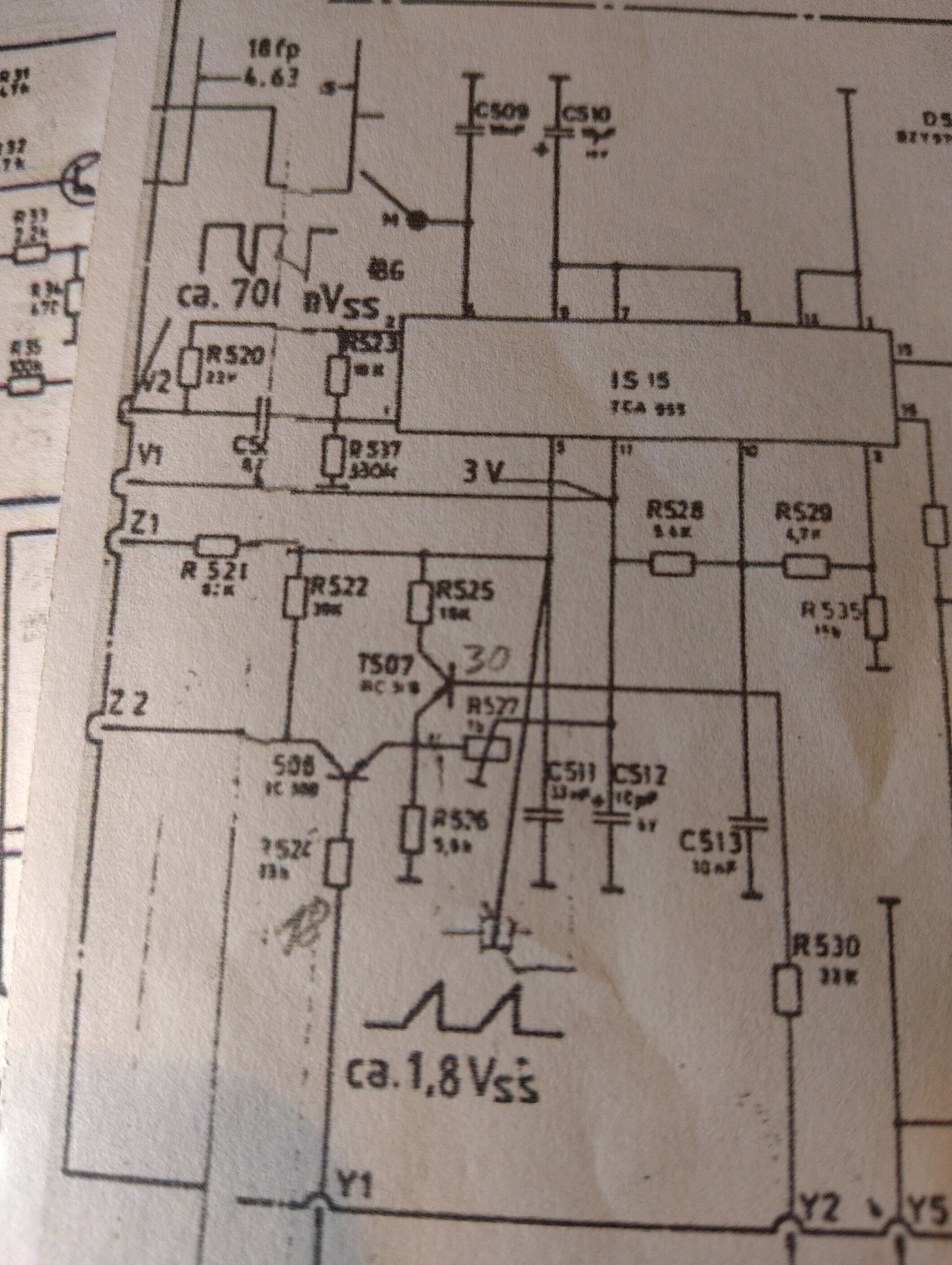

Nun eine exakte Antwort kann ich nicht geben. Die Ansteuerung des Motors ist ja unverändert, also so wie es von BOSCH BAUER ursprünglich ersonnen wurde.
Was ich gemacht habe ist das Potentiometer der Motorsteuerplatine nach Außen zu legen. Der Widerstandswert des "Außenpotis" ist gleich dem Trimmpoti auf der Motorsteuerplatine. Einziger Unterschied,
es ist höher Belastbar.

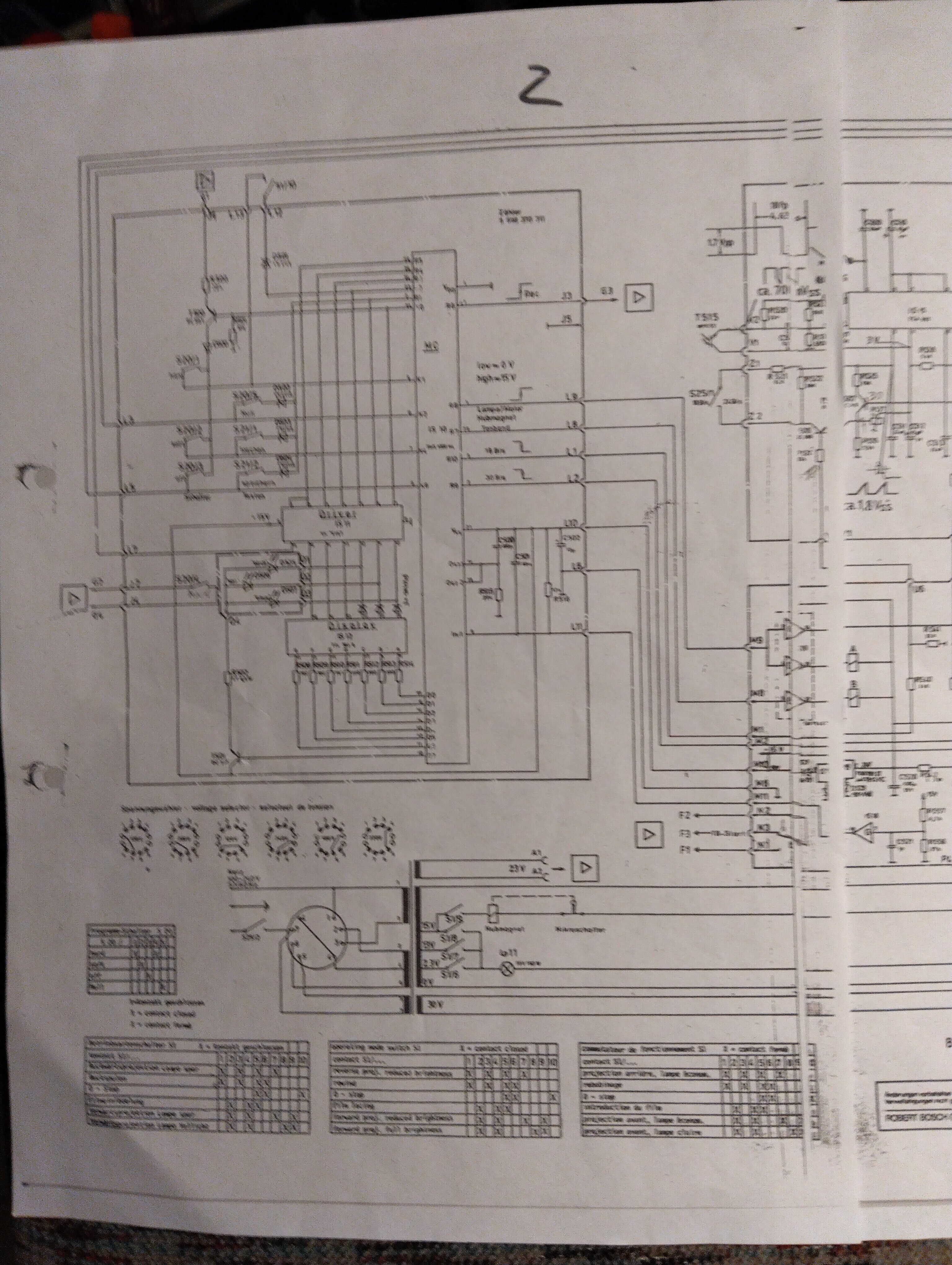

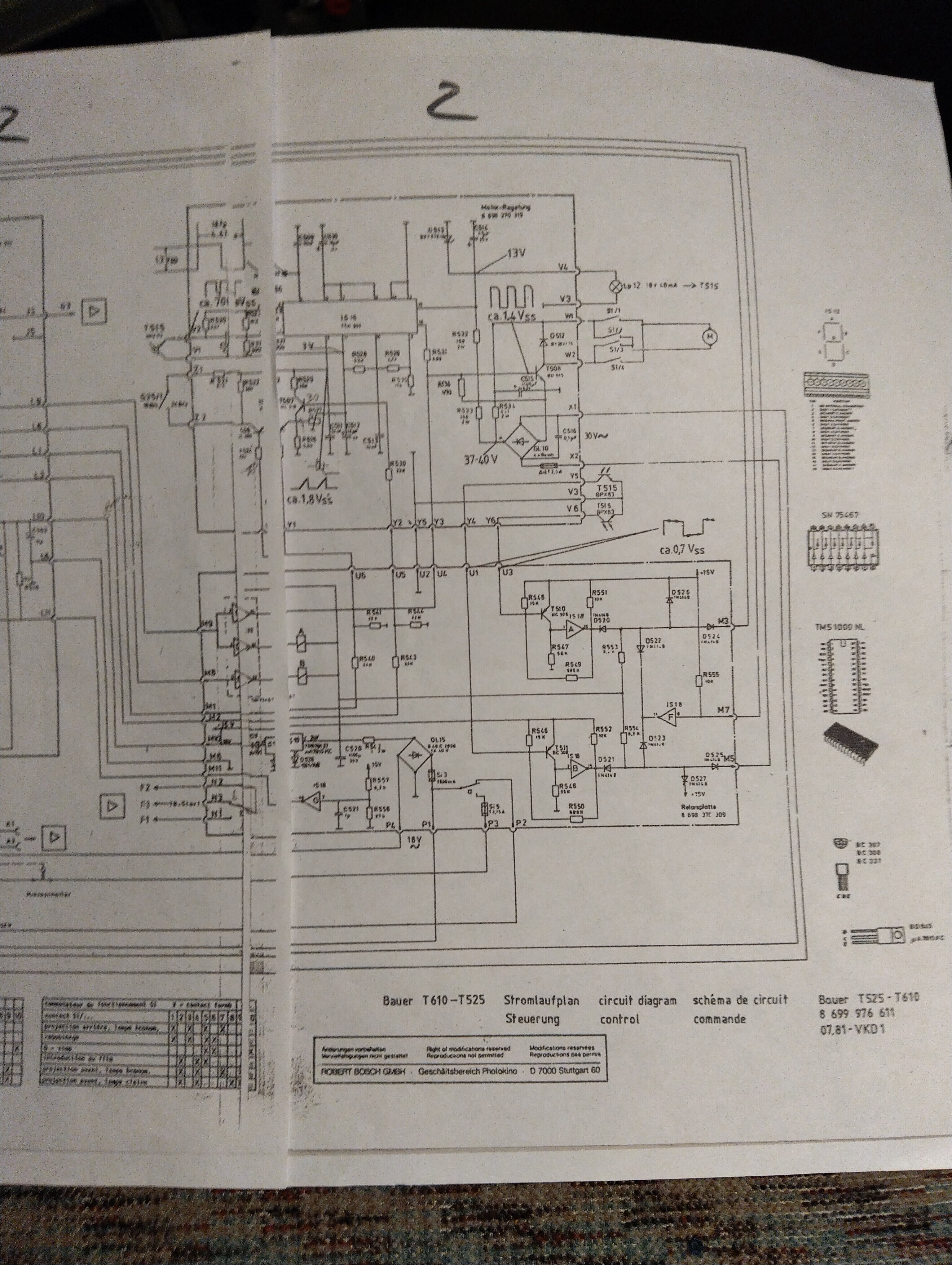

Ich habe leider nur diesen etwas in der Lesequalität reduzierten Plan zur Verfügung. Ich vermute dass vorher schon kräftig kopiert wurde.
Scannen geht im Moment nicht, also bleibt nur eine Nahaufnahme des in Frage kommenden Bereiches.
R527 ist der regelbare Widerstand.
10 K Ohm hat er.
Ja das bestätigt meine Vermutung das auf dem elektronischem Weg die Lösung kompliziert ist..🙄
Mit kleiner Riemenscheibe bau ich mir akustisch gesehen ne "Nähmaschine"
Auch nicht die gewünschte Lösung.
Vielleicht könnte ich die Projektoreigene
Motorsteuerung überbrücken und eine andere zum Einsatz bringen.
Gibt doch massenweise "China-Ware"..🥴
Kleine Helferchen in Platinenbauweise.
Unmöglich ist es sicher nicht, die Regelelektronik umzubauen, neu zu bauen oder auszutauschen — aber erheblicher Aufwand. Ist es das Wert? Braucht man je Zeitlupe? Zumal Zeitlupenprojektion eigentlich nur dann Sinn macht, wenn die Flügelblende ihr altes Tempo behält, denn sonst flackert es furchtbar. (Einige Noris- und Eumig-Projektoren können das — da wird der Film immer erst nach n ganzen Umdrehungen der Flügelblende weitertransportiert.)
