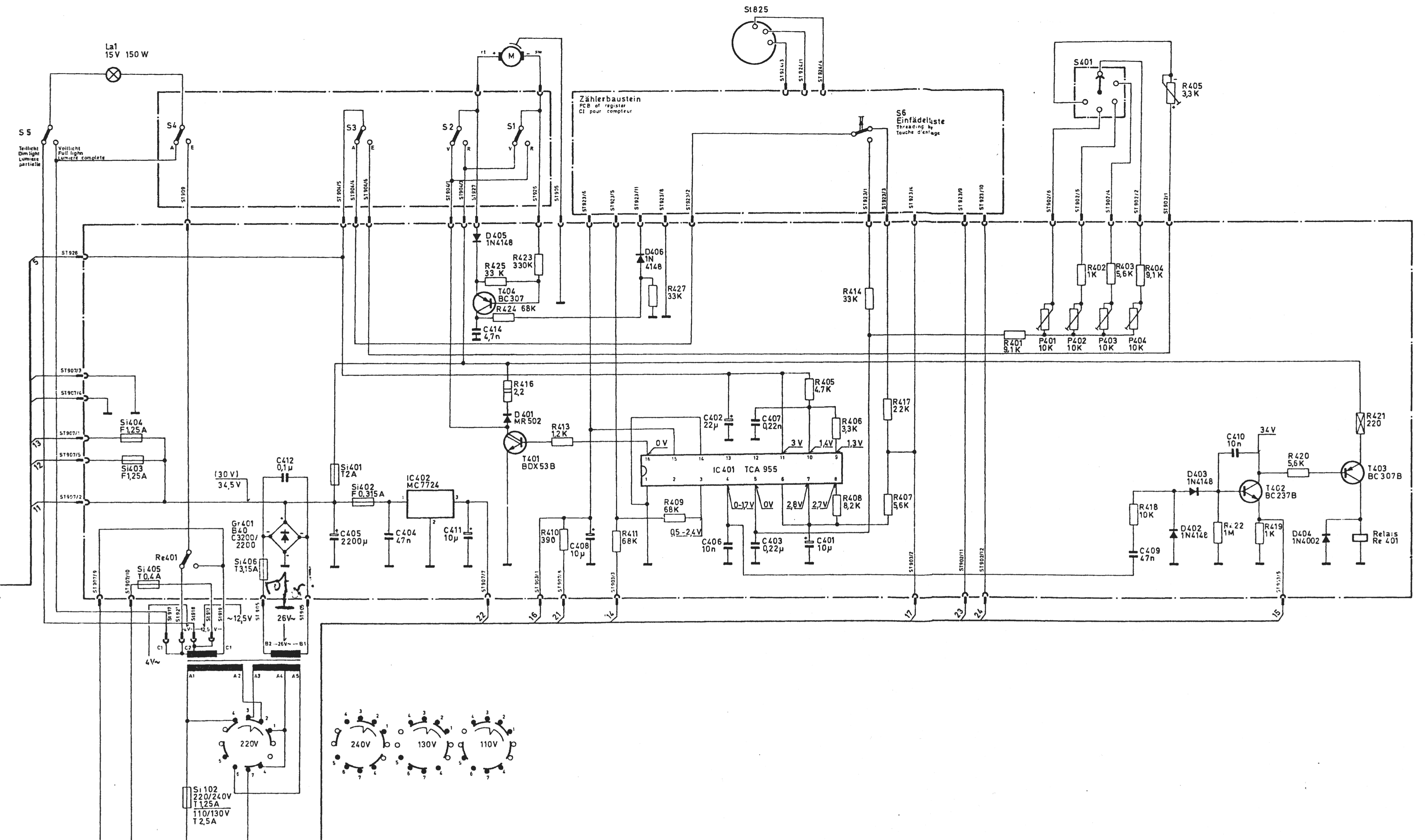

Beschreibung meiner Schaltung findest Du hier, etwa im unteren Drittel der Seite. Sehr simpel.

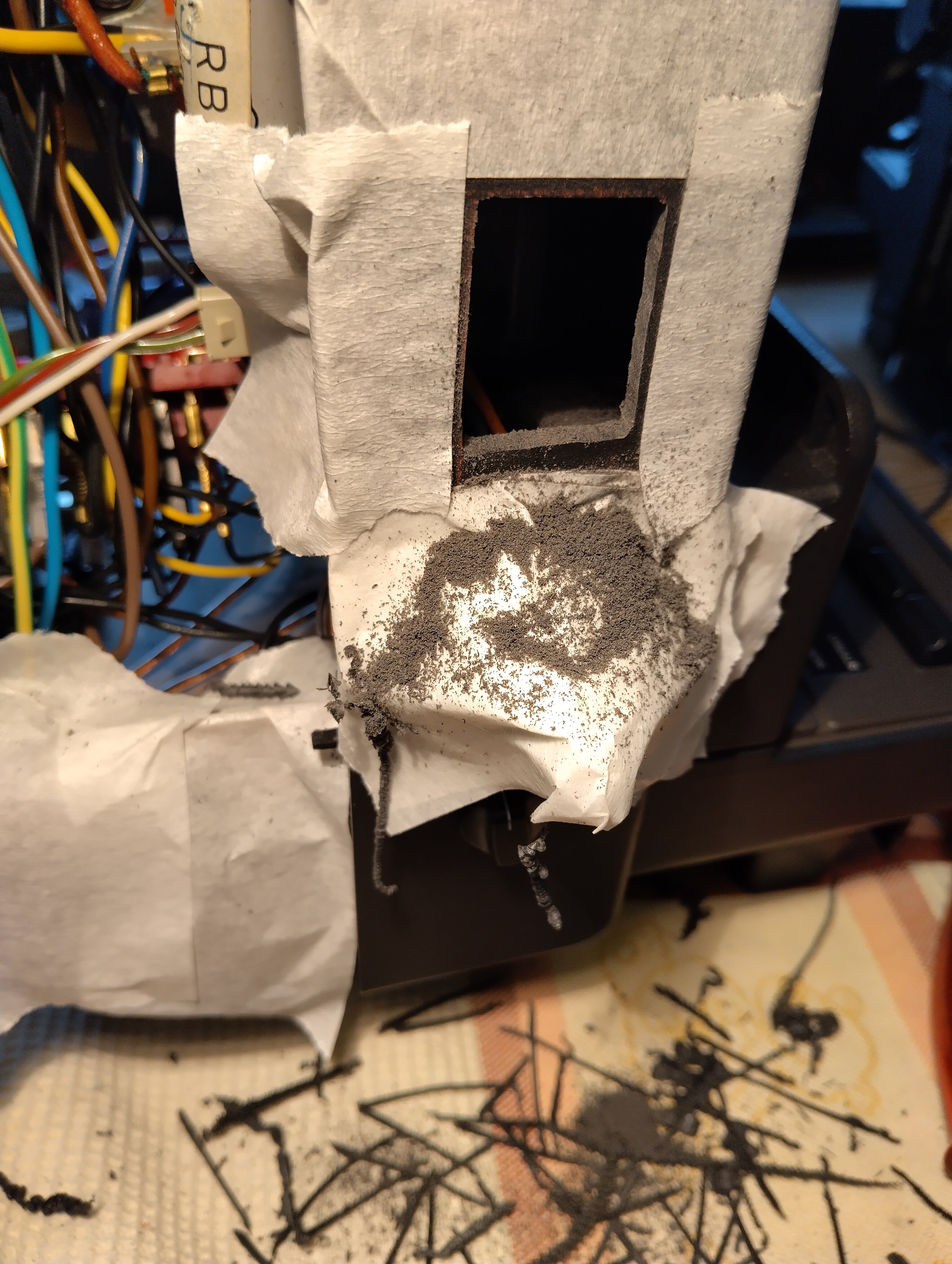

Thematik hier mal ein Foto von der Arbeit am Gerät.
Das was man sonst eigentlich nicht gezeigt bekommt: Fräsen, Bohren, Feilen.
Passgenauigkeit herstellen.
Arbeitsbereiche vor Beschädigungen sichern.
Hier (beim Standbildschalter) mit Klebeband.

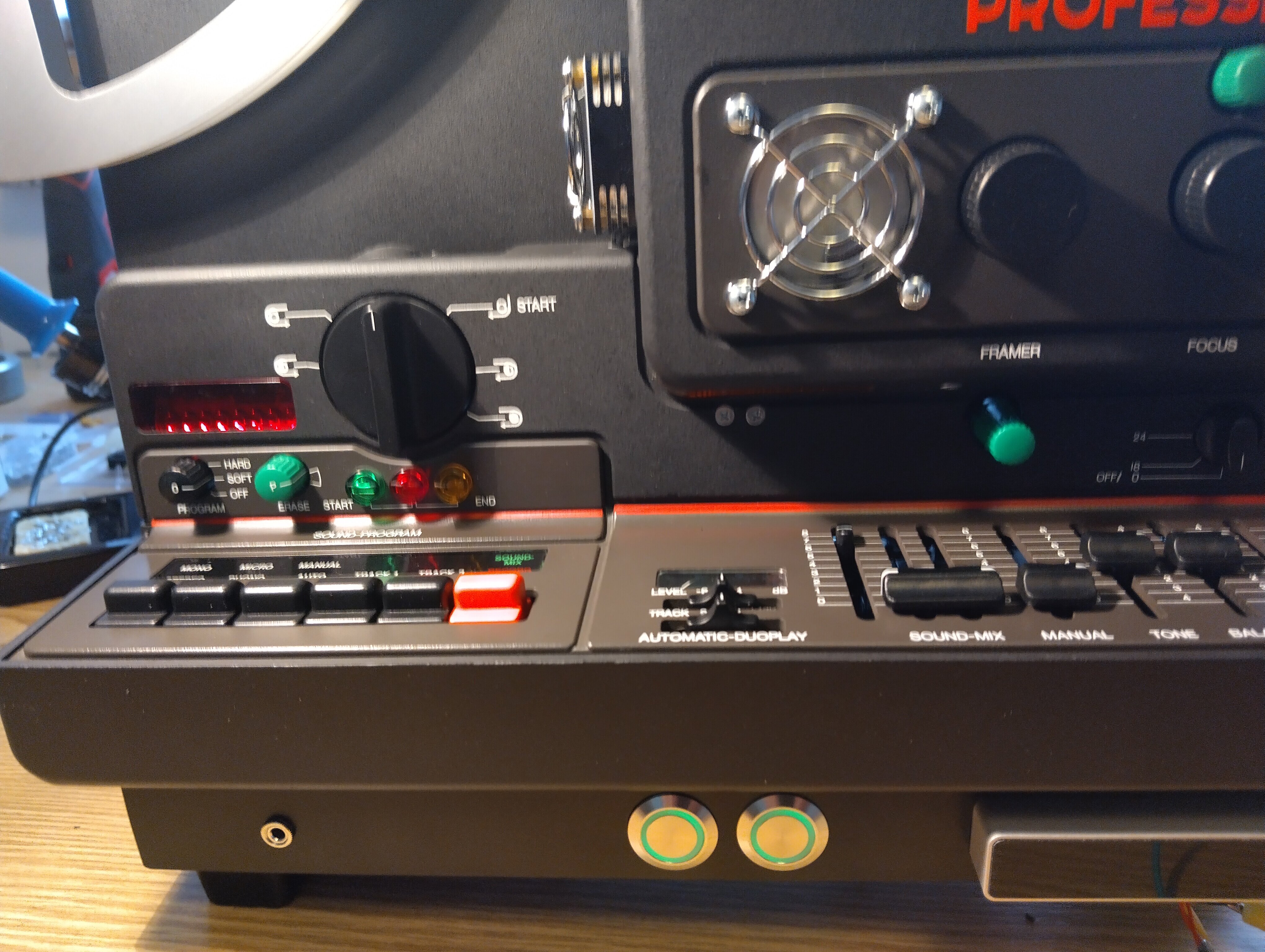

Nächster Fertigungsschritt:

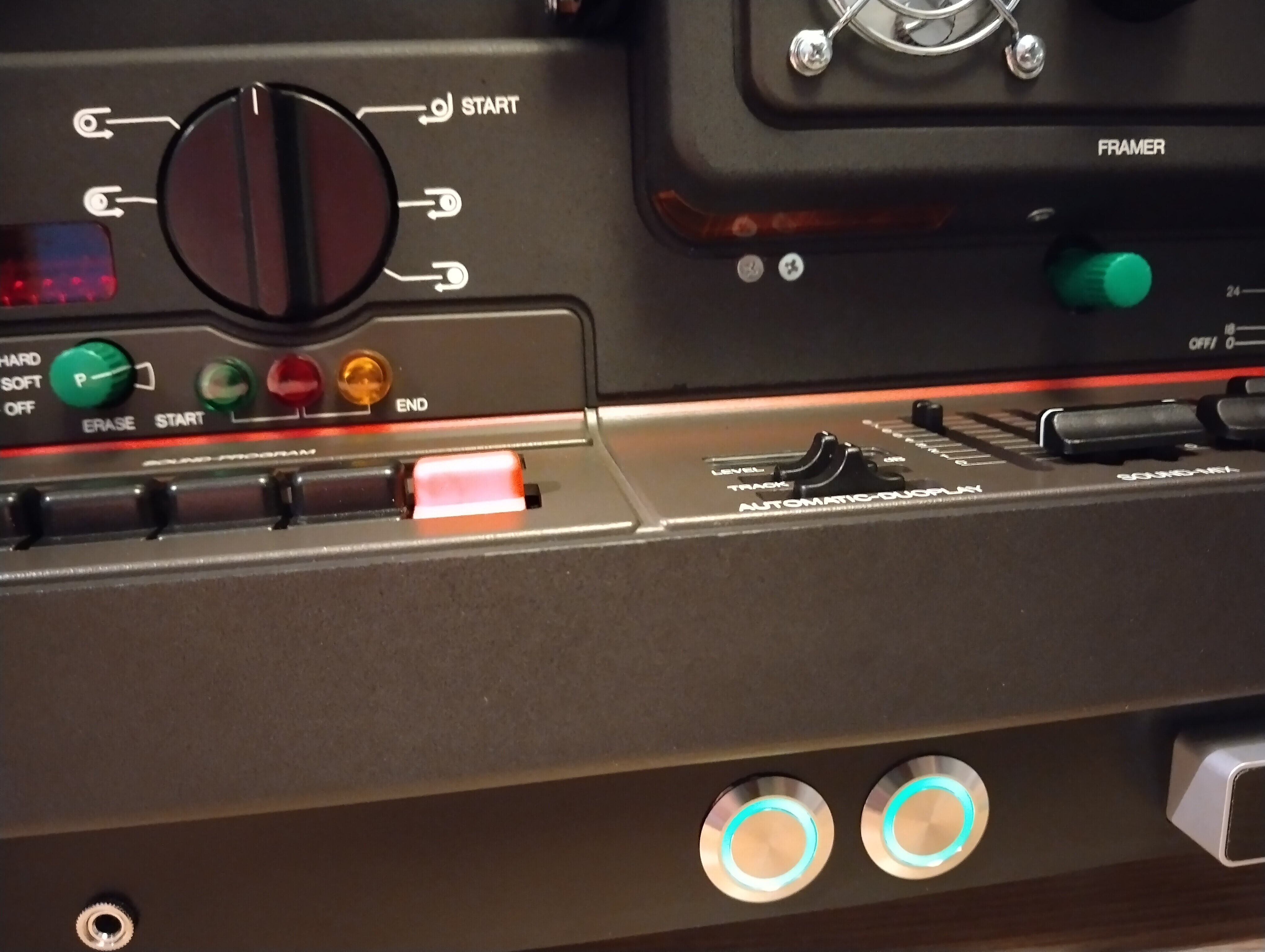

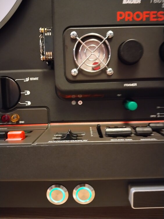

Taster für langsamen Vor- und Rücklauf einbauen.
Ich habe mehr aus haptischen Gründen keine wie bei BAUER üblich (wackelige) Tasterwippe gewählt ,sondern auf zwei einzelne Drucktaster zurück gegriffen.
Die Taster sind dezent grün wie rückseitiger Netz-Schalter und USB-Steckdose beleuchtet. Dadurch wird eine
einheitliche Farbvergabe bei den beleuchteten Bedienelementen erreicht.
Die Beleuchtungen sind so dezent gehalten, dass bei der Filmprojektion kein stôrendes Fremdlicht entsteht.
Beleuchtete Bedienelemente sind im verdunkelten Raum leichter zu finden.
