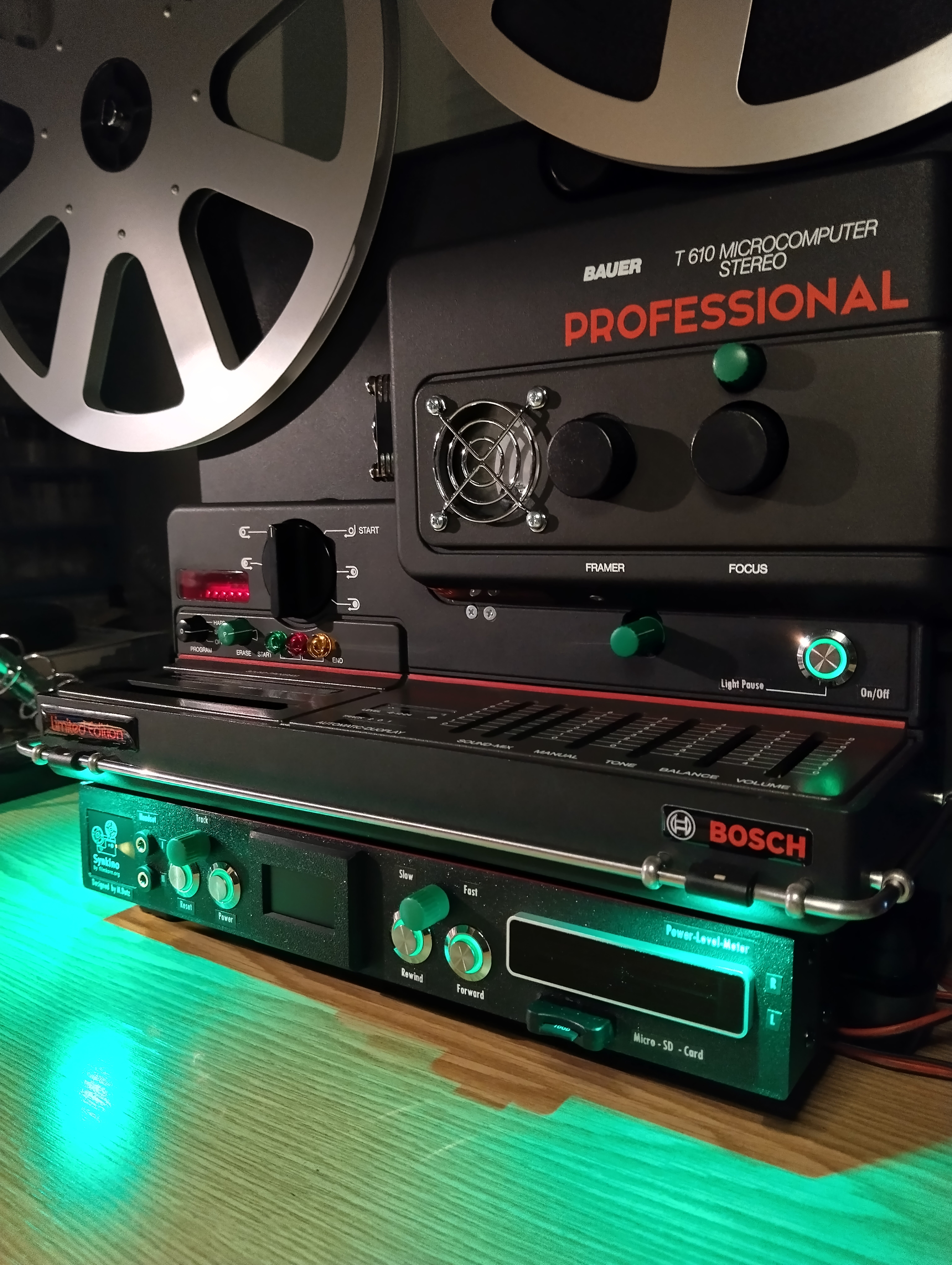

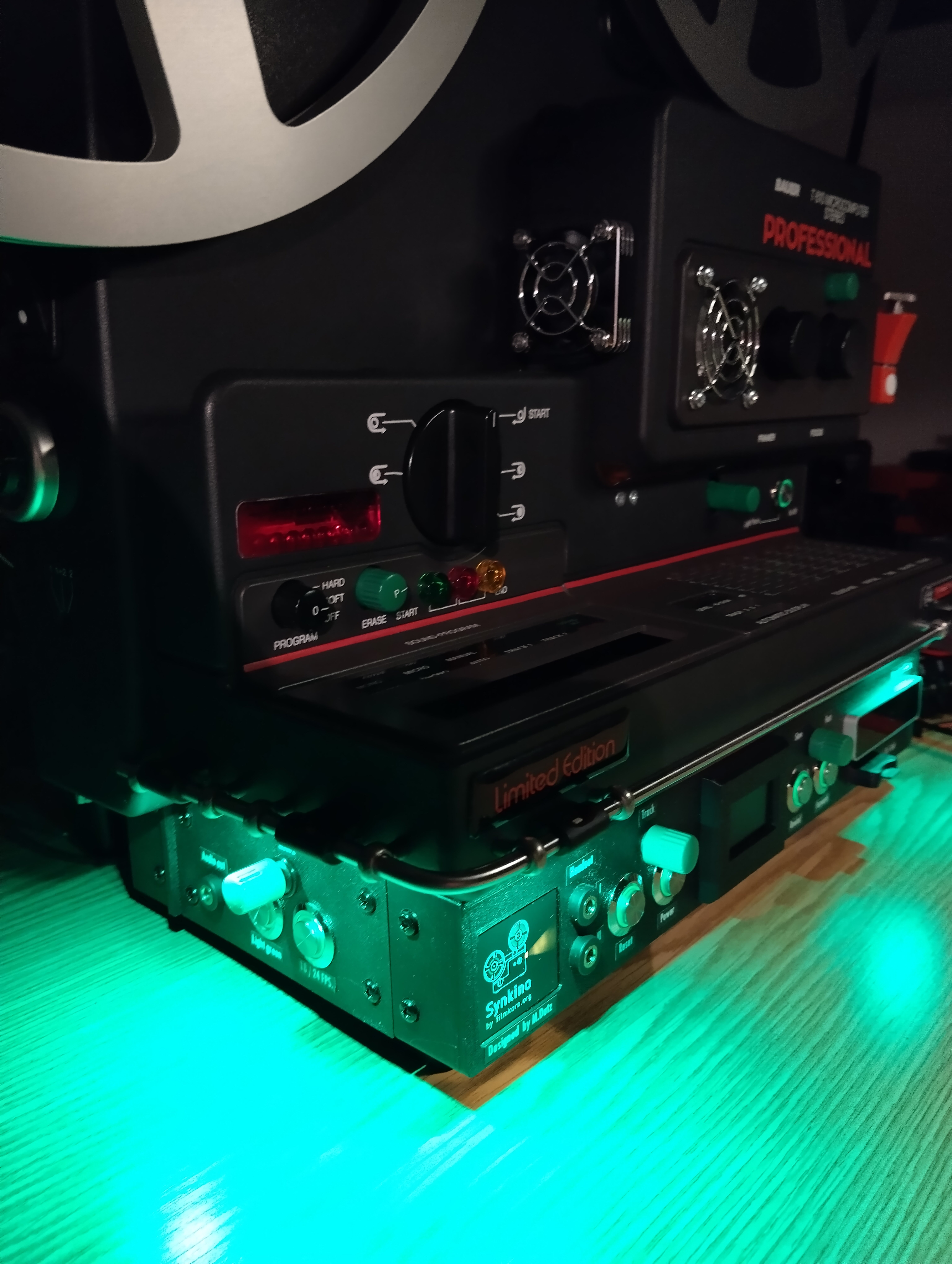

Ich verwende genaueren gleichen Ansatz wie "Pedro" Wolfgang, nur eben uC basiert und somit weniger Raumgreifend. Die Steuerspannung auf den TCA955 im Bauer zu überlagern ist kein Hexenwerk, da braucht es bloß ein Kabel (auf Pin 4 wenn ich recht erinnere). Leider gibt es damit immer noch kein einbaufertiges Modul, da musst du dich noch gedulden 🙂
Lustig, wie hier immer wieder das gleiche Prinzip (in immer neuen Worten) erklärt wird: Impulse zählen, soll und ist vergleichen, nachregeln.
vor 8 Stunden schrieb Friedemann Wachsmuth:
Hallo Friedemann,
für mich der eindeutige Beweis, dass hier immer wieder ein sehr aktuelles Thema mit (was den T610 betrifft) offener Lösung angesprochen wird.
Ich schätze wenn Du da irgendwann wirklich ein weniger Raum greifes Modul, wie Du  sagst, anbieten kannst, wird das noch den Erfolg deines SYNKINO übertreffen..

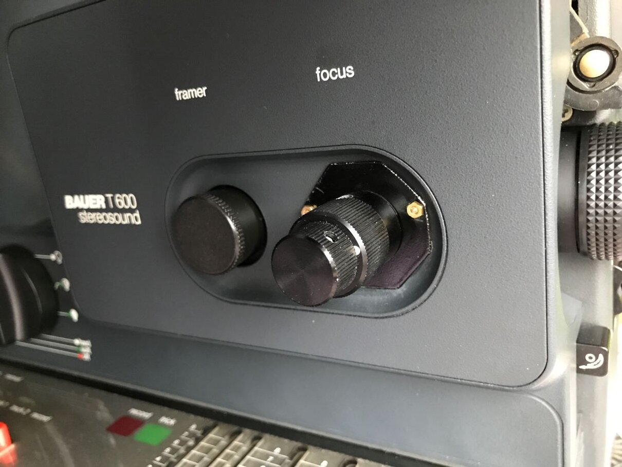

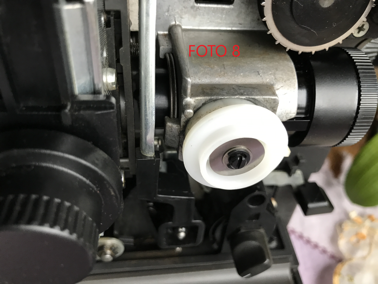

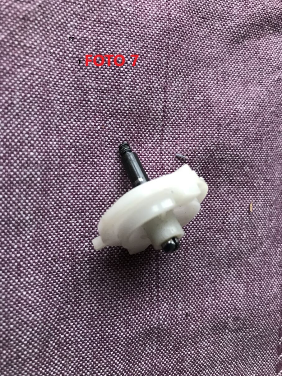

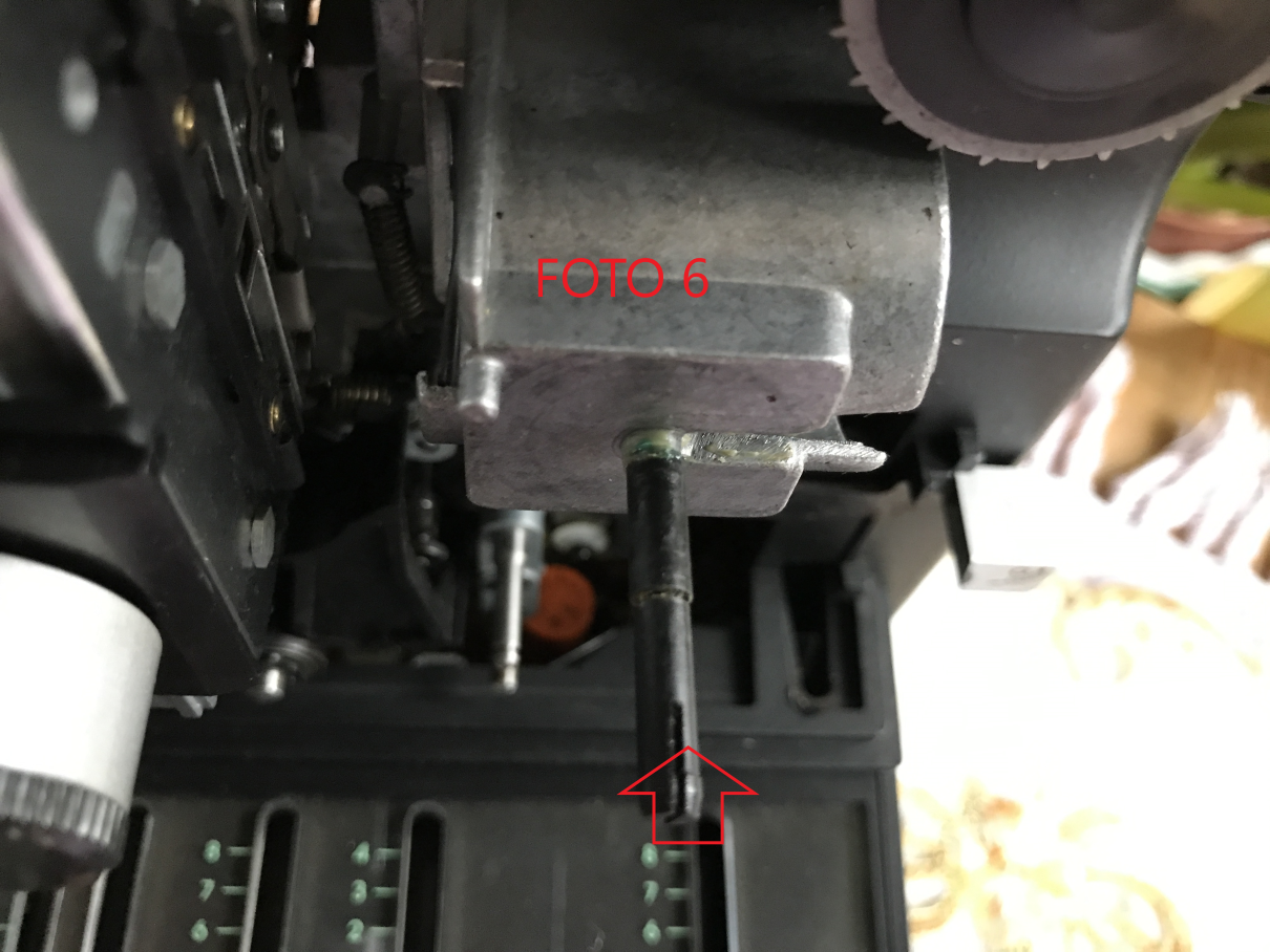

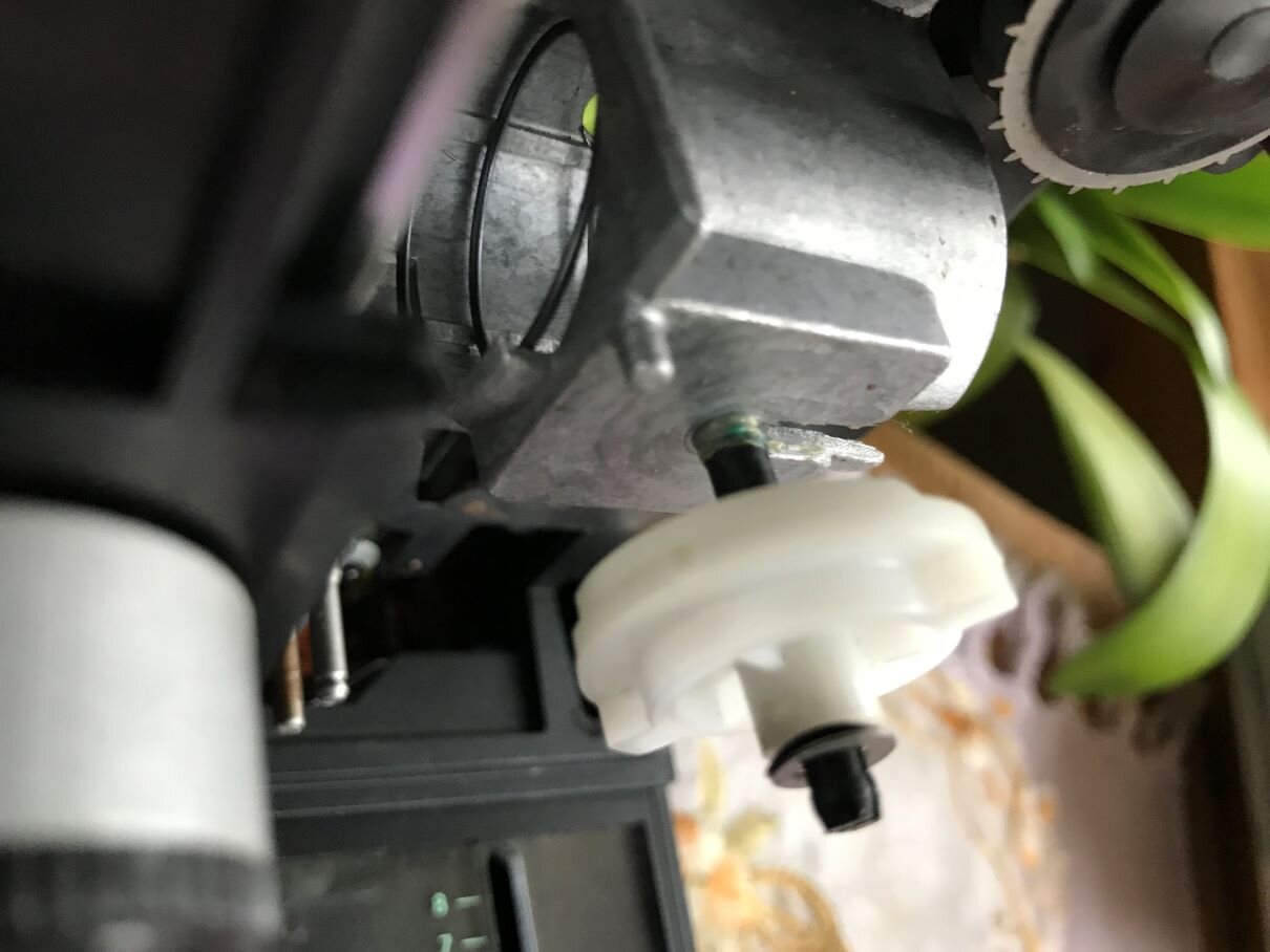

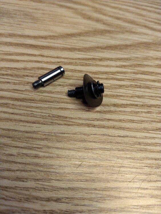

Modifizierte Schärferegelung

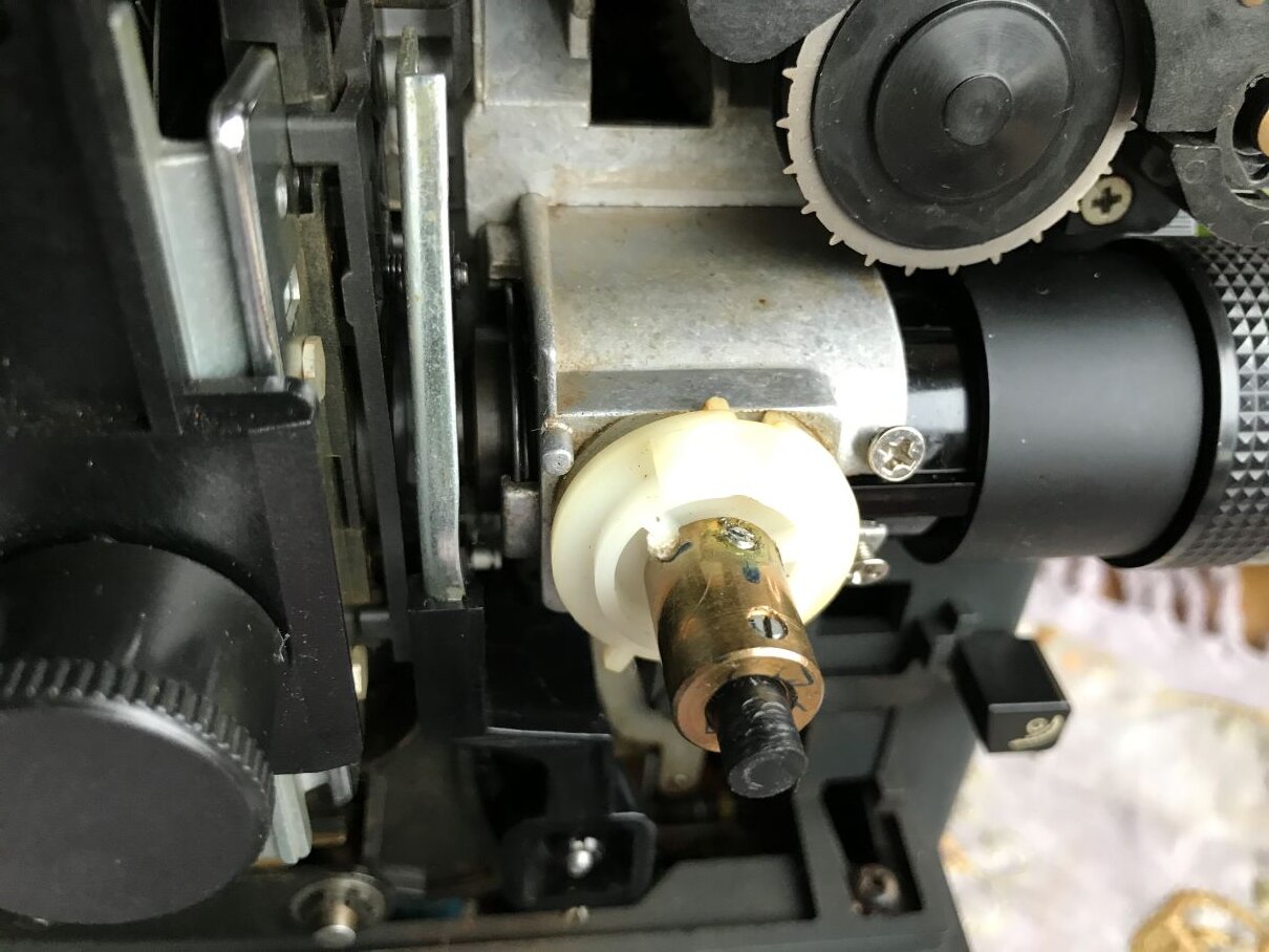

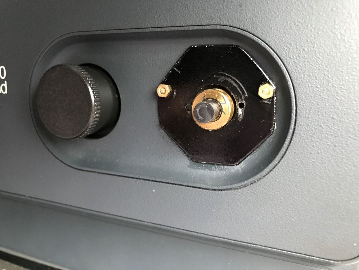

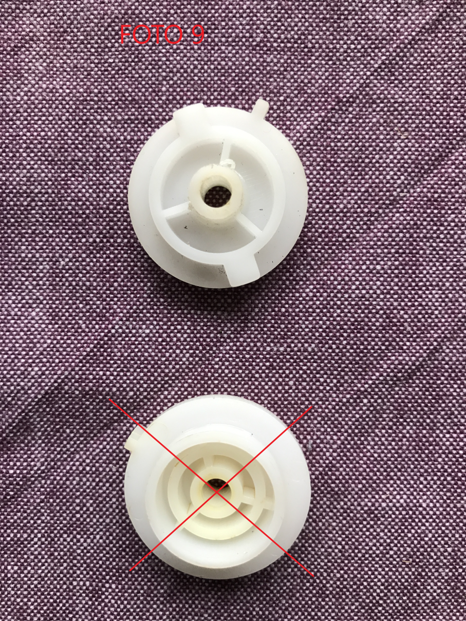

In einen Bauer-Projektor habe ich bereits eine verbesserte Schärferegelung eingebaut. Ich möchte noch in weiteren dieselbe Schärferegelung einbauen. Dazu benötigt man einen Mentor Knopfautomaten mit 6:1 Getriebeübersetzung (von Grob auf Fein), wodurch die Schärfeverstellung butterweich erfolgt. Der Knopfautomat ist nicht mehr erhältlich, aber ich habe mir schon früher mehrere solche bei Conrad besorgt.
Foto 7: Ich suche noch 2 solche Scheiben und die Metallachse dazu. Die Achse (Foto 6) kann herausgeschraubt werden. Diese 2 Teile müssten von einem Bauer der vorletzten Serie sein (T600, T50, T60, T520). Zwei solche Teile von einem Bauer der letzten Serie (T610, T502 etc) passen nicht. Siehe Foto 8: Die Achse ist zu kurz für die Kupplungsmuffe, die man davor montieren muss.
Foto 9: Durchgestrichen ist die Scheibe eines T610, die nicht passend ist.
Forumskollege Eremitage: Hättest du solche Teile wie auf Foto 7 von ausgeschlachteten Geräten abzugeben? Oder jemand vom Super-8 Fanklub hier?

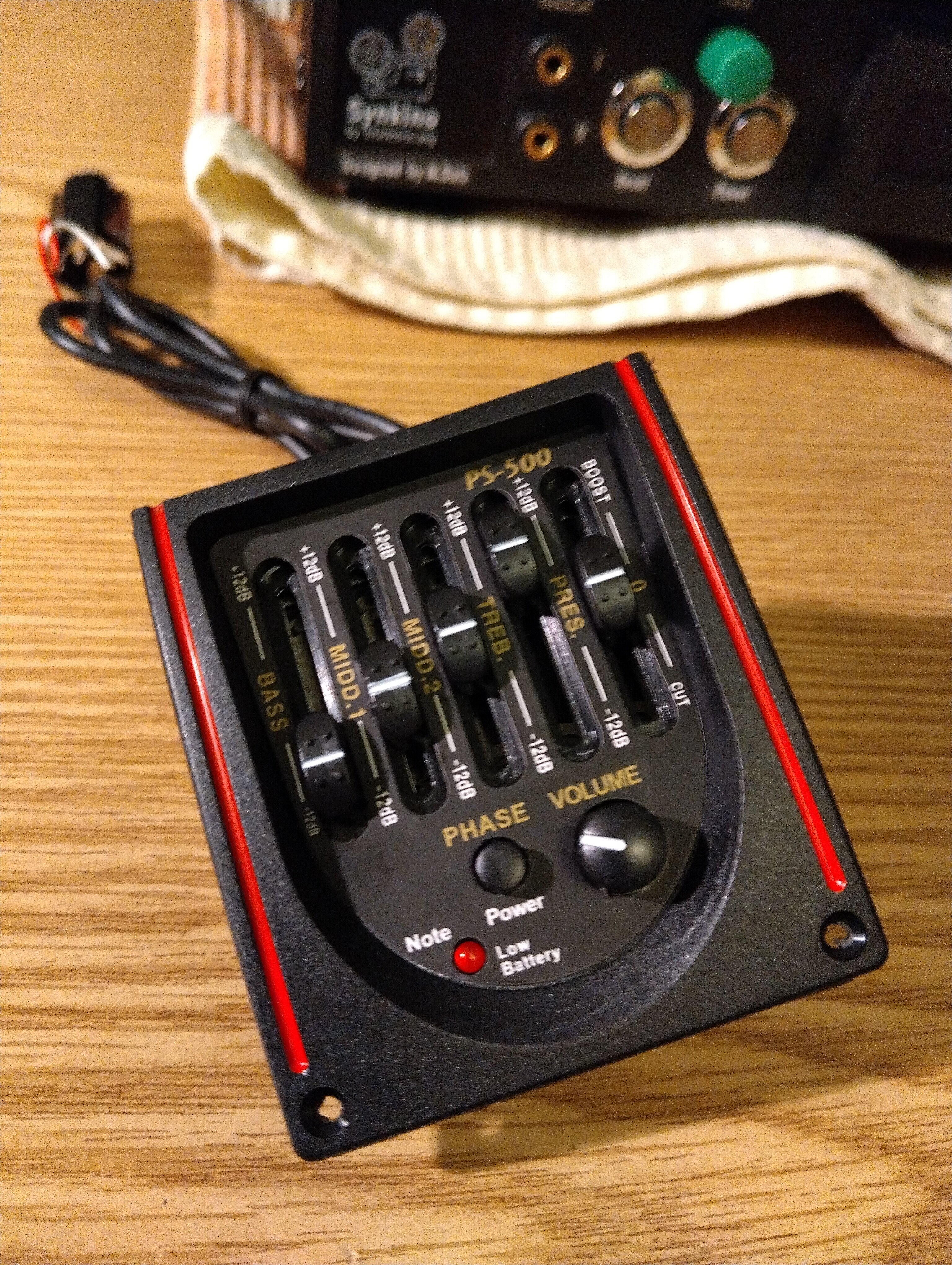

Ich habe heute Versuche angestellt ein Signal direkt am Tonkopf des BAUER
T 610 abzunehmen und in einen
batteriegespeisten Mono-Equalizer einzugeben. Zuvor hatte ich das Gerät an meiner Stereoanlage ausprobiert, indem ich das Signal eines Kanales einfach durchschleifte. Die Signalstärke kann ich nur grob schätzen da mir die Messemöglichkeiten fehlen. Da der Equalizer vom Mischpult mit Chinchausgang gespeist wurde, dürften im Eingang des Equalizers maximal 3 Volt anliegen. Am Tonkopf des Bauer Projektors liegt eine Spannung von etwa 0,2 Volt an, die bekanntlich sehr niedrig ist. Der Equalizer hat einen Pegelsteller für das Eingangssignal mit einer etwa 2,5fachen Verstärkung. Bei dem Versuchsaufbau am Projektor kam außer Brumm NULL Signal durch den Equalizer.
An der Stereoanlage gab es ein überraschend gutes Ergebnis.
Beim Versuchsaufbau am Projektor hatte ich das Signal von der Audioplatine kommend für Spur 1, also die breitere Hauptspur, erst am Kontaktschuh der eigentlich auf dem Tonkopf steckt abgenommen und über ein separates Kabel an den Tonkopf geführt.
Von dort ging das Signal regulär durch den Tonkopf und von dort in den Equalizer. Vom Equalizer wieder zurück an den Kontaktschuh in die Audioplatine.
Wenn ich den Equalizer aus dem Signalweg nahm hatte ich ein normales klares Klangbild. Mit Equalizer wie schon beschrieben nur Brumm. Nicht das kleinste Audiosignal war herauszuhören.
Die Große Frage ist wo ich mich mit einem Zusatzgerät zwischen Vor- und Endstufe einschleifen könnte.
Ich habe den "BAUER" schonmal mit einem zusätzlichen Klangregelnetzwerk ausgestattet. Da hatte ich einen Leistungseingang (und Ausgang) und konnte direkt an die Lautsprecheranschlüsse gehen.
In der jetzigen Situation sehe ich nur die Möglichkeit den Signalweg aufzutennen.
Nur wo..?
Vor dem Lautstärkepoti eventuell..?
Bitte um Vorschläge..🥴

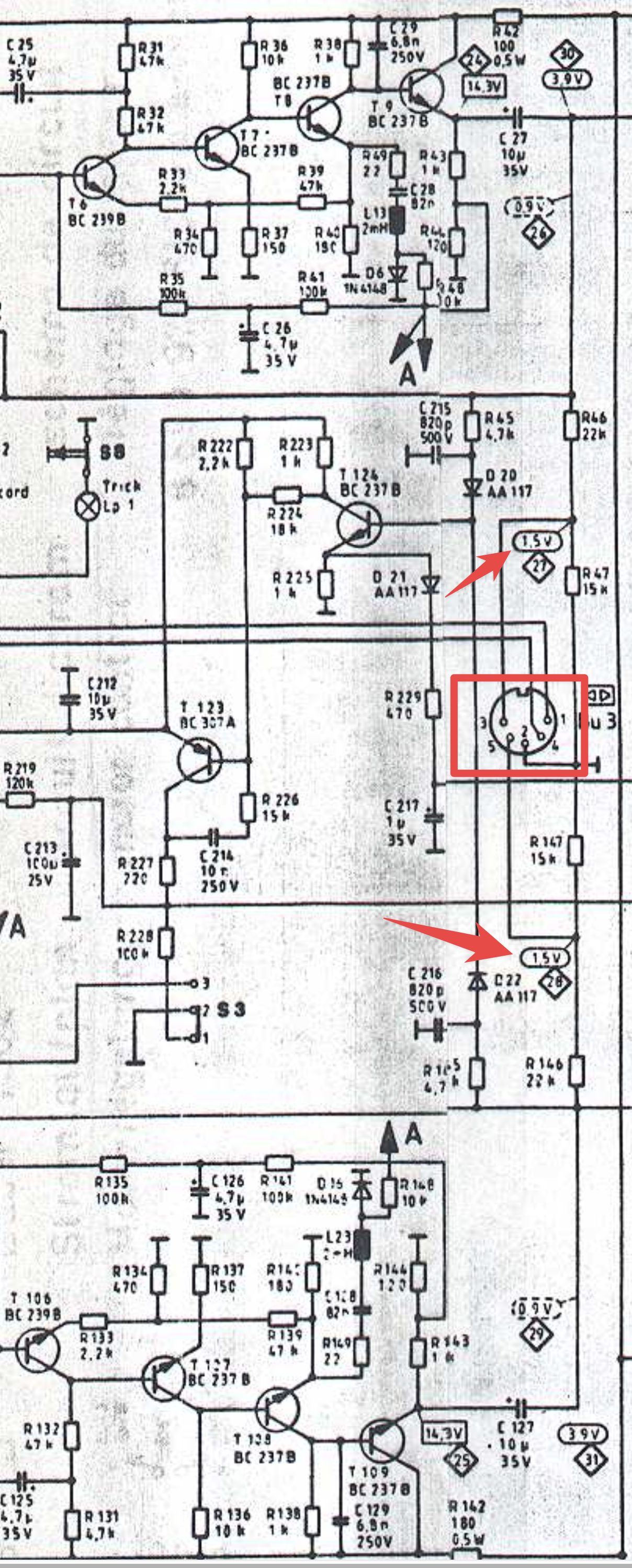

Wenn ich mir den Schaltplan so anschaue, könnte der Ausgang des Lautstärke-Potis (in Richtung Endstufe) eine Möglichkeit sein. Die Pegel werden aber auch da niedrig sein, daher wirst Du auch da einen aktiven, hochwertigen Equalizer mit hoher Eingangsempfindlichkeit benötigen.
Du kannst auch die Eingangsseite des LS-Potis mal ausprobieren.

Ich spiele eher mit dem Gedanken an den Leistungsausgang zu gehen. Da bräuchte ich eingangsseitig zum Equalizer ein Dämpfungsglied.. aber auch anschließend wieder entsprechende Signalverstärkung, (die ich nicht habe)..🥴

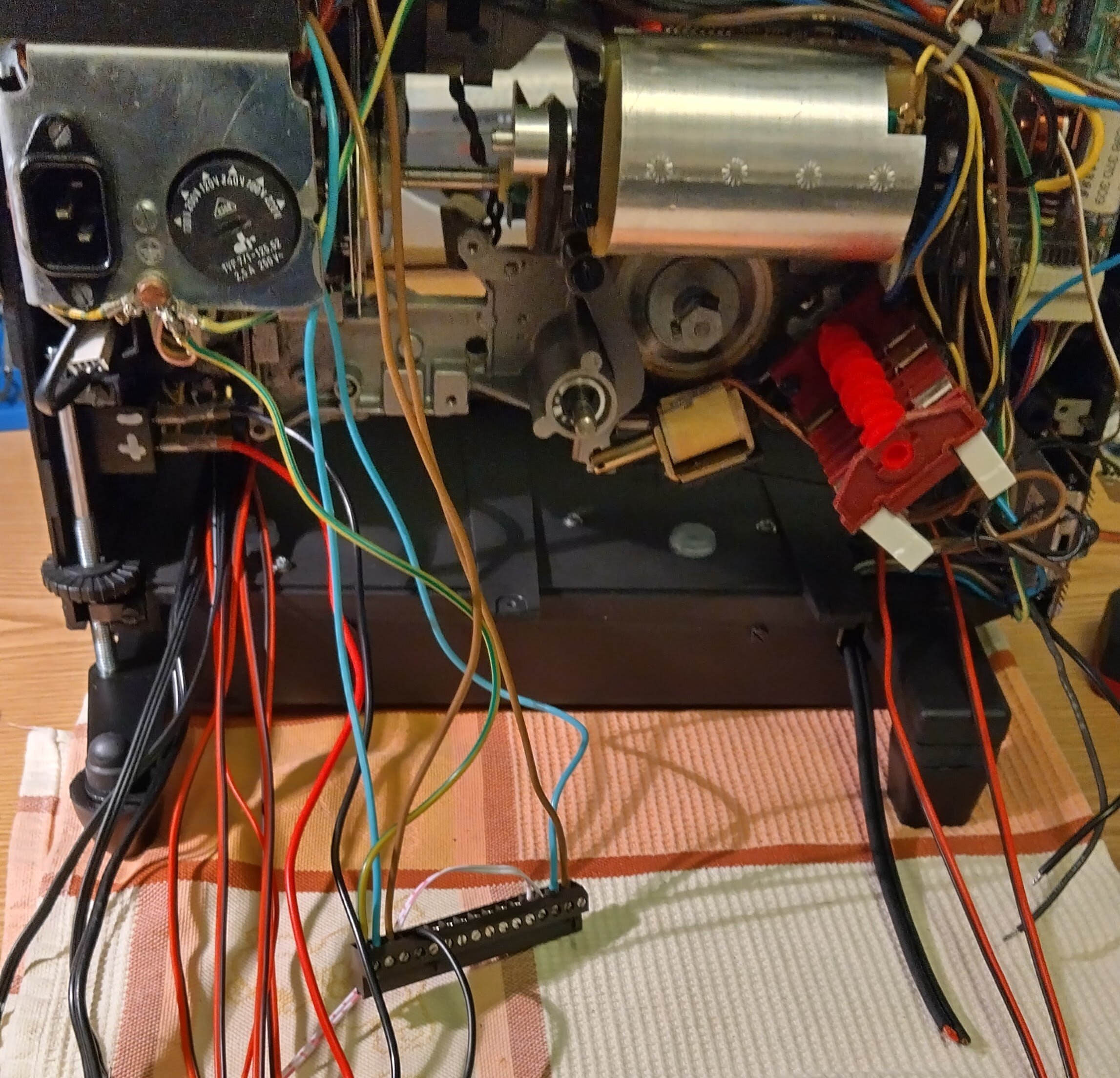

Ich würde das Poti auslöten und alle zugehörigen 6 Anschlüsse über 12 Leitungen herausführen (wobei Du den Masseanschluss verbunden lassen kannst, bleiben noch 4 aufgetrennte Anschlüsse mit 8 Leitungen + Masse). Dann kannst Du beide Varianten bequem überprüfen.
Hallo Henry,
ich habe von dem Schneckengetriebe für den Objektivanrieb alles was ich hatte in eigenen Versuchen unbrauchbar gemacht.
Dadurch habe ich mittlerweile für die Schärfe - Feineinstellung eine eigene sehr einfache Lösung gefunden.
Die Nachrüstung eines Servos für die Umsetzung einer zukünftigen Fernbedienbarkeit ist auch gegeben.
Einige Achsen zur zentrierten Befestigung des Schneckengetriebes sind übriggeblieben. Sehen etwas anders aus als auf deinem Foto. Kann ich dir gerne gegen einen kleinen Unkostenbeitrag
(bitte PN) überlassen.

Das ist ein sehr guter Vorschlag den ich gerne ausprobiere. Bin schon richtig gespannt auf das Ergebnis.
Ich habe allerdings die Befürchtung,
dass das Signal zu klein ist. Eventuell muss ich noch einen kleinen Vorverstärker dazwischenschalten.
vor 30 Minuten schrieb Eremitage:
Es sind die für mich zu kurzen Achsen der letzten Bauer- Serie.
vor 1 Minute schrieb Henry08:
Ja genau, kann ich leider nicht weiterhelfen. Bin halt auf die letzte Serie ausgerichtet..😉

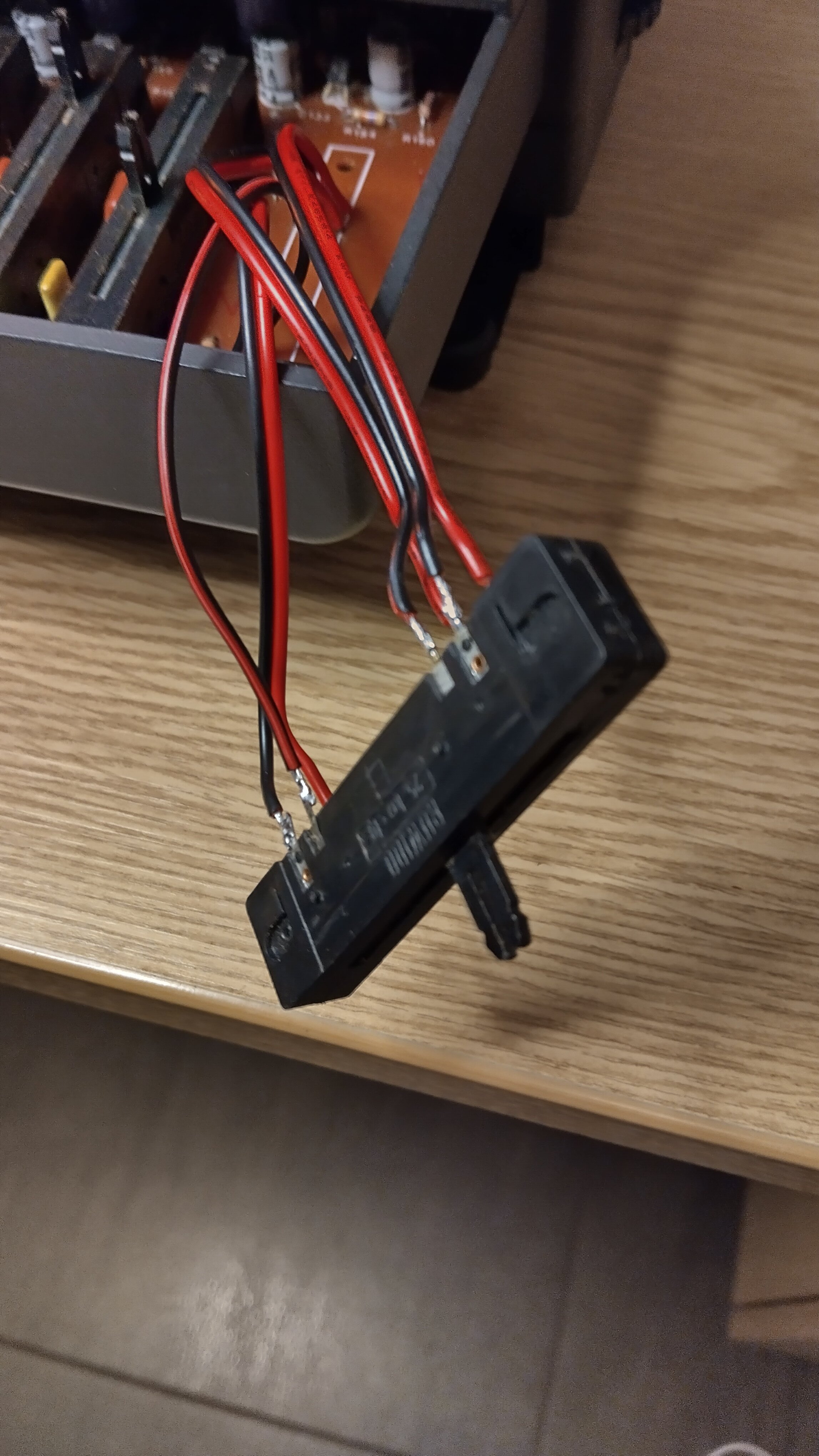

vor 22 Stunden schrieb Helge:
Hallo Helge,
habe heute deinen Vorschlag umgesetzt und das Schiebepoti nach Außen gelegt.
Nacheinander jeden Kontakt unterbrochen und den Equalizer in den Signalweg gelegt. Gleiches Ergebnis wie bei dem Versuch das Signal direkt am Tonkopf abzugreifen. Es kommt nichts an. Zum Abschluss den Equalizer nochmal in den Signalweg eines Kanales an der Stereoanlage eingefügt ergab, dass das Gerät dort einwandfrei funktioniert.
Stundenlanges Gefummel nur für die Erkenntnis, dass es So nicht funktioniert.
Dann liegt hier maximale Pegel -Inkompatibilität vor 😀
Entweder findest Du einen anderen Equalizer oder doch noch einen anderen Einstiegspunkt. Aber neben einem ausreichenden Pegel müssen ja dann auch  die Impedanzen stimmen.

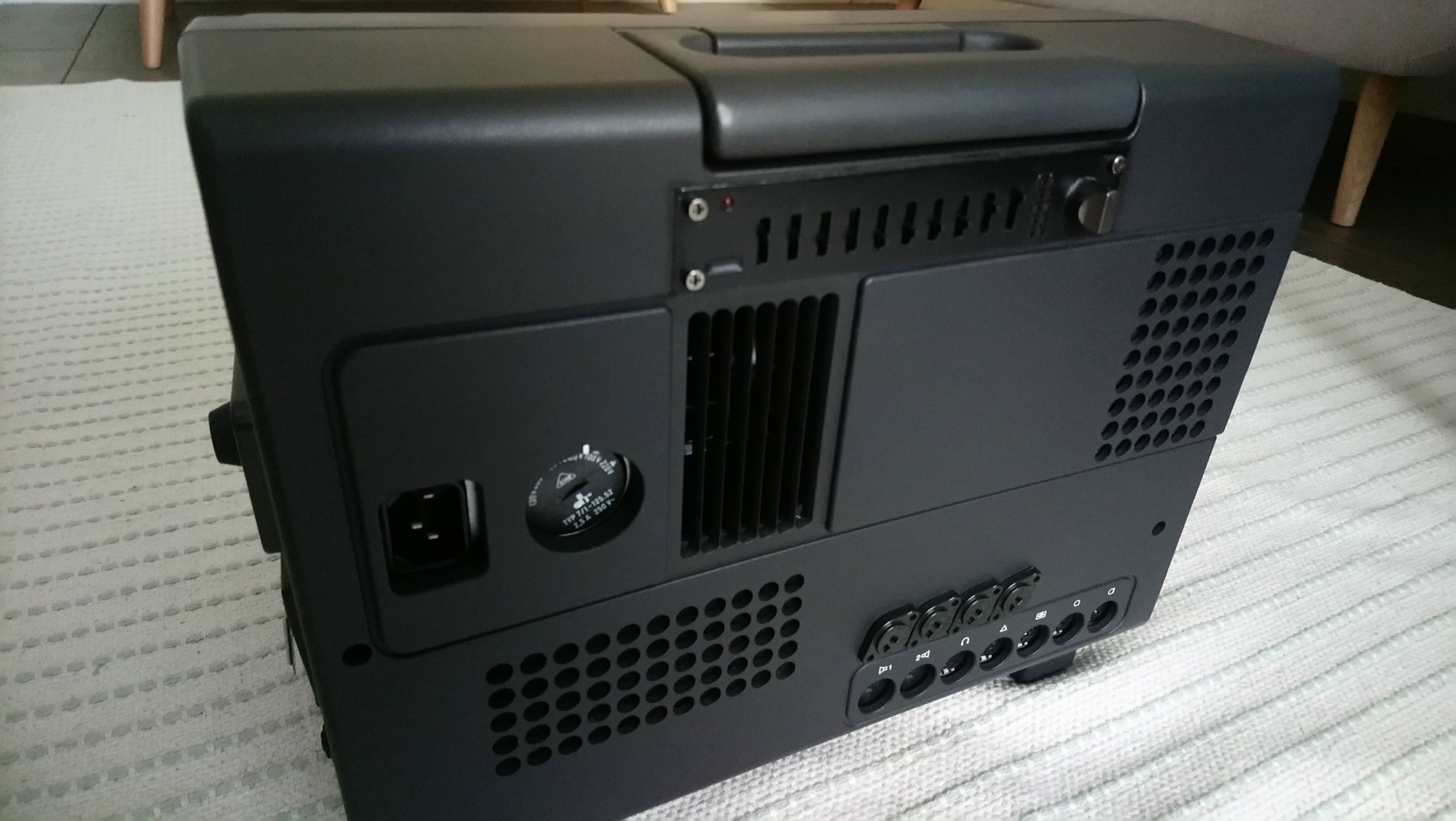

Ich hätte noch einen nicht-invasiven Testvorschlag:
der Bauer T610 hat ja wohl wie andere Spitzenprojektoren einen DIN-Anschluß für einen externen Verstärker.
Verbinde den doch einfach mal mit dem Eingang Deines Equalizers und dessen Ausgang mit dem Eingang des Verstärkers Deiner Stereoanlage.
Wenn das nicht geht, ist der Equalizer nicht nutzbar, höhere Pegel wirst Du m.E. im Gerät nicht finden…

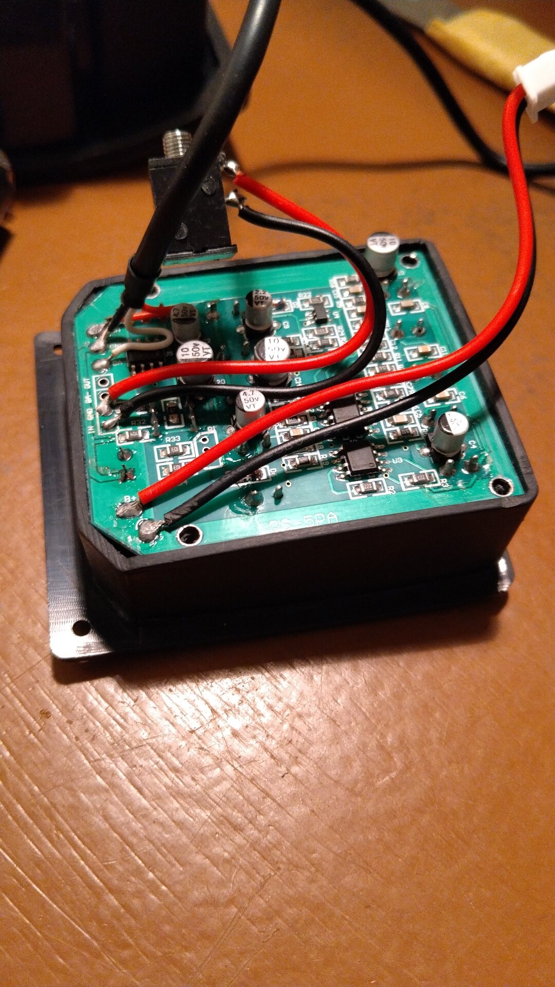

Ich habe mir jetzt zwei kleine regelbare Mono- Vorverstärker bestellt. Da kann ich mit den Pegeln noch ein wenig spielen.

So, habe den Projektor direkt an die Stereoanlage angeschlossen.
Equalizer dazwischengehängt und funktioniert.
Klangqualität - nicht überzeugend.
Das Originalsignal klingt einfach überzeugender. Da muss nichts Verschlimmbessert werden.

Hab jetzt nur schnell auf den Schaltplan geguckt, aber ich hätte an Pin 3 und 5 der Bu 3 probiert.
Das ist hinter der BJT-Armee und sollte ca. 1.5V Pegel haben.
Das war auch meine erste Idee, aber bedeutet mehr Aufwand. (Leiterbahnen finden und auftrennen), das Poti auszulöten hielt ich für einfacher.
