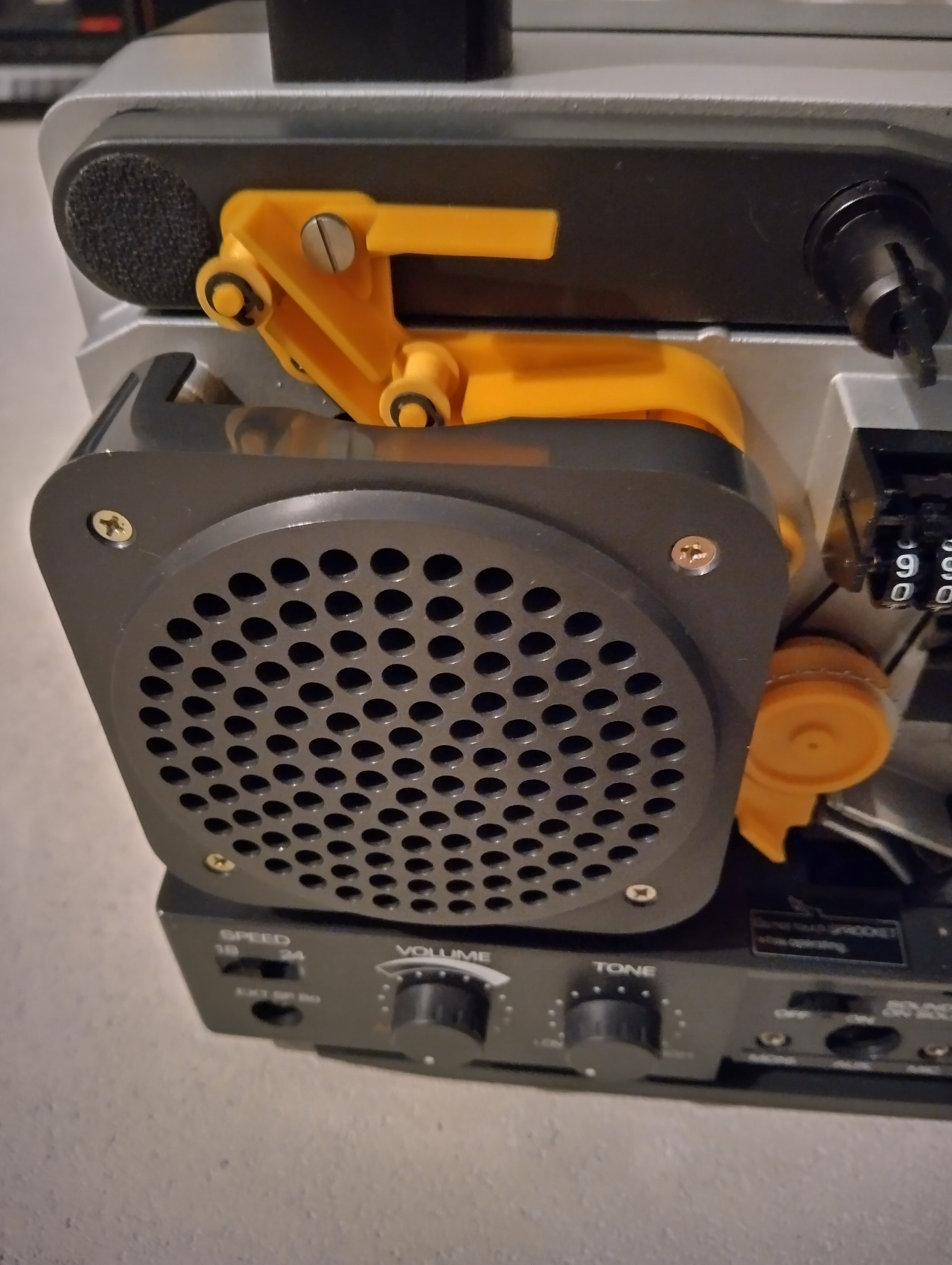

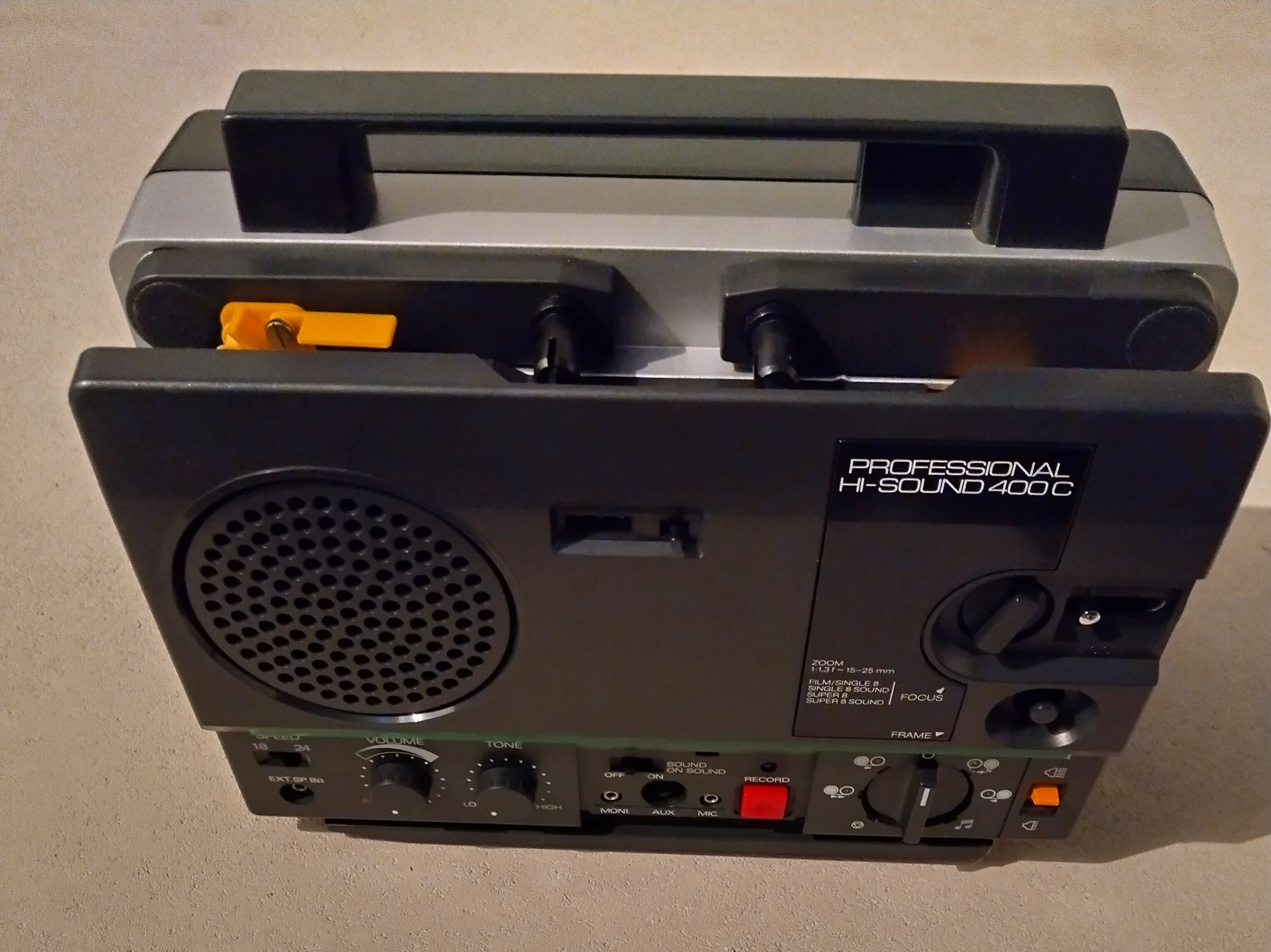

Naja, auf der Gerätefront der meisten Projektoren ist kein Platz für eingebaute Lautsprecher. Braun hat das mit einem Lautsprecher gelöst, der unter dem Projektor angeklipst wird (und zur Bedienseite hin abstrahlt) und abgenommen und da platziert werden kann, wo er eigentlich hingehört, nämlich unter oder neben der Leinwand.
Den letzten Projektor mit fest eingebautem Lautsprecher hatte ich mal leihweise vor über 40 Jahren, ich halte das eher für eine Notlösung.
Ein eingebauter Lautsprecher ist jedenfalls Deinem umfangreich umgebauten Projektor auf keinen Fall würdig, da gehört natürlich unbedingt ein (oder zwei) externe Lautsprecher dran oder ein externer Verstärker an den DIN-Ausgang.

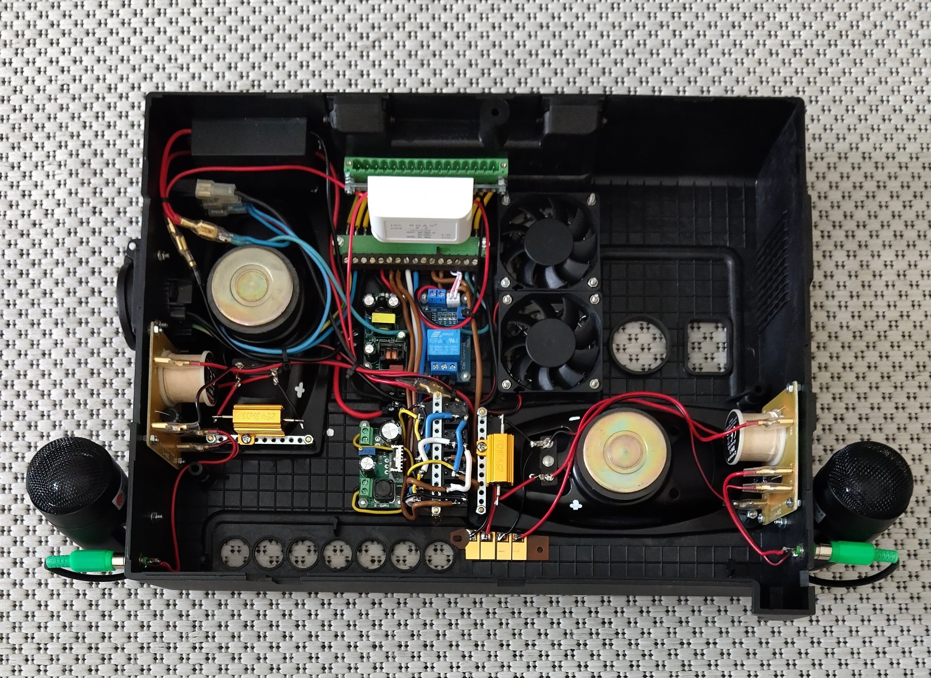

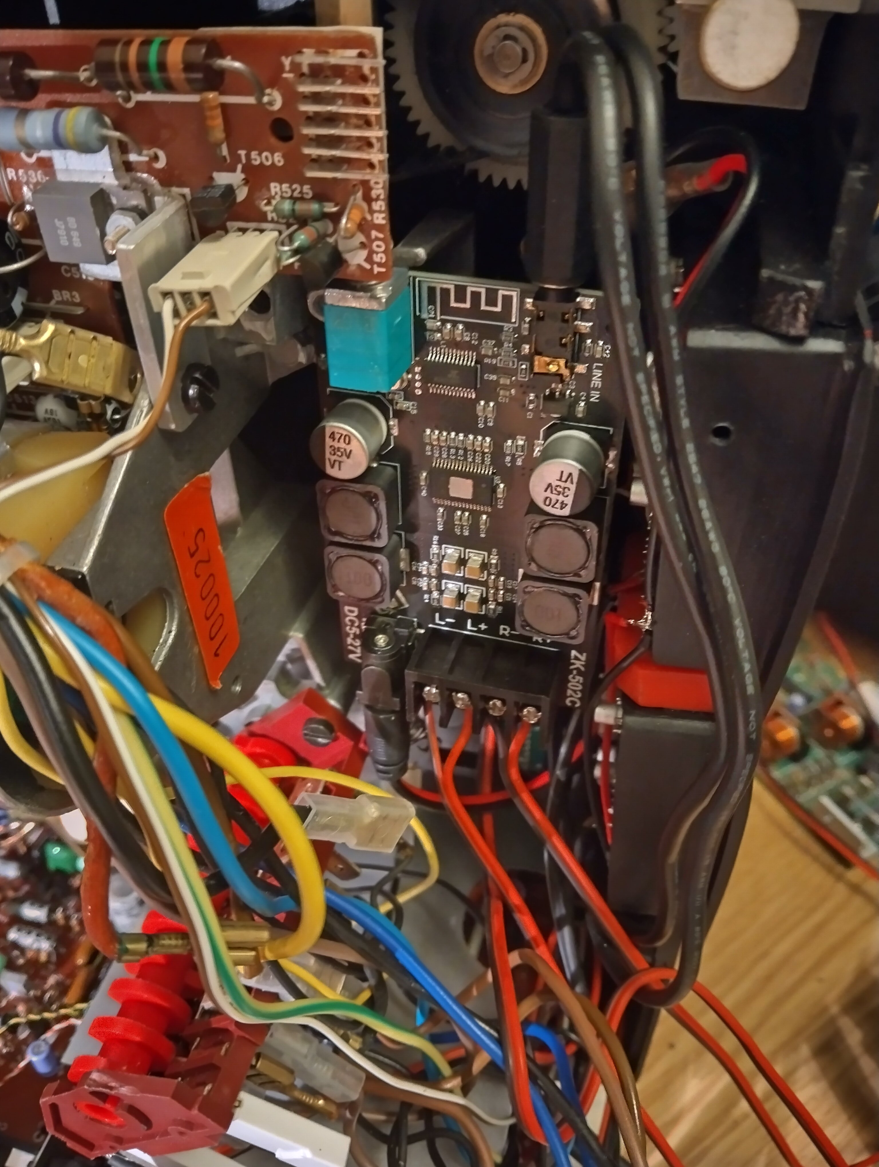

Die Anschlussmöglichkeiten sind ja alle gegeben.
Es ist übrigens noch ein Schiebeschalter vorgesehen, mit dem ich die Equalizer und die Zusatzendstufe brücken kann.
So ist es möglich quasi im Werksmodus das Tonsignal abzurufen und ohne Klangregelnetzwerk an die Lautsprecher weiterzugeben.
Einerseits wird so der klangliche Vorher- Nachher - Effekt deutlich hörbar und andererseits kann man so auf das unverfälschte Originalsignal zurückgreifen.
Den Aufwand die Zusatzlautsprecher zu montieren habe ich nur durchgeführt, da ich bei der Vorführung meistens am Projektor sitze und mich schon immer über die dumpfe Klangwiedergabe geärgert habe.
Gegenüber dem ELMO GS 1200, obwohl der auch nach hinten abstrahlt, ist das echt mager was der BAUER da zu bieten hat.
Und die Breitband-Unterbaulautsprecher der VISACUSTIC - Projektoren sind für heutige Maßstäbe auch nicht gerade der Renner.
Ich gehe davon aus, dass (mit wenigen Ausnahmen) eigentlich jedem Projektor in dieser Hinsicht eine klangliche Verbesserungskur gut täte..🙂

Der dargestellte SUPER 8 Projektor ist meines Wissens der einzige mit werkseitigem Frontlautsprecher.
vor 2 Minuten schrieb k.schreier:
vor 42 Minuten schrieb Eremitage:
Ein verkappter Ricoh !
Ja, das ist ja kein Geheimnis.
Außer dass der Filmtransport etwas laut vonstatten geht, ist das ein super Projektor. Neben dem Frontlautsprecher besticht er noch mit abklappbarem Objektiv, Vor- und Nachwickelrolle und verschiedenen Vertonungsmöglichkeiten.
Außerdem kann man bei der Projektion durch kleine getönte Fensterchen die Filmschlaufe vor und hinter der Filmbühne beobachten.
Besser kann man doch kaum vermitteln, dass hier Echter Film projiziert wird..🙂

Die JBL CLIP Version irgendwas einzubauen ist ja kein schlechter Vorschlag. In der Platznot im Projektor die üppige Technik unterzubringen kam ich schon auf die Idee, die Geräteeigenen Breitbandlautsprecher rauszuschmeißen und durch Koaxial-Aufsatzlautsprecher in ovaler Form zu ersetzen.
Da hätte ich für die Technik in der Rückwand ausreichend Platz. Die Speaker bekämen ein eigenes 3D-geformtes Aufsatzgehäuse und würden von Außen auf die Rückwand montiert.
Problem ist dass es kein Angebot für kleine Koaxial-lautsprecher gibt. Die fangen alle bei 4 x 6 Zoll an. Die Bauer-Breitbänder haben gerademal 5,5 x 15 cm
Ein Sondermaß für heutige Verhältnisse.

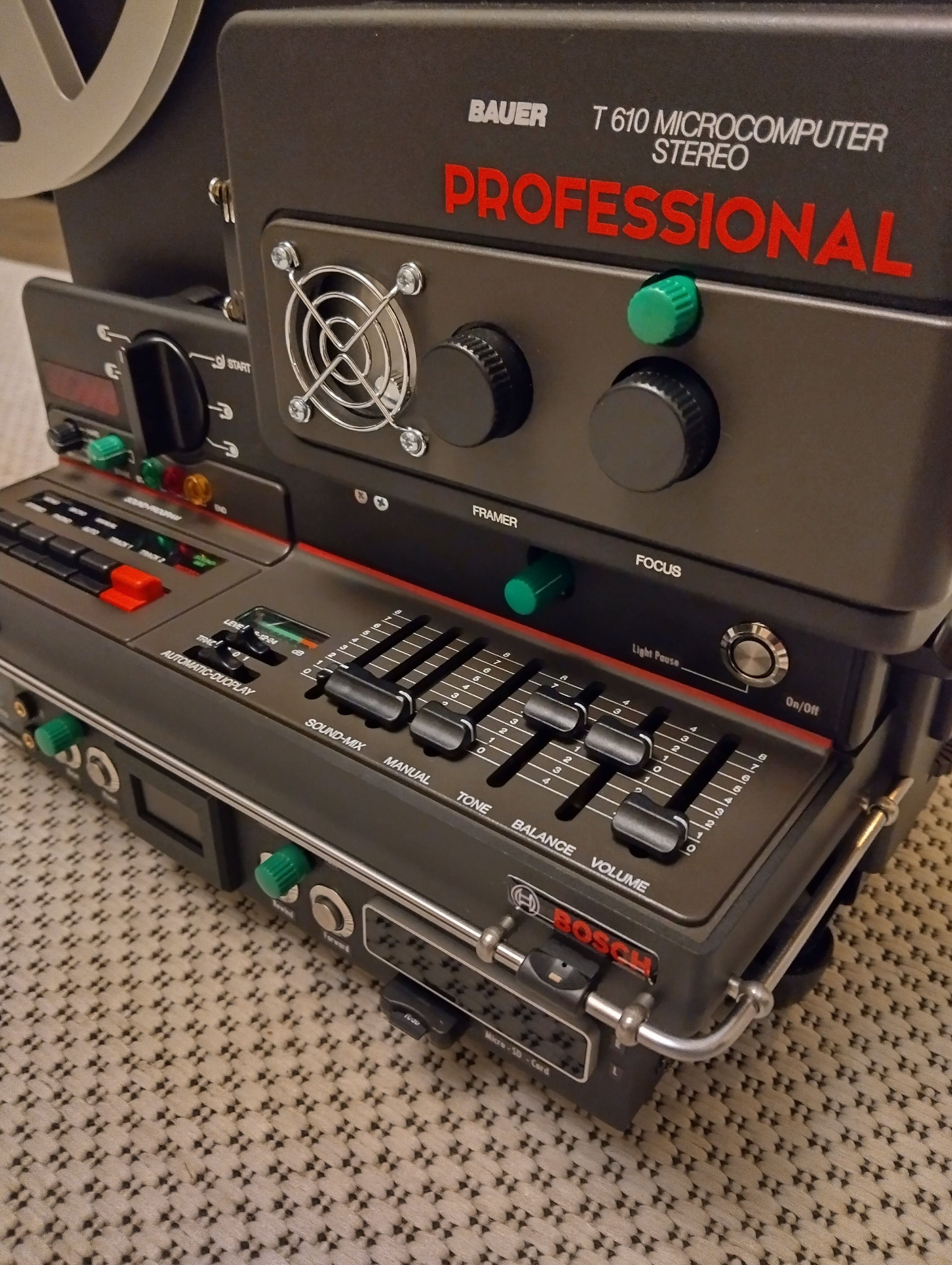

Das Design des nun modifizierten T610 ist doch weitgehend zwangsläufig entstanden. Zugehörige Bedienelemente wurden in Zugehôrigkeitsgruppen angeordnet. Jede Gruppe hat zur intuitiven Erfassung einen grünen Knopf erhalten. So wird auch das Bauer-eigene
Gerätedesign weitergeführt.
Microcomputer -
Zeitlupe mit Vor- und Rücklauftaste -
Synkino -
Quarzstabilisierung mit Bildfrequenzen -
Schärfe-Feinregulierung -
Stummfilmbetrieb ohne Tonkopfandruck -
Alle diese Teilbereiche haben zur intuitiven Erfassung den gleichen grünen
Knopf erhalten.

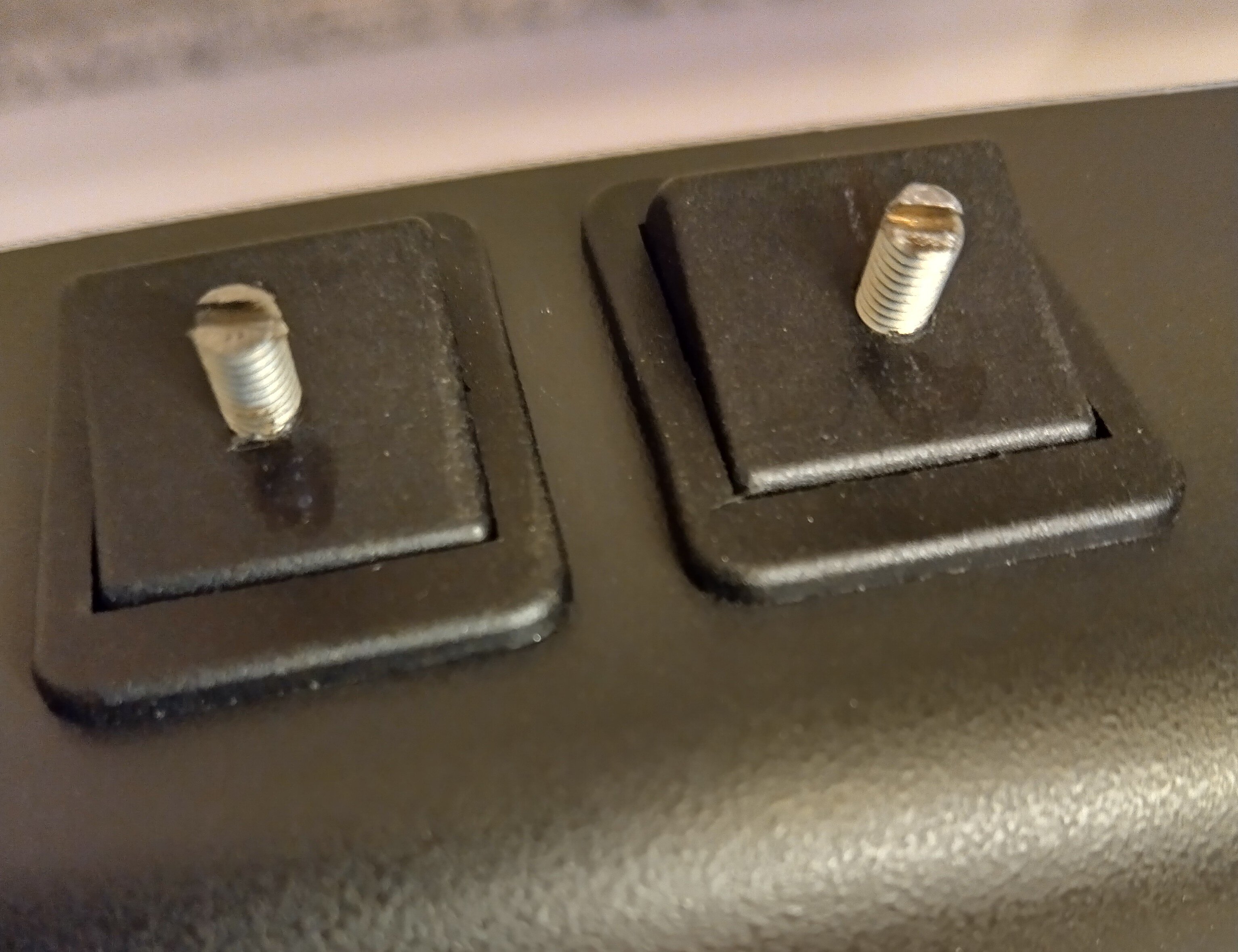

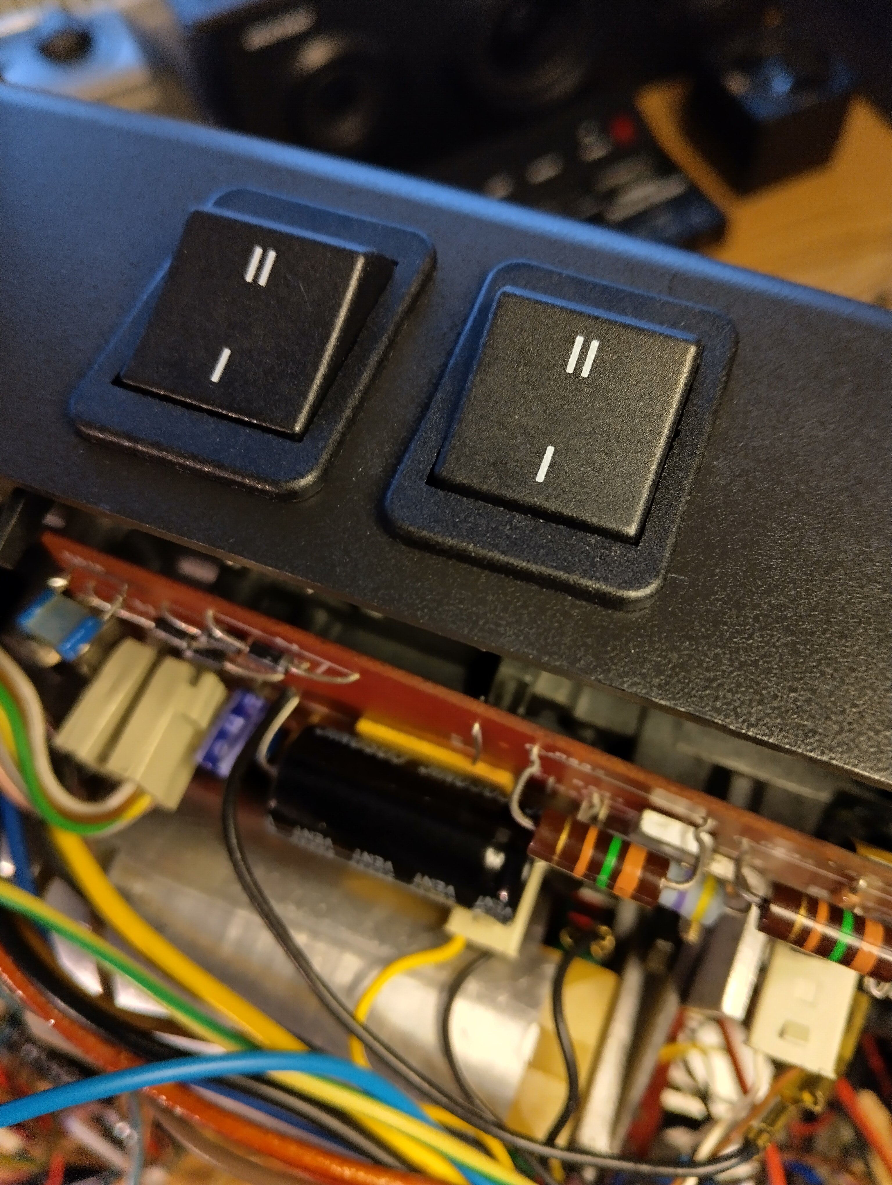

Das Pausenlicht besteht aus vier USB-Ambiente-LED-Lampen die auf grüne Beleuchtung programmiert sind.
Alle verchromten Taster sind mit grüner Ringebeleuchtung ausgestattet. Der Clou ist das diese zwei Beleuchtungskreise getrennt schaltbar sind. Spielerei ist das bei den zahlreichen Bedienelementen nicht, denn bei der Projektion möchte man einerseits den Überblick behalten, andererseits kein fehlgeleitetes Licht auf die Leinwand bekommen.
Wen's stôrt, der schaltet's ab.
Unter Berücksichtigung der gruppenweisen Anordnung der Bedienelemente und der Prämisse in der Ausdehnung des Gerätes klein zu bleiben, ist das Äußere fast zwangsläufig entstanden. (Form folgt Funktion)
Bis auf die Fernbedienbarkeit habe ich die
hier im Forum gemeinsam erstelle To-do-Liste abgearbeitet. Kann ich kaum verstehen, dass jetzt Stimmen kommen mit "to much" "nicht meins" "zu picklig"

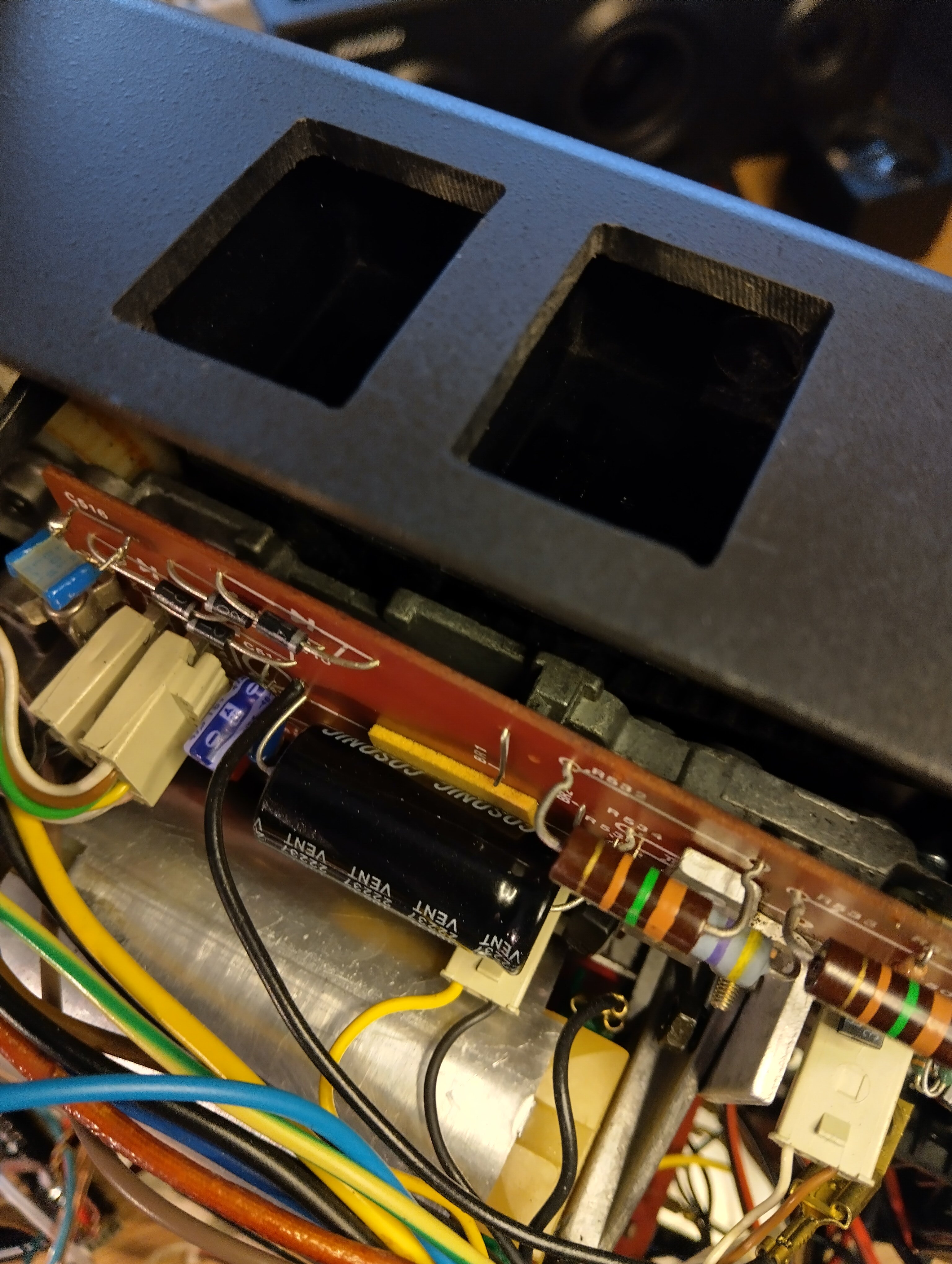

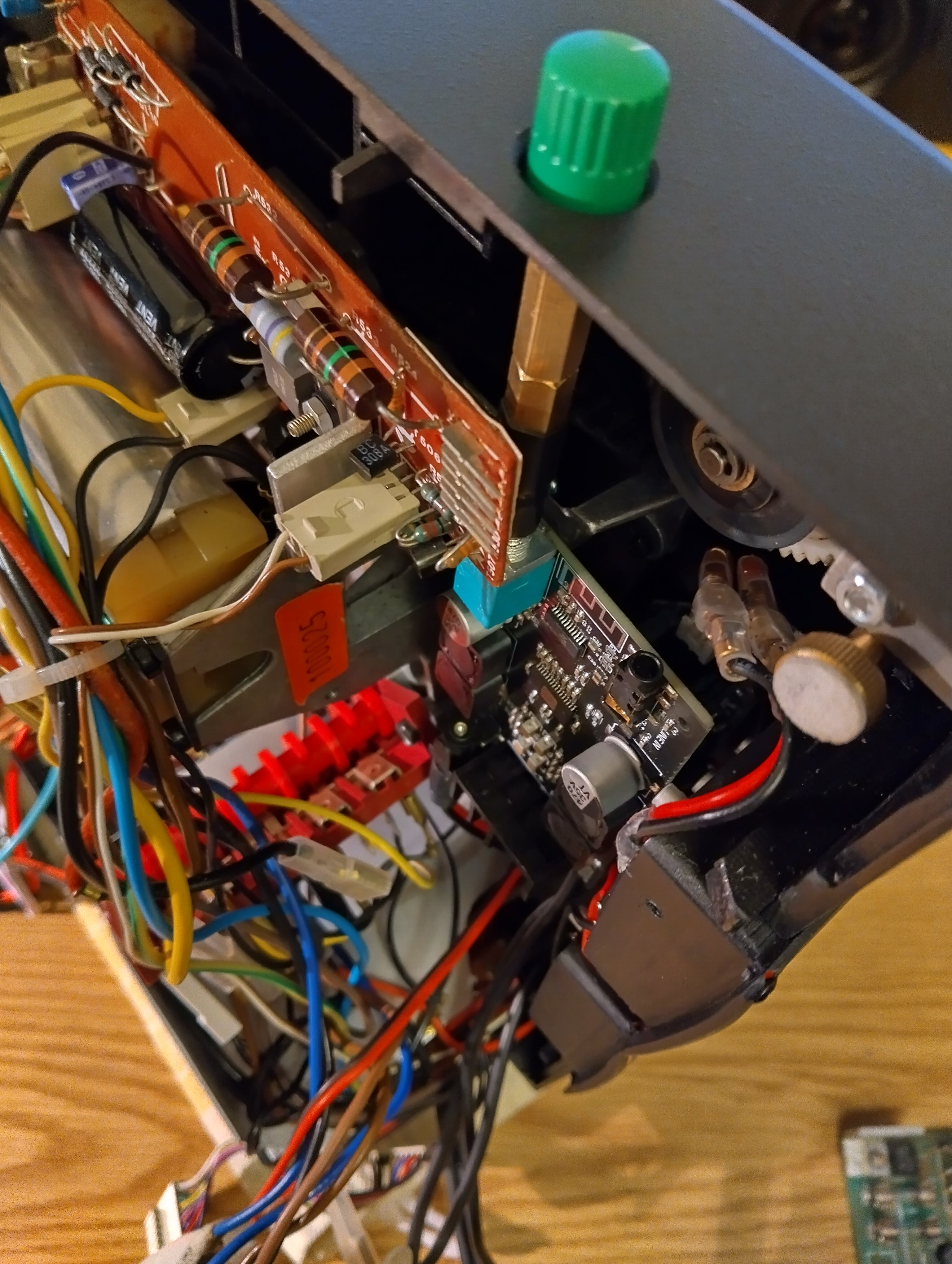

Manchmal ist es auch so, dass man mit dem Material arbeiten muss, was man bekommen kann. Ich hätte z.B. gerne ein kleineres Klangregelnetzwerk in STEREO verbaut aber alles was angeboten wird, ist zu groß um im Projektor seinen Platz finden zu können. Die beiden Mono-Equalizer waren das Einzige was in Frage kam und sind natürlich aus einem anderen, dem Musikalienbereich entliehen. Sie passen auch nur in den Projektor, weil ich die Gehäuse in stundenlanger Feinarbeit, signifikant verkleinert habe.
Die Relaisplatine musste ich durch Einbau der Equalizer 15 mm nach vorne versetzen und dadurch verursacht eine eigene Steckbuchse konstruieren um die Relaisplatine wieder mit der Motorsteuerplatine verbinden zu können.
Durch das nach vorne setzen der Relaisplatine ist dahinter Platz für zwei Nerzteile 9 und 5 Volt/ 2 Ampere entstanden.
So zieht die eine Umbaumaßnahme die andere hinter sich her und diese eine weitere und die auch nochmal eine andere.
Das sind Arbeitsschritte die niemand hier im Forum mitbekommt und oft ist es so, dass großer Aufwand nur kleine Erfolge bescherte.
Wie gesagt man muss manchmal mit dem Material arbeiten was man bekommen kann. Das dann das resultierende Design nicht komplett frei wählbar ist, ist der Nebeneffekt.
Natürlich habe ich eigene Ideen und Wünsche umgesetzt und wenn ich ehrlich bin, habe ich andauernd neue Ideen und muss mich bremsen, nicht noch mehr in den BAUER Ein- Um- oder Anzubauen.
