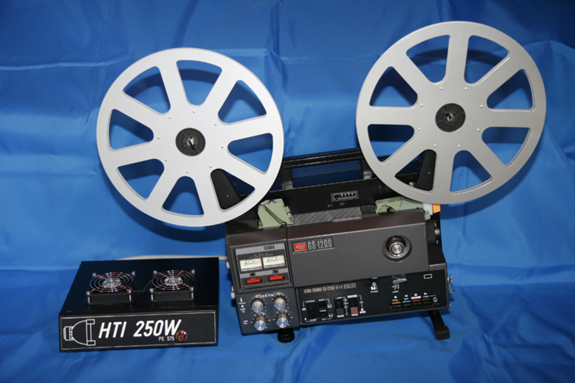

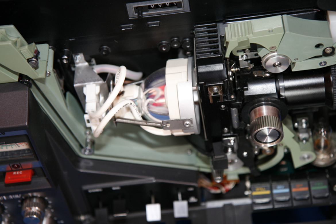

Spulenkapazität bis 800m und 250W HTI Lampe mit 1,0 Optik, sowie digitaler Ton.
Gerade hier hat Friedemann etwas hervoragendes für den Tonbereich entwickelt.
Und eine Fernbedienung über Funk gibt es mittlerweile auch für den ELMO GS1200.
Ansonsten vermisse ich an meinem Projektor nichts.
Aber ich wünsche dir viel Erfolg bei deinem Projekt.
Hier noch 2 Bilder vom ELMO mit HTI Lampe.

Es gibt übrigens auch die Möglichkeit, HMI- statt HTI-Lampen in Super8-Projektoren zu verwenden.
Unruhiger Bildstand beim Elmo GS1200 bzw. ST 1200?
M. W. lässt sich der Mitnehmer des Greifers um 180° Grad (bitte nicht um 360° Grad 😉) drehen, dann soll der Bildstand wieder gut sein.
Ansonsten wünschte ich, dass jemand mal das mechanische Laufwerk eines Elmo GS 1200 in den Beaulieu 708 implementiert. Mich erinnert der Beaulieu 708 an meine ersten Projektoren Eumig Mark M (Lampenhaus) und Pentax P80 (Gehäuse- und Tragegriff)
