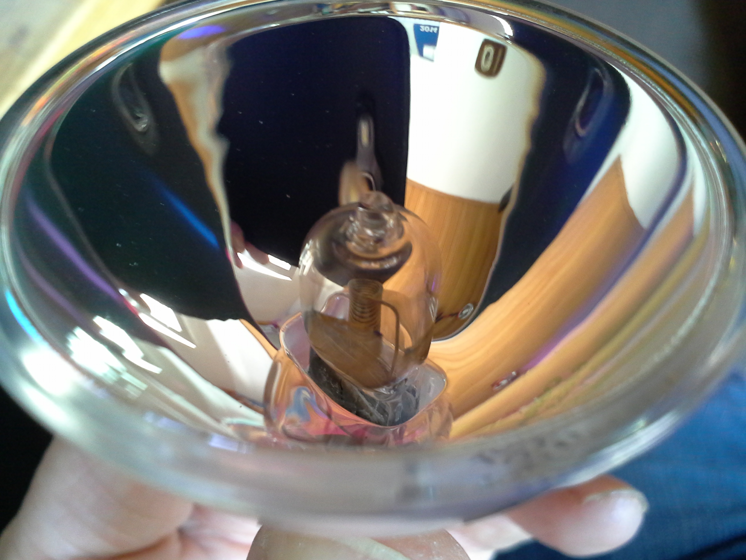

Um ein möglichst weißes Licht zu bekommen sollte auch nur (wenn man bei Halogen bleiben will) die OSRAM 250W 24V Zweistiftsockellampe zum Einsatz kommen. Sie ist mit 3500k sehr viel weißer als die 250W Kaltlichtspiegellampe mit ihren 3200k.

ich kenne jetzt auf Anhieb keine Halogenlampe (Kaltlichtspiegel), die nur 3200 K hat?
Die Osram Xenophot 64653 HLX 250W 24V hat 3400 K.
Und ob nun 3400K oder 3500K macht hinsichtlich eines „weißen“ Lichts bei 5500K sicher keinen sichtbaren Unterschied 😉
Vor allem wenn alle einen Farbwiedergabeindex von 100 haben.
Die meinte ich auch nicht, ich meinte natürlich die „normalen“ mit 50h und 3400K

Na ja, ob 3200 oder 3400K macht auch kaum einen Unterschied.  Ich habe jedenfalls herausgefunden, das die Konstruktion der 250W Stiftsockellampe eine andere ist und ein weißeres Licht erzeugt als die eingeklebte Miniversion der 250w KLS Lampe. Zudem hat die Qualität dieser Kaltlichtspiegellampen ELC  in den letzten Jahren gewaltig nachgelassen. Das fängt bei dem verwendeten Kleber zum fixieren des Brenners im Spiegel an. Der kann, wenn er mal etwas zu nah an das Brennergefäß kommt verkohlen und ausgasen. Dadurch schwärzt sich dann der Kolben auf einer Seite schwarz, was nach kurzer Zeit zu imensem Lichtverlust führt. Auch ist die Verspiegelung so gewählt, das sie eher ein gelbliches Licht abgibt als ein weisses.
ich hatte noch alte Lampen wo das nicht der Fall war. diese Spiegel habe ich nun abgeschnitten und kann nun zusätzlich die Lampe im Spiegel fokussieren, was ja bei den eingeklebten Lampen mehr oder Weniger dem Zufall überlassen ist.  Durch das abblenden am Bildfenster wird das Licht auf der Leinwand auch gelblicher.  Ich habe den Umbau keinesfalls bereut und bin mehr zufieden den je. Ich weis nicht wo die heutigen Lampen produziert werden aber mit der alten Qualität der 80er und frühen 90er Jahre hat das nichts mehr zu tun. Im Anhang mal ein Bild von einer schwar gewordenen KLS Lampe. Diese hatte gerade mal 4 Stunden gelaufen. Von 10 gekauften neuen Lampen hatten 5 diesen Fehler. Sorry, das war mir auf die Dauer einfach zu teuer.

Anzumerken wäre noch, dass ich meine Versuche nicht mit der 15 Volt 150 Watt Lampe ausführte, sondern mit der 24 Volt 250 Watt Version an einem 16 mm Projektor.
Das ist noch nicht entschieden.. die  "Osram Xenophot 64655 HLX 250W 24V G6.35 EHJ"
wird mit einem Lichtstrom von 10000 Lumen angegeben. Das ist die Stiftsockellampe alleine.
Die "Osram Xenophot 64653 HLX 250W 24V GX5.3 ist im Kaltlichtspiegel schon eingebaut
und wird dagegen mit nur 900 Lumen angegeben. Die Frage ist: "woher kommt der große Unterschied"..?
Sind da verschiedene Messverfahren zum Einsatz gekommen oder schluckt der Spiegel so viel an Licht..?
Tatsache ist, dass die Angaben alle aus einem Haus kommen.
Der Reflektor schluckt sicher Licht, es geht aber auch einiges an sichtbarem Licht hindurch, neben viel IR.
Und die Angaben haben verschiedene Grundlagen. Bei der reinen Stiftsockellampe wird alles abgegebene Licht eingerechnet, bei der Kaltlichtspiegellampe steht „Lumens refer to screen lumens“, d.h. da findet noch mal eine Bewertung statt, was wirklich auf der Leinwand ankommen kann.
Und natürlich sind die Messverfahren andere, ein nacktes Leuchtmittel wird üblicherweise in der Ulbricht-Kugel gemessen, eine Reflektorkombination kann man so nicht messen, hier werden z.B. Beleuchtungsstärke-Messungen (Lux) integriert.
