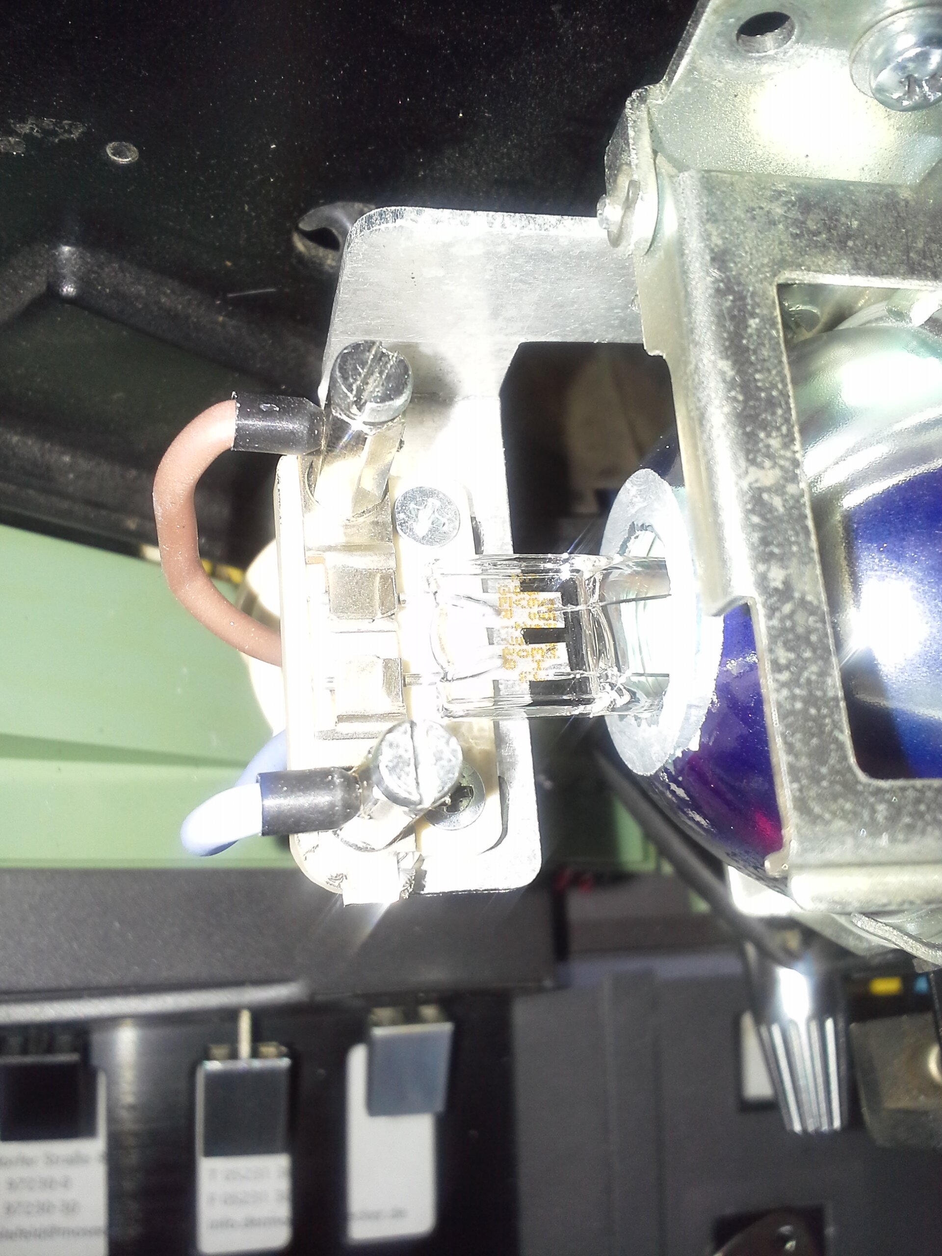

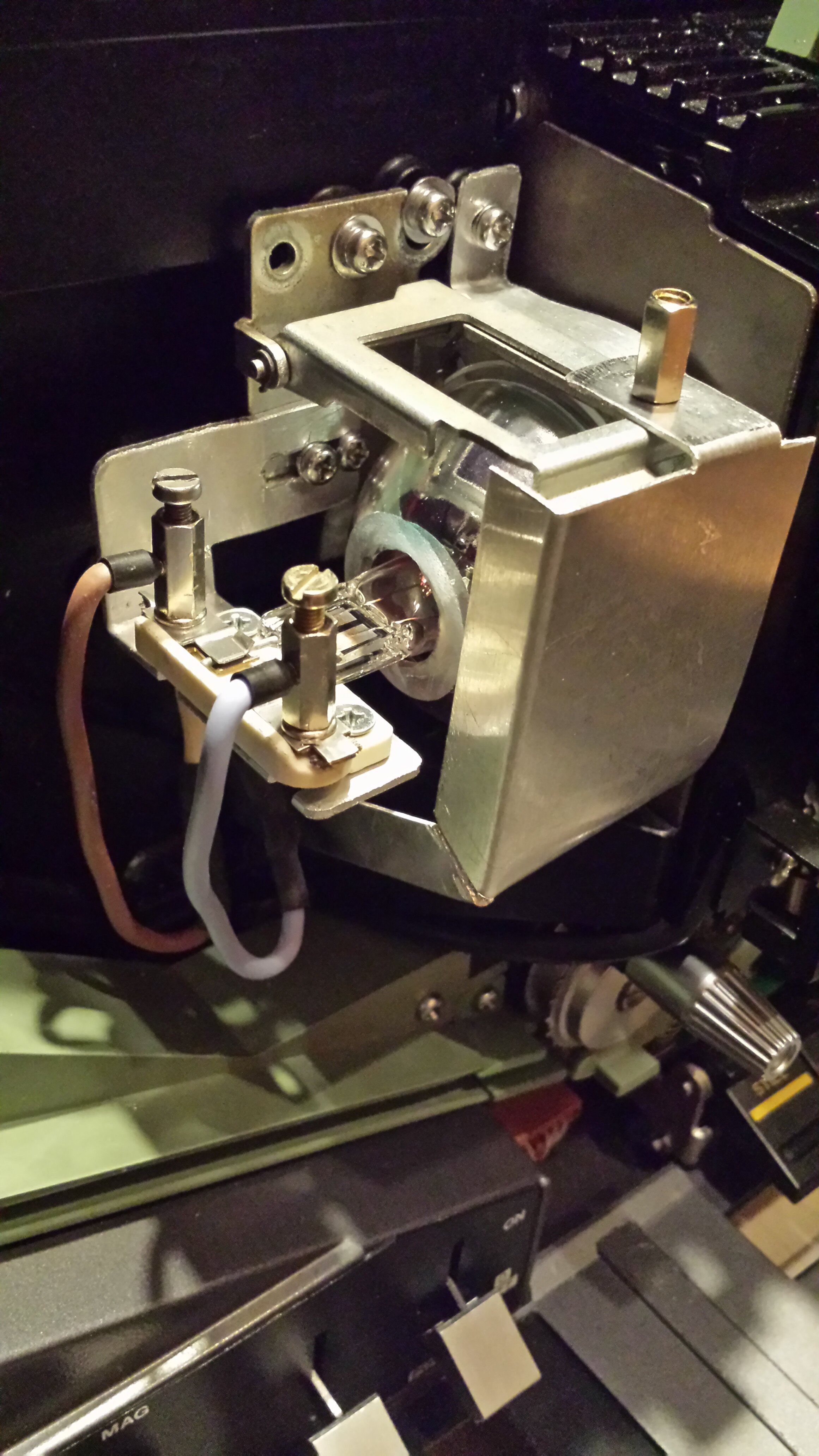

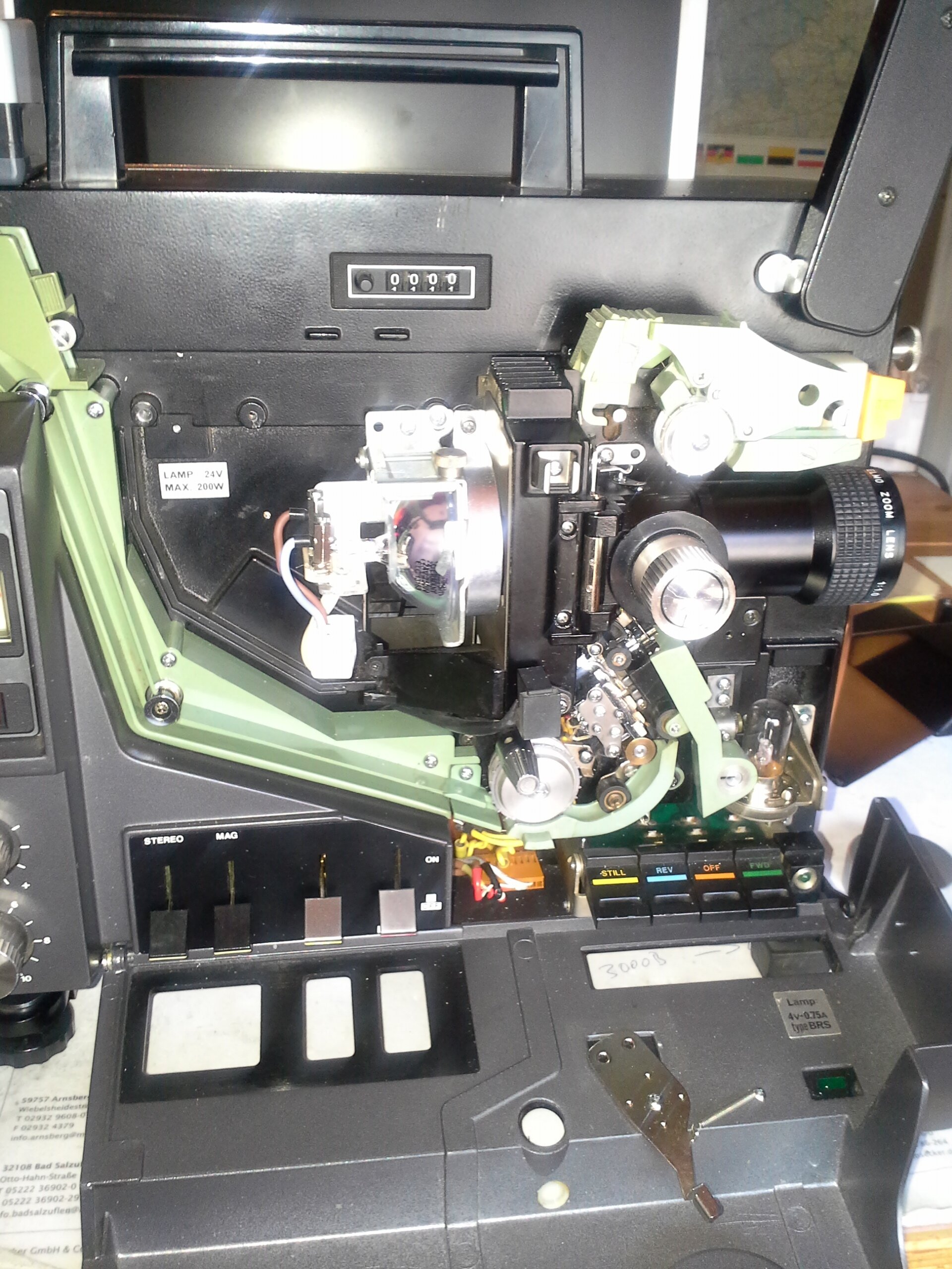

Wenn ich dazu nochmal was sagen darf.  Die 250W EHJ kann nicht einfach in einen alten ELC Spiegel einzementiert werden. dazu ist sie zu groß und die Wendel liegen nicht im Brennpunkt des Spiegels. Man muß den Spiegel abschneiden und die EHJ von hinten hindurchstecken. Der Lampenhalter muß so umgebaut werden, das man die Fassung mit der Lampe im Spiegel vor und zurück bewegen kann und an der richtigen Stelle fixieren kann.  Dies habe ich bei meinen ELMO GS 1200 Geräten so gemacht. Als Spiegel habe ich den von einer alten PHILIPS ELC 250W KLS Lampe genommen, da er das weißeste Licht abgab.  Die neuen Philips Lampen werden ebenfalls von OSRAM gefertigt und haben somit die gleichen negativen Eigenschaften.
Anbei ein paar Bilder, wie ich das gemacht habe.  Auf Bild 3 habe ich ein zusätzliches Luftleitblech angebracht, das den Luftstrom verstärkt über die Lampe bläst. Die Spannung für den Lüfter habe ich von 35V auf knapp 40V erhöht. Somit läuft das Ganze recht stabil. Zu erwähnen wäre noch, das die 250W EHJ doch etwas wärmer wird als die 250W ELC. Sie nimmt auch mehr Strom auf. 10,4A sind es bei der 250W KLS Lampe und 11,8A sind es bei der EHJ Stiftsockellampe. Warum das so ist kann ich auch nicht sagen, da ja beide Lampen 24V 250W haben. Fest steht auch das die EHJ sehr robust ist und auch Überspannung von bis zu 25,2V klaglos wegsteckt. Sie hält dann im Mittel immer noch 40-45 Stunden.
Ich weiß leider nicht, ob das Lampenhaus des Bauer groß genug ist um solch eine Konstruktion dort einzubauen.
Mit dieser Lampe einer Zweiflügelblende und einem 1:1,0 Hochleistungszoom inklusive dem unübertroffenen Schneider Cinelux Anamorphoten schafft man ein gut ausgeleuchtetes 3m Bild in Scope.

Du hast viele zusätzliche Öffnungen in das Gehäuse geschnitten, um die Belüftung zu verbessern.
Aus einem eigenen Projekt mit Leistungselektronik weiß ich aber auch noch, daß mehr Öffnungen nicht zwangsläufig mehr Kühlung bedeutet.
Es kommt sehr stark auf die Luftgeschwindigkeit und Leitung des Luftstromes an, da können viele Öffnungen das Gegenteil bewirken.
Du könntest an der Stelle der Lampe einen kleinen Heizwiderstand installieren und einen Thermofühler in der Nähe installieren, um die Wirksamkeit Deiner Maßnahmen überprüfen. Du könntest sogar mit einem ausreichend großen Widerstand die 250 W Leistung simulieren.

Danke für den Hinweis.
Das Lüfterrad ist raus und das Lamellengitter auch rausgeschnitten.
Das Doppellüftersystem zieht die Luft durch die Schlitze der Schieberegler und die zusätzlichen Öffnungen im Lampenhaus von der Bedienseite direkt zur Rückseite des Gerätes. Direkter ungebrochener Luftstrom demnach.
Einzige Bedenken habe ich bei der Verschraubung der Lüftungsgitter im Lampenhaus. Die Schrauben sind durchverschraubt, auch durch das Hitzeschutzblech das letztendlich durch diese Schrauben gehalten wird.
Durch die Strahlungswarme der Lampe erhitzen sich diese Schrauben  und leiten die Wärme in den Kunststoff
der Lampenhausabdeckung. Der Luftstrom kühlt zwar auch diese Schrauben aber im Dauerbetrieb habe ich noch
keine Ergebnisse ob da nicht nach 50 oder 100 Stunden eventuell doch Verformungen auftreten.

vor 52 Minuten schrieb Eremitage:
Dann teste mal, wie von mir beschrieben den Kühleffekt. Du mußt aus meiner Dicht sicherstellen, daß der von Dir neu kreierte Luftweg auch mit entsprechender, ausreichender Luftgeschwindigkeit an den  „heißen Stellen“ ankommt und diese durch vorbeistreichen kühlt.
Luftkühlung ist keine einfache Geschichte,  Du mußt Nebenwege und „Kurzschlüsse“ verhindern.
