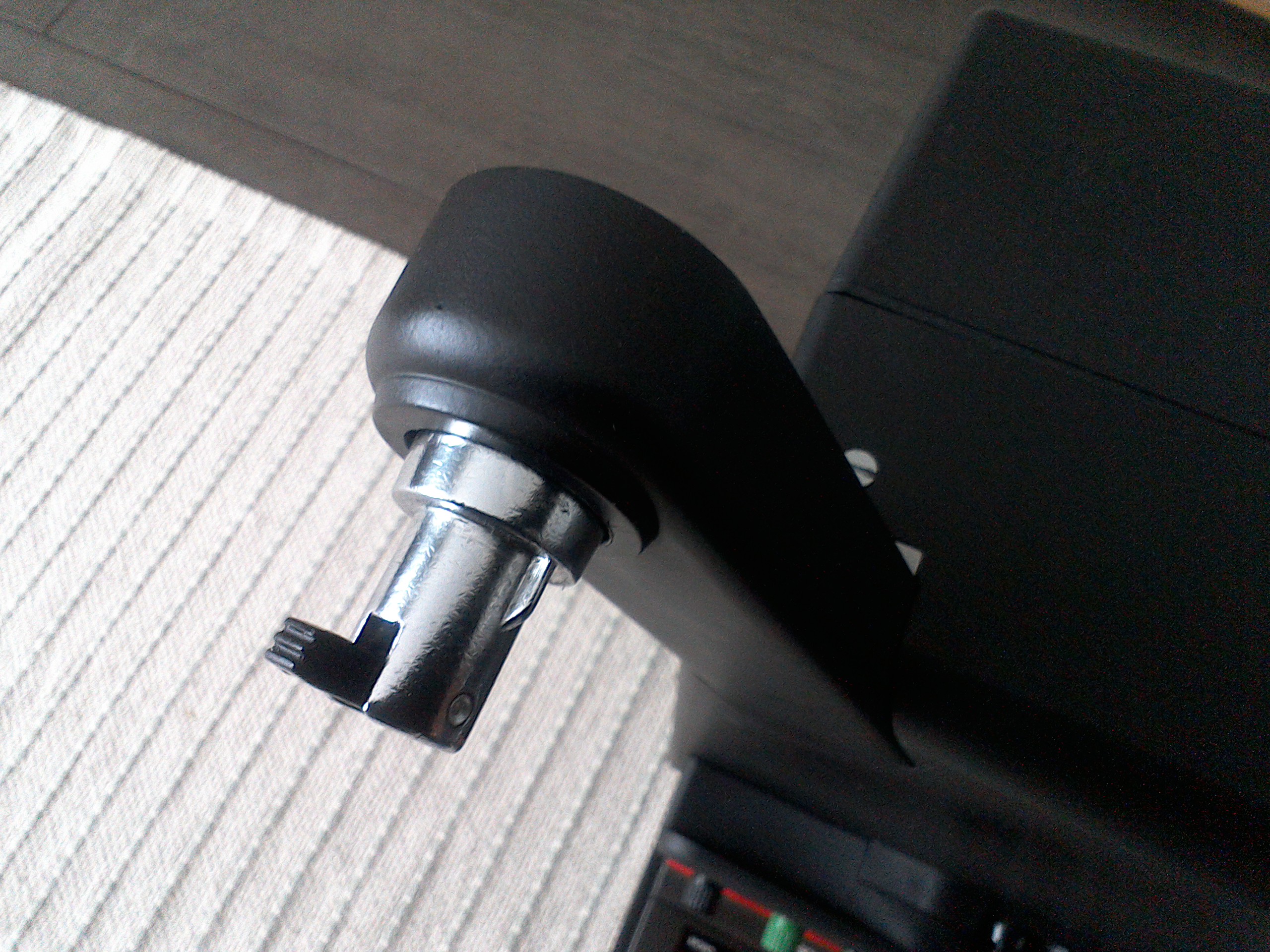

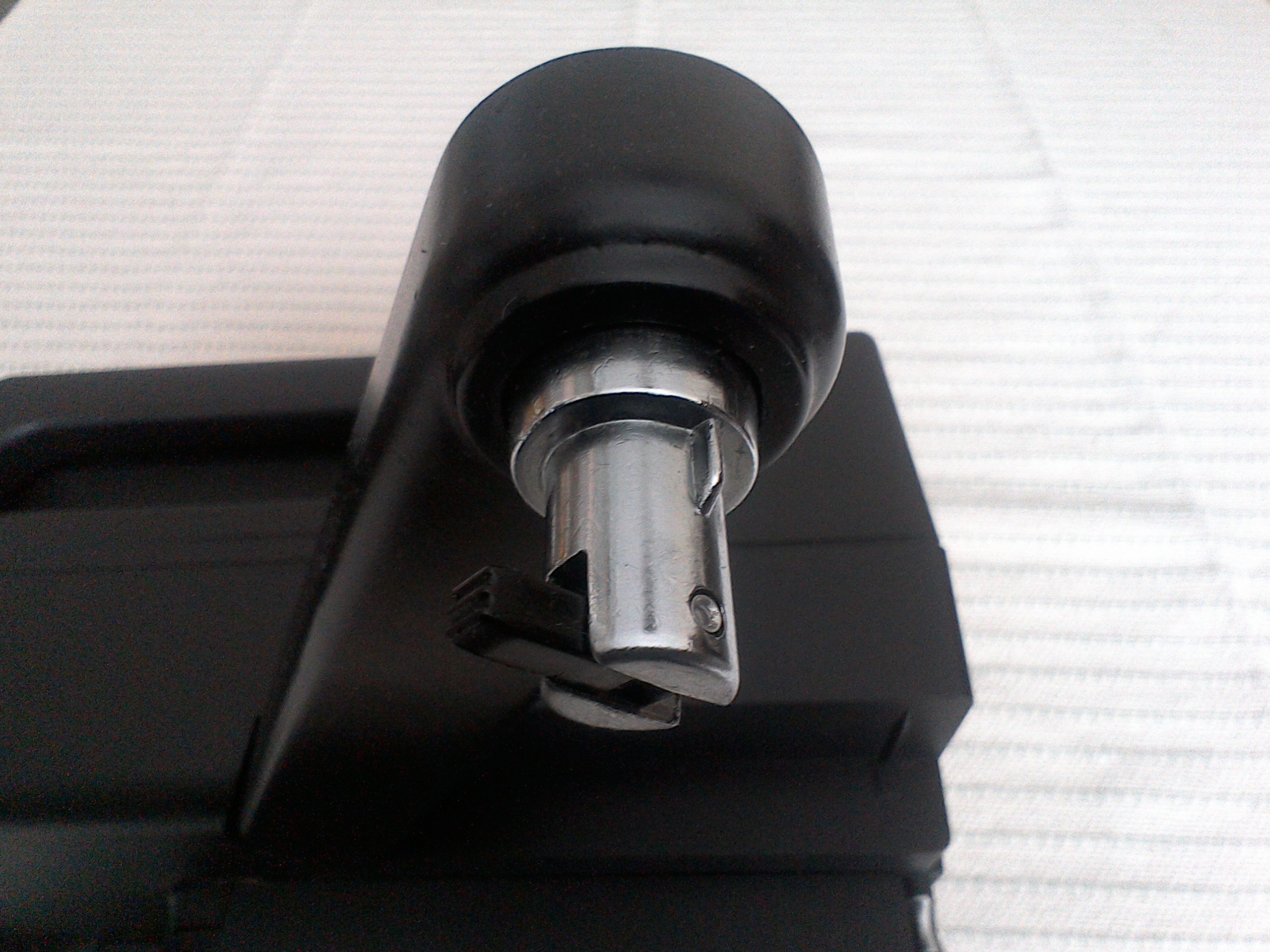

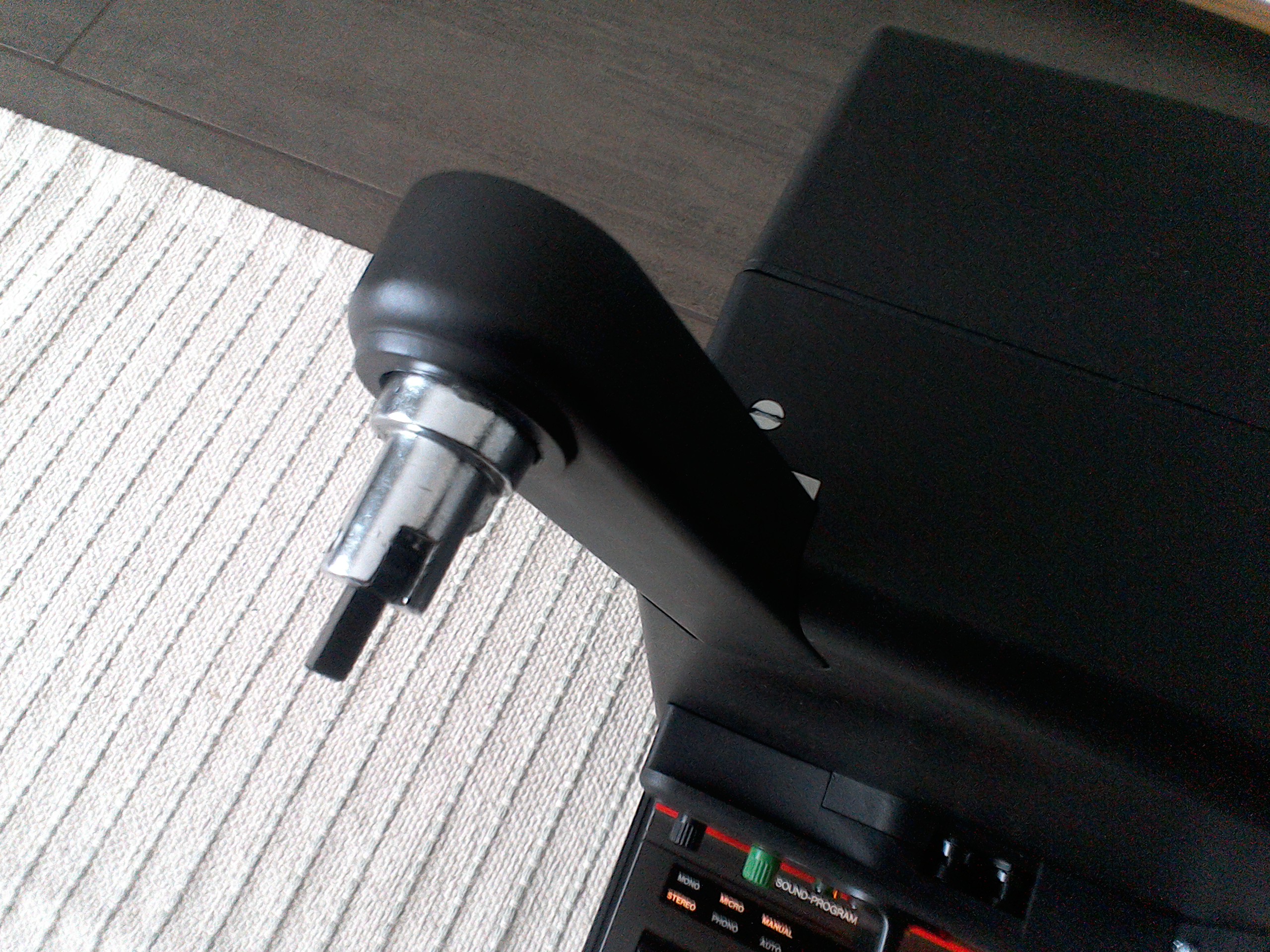

Um die Frage bezüglich der Spulenaufnahme zu beantworten.. die Spulendorne sind original BAUER.
Also aus Kunststoff. Ich bin allerdings gerade dabei in einem parallel laufenden Versuchsaufbau zu testen,
wie gut die Spulendorne des ST1200 von ELMO auf den BAUER-Spulenarm passen. Ich habe das tatsächlich
hinbekommen, die Baugruppen zu vereinen.
Die Anamorphotenhalterung hatte ich eigentlich als nicht schwenkbar vorgesehen. Es sind Wechselplatten
die je nach Durchmesser der Optik aufgesetzt werden können. Es handelt sich hier um Kunststofffrästeile,
die ich zukaufen muss. Je aufwändiger die geformt sind, umso teurer werden sie. Der Anamorphot bzw. die
Optik wird einfach aufgesteckt und mit einer Rändelschraube fixiert. Die ganze Konstruktion ist für kleine
bis mittlere Anamorhoten angedacht. Da gibt es ja schon eine gewisse Auswahl. Wer seine 5 Kilo-Optik
einsetzen möchte, muss mit einer separaten Haltevorrichtung vorlieb nehmen. Ich habe immer wieder
gesehen, dass aus dem Kinobetrieb die schweren Optiken vor die kleinen Super 8 Projektoren
platziert werden. Ich hoffe es verlangt niemand für solch eine Konstellation auch noch eine
Halterung am Gerät anbieten zu können. Macht ja keinen Sinn wenn der Projektor dann kopflastig
vorne überkippt.

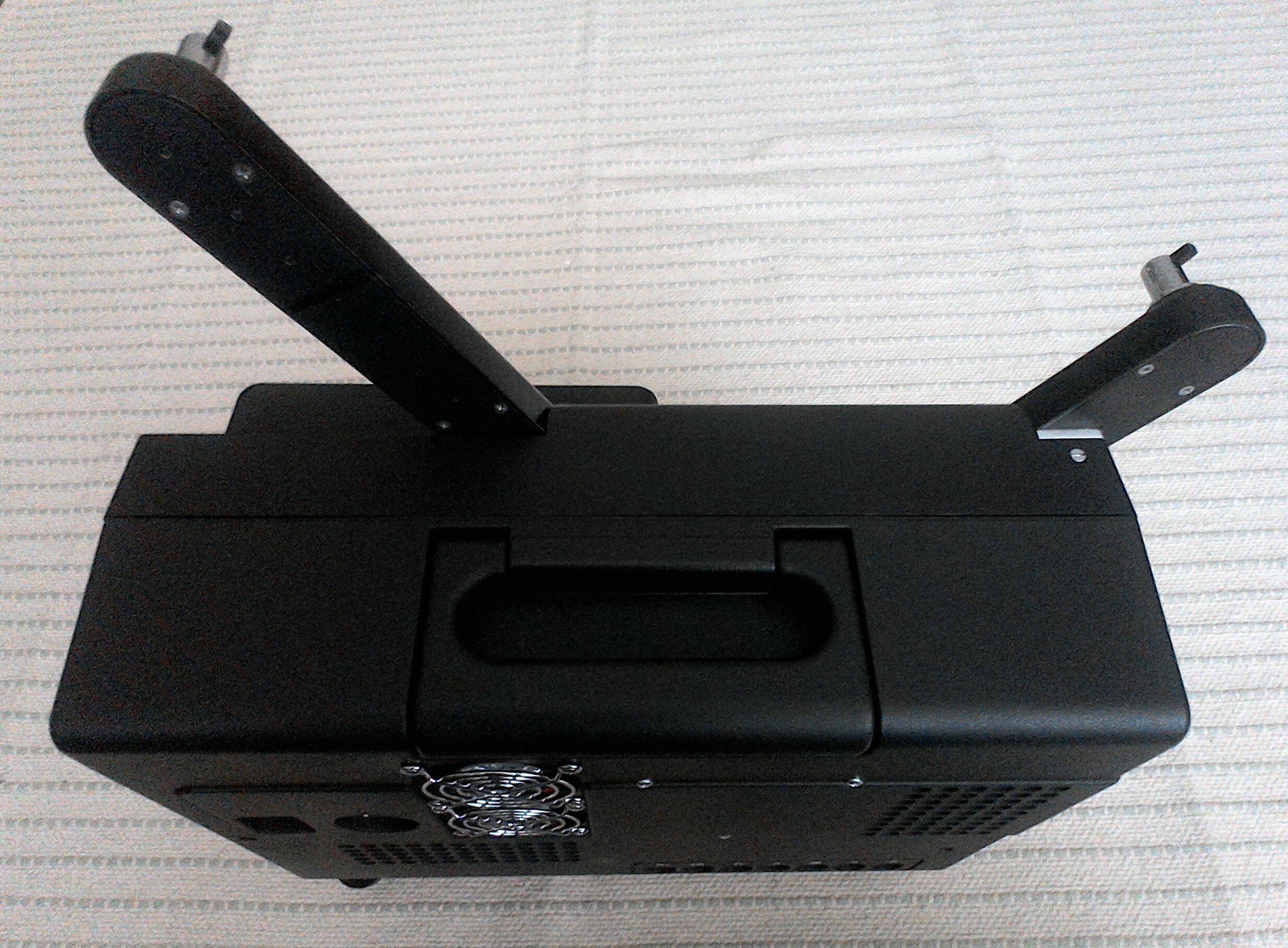

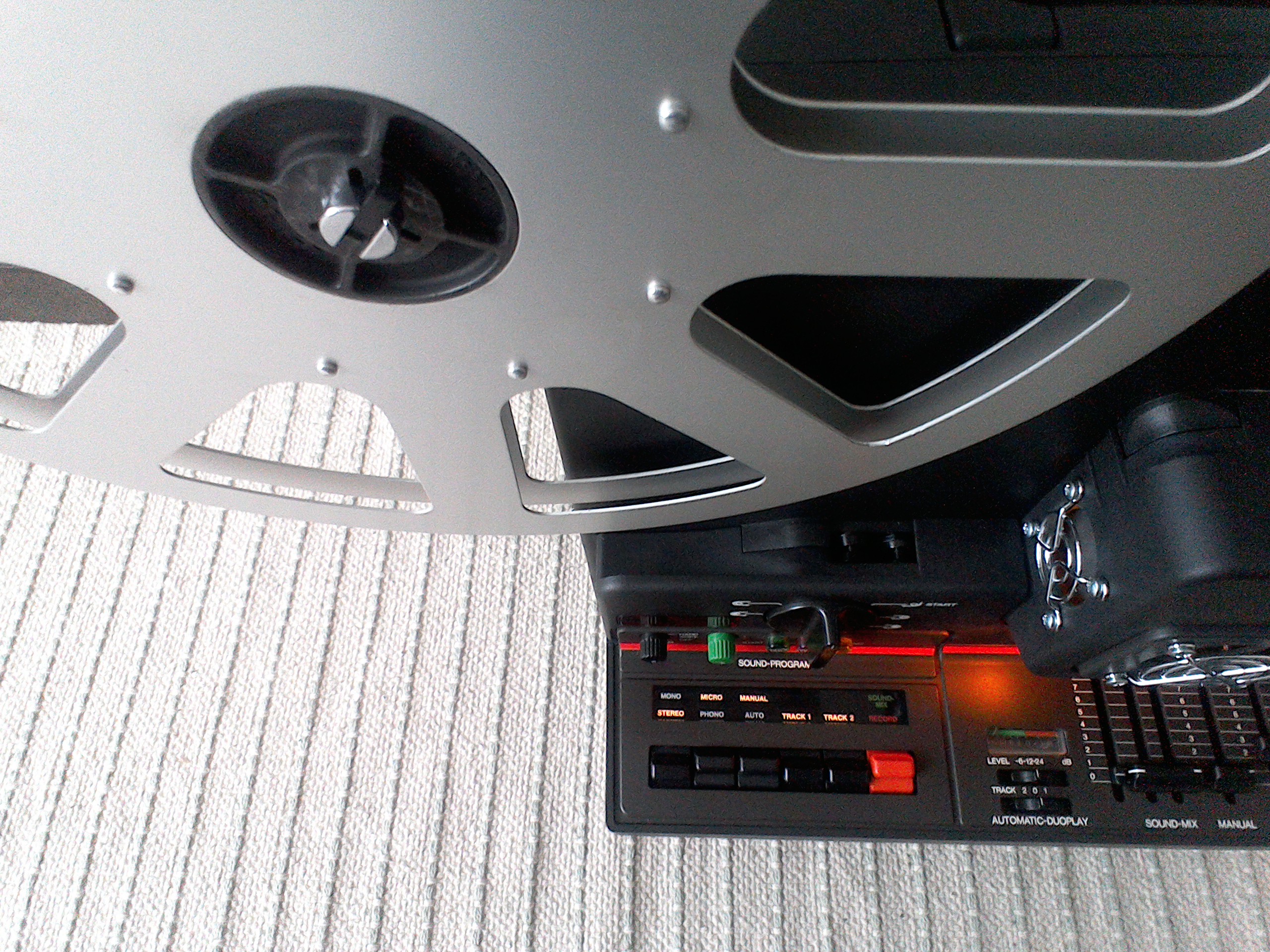

bevor der Thread hier ganz einschläft, möchte ich wie vor ein paar Tagen angedeutet, den nächsten Entwicklungsschritt vorstellen. Es ist mir gelungen (die ELMO-und natürlich auch die BAUER-Anhänger werden es mir hoffentlich verzeihen) die Spulenaufnahme (Dorne) der ELMO-ST-Serie mit dem BAUER Spulenarm zu vereinen. Das besondere am technischen Umbau ist, dass die Friktion im BAUER-SPULENARM erhalten geblieben ist. Das heißt dass man zur Not (besonders den vorderen) Spulendorn blockieren kann ohne das die Mechanik in Mitleidenschaft gezogen wird. Für den Hinteren Spulenarm gibt es im hinteren Abschnitt des Projektors noch eine zweite interne Friktion, die dazu dient das die Friktion des hinteren Spulenarmes entlastet wird. Je nach Interesse an diesem Umbau, werden selbstverständlich keine ELMO'S mehr geschlachtet, sondern der Spulendorn zukünftig als Drehteil zugekauft.
Eigentlich wollte ich dieses Wochenende die Bildschärfen-Feineinstellung vorstellen. Leider wurden Zukaufteile falsch geliefert, sodass sich der Abschluss dieses Entwicklungsschrittes verzögert. Der Projektor nimmt so langsam Gestalt an.
Ich hoffe das Design sagt zu.
