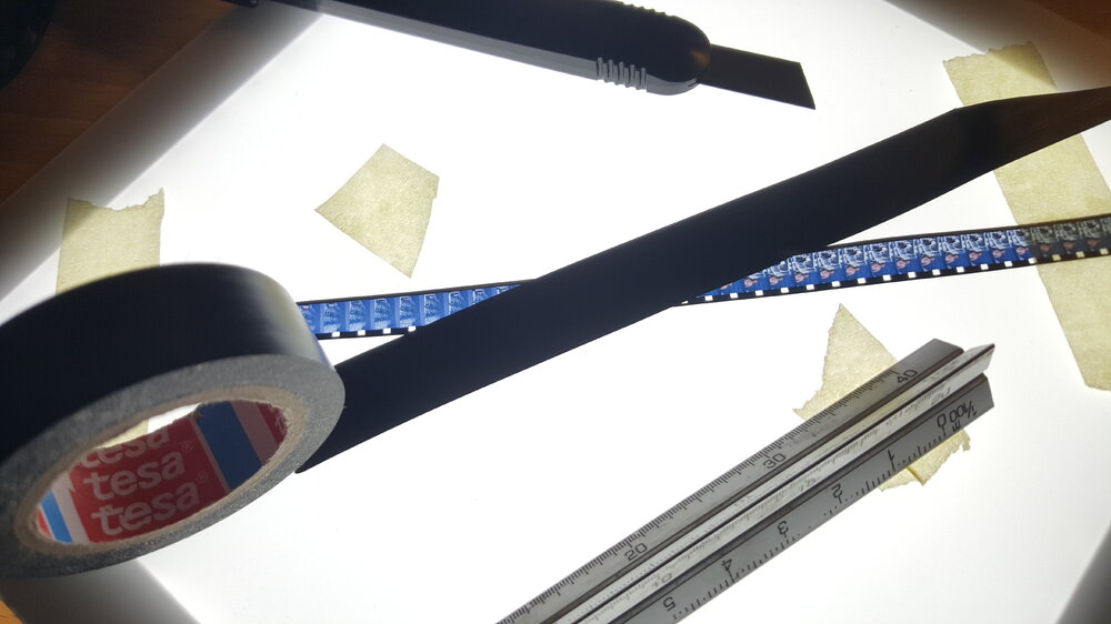

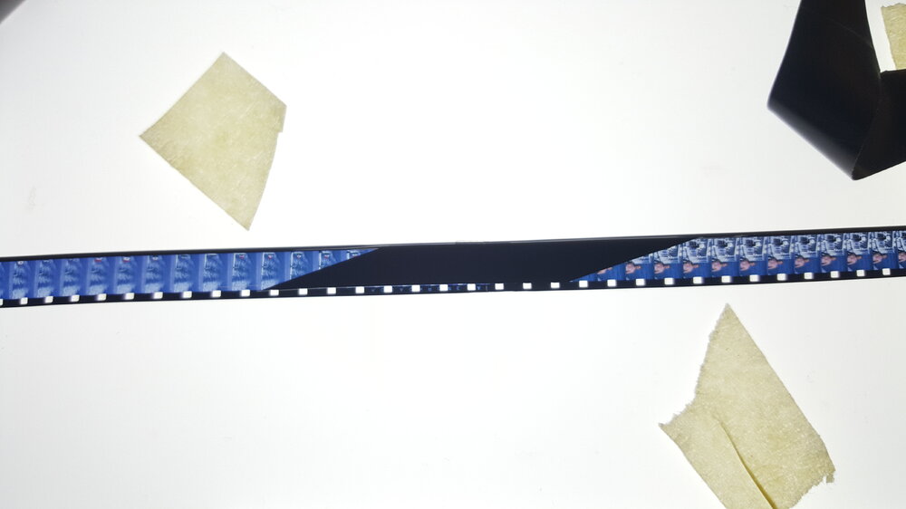

vor 6 Stunden schrieb Friedemann Wachsmuth:
Ist tesaband nicht viel zu dick!?
man hört es natürlich, aber läuft problemlos durch.
Ich muss aber gestehen, das dies nicht meine Erfindung ist.
Habe ich so vor ca. 20 Jahrem mal bei einem N8-Dampflok-Film aus den 60ern gesehen (Flohmarktfund).
