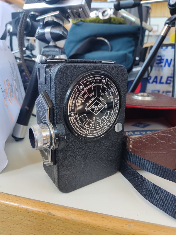

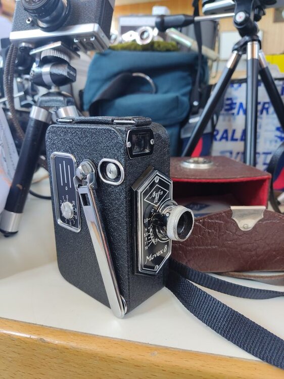

Und an einem Stand hab ich eine kleine Agfa Einfach8 entdeckt. Leider ohne Kassette.

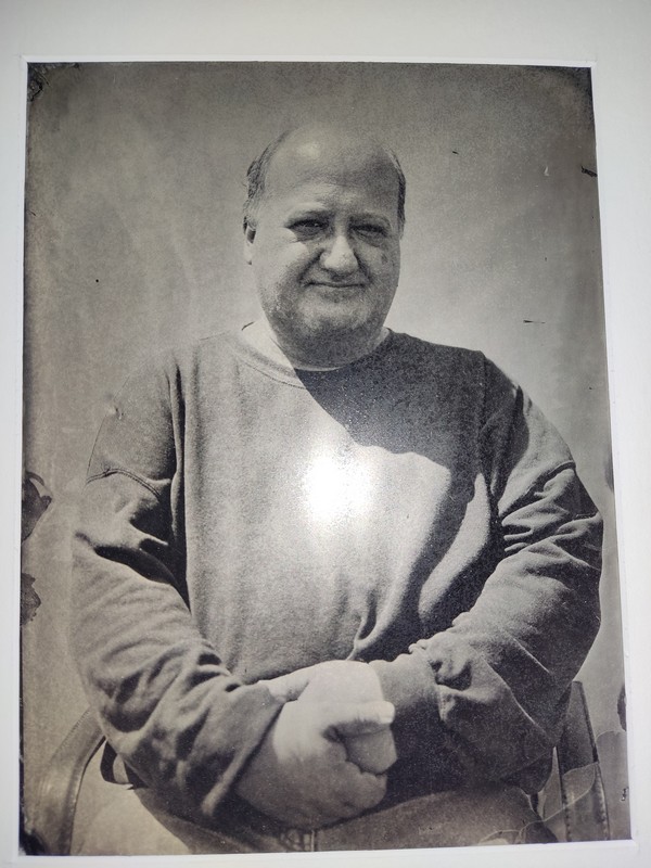

Das - für mich - beste Highlight war allerdings ein älterer Herr, der draußen (!) mit einer Großformat-Holzkamera 18x24 Portraitfotos auf Metallplatten machte, in einem Dunkelzelt entwickelte und dann in praller Sonne fixierte. Hab mich fotografieren lassen. Echt klasse.

Ich kanns jetzt nicht gut abfotografieren.
Aber sieht wirklich super aus.
Und elend scharf und fein auflösend.
Nee, die Movex 8 hab ich nicht gekauft. Und auch sonst keine Kamera.

Ich wusste gar nicht, dass man für dieses Kollodiums-Wetplate-Verfahren überhaupt keine Umkehrung im klassischen Sinn braucht und auch keine Solarisation im Spiel ist.
vor 1 Stunde schrieb Regular8:
Das musst Du mir bei Gelegenheit näher erklären, was da in Plech gemacht wurde.....
Ist denn Dein Portrait jetzt auf Glas? Und wurde also aus dieser Glasplatten-Aufnahme direkt ein Positiv ?
Bei diesem Verfahren sieht man eigentlich ein unterbelichtetes und unterentwickeltes Negativ. Die Platten können aus Glas oder aus schwarzem Metall sein (wie bei Regular8). Glasplatten müssen auf der Rückseite geschwärzt sein.
Durch den dunklen Hintergrund erscheinen die weniger belichteten, transparenteren Teile des Negativs dunkler.
Durch die kurze Belichtungszeit und die kurze Entwicklungszeit (ca. 15sek) schwärzt sich das Silber nicht sondern die Belichteten Teile des Negativs schimmern silbrig.
Das negative Bild erscheint also vor dem schwarzen Hintergrund als positiv.
Da das Silber nachdunkeln würde (wie bei Silberbesteck) überzieht man das trockene Bild mit einem Schutzlack.
Durch den Lichtundurchlässigen Hintergrund kann man die Bilder nicht analog vervielfältigen sondern sich nur an seinem Original erfreuen…
