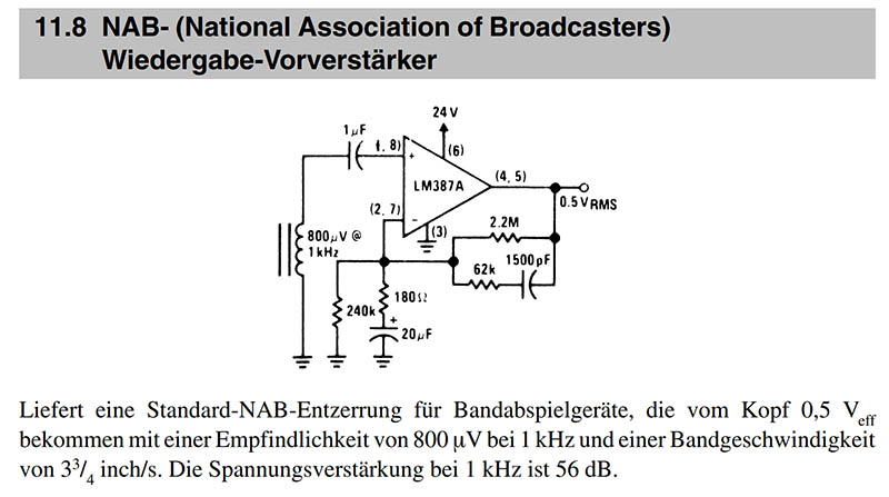

Habe gerade ein elektronik-Kompendium erworben. Knapp 3000 Schaltungen drin, auch über TV & Bandmaschinen. Da sehe ich Abhörelektronik von Tonköpfen mit nur einem modernen rauscharmen IC und ein paar Bauteile drumherum (Löschen + Aufnehmen ist wesentlich umfangreicher). Ob eine moderne Schaltung noch mehr aus den Tonspuren bei S8 bringen kann? Oder ist die Aufnahme darauf schon "verrauscht" und eine bessere Elektronik holt da nix mehr raus?
Nun, die Hauptspur bei Super 8 ist ungefähr so breit wie eine Spur der Kompaktkassette. Die „Bandgeschwindigkeit“ des Super 8 Films ist mit ca. 7,6 cm/s (bei 18 B/s) sogar mehr als 50 % höher als die der Kompaktkassette bei 24 B/s sogar doppelt so hoch.
Insofern ist da evtl. noch etwas Potential. Allerdings ist halt das „Bandmaterial“ sehr steif und hat dadurch schlechteren Kontakt zum Tonkopf, zudem muß aus Rücksicht auf den Film (Vermeidung von Kratzern) der Tonkopf sehr schmal ausgeführt werden.
Zudem haben es moderne Rauschunterdrückungsverfahren wie Dolby nie in den Schmalfilm-Projektor geschafft, ebensowenig CrO2- oder Metallmaterialien für die Tonspur.
Daher denke ich nicht, daß man Hi-Fi Ton erreichen kann, aber ein paar Verbesserungen sind vielleicht noch drin.
Die Schaltung oben ist vermutlich auch noch nicht der Burner. Aber in manchen älteren Tonfilmprojektoren verstärken noch diskrete Transistorschaltungen. Besondere Aufmerksamkeit verdient aber m.E. die Entzerrerschaltung, diese hebt ja die schwachen Frequenzbereiche an (abhängig von Bandgeschwindigkeit und -material), da käme es auf eine sehr rauscharme Ausführung an und da könnte es heute vollintegrierte Lösungen geben,
