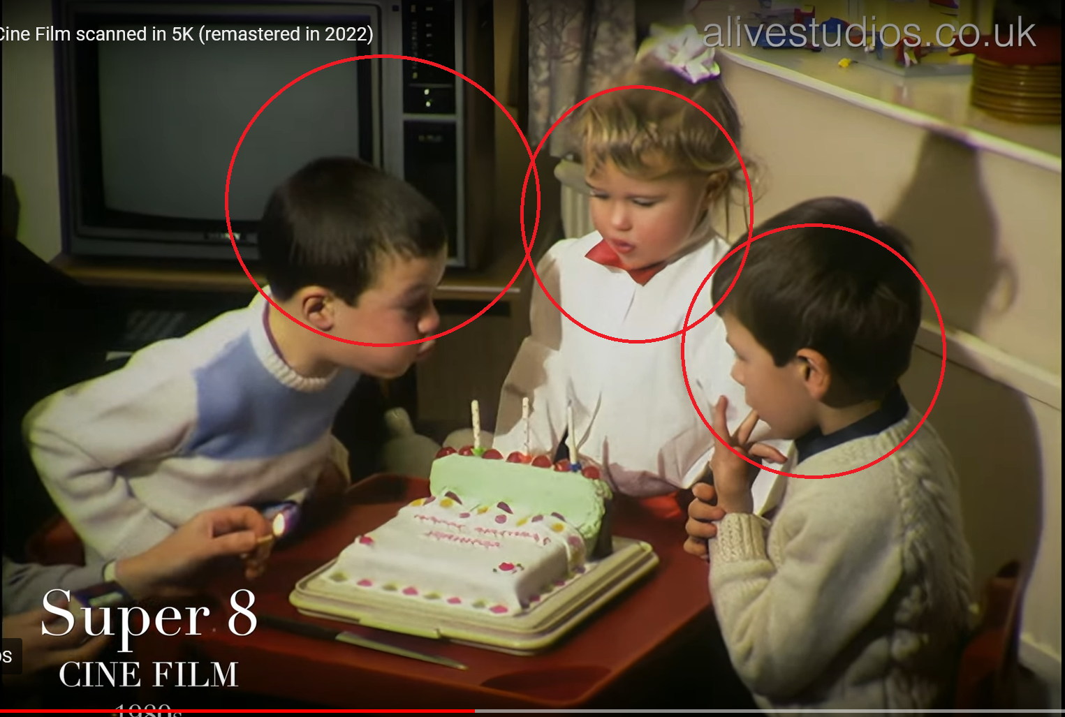

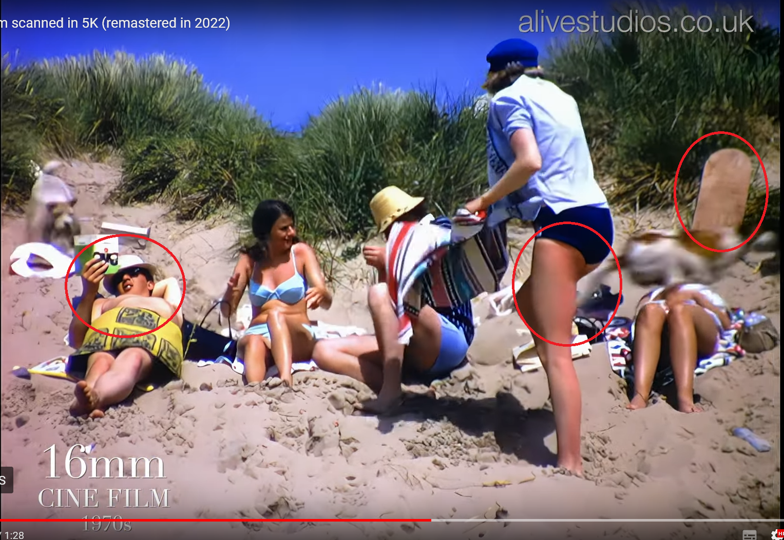

Aber ich hatte schon damit gerechent, dass jemand genau sowas präsentiert...  Ist unteranderem das was ich meine mit Fake und ich kann ehrlich nicht nachvollziehen, was da mit den Augen nicht in Ordnung ist. Ich vermute mal, du selbst hast nichts mit Videobearbeitung zu tun, oder? Ich häng mal 2 Bilder an die Kreise sollten alles erklären, falls nicht, übernehm ich das sehr gerne für dich.
Bild 1 - Linker Kreis - Die FInger und das Gesicht (Die Lippen vor allem) glattgebügelte, wachsartige Konturen. Daran erkennt man die Bildinterpretation und denoise nachbearbeitungsverfahren. Das ist allerbilligste Videoverfälschung auf dem Niveau von Oliver Krekel.
Bild 1 - mittlerer Kreis - der Oberschenkel, die Badehose und das Knie sind butterweich und nahezu konturlos.
Bild 1 - rechter Kreis - Denke mal das soll ein Stück Holz sein, sieht jetzt aus wie eine angemalte Papprequisite aus dem Theater, über das Gras will ich gar nicht erst reden.
Bild 2 - linker Kreis die Haare sind nahezu reines Wachs, genauso wie die Knöpfe am TV.
Bild 2 - mittlerer Kreis - Die Nase, die ippen, die Schleife. Man.. es gibt Instagramfilter die weniger Brei produzieren...
Bild 2 - rechter Kreis - Die Linke Wange des Jungen und der Haar Bereich über dem Kotlettenansatz - ein Brei.
Das hat nichts mit 5K Remastering zu tun, das kann ich dir im post auch aus SD machen in 15 min und verlange nur dass mein Name nicht mit so was in Verbindung gebracht wird, weil ich mich nicht mehr auf die Straße trauen könnte.
Die oben genannten Mängel, kann ich dir in fast jedem Clip des Videos aufzeigen. Die "neuen" Super 8 Aufnahmen, sind mit modernen Cams gemacht, da geht mehr, aber auch hier ist 5K Blödsinn, da reichen 2K.
