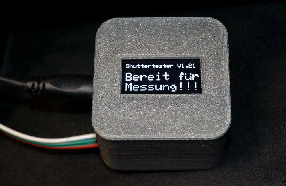

Darf ich davon ausgehen, daß bei Einzelbildschaltung, die 8 FPS Shutter-Werte gelten?
Wie ich gestern Matthias erklärt habe, ist der Hochlauf einer Kameramechanik etwas Individuelles. Zum Anfangen geht man vom Eineinhalbfachen der Normalbelichtungszeit aus. Mit Federwerk gibt es noch Unterschiede zwischen voll aufgezogen und weniger gespannt, mit Elektromotor die zwischen voller Energiezufuhr aus Akku. oder Primärzellen oder vom Trafo. und verminderter.

allgemeine Empfehlung ist es, Filmkameras ohne Film bis max. 32 FPS zu testen, zumindest sofern die BDA nichts anderes aussagt. Der Film bremst und sorgt dafür, dass nichts mechanisch überbelastet wird. Deshalb habe ich für solche Fälle immer einen alten Film zur Hand. Meine CR8, die mir vor ein paar Wochen zugelaufen ist, stand auf 64, die war bestimmt als Kinderspielzeug benutzt worden ("das brummt so schön").
Meist wird für Einzelbildaufnahmen mit 16 oder 18 FPS gerechnet. Aber da die Kamera ja 60 Jahre alt ist, kann es sein, dass selbst mit einer Einstellung von 16 Bildern pro Sek wegen des Hochlaufs der Mechanik eher was wie bei 8 Bildern pro Sek rauskommt. Vielleicht steht ja was dazu in der BDA. Am besten nachmessen mit dem Oszi!

Zum Shutterwert bei Einzelbild:
Ich habe bei mehreren Doppelachtkameras nach Gehör geprüft...voll aufgezogenes Federwerk:
Einzelbildausloesung in den verschiedenen Geschwindigkeiten ergibt
deutlich hoerbaren Unterschied des Verschlussgeraeuschs zwischen 8 Bild und 64 Bild.
Wegen Anlaufgeschwindigkeit wäre Shutterwert etwas zu reduzieren...statt 1/60 zB auf 1/50...dürfte aber nur minimalste Auswirkung auf Belichtung haben.

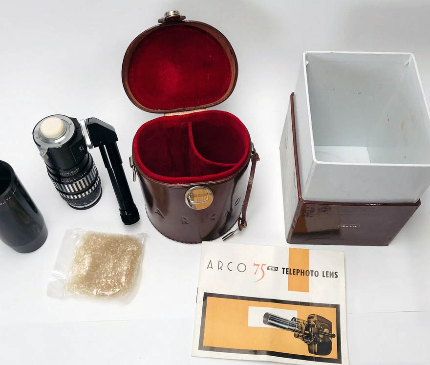

Ich könnte noch die ARCO 75mm Optik (mit dem Sucher dran) bekommen, in fast ungebrauchten Zustand aus dem Fotoladen, mit Tasche, Sonnenblendentüte und Papiere. Allerdings ist das Teil teurer als die ganze Kamera.... jucken tut es schon. Die Kamera hat mich angefixt, es ist ein Stahlklotz in der Hand - macht bestimmt aus der Hand ruhige Bilder 😉

Ja, ich bin ein schwacher Mensch. ARCO 75mm Telephoto Lens ist auf dem weg zu mir 😉
75mm bei N8 entspricht was entsprechend bei 35mm Fotofilm? Nach der extrem langen Zylindrischen Sonnenblende geschätzt, müsste es so um 200-300mm sein......
P.S.
Fotobildbreite 36mm, N8 Bildbreite 4.5mm = 36 : 4.5 = 8
75mm mal Faktor 8 = 600mm ..........richtig?

Bin gespannt was da kommt, die 75mm ARCO Optik hat die Entfernung in Feed, gab es welche für den europäischen Markt mit Meter Beschriftung? Wo Geld ausgeben gerade bei mir erfolgreich betrieben wird, habe ich noch eine zweite ARCO zum Ausschlachten erworben - 50 Euro, nicht so toll im Aussehen. Mich stört ungemein an meiner Kamera die verlorene Shutterbeschriftung, deshalb das Spendergerät mit ARCO Tasche + Handgriff.
Ich schau die ganze Zeit auf das ausgebleichte Papierschild - ätzend! Im Original scheint es ein Metallschild zu sein.

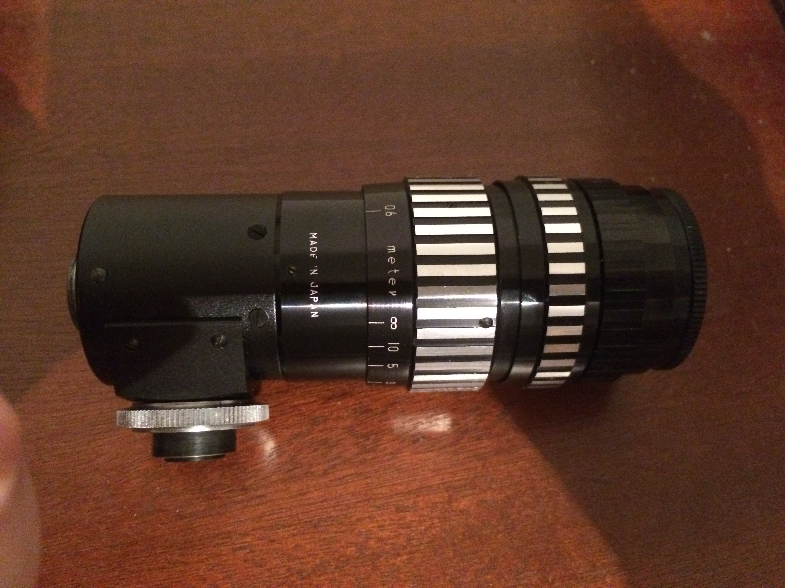

Das 75mm-Objektiv ist schon interessant, wenn man gerne mal stärkere Teleaufnahmen macht. Solche Brennweite gibt´s für Doppelacht ja kaum. Es ist auch sehr präzise gebaut. Fühlt sich alles sehr hochwertig an. Der Externe Sucher ist auch praktisch, denn er hat eine eigene Mattscheibe. So kann man sehr gut scharf stellen. Er ist auch abnehmbar. Dann kann man das Objektiv an Kameras mit eigener Scharfstellhilfe verwenden (z.B. Beaulieu, Emel Reflex, ...) ohne daß der Sucher stört. Allerdings muß man sich dann ein Deckelchen bauen, mit dem man den Sucheranschluß verschließen kann.
Mein 75er hat eine Meter-Skala:

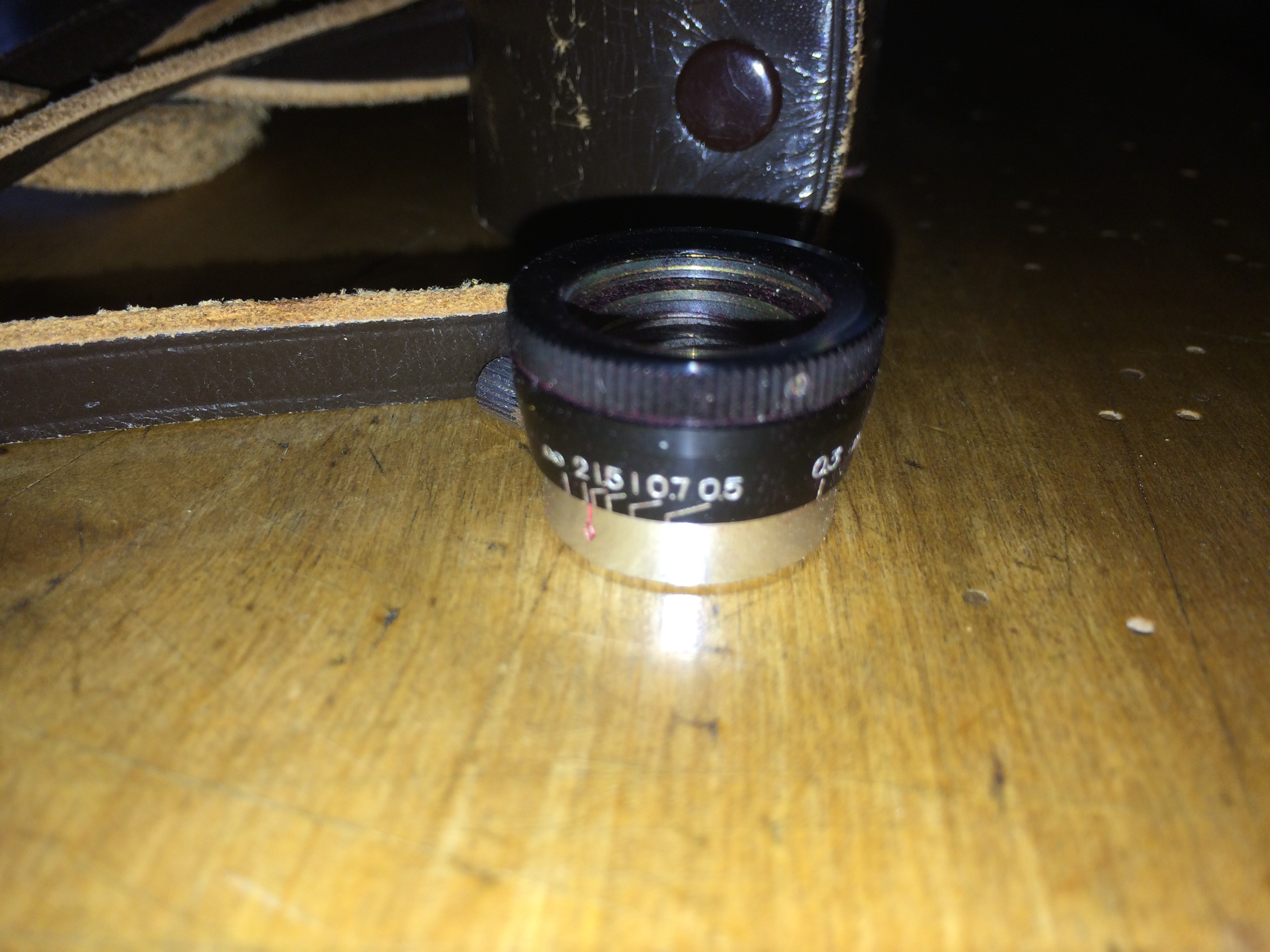

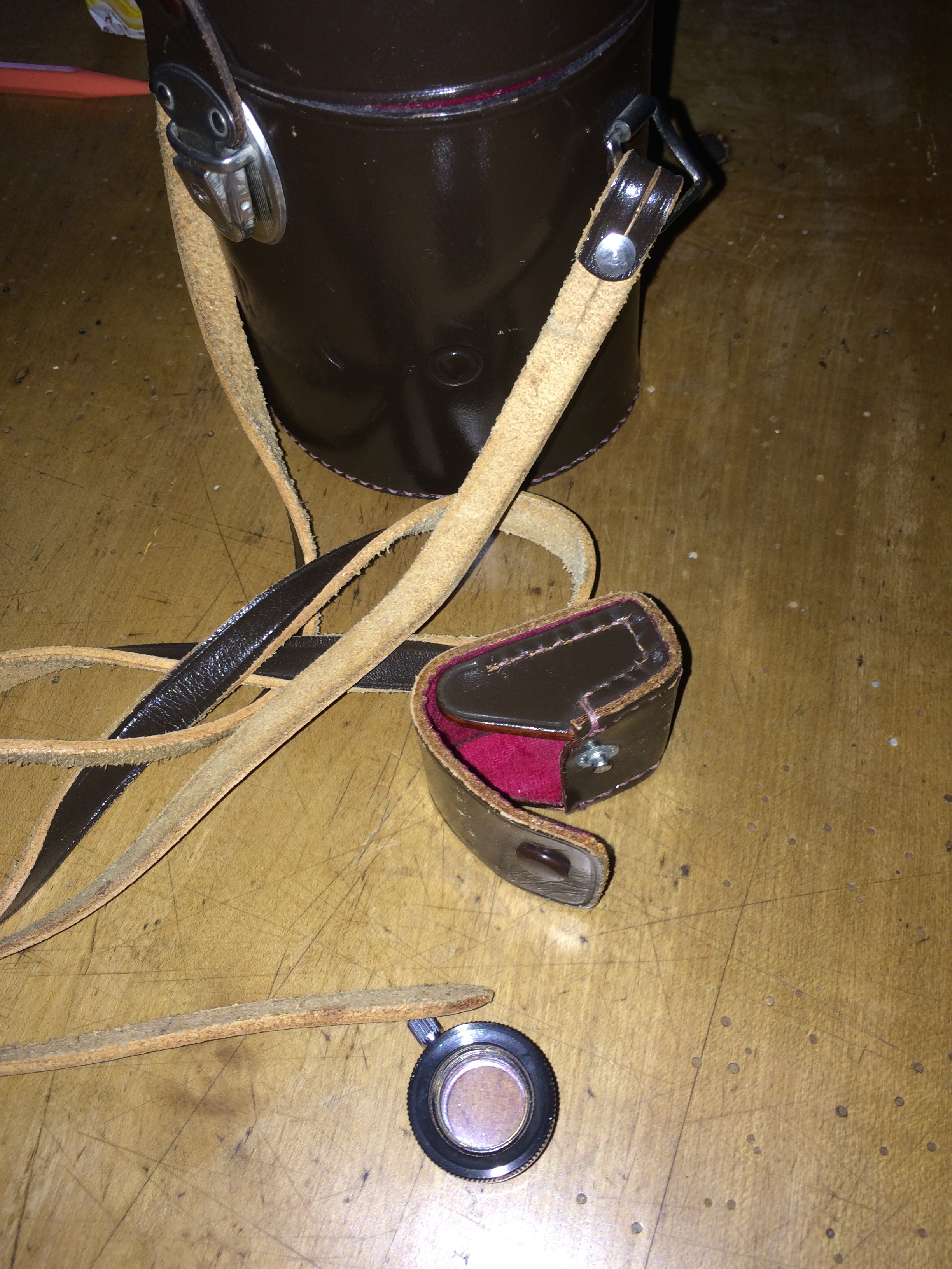

Am Trageriemen von meinem 75er-Objektivköcher hängt noch ein kleines Täschchen mit einem Parallaxenausgleich. Den kann man vor die Sucherobjektive am Revolver der Arco klemmen. Ist dann aber wohl eher für das Standard-Teleobjektiv gedacht, denk ich. Hab ihn noch nie benutzt.
