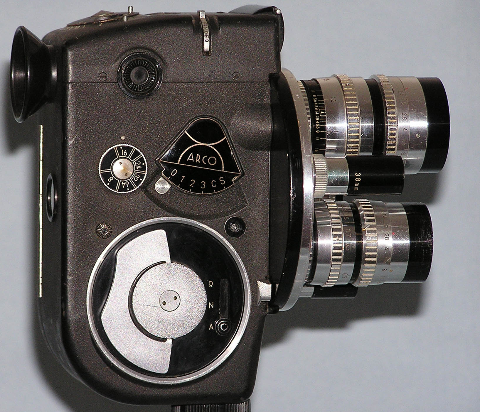

Wegen der Shutterbeschriftung, habe ich mir diesen Trümmer bestellt:
Könnte Metall sein - oder aus Plastik 😉
Ich hoffe von den Abmessungen passt es an meine ARCO ran. Aber warum sollten sie damals die Dimensionen abgeändert haben, aus Spargründen wurden gleiche Teile an verschiedene Modelle geschraubt, so mein Glaube.

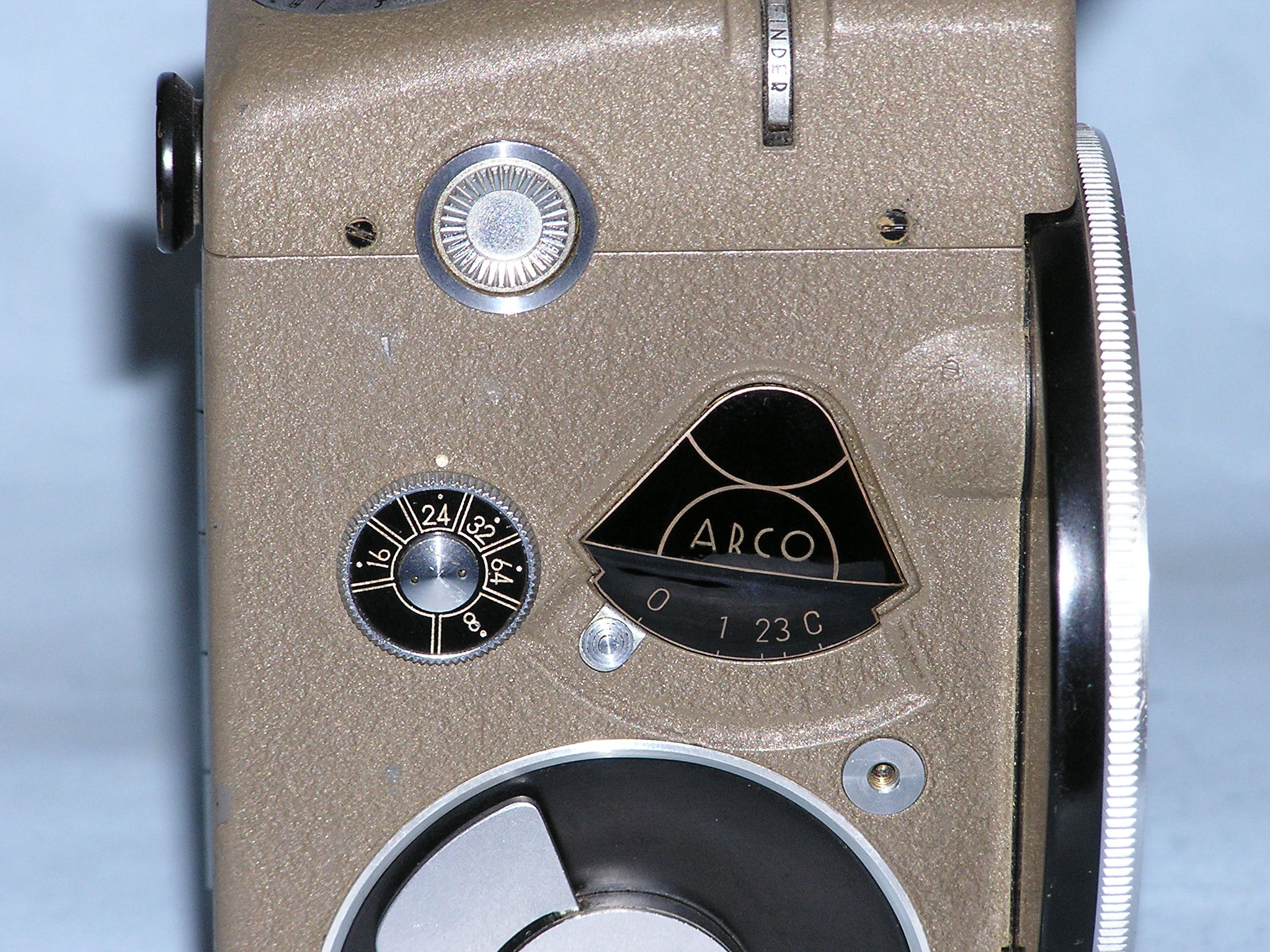

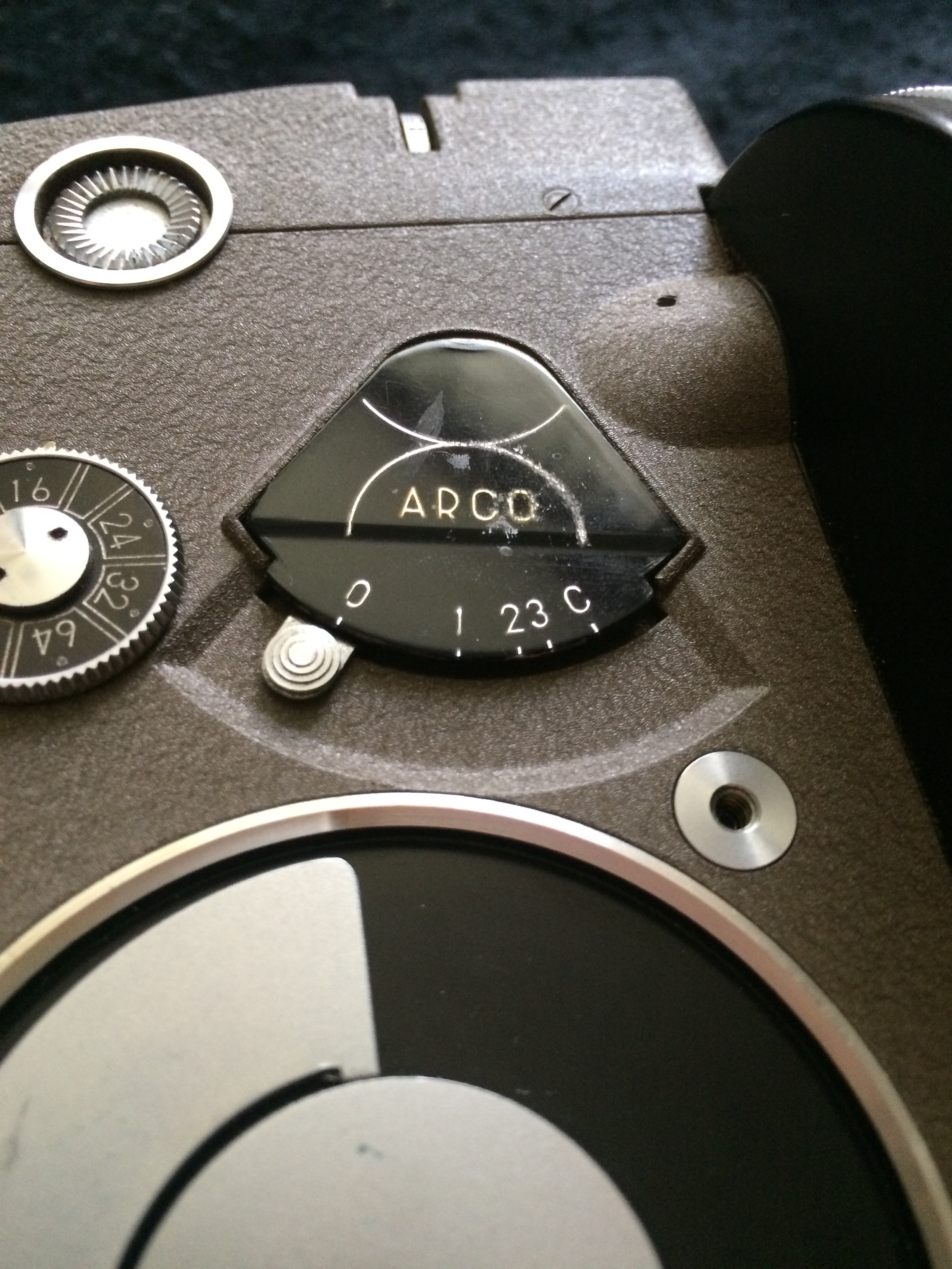

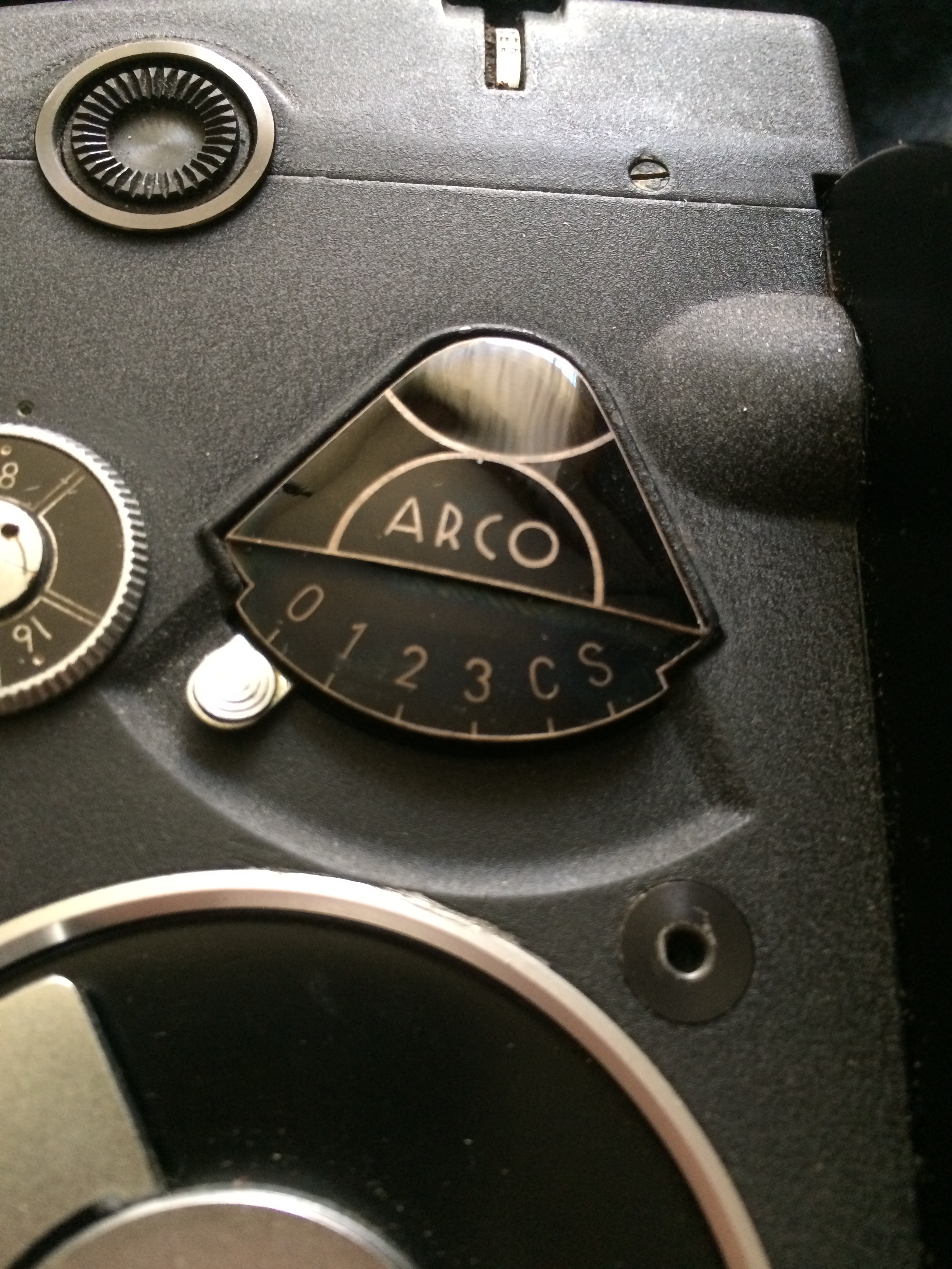

Dein Spenderschildchen scheint das aus Plastik zu sein. Hier Bilder zum Vergleich.
IMG_8163.thumb.JPG.e5156c4f74dad08ddf0e57db4aa9eb49.JPGIMG_8164.thumb.JPG.4166ad29e43aaa5afcf360c57d164898.JPGIMG_8165.thumb.JPG.ca116fb8cfb60b9beb4cd6ce5050b1b9.JPG

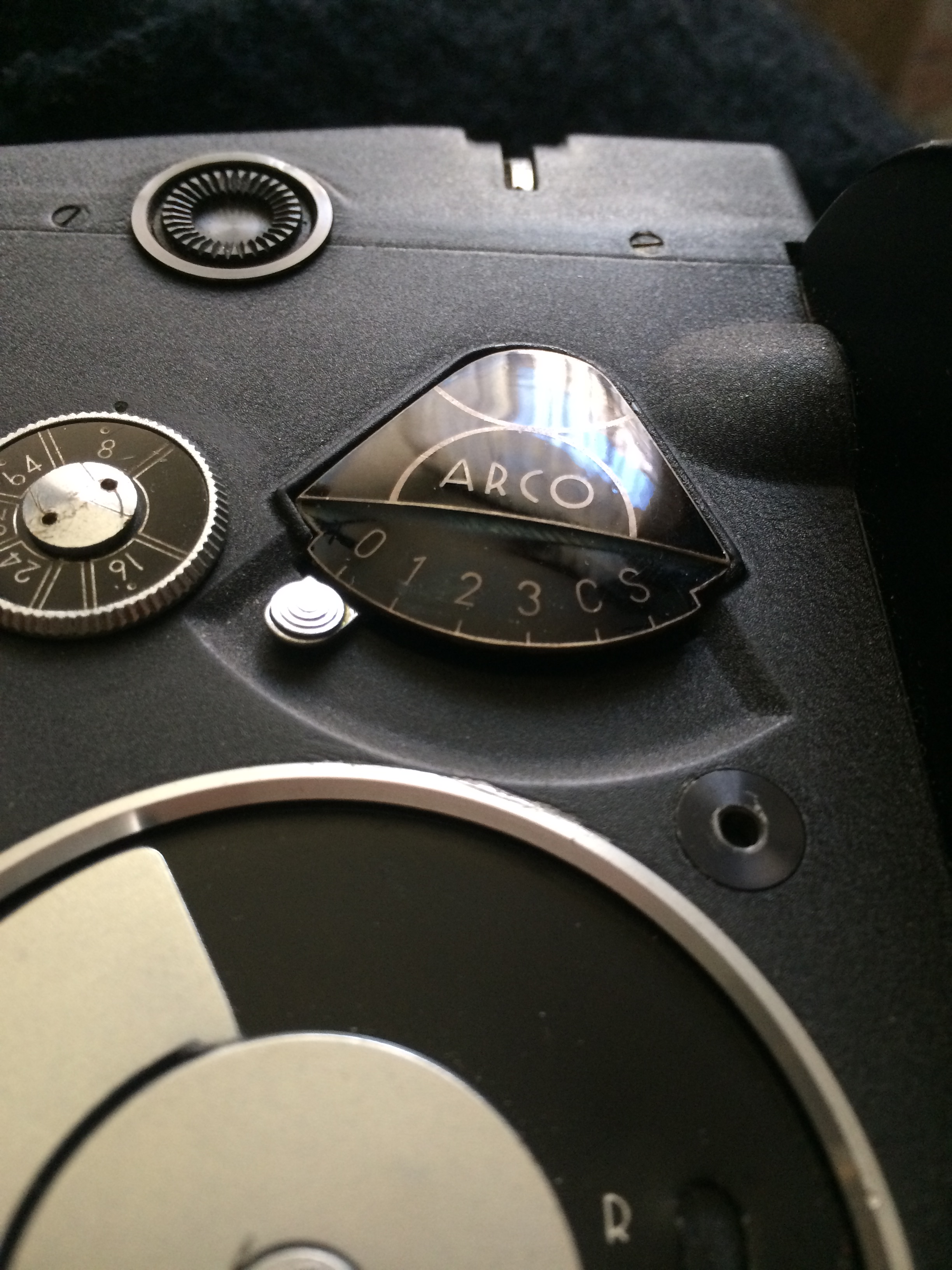

Mir fällt gerade auf, daß die Abstände der Hebelstellungen auf den Schildchen unterschiedlich sind. Stimmt aber mit den Raspunkten der jeweiligen Hebel an meinen Kameras überein. Außerdem hat die CR-8 noch die Stellung "S", die bei den anderen Modellen fehlt.
Ballige Emailleschildchen kann man sich übrigens auch neu machen lassen. Die werden z.B. für Schlüsselanhänger oder Vereinsabzeichen oder ähnliches hergestellt. Auch manche Leute die Schmuck machen können das. Man braucht dafür eigentlich nur einen kleinen Schmelzofen und Emaillepulver. Und halt das entsprechende Metall als Träger. Scheint bei der CR-8 Messing oder irgendwas güldenes zu sein. Also machbar wär´s, denk ich, sowas nachzubauen.

Der Fomanpan kommt heute. Werde ihn aber nicht einlegen. Es wurden ja bedenken geäußert wegen der Belichtungszeit. Mein altes Shuttermessgerät funzt nicht mehr, nur noch bei starken Lichtquellen. Werde mir ein neues basteln, dann erst mit aktuellen Belichtungszahlen auf die Motivsuche gehen - Rentner, haben ja keinen Zeitdruck 😉

Zum Schildchen der Variablen Sektorenblende: Da gibt´s zweierlei. Meine CR8 hat ein´s aus Emaille, das leicht ballig ist. Meine 803A hat ein flaches aus durchsichtigem Plastik mit Bedruckung von hinten. War wohl eine Sparmaßnahme. Ob die Plastikschildchen auch bei der CR8 verwendet wurden und ob es 803A-Modelle mit Emailleschildchcen gibt, weiß ich nicht. Aber vielleicht weiß das der @Dieter Scherf.

betrifft die Abdeckung für die Sektorenblenden-Verstellung bei der ARCO 803 A und ARCO CR-8, Beide haben unterschiedlich
viele Rastpunkte aud der Rückseite und sind untereinander nicht austauschbar, Bei der CR-8 gibt eas am Ende der Verstellung
die zusätzliche Markierung "S" für stop nach der "C" Markierung für close.
Niur bei der Stellung "S" kann man die Kamera auf Rückwärts stellen, das Ferderwerk bei "N" ablaufen lassen ohne Filmtransport
und das Einzelbildzählwerk auf "0" stellen.
Anbei die Abbildung der Verstellung bei der 803 A, sie ist aus Metall.
Gruß Dieter

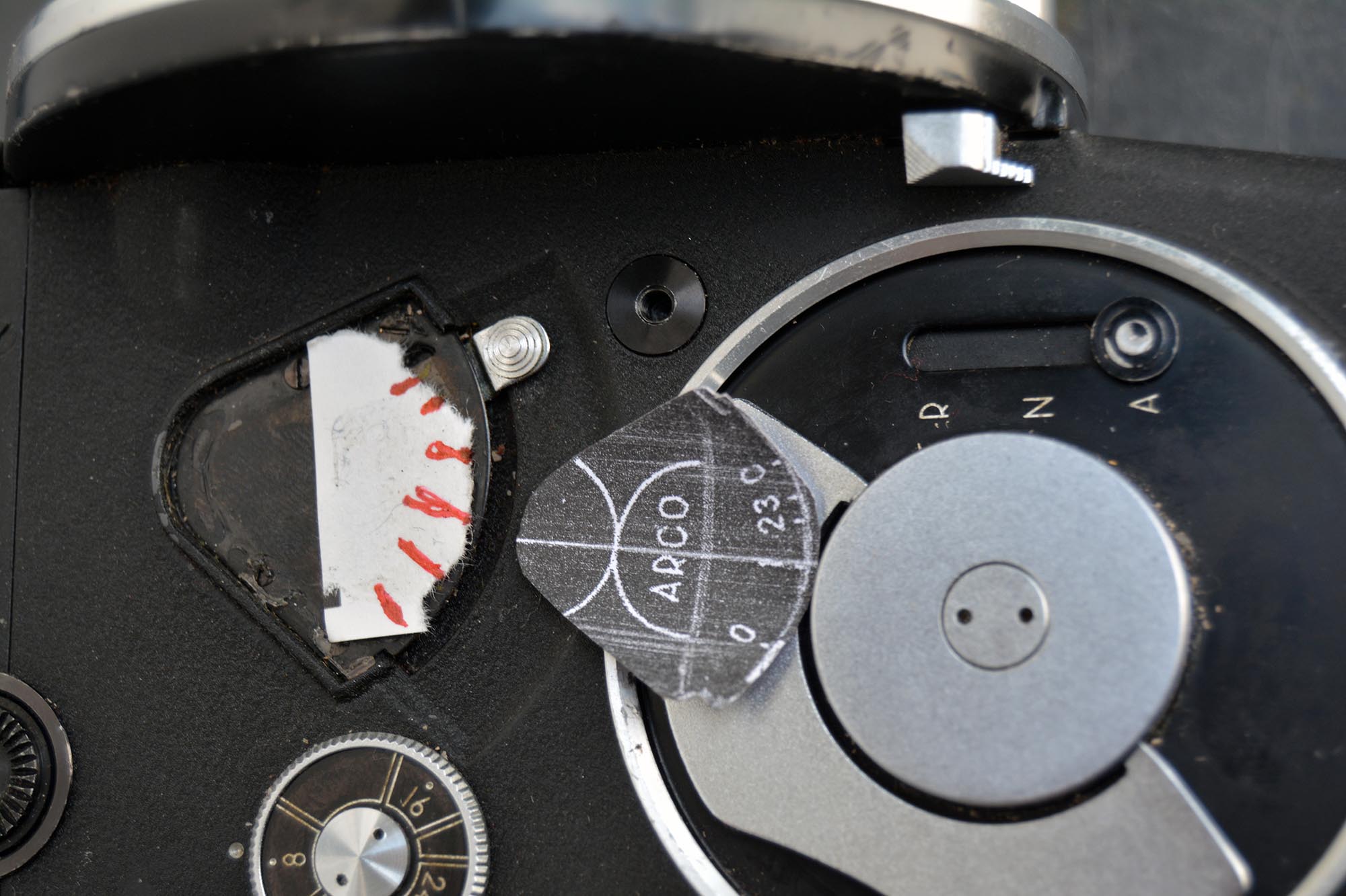

Habe gerade geschaut, ja selbst der Papieraufkleber auf meiner Kamera ist verkehrt, die Rastpunkte liegen wie auf dem oberen Bild!
Egal - so schnell wie möglich das Papier loswerden! Vielleicht kann ich die richtigen Positionen beim "Schlüsseldienst" gravieren lassen, dann mit Farbe auslegen und ist gut.
Oder mir fällt eine CR-8 zum extrem günstigen Preis in die Hände. Aber ich habe schon gesehen, meine mit fehlenden Schild ist kein Einzelfall, in der Bucht sind einige ohne Beschriftung.
llo,
die genaue Rastung erfolgt nicht in der Abdeckplatte mit den Markierungen, sondern unter der darunterliegenden Metallplatte.
Duchleichten Druck auf den Vestellhebel läßt sich die Verstellung stufenlos und ruckfrei vornehmen.
Die Abstände der Verstellung sind bei beiden Kameras unterschiedlich. Wenn eine der beiden Kameras ein Plastikschild hat,
deutet das auf Reparaturen unsachgemäßer Art hin.
Gruß Dieter
habe mal den Papieraufkleber abgezogen - stimmt ja eh nicht.
Die roten Striche sind nun die Positionen wo der Hebel sauber einrastet (nach über 60 Jahren). Es sind 6 Striche mit Anfang und Ende Position, also 0-1-2-3-C und "Supergeschlossen"?
Dieter war schneller. Ich wollte auch gerade schreiben, daß unter den Schildchen noch Bleche sind, die für die Rastung verantwortlich sind. In meiner Zerlege-Dokumentation auf S. 32 zu sehen. Leider hab ich kein Bild von der Rückseite dieses Bleches.
Daß die Schildchen oft fehlen liegt sicherlich daran, daß die geklebt wurden. Kleber halten halt meistens nicht so lange. Ich hab meines nach der Repratur mit Doppelseitigem Klebeband wieder festgeklebt. Muß ja auch wieder lösbar sein, wenn man die Kamera mal wieder öffnen will.

Meine 803-A hat ein Plastikschild. Ich glaub aber nicht, daß das nachträglich dran kam. Die Beschriftung stimmt ja genau. mit den vorhandenen Rastpunkten und auch mit dem Foto von Deiner 803-A überein. Ich glaub eher, daß Arco hier einfach ein wenig angefangen hat zu sparen und spätere Kameras statt Emaille- einfach ein Plastikschildchen bekommen haben. Welche Seriennummer hat denn Deine 803-A? Meine: 2868. Vielleicht kann man daraus Rückschlüsse ziehen. Weißt Du, wieviele von der 803-A gebaut wurden?

hier nochmal Informationen zur Abdeckung der Sektorenblenden-Verstellung.
Die ARCO 803 A kam 1958 auf den Markt mit Metallabdeckung
Die ARCO CR-8 ( 803 B) kam 1959 auf den Markt (ca. 1,5 Jahre später) auch mit Metallabdeckung.
Die Kunststoffabdeckung kam erst mit den Kameras CH-8 (804 B)
Eine Ersparnis kann also bei der 803 A nicht vorgelegen haben. Ich tipper immer noch auf Reparaturen.
