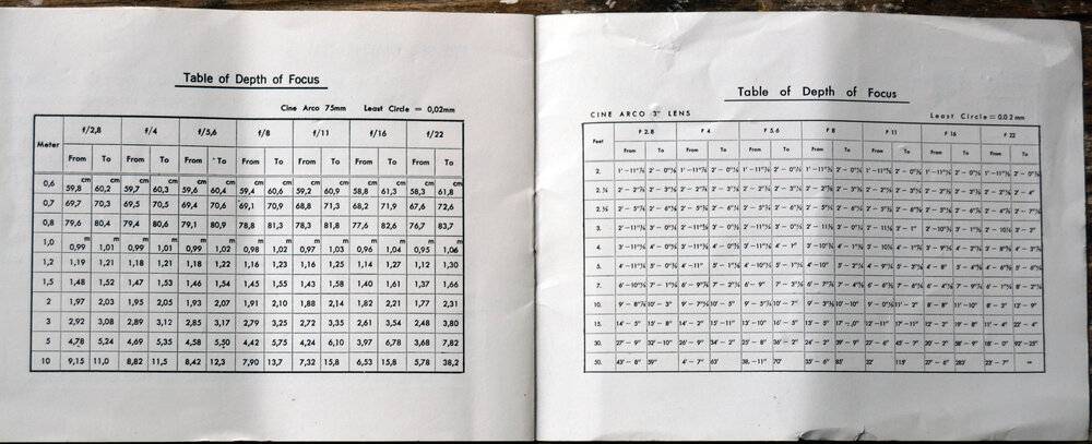

herzlichen Glückwunsch zu Deiem neuen ARCO-Tele, und das in so schönem Zustand. Nachtrag zur Focussierung : bei meinem
ARCO-Tele sind Meter und feet eingraviert.

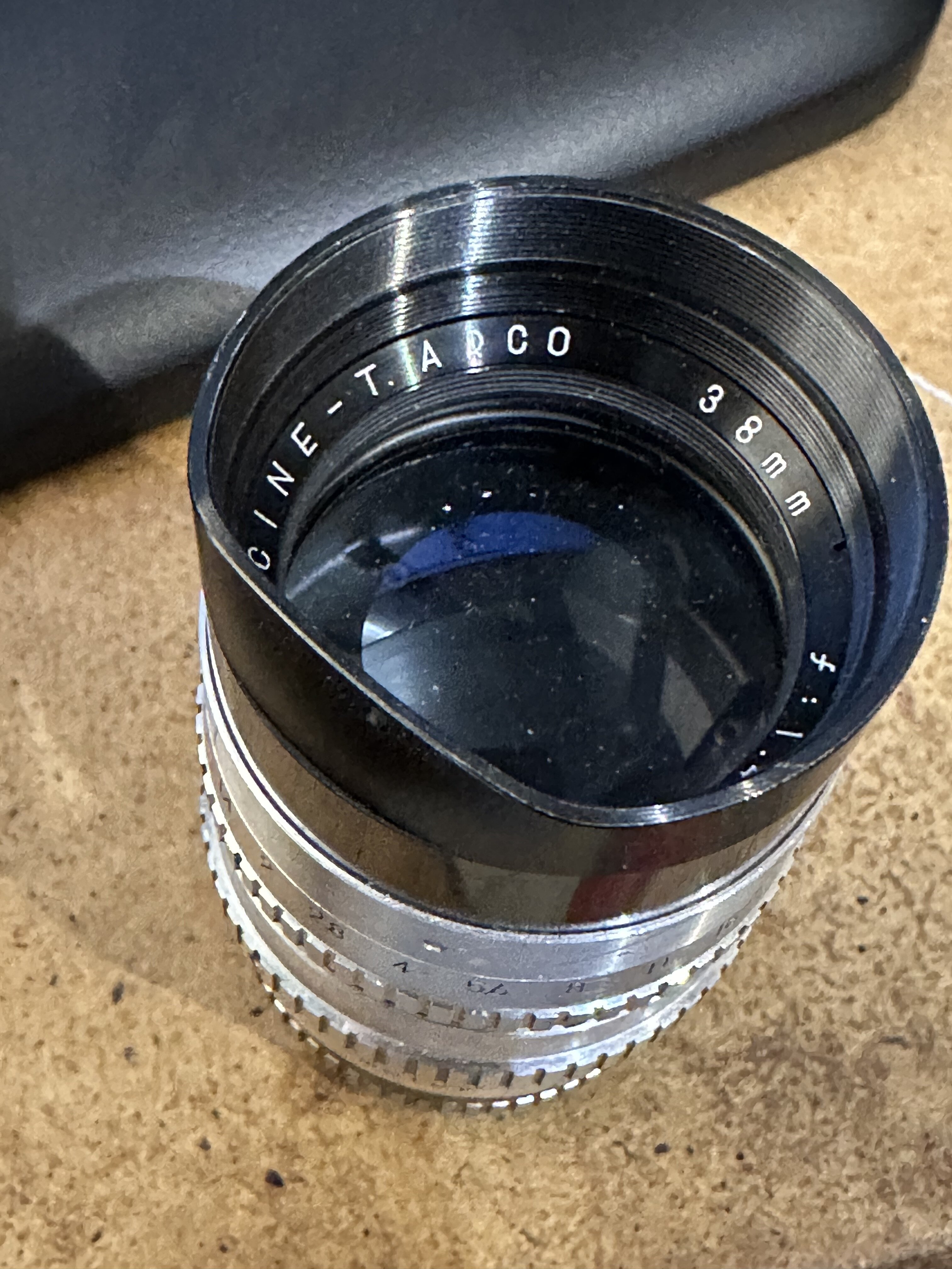

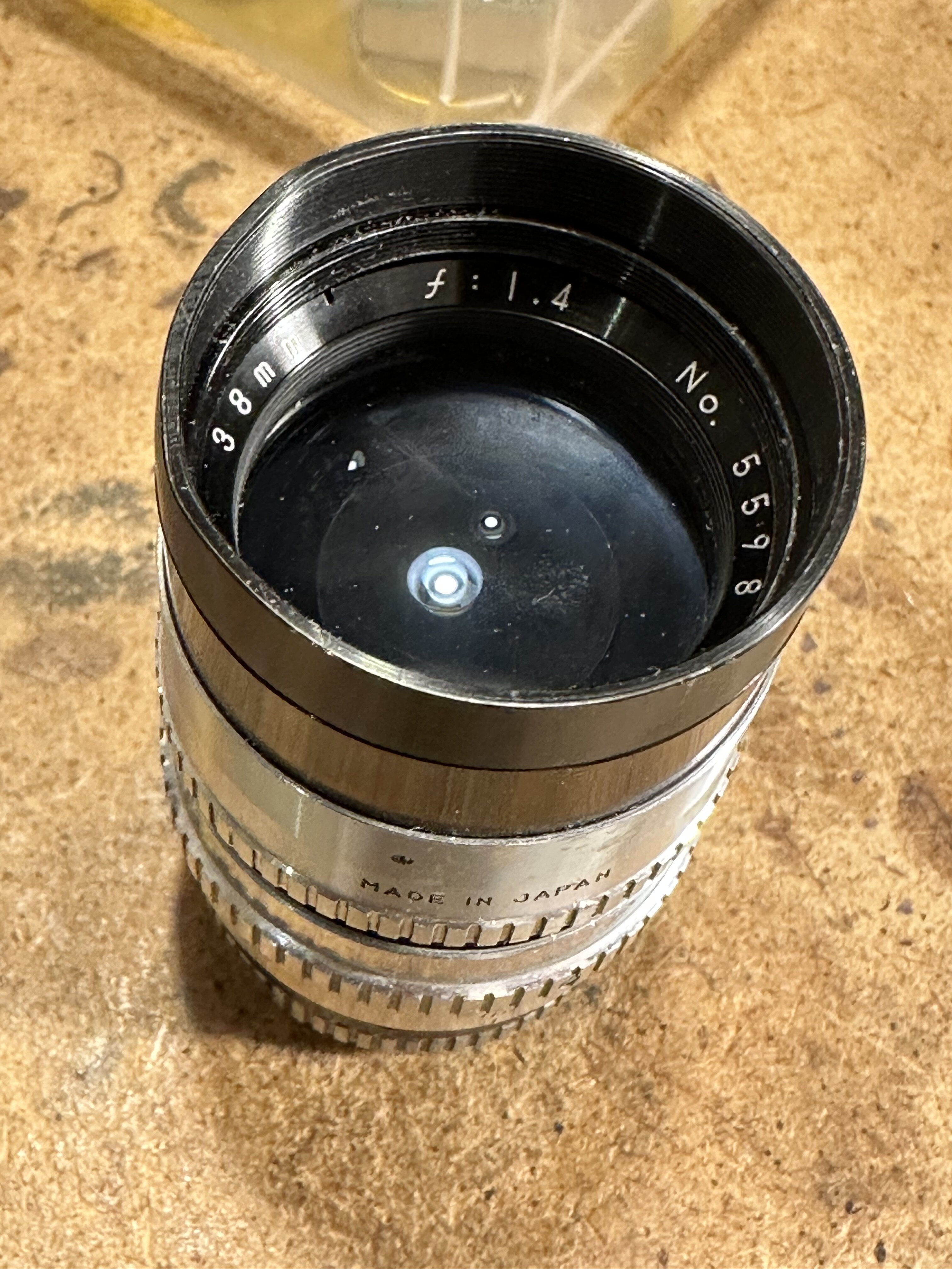

Meine 38mm sind auch vorne verbogen, wie hast du das wieder hingebogen - mit einem runden Holz?

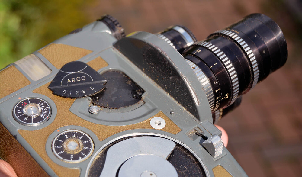

Und wohl noch mit einem "Serienfehler", die Shutterbeschriftung. Ich hatte mir schon überlegt, wie ich wohl zerstörungsfrei das Plastikschild abbekomme, Heißluft?
Kein Problem, leichter Druck mit dem Fingernagel und das Teil flog ab, das wird wohl bei jeder ARCO so sein...... also wirklich neu befestigen!

vor 1 Stunde schrieb ruessel:
Mit einem Spezialwerkzeug für sowas, mit etwas Übung und viel Geduld leistet das gute Dienste.
Ich brauchte aber zusätzlich noch Hartholz und ein Hämmerchen, denn der vordere Ring war in drei Dimensionen verzogen und ließ sich auch nicht mehr sauber einschrauben.

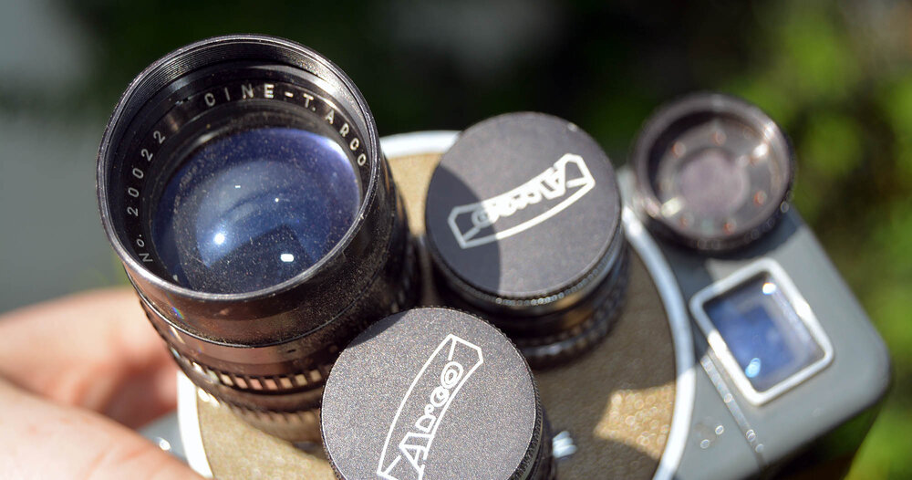

Kann man(n) eigentlich die ARCO Objektive zeitlich anordnen? Es scheint ja 3 Typen zugeben (Serial immer 38mm):
1. Alu blanke (Seriennummer 5598X)
2. schwarze mit Silber Zebrastreifen (20022)
3. verchromte mit schwarzen Elementen hinter dem Blendenring (22433)

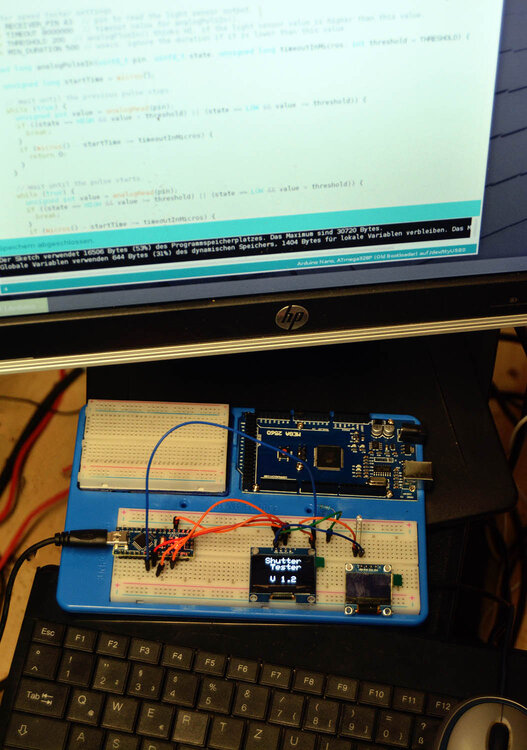

Heute Nachmittag war ich nochmal an meinen Shuttertester für die ARCO dran. Heute kam ein erheblich besser ablesbares OLED (für Augen über 50 Jahre in 1.3 Zoll). Leider ist da ein anderer Treiberchip implementiert, musste da ein wenig im Code fummeln, bin nicht wirklich fit im programmieren. Nun läuft es.
klar, jetzt kann ich das gedruckte Gehäuse entsorgen und ein neues Gehäuse mit größeren Displayausschnitt muss angefertigt werden. In den nächsten Tagen.
Das alte 0,96 Zoll Display ist rechts im Bild..... kaum zu glauben, aber das Ablesen in ms und Zehntelsekunden geht jetzt erheblich schneller....
Heute habe ich das DIY Gerät für Messungen an der ARCO fertig gestellt, ein kleiner grauer Würfel ist es geworden. Für heute ist Feierabend, am WE werde ich die ARCO mal versuchen die Belichtungszeiten zu kontrollieren. Nach 60 Jahren, um wieviel Prozent wird der Federwerkmotor langsamer drehen? 10% ? 20% ?
