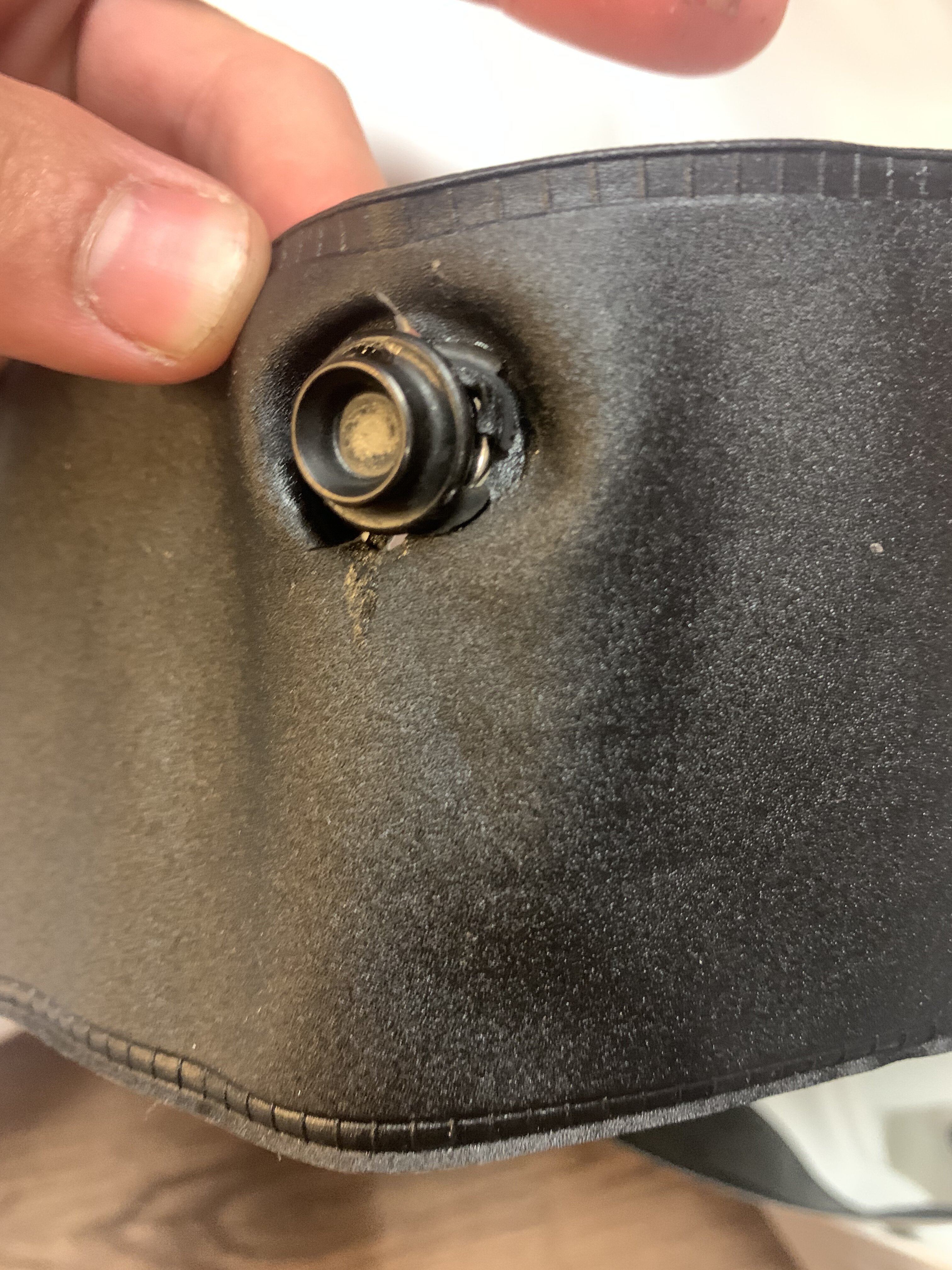

Einige Druckknöpfe meiner mobilen Leinwand reissen aus, was eine weitere Verwenden leider unmöglich macht. Gibt es eine  möglichkeit zur Reperatur?

Müsste man mit nem PVC Patch und gutem Kleber (Schlauchboot/Fahrradschlauch) beidseitig großflächig überkleben und neue Druckknöpfe einsetzen. Es wäre theoretisch möglich, dass Gerrits oder Stumpfl sowas auch reparieren würden. Früher gab's von Stumpfl mal ein Reparaturset dafür.
Die Stumpfl/Gerriets Bildwände sind mit zunehmendem Alter geschrumpft und die Druckknöpfe rückten so immer weiter zusammen, die zum Aufspannen benötigte Kraft wurde immer größer, und irgendwann fingen die an auszureissen. Unsere bekam man zu Beginn dieses Prozesses nur bei warmer Witterung noch erträglich aufgespannt. Irgendwann musste ich an einigen Ecken jeweils die letzten Druckknöpfe lose lassen. Und irgendwann ging es dann nur noch mit Beschädigungen. Hast Du ein Bild von der Rahmenkonstruktion?

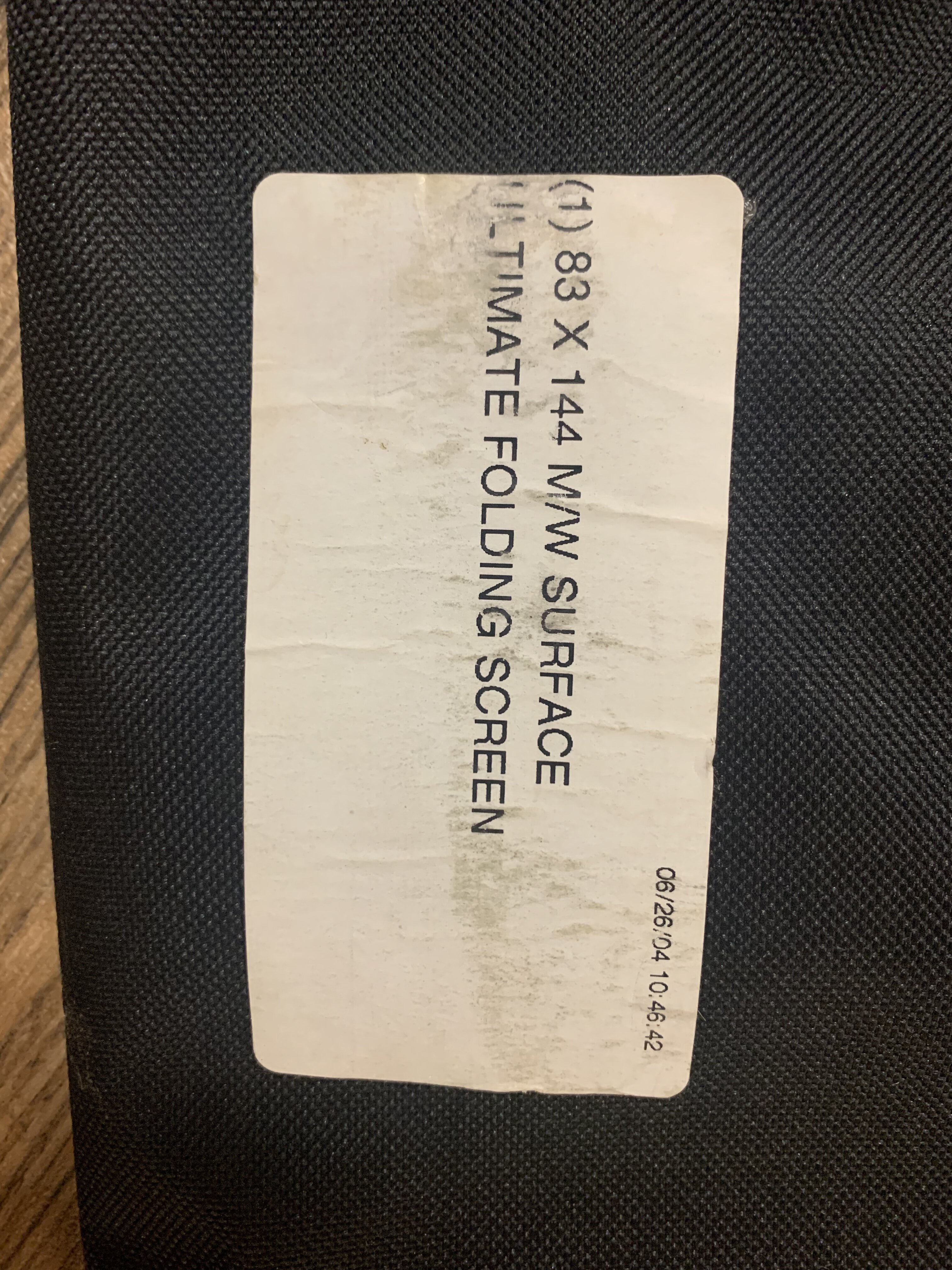

Könnte Draper sein: https://www.draperinc.com/projectionscreens/productdetail/301/ultimate-folding-screen - sieht sehr ähnlich aus wie Stumpfl/Gerriets.
Vielleicht mal da anfragen?

Genau das beschriebene Problem der Schrumpfung war in den letzten 3 Jahren immer wie stärker geworden. Ich konnte die Leinwand nur noch im Sommer bei sehr warmen Temperaturen aufspannen. Aber auch da musste extrem viel Kraft aufgewendet werden. Daher wird es wohl bei einer Reperatur nur eine Frage der Zeit, bis die Druckknöpfe wieder ausreissen.
Zudem ist die Gesamte untere Länge der Leinwand Betroffen. Also ca. 14 Druckknöpfe die ausreissen.
Ich werde mal einen versuch mit einem PVC
Reperaturkit ausprobieren. Weisst du wo entsprechende Druckknöpfe gekauft werden können? Der Hersteller der Leinwand scheint ja aus den USA zu sein, was nicht sehr praktisch ist für Ersatzmaterial.

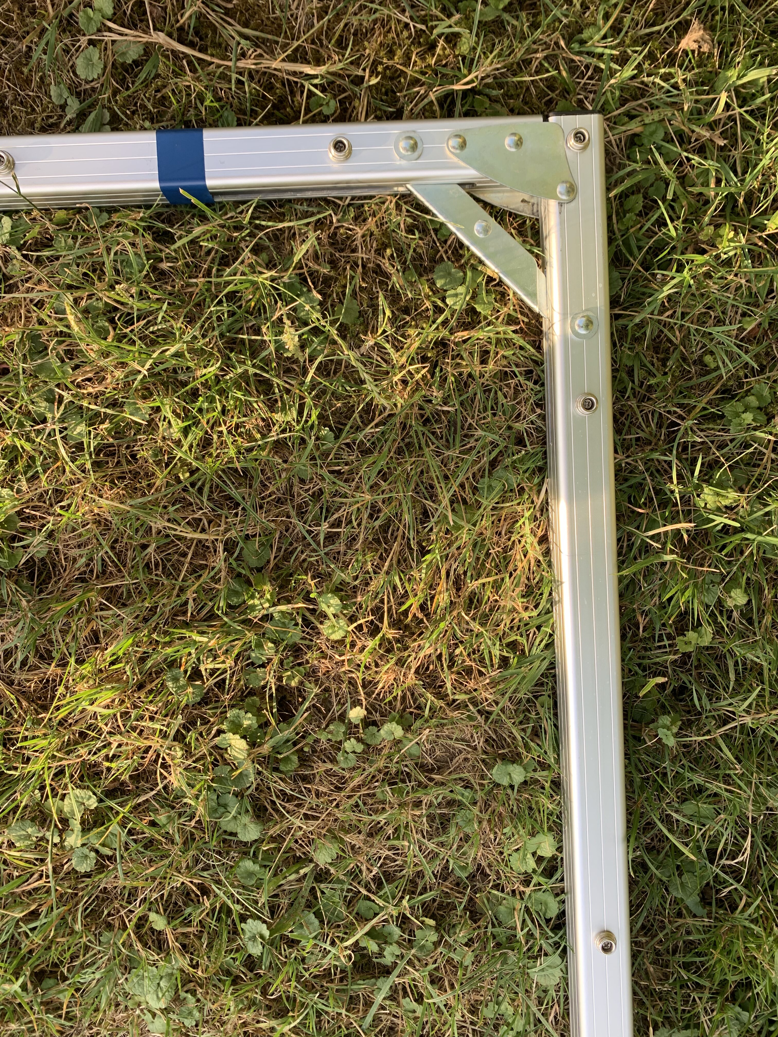

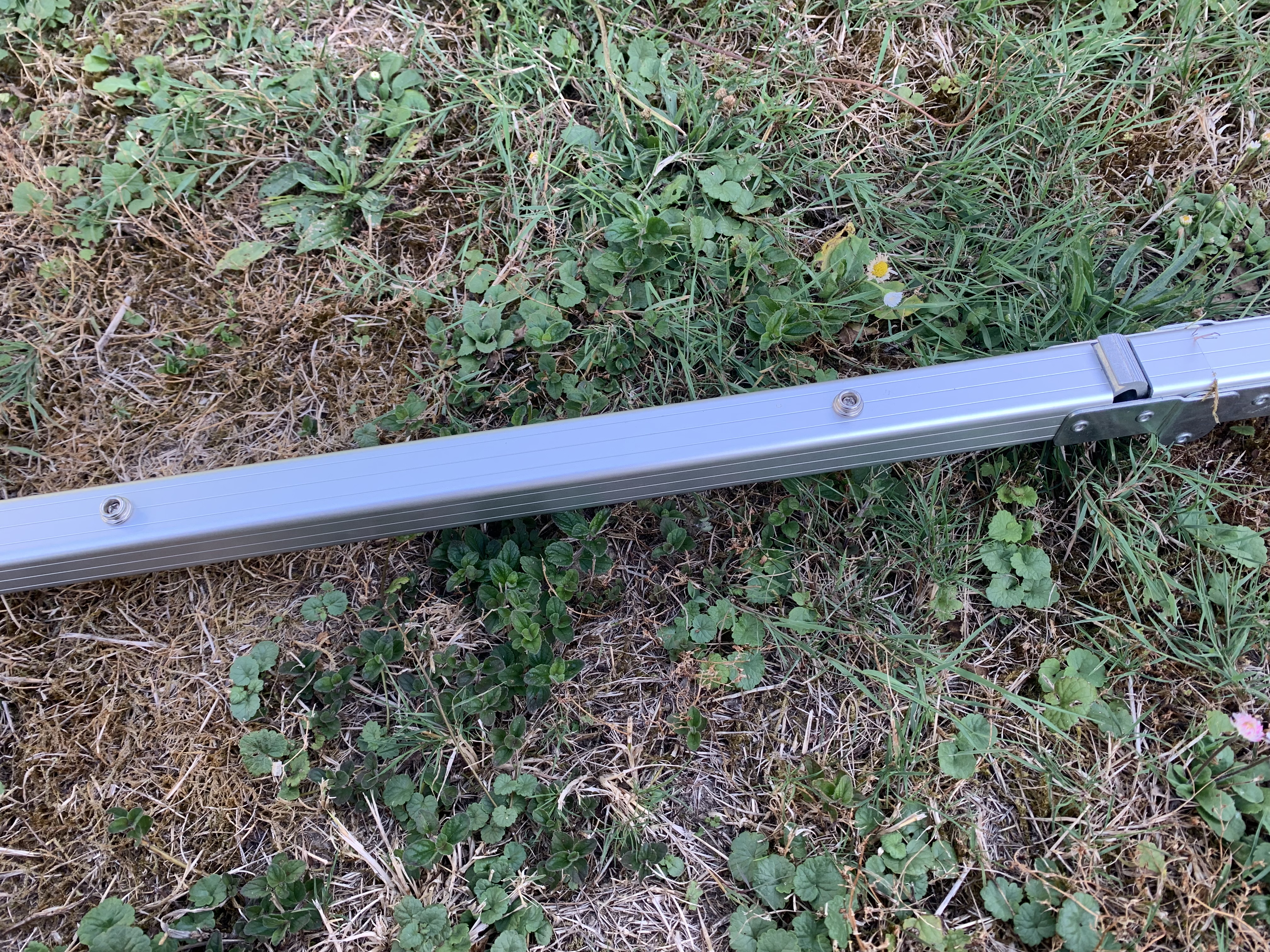

Anbei noch einige Fotos der Konstruktion:

Kannst Du mal den Abstand der Druckknöpfe am Rahmen messen - gibt es da mehr als einen Abstand? Bei den Stumpfls/Gerriets ist der Abstand in den Ecken meistens halbiert.
Soweit ich das sehe, ist deine Abmessung eine Standardabmessung von Draper. Die verkaufen sicher auch ein Ersatztuch, aber zu den Kosten keine Ahnung. Stumpfl war, gemessen an dem, was die Leinwände komplett kosten, wie gesagt erstaunlich preiswert beim reinen Tuch. Ja, ist ärgerlich, ein im Grunde noch schönes weisses Tuch rein altersbedingt entsorgen zu müssen. Wenn man sich die Mühe machen will, setzt man alle Druckknöpfe neu. Aber das dauert...
Edit - diese Bilder von dir sehen 1:1 aus wie Stumpfl Rahmen, das Scharnier z.B. Möglicherweise sind auch die Knopfabstände identisch. Soweit ich das sehe ist auch bei dir in den Ecken halbierter Abstand.
