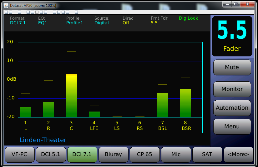

da wir am Wochenende das ein oder andere Feedback bekommen haben das es in dem Film mit den hinteren Lautsprechern wohl Probleme gab habe ich mir das heute mal angeschaut und siehe da
Bei der 7.1 werden die hinteren gar nicht angespielt, laut AP20 habe ich lediglich 5.1 sprich Kanal 1-6 Signale die beiden letzten für Back/ Rear  machen nichts,
Ist das noch bei jemanden aufgefallen ? Oder hab ich da was übersehen?
Format EQ etc ist alles eingestellt wie es eigentlich sollte, und bei anderen Filmen klappt das auch?
Ziemlich weird irgendwie 😕
Evtl. hat ja jemand n Tipp oder das gleiche Thema ?
Danke und Grüße
Chris

Kaum auf den Ap20 zu schieben,. wenn es nur an dem Film liegen soll. Möglich wäre, das das Channelmapping nicht stimmt, weil es jemand bei der DCP-Erstellung verpennt hat.
Bei den ersten 7.1 DCP's war Backsurround auf den Kanälen 7 und 8. Ist schon seit Jahren nicht mehr so, das ist HI und Blindentext nur drauf, 7 ist m.W HI und 8 Audiokommentar.
Backsurround ist auf den Kanälen 11 und 12 gelandet, wir Techniker haben entweder das Audiomapping im Server entsprechend modifiziert oder Kabel gefertigt.
Kommt jetzt einer auf die Idee, Backsurround wieder auf 7 und 8 zu legen, dann ist da Ruhe.
Bei Servern, bei denen man einfach das Audiomapping ändern kann, lohnt es daher, es mal für Backsurround auf 7 und 8 zu stellen, also geradeaus raus und nicht Output 7 und acht ist Input 11 und 12. Und dann hören und schauen, ob und was da kommt.
Wenn es klappt, dann so lassen und nach indiana Jones wieder auf 11 und 12 umrouten, sonst sit wieder Ruhe bei korrektem Audiomapping.
Oder wurscht, die 5.1 spielen, denn da ist bei AP 20 dann die Copie 5.1 to 7.1 Funktion auf Backsurround eingestellt, wenn das richtig installiert ist.
Bei uns auch Signale auf 7.1 bzw. den Backsurrounds. Habe eben nur mal ein paar Minuten reingehört, spielen den erst ab übermorgen. Die 5.1 habe ich nicht aufgespielt, daher noch nicht verglichen.
IndianaJones5_FTR-11_S_DE-XX_DE_71-Dbox_4K_DI_20230612_WDS_SMPTE_VF

Hier war das Problem jetzt wohl das die SSD (Betriebssystem) vom Doremi getauscht wurde und ein File für die 7.1 anscheinend nicht aufgespielt wurde.
