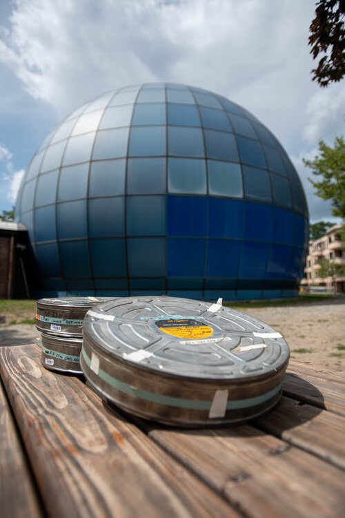

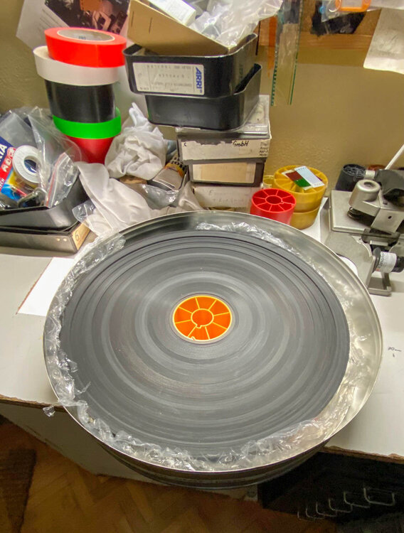

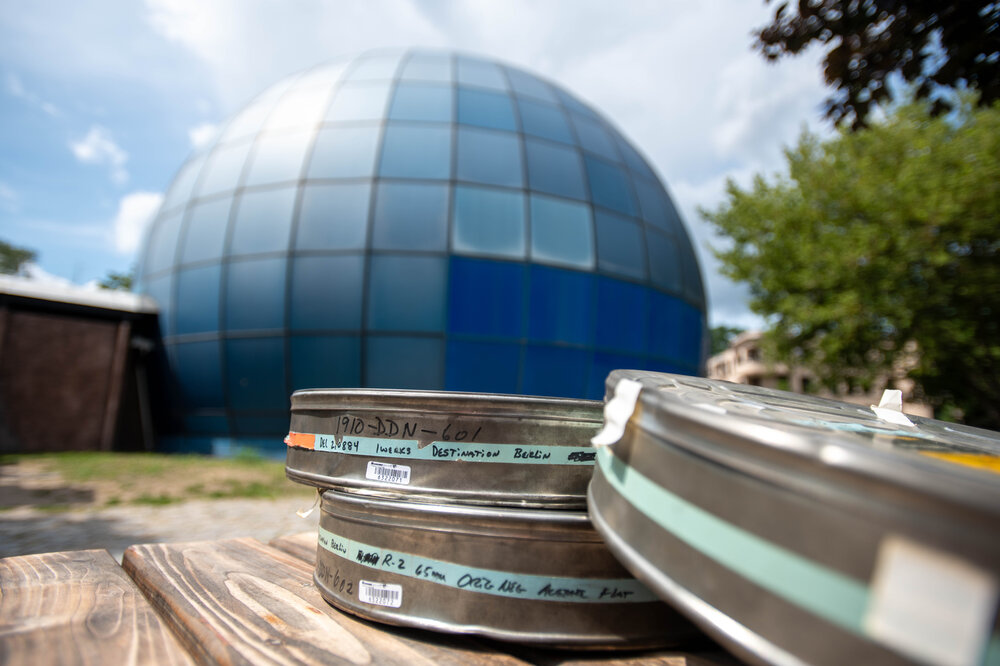

Nach kurzer Recherche ist es uns gelungen, den West- Berliner zeige Film „Destination Berlin“ zu finden.
Nun ist der Film in unseren Besitz und wird demnächst nach Zürich verschickt.

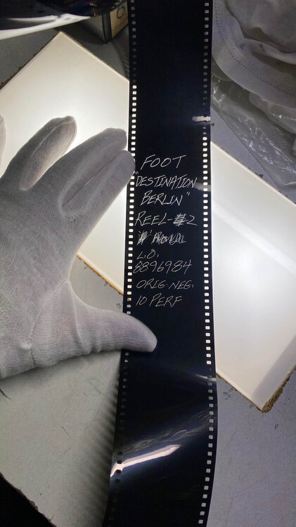

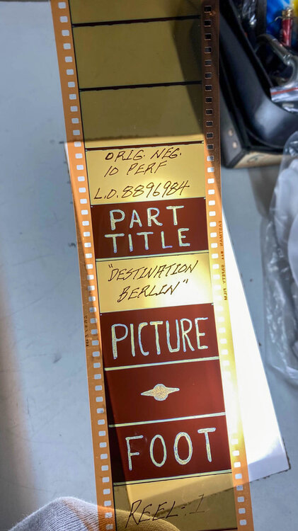

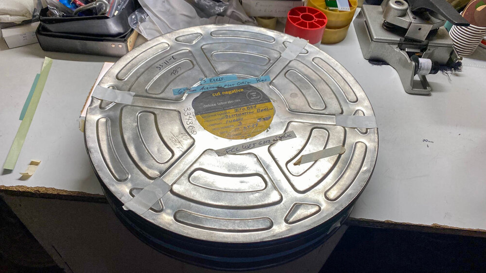

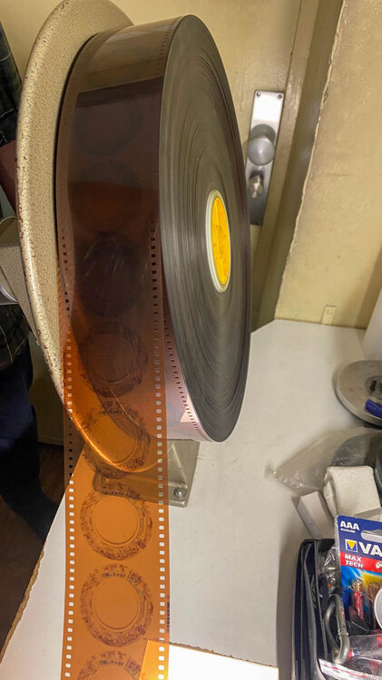

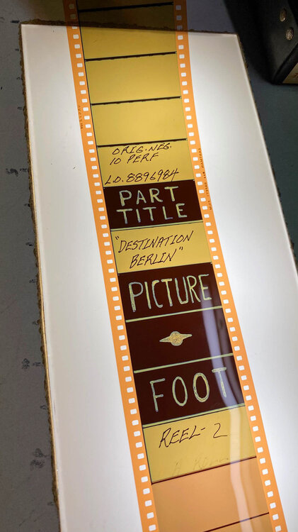

Der Film wo wir haben, ist ein geschnittener Original Kamera-Negativ. Der Film besteht aus 3 Rollen 65mm Kodak Film Material. Der Film wird bei der Cinematheque Suisse eingescannt und das digitale Material wird via Post- Produktion in einer Moderneres digitales Medium zur Verfügung gestellt.

DIE KAMERA

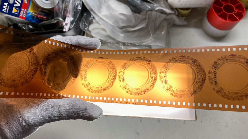

65mm Circle-Kamera für verzerrungsfreie, nahtlose 360-Grad-Aufnahmen
Linse: Super-Fisheye-Optik mit 220 Grad
Gewicht: 80 kg
Kamera Hersteller: CONTAC Engineering, CH- 8953 Dietikon-Zürich.

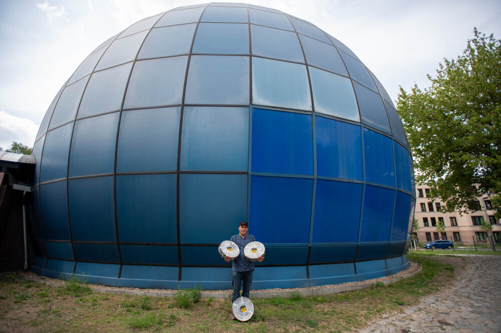

DIE PROJEKTION
Zentralprojektion mit einer Super-Fisheye-Linse von der Decke; Leinwandhöhe: ca. 6 Meter, Umfang ca. 60Meter, zylindrische Leinwand, Durchmesser 19 Meter;
Auditorium: für max. 400 Personen, stehend Audio-System: 6 Kanal Dolby-Stereo.
Projektorhersteller: CONTAC Engineering, CH- 8953Dietikon- Zürich.

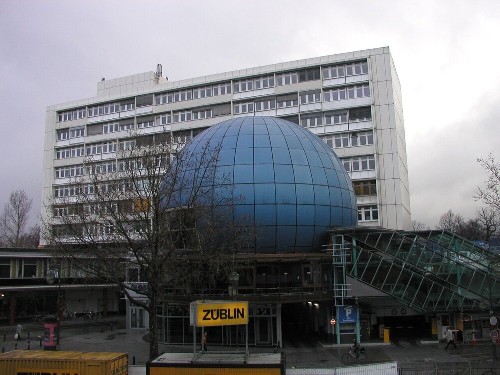

DESTINATION BERLIN
EINE PRODUKTION DER CIRCLE VISION FILM PRODUKTIONS- UND BETRIEBS GMBH
gedreht im Swissorama 360-Grad-System
entwickelt von Ernst A. Heiniger
DAS PILOTPROIEKT "360-Grad-Kinoerlebnis"
Der 360-Grad-Film "Destination Berlin" ist das Pilotprojekt der Circle Vision Film Produktions-und Betriebs GmbH, die im europäischen Rahmen weitere Filme produzieren und Kinos betreiben wird.
Das Medium des Rundum-Filmes ist dank des Swissorama-Verfahrens ausgereift. Erstmals sind verzerrungsfreie und nahtlose Aufnahmen möglich geworden. Dieses neue Medium verlangt eine völlig neuartige cineastische Erzählweise, für die mit "Destination Berlin" Pionierarbeit geleistet werden musste. Denn das Bild muss "rundum" stimmig sein. Der Zuschauer wird mit Hilfe einer ausgefeilten Ton-Dramaturgie durch die Spielfilmhandlung geleitet.
"Destination Berlin" mischt Elemente des Kultur- und Städtefilmes mit denen des Spiel -filmes. Schon beim Betreten des Gebäudes beginnt das Erlebnis. Und wenn dann die Besucher auf einem Rundum-Klangteppich wie in einem Raumschiff oder einer Zeitmaschine über die Stadt und durch die Vergangenheit Berlins fliegen, fühlt jeder sich als Hauptperson und
"mittenmang" im Wirbel der Ereignisse. Das sind
30 Minuten Faszination, wie sie noch kein Berlin-Besucher gesehen und erlebt hat!

Auf welche Weise wurde denn der Ton bei der Vorführung zugespielt, wenn er "separat" war - von einem Perfoband? Bei der Masse der Durchläufe der Kopie dürfte es da doch häufig zu Klebestellen gekommen sein, die dann auf dem separaten Tonmedium immer nachgehalten werden mussten ... über eine Art Timecode-Synchronisierung wie bei dts wird man beim analogen Ton ja noch nicht verfügt haben.
Schade, dass man den Film ohne passendes Kino nicht so ohne weiteres wiederaufführen kann, allerdings könnte ich mir heute auch eine alternative Abbildung in einer VR-Umgebung vorstellen, da könnte man ja über Kopfdrehung eine 360-Grad-Ebene simulieren ...
vor 14 Stunden schrieb UltraStereo:
Man nimmt aus dem Ton nichts raus, man füllt den Bildträger mit Schwarzfilm auf.
Viele Grüße
Salvatore
vor 19 Stunden schrieb UltraStereo:
Der Film hatte einen SepMag, dass lief Synchron via „Elektrische Welle“ mit. Ja wenn der Film reisst und was raus geschnitten wird, muss beim SepMag auch was rausschneiden.
Der Film wird in der Cinematheque Lausanne, digitalisiert und später in einer Post-Produktion, die Schrammen und Farbanpassung vorgenommen. Es so eine Art VR- Video geben.
vor 4 Stunden schrieb Salvatore Di Vita:
Viele Grüße
Salvatore
Nein, dass stimmt nicht. Der Ton wird auch geschnitten.

Davon gibt es nichts mehr. Ja der Ton muss auch gekürzt werden, sonst stimmt die Synchronisation nicht mehr.
vor 27 Minuten schrieb rinmag:
Nein, man klebt dann Schwarzfilm in den Bildträger.
Natürlich in der Länge, wie Bilder fehlen.
Viele Grüße
Salvatore
vor 55 Minuten schrieb rinmag:
Wie Salvatore schon schreibt: Die fehlenden Frames im Bildträger werden mit Schwarzfilm (vom mir aus auch Sepia oder Blankfilm, was aber unschön aussieht) ausgeglichen. Natürlich müssen genau soviel frames eingesetzt werden, wie fehlen bzw. fehlerhaft sind. Dann ist auch kein Ton Schnitt notwendig, da die Originallänge vorliegt. Den Tonträger zu zerstören durch "rausschneiden" ist wirklich die schlechteste Lösung.
