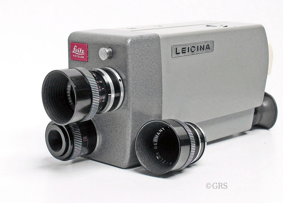

Hallo zusammen,
aus einer Haushaltauflösung habe ich eine Leicina als Beifang erworben. Das Teil macht optisch einen guten Eindruck. Allerdings sagt sie keinen Mucks. Ich habe neue Batterien in Batteriekorb und in den Belichtungsmesser eingebaut, aber wenn man auf dem Auslöser drückt passiert nichts. Kann sein, dass die Kamera ohne Film nicht funktionier? Bei unseren alten Bolex Kameras kann man den Auslöser auch ohne Film betätigen und die Kamera fängt an zu schnurren. Leider war die mitgelieferte Betriebsanleitung zur Leicina nicht wirklich hilfreich.

Hallo Christian,
handelt es sich um diese?
(Gab es ähnlich mit Zoom)
oder eine S8 Leicina?
Aufklappen
Ganau die ist es . Die Ur-Leicina, wie ich sie nenne. Ich komme eher von Leica Fotoapparaten. Die Kamera lag in einem ganzen Fotokonvolut, dass ich aufgekauft habe.

Die Kamera benötigt keinen Film, um zu funktionieren.

  Am 10.8.2023 um 17:28 schrieb fouracre:
Habe ich mir schon gedacht. Dann ist wohl innerlich was defekt.
Aufklappen
Da gibt es zahlreiche Kontakte, die ausfallen können. Sowohl innerhalb des Batteriekorbes, als auch vom Batteriekorb zur Kamera. Diese Kontakte solltest Du alle mal putzen, außerdem noch mal sicherstellen, daß die Batterien richtig herum eingelegt sind. Der Korb ist ein weniger eng für heutige AA Batterien, wenn die klemmen, kommen sie nicht an die Kontakte.
Den Batteriekorb habe ich schon instandgesetzt. Da habe ich mal eine halbe Stunde investiert bis an den Polen korrekt 6V anlagen. Wenn man den Auslöser drückt bewegt sich auch etwas in dem Fenster im Filmfach. So eine rot-weiße Scheibe rotiert. Mehr tut sich aber nicht. Ich denke auch, dass innerlich einiges oxidiert ist. Wg. des geringen Wertes der Kamera werde ich sie für kleines Geld in die Bucht stellen und dann kann sich jemand ihrer annehmen.

Die ist einfach verharzt und will überholt werden. Für einen versierten Bastler gut machbar.

… wenn man darauf Lust und dafür Zeit hat und zB dieser Anleitung folgt 😉
https://www.filmkorn.org/voellig-vermessen-leicina-8sv-oeffnen-und-reparieren/
Ich gehe einfach mal davon aus, dass sowohl die SV als auch Deine Kamera, @fouracre, gleich aufgebaut sind. Die Beispielkamera hinter dem Link wurde ja mal umgebaut. Bei meiner Kamera fiel das im
direkten Vergleich aber nur im „Kamerakopf“ auf.
Viel Erfolg! Die Kamera macht auf jeden Fall Spaß.
Da steht halt eher wenig über den Antrieb drin. Leicina 8S und Leicina 8SV sind ähnlich aber nicht gleich. Die 8SV hat hinsichtlich des Antriebs im Unterschied zur 8S zwei Geschwindigkeiten, eine Möglichkeit des Rückwärtslaufes und eine Ausposition in einem Schalter integriert.

Zerlegen, Reinigen und neu Schmieren dürfte angesagt sein.
Falls jemand Lust hat zu basteln, gebe ich die Kamera gerne ab. Sie hat zwei Objektive und die Bedienungsanleitung. Einen Satz Filter dazu habe ich auch, die gebe ich gerne separat ab. Meine Spezialität sind eher Fotoapparate. Filmkameras sind nicht so mein Ding. Von meinem Vater habe ich noch drei Bolex, von denen aber zwei Gleichlaufschwankungen haben. Daher wurde mal die dritte angeschafft.
