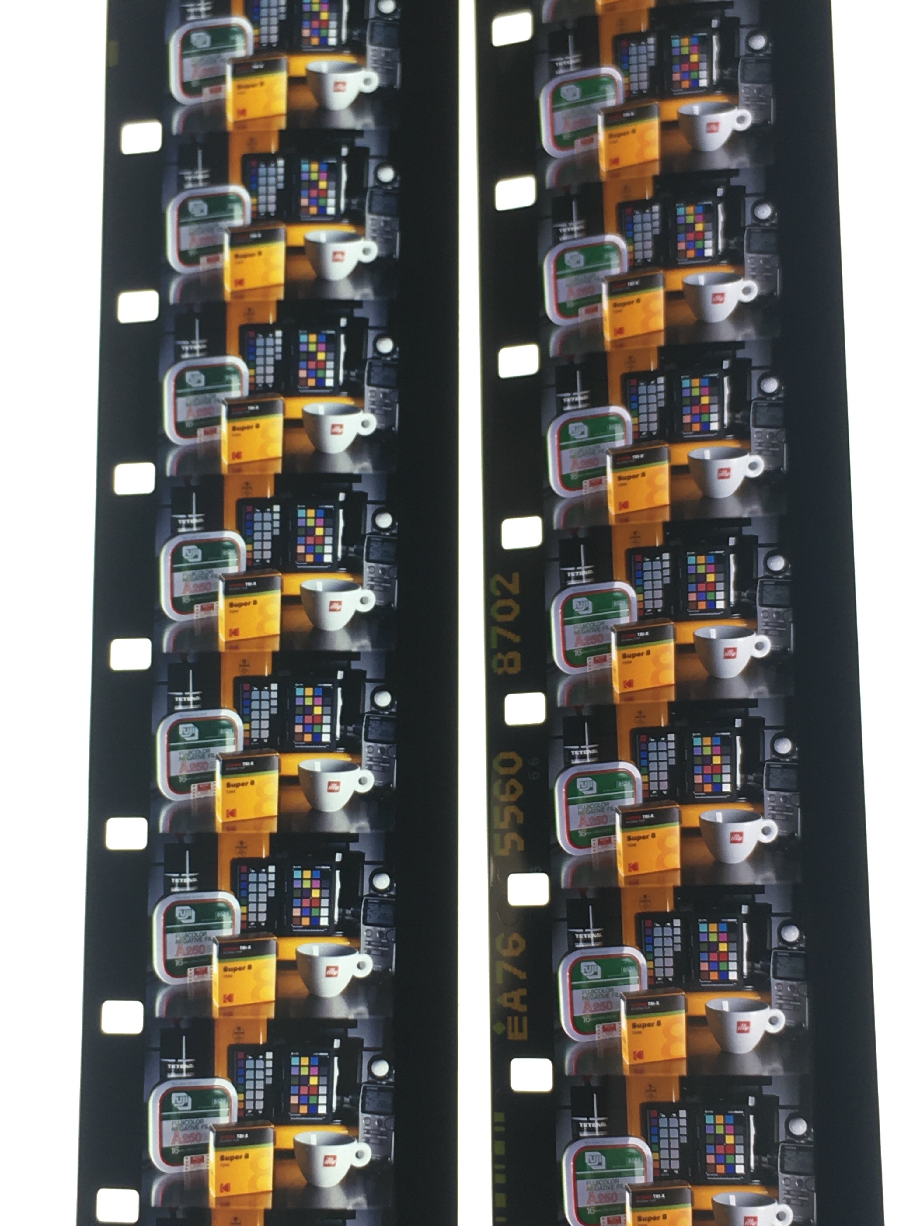

@Pagodeiro62 Mein Farbumkehrrezept für E-100D funktioniert ziemluch gut auf Folgende Weise:
FD: D-19+2gKaliumthiocyanat+10mgKaliumiodid/L (alles selbst angesetzt)
FD: 7 min bei 37°C
1-2min Stop
Zweitbelichtung
3min Farbentwicklung mit Kodak ECP (=SD50), auch selbst angesetzt.
dann Endverarbeitung wie gehabt (ich nehme fertigen Blix von Cinestill)
Der Farbentwickler beruht auf CD2, nicht CD3 wie beim Original-Rezept. Was der Unterschied ist, mögen andere erläutern.
Demnächst setze ich vielleicht auch mal RA4 an und vergleiche. Dazu muss ich aber erstmal an einen Vergrößerer rankommen, für meine analoge Foto-AG in der Schule.
Ich bin, wie gesagt, sehr zufrieden mit Kodak-Material. Bei Fuji Velvia/Provia sieht es nicht ganz so schön aus, aber der ist ja sowieso nichts für Schmalfilmer.

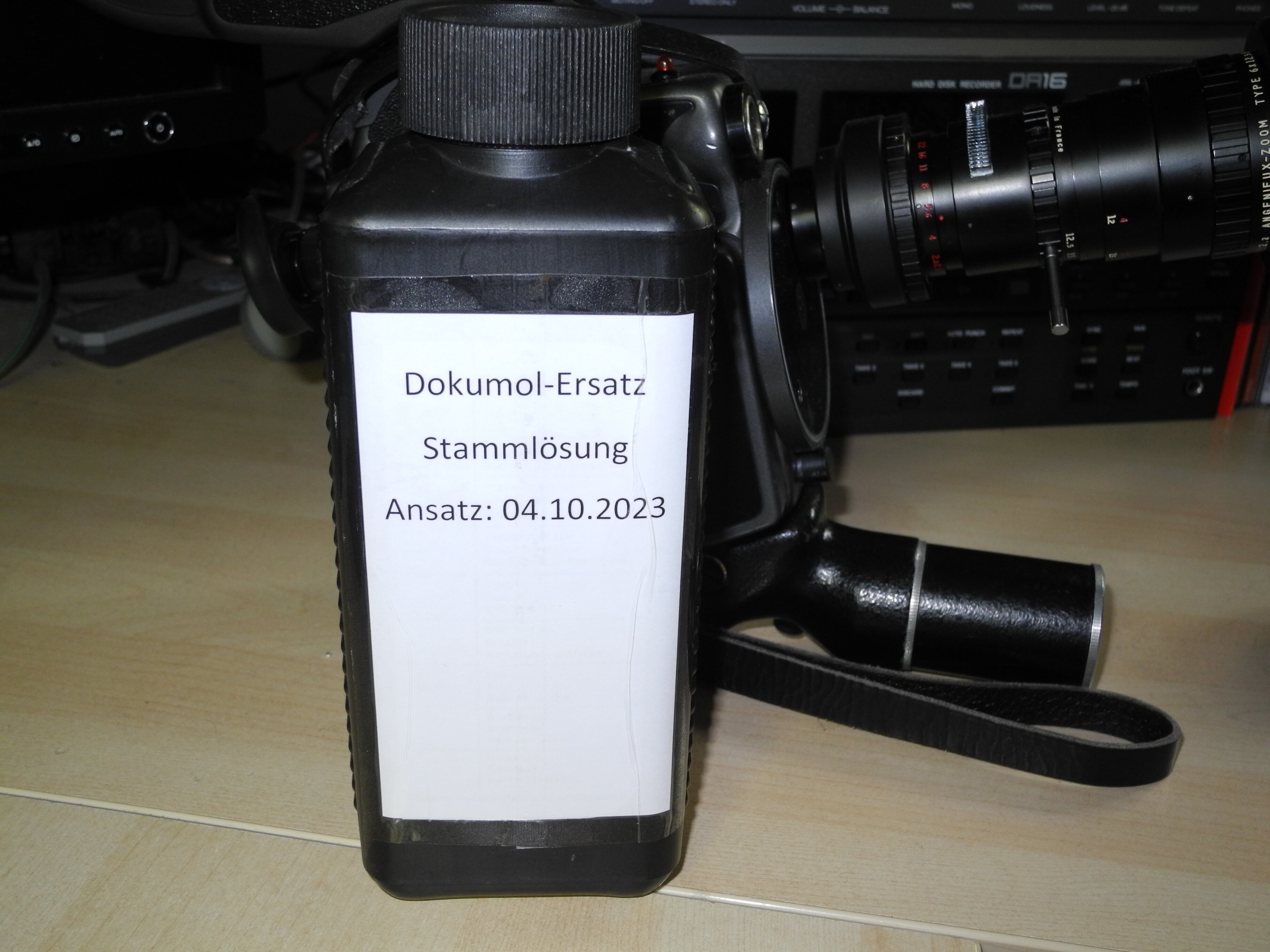

So. Angesetzt ist er...🙂
PQ Document paper developer
Concentrated Stock Solution.
Phenidone . . . . . . . . . . . . . . . . . 1.25 g
Sodium Sulphite (anh) . . . . . . . . .125 g
Hydroquinone . . . . . . . . . . . . . . 30 g
Potassium Carbonate . . . . . . . . . 115 g
Sodium Hydroxide . . . . . . . . . . . 6.4 g
Potassium Bromide . . . . . . . . . . . 5 g
Benzotriazole (1% soln) . . . . . . . 50 ml
Water to . . . . . . . . . . . . . . . . . . 1 litre
Use 1+9
Bei nächster Gelegenheit wird er ausprobiert.
Schauen wir mal, ob das so wird.
Das BZT erstaunt mich. Will nicht sagen dass es falsch ist, aber ich hätte es wohl auch mal ohne versucht (und dafür mit KSCN). Aber du willst ja erstmal Dokumol nachbilden, nicht den perfekten FD. 🙂
(und A71 hat ja auch Massen an an KBr wenn ich mich nicht irre)
Wenn es beim Printen dann so kommt, bin ich zufrieden...
Ist ein erster Ansatz, für den Foma kommen trotzdem noch  5g KSCN und 50 mg KJ/l dazu, für den Tri-X nur 2g/l KSCN (plus KJ natürlich).
