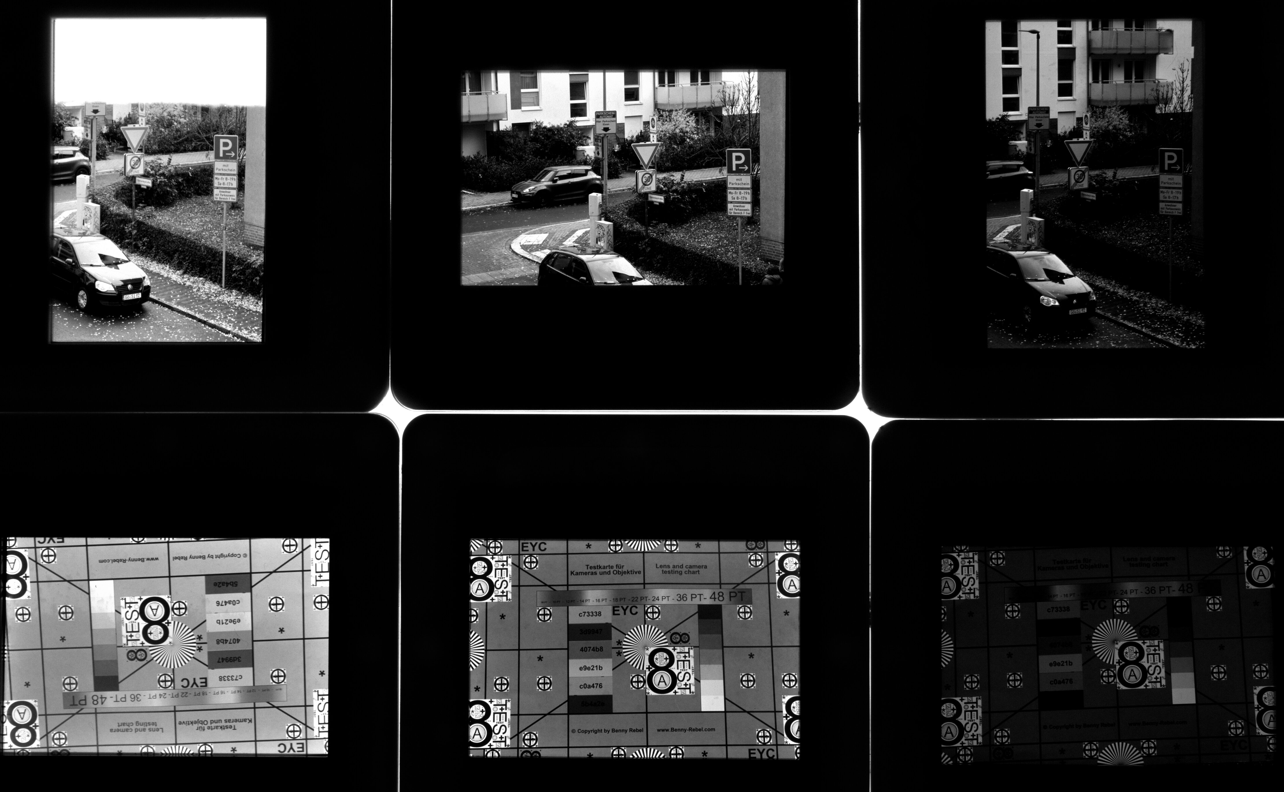

Muss mich korrigieren: Aus welchem Grund immer habe ich bei der ersten Testreihe die Zweitbelichtung vergessen. Habe zwar nach dem Bleichen im Hellen weitergearbeitet, aber die schlappen Maximaldichten dürften wohl daher kommen. Eine weitere Reihe kommt hier, FD mit nur 2g KSCN/ l, und erwartungsgemäß schleiert der Foma, Dmin ist 0,18, Dmax allerdings 2,72. Das führt dazu, dass Schatten viel zu wenig differenziert werden und im Schwarz "absaufen". Mit kontrastreichen Motiven kommt der Film bei dieser Entwicklung dann nicht zurecht, entweder sind die Schatten zugelaufen oder die Lichter ausgefressen.
Wahrscheinlich lag ich schon recht nah am gewünschten Ergebnis mit der ersten Reihe mit 5 g KSCN/l und 8 min FD, werde sie also mit Zweitbelichtung wiederholen.

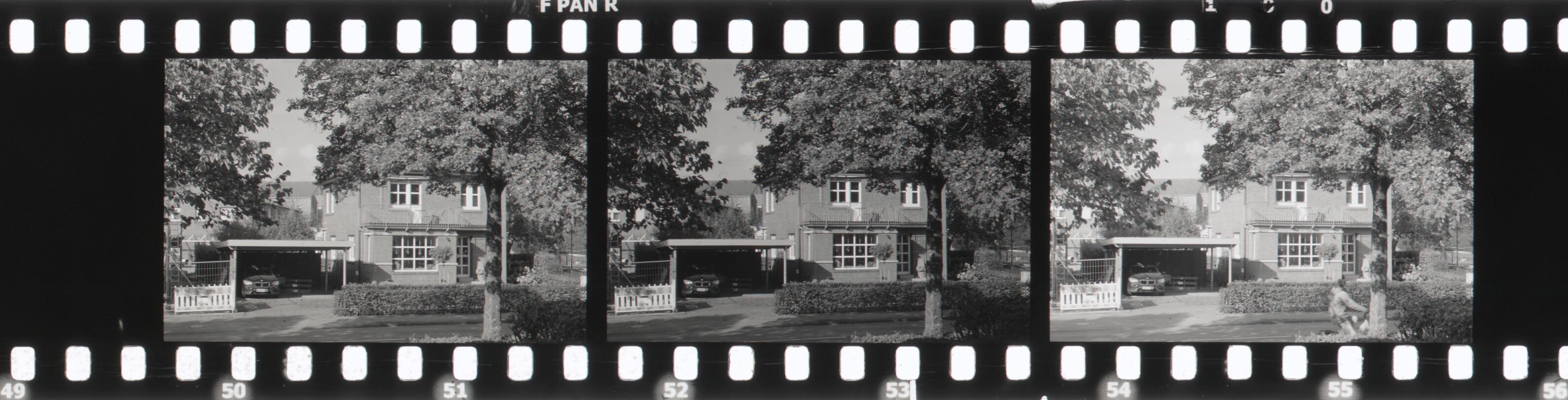

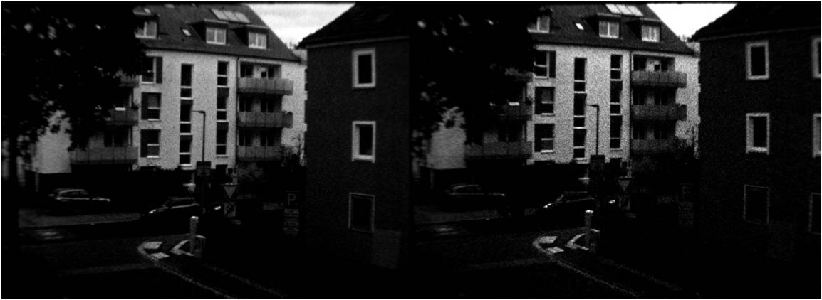

Auch ich habe experimentiert. Ich habe Fomapan R-100 in der Fujica Z2 jeweils mit ISO 100 und ISO 200 belichtet.
Dann 6min entwickelt in A-71 (+5g KSCN + 50 mg KI/L), Zweitentwickler A-71 ohne Zusätze.
BEIDE Bilder wirken mir zu dunkel. Damit hatte ich nicht gerechnet. Irgendwie wirkt das Bild auch zu dicht. Ggf. ist mein Thiocyanat nicht mehr gut. Trotz fest verschlossenen Behälters hat es ziemluch viel Wasser gezogen.
Linsk ISO 100, rechts ISO 200. Es war auch ein schummeriger Tag... Ich habe den Vorschlag der Z2 mit dem externen Beli abgeglichen.

Finde eher, dass die Aufnahmen unterbelichtet sind.
Habe bei der Kombination A71 und Foma R100 auch den Eindruck, dass die Aufnahmen viel zu  kontrastreich werden, also die Lichter ausfressen  (Himmel rechtes Bild) und die Schatten "absaufen". Passt aus meiner Sicht besser mit weicher arbeitenden Filmen  wie Plus-X oder auch UN54. Wenn man sie dann noch bekommt...

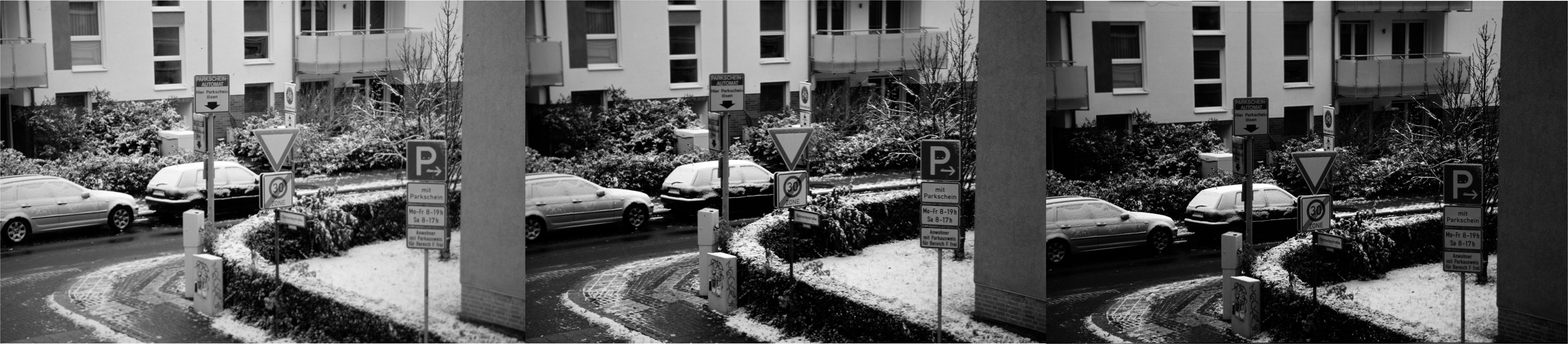

Ich habe mir nochmal einen R-100 KB-Film geschnappt und ISO 60, 100 und 200 belichtet und in A-71 6:00 entwickelt. In der Projektion mit dem Diaprojektor wirkt tatsächlich ISO 50 am besten. Die Kontraste sind natürlich so oder so härter als bei Dokumol.

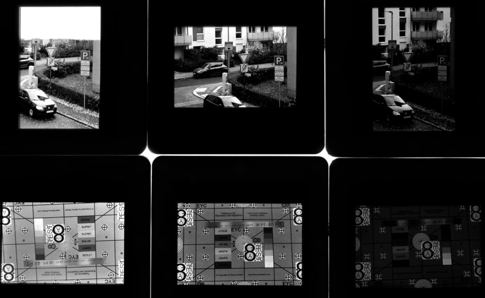

Also hier: FD A71 1+1 mit Zusätzen, 8 min FD, ISO 50, 100, 200. In der Projektion sieht 100 am besten aus. Schwarz ist schwarz, weiß ist weiß, Zwischentöne kommen gut. Nicht so sehr ausgefressen wie beim unverdünnten Entwickler.

Bin total begeistert! War am Anfang bei mir nur so eine Idee, das mal zu versuchen, klappt ja mit anderen Entwicklern auch. Danke fürs Ausprobieren!!!
Das Schöne bei SW ist ja, dass man im Negativprozeß viele Film-Entwicklerkombinationen hat, die mehr oder weniger gut miteinander harmonieren, aber fast alle je nach gewünschtem Kontrast verändert werden können. Rodinal ist so ein ganz typischer Vertreter, der 1+25 recht kräftig, 1+50 verdünnt dagegen schon ausgleichender arbeitet. Im Positivporzeß geht das auch,bei älteren Filmen ist hart  arbeitender A71 prima, um den nachlassenden Kontrast auszubügeln, für den (alten) Plus-X reversal 7276 nehme ich sogar A74, das ist A71 plus 3g KBr/l.
Im Farbprozeß hat man kaum Möglichkeiten, den Kontrast zu beeinflussen, natürlich gehen geänderte Entwickler bei der Erstentwicklung, eventuelle Farbverschiebungen sind da aber  eingepreist.
Und: ich könnte mir gut vorstellen, dass man den Foma mit guten Ergebnissen bei  10-11 min auch bis 200 ASA  pushen kann.
