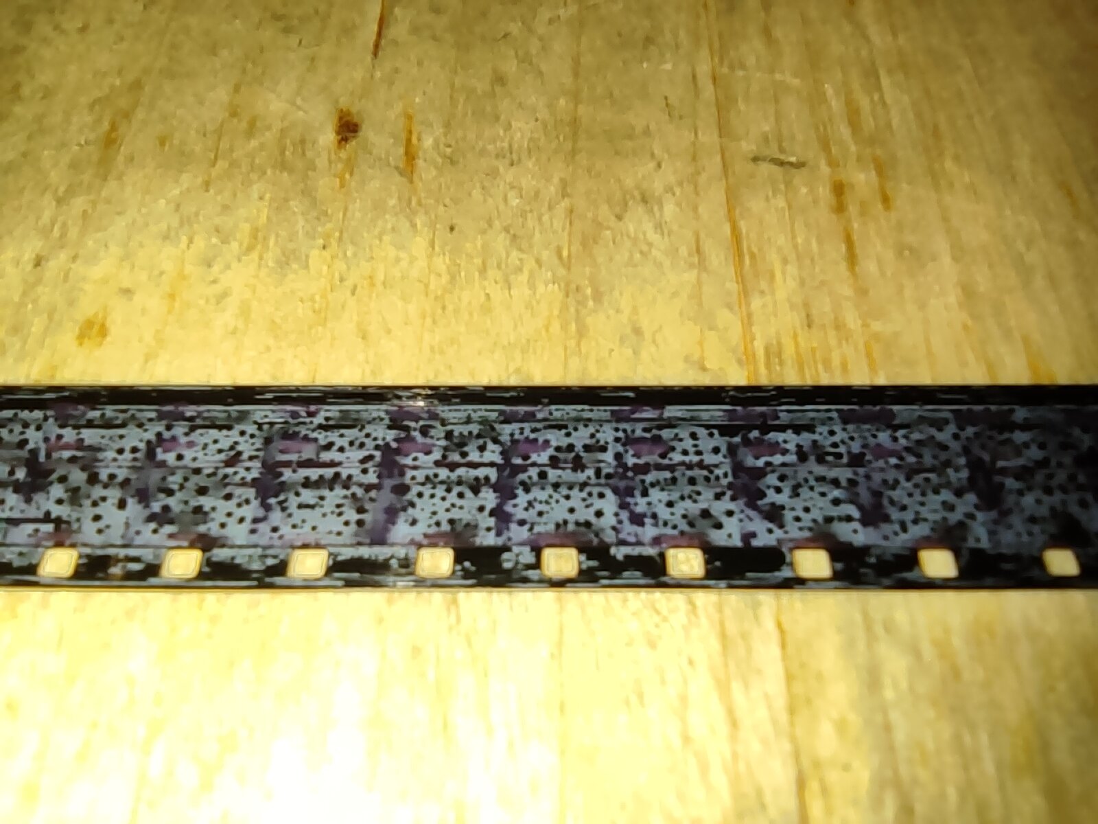

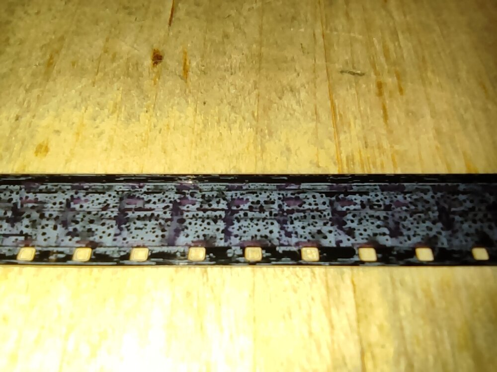

Leider habe ich auch nun einige alte AGFA Filme endeckt die diesen Pilzbefall haben. Gibt es noch Anbieter die das professionell entfernen? Im Web hatte ich nur BEROLA gefunden mit 0,54 Euro pro Meter aber 30 Min Mindestberechnung.

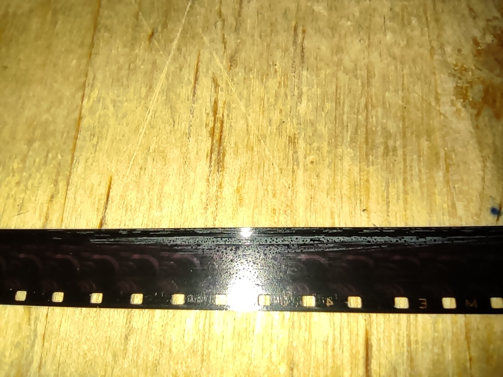

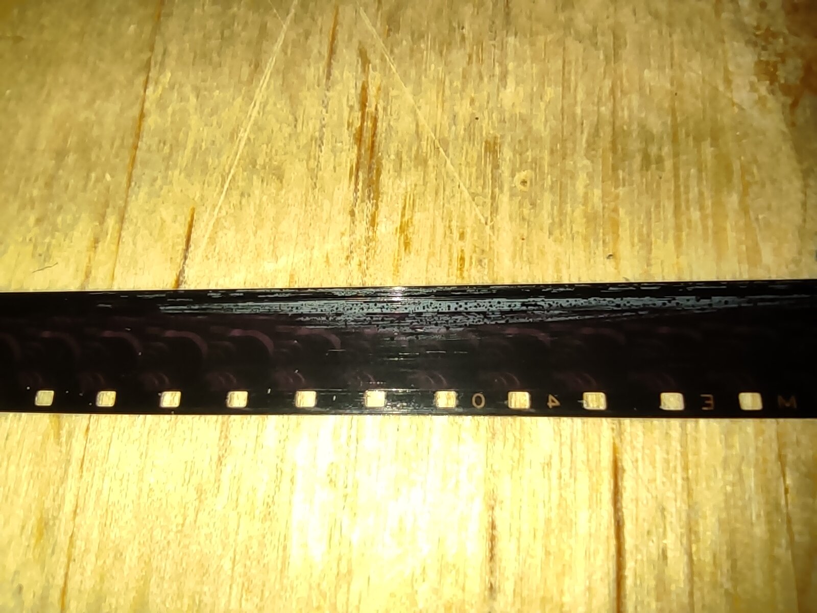

Vor der Behandlung:
Nach der Behandlung (einen schmalen Streifen mal zum Test freigelassen, damit der Unterschied zwischen behandelt und unbehandelt sichtbar wird)IMG_20230926_004319_1.thumb.jpg.9455b03c30edf79ea8c962e0e1f5b688.jpg:
Aber wenn man das Licht ein bisschen anders richtet, wird sichtbar, dass die Beschädigung noch da ist - wenn auch in der Projektion nicht mehr sichtbar.IMG_20230926_004314_1.thumb.jpg.67bfb0a8639e9067f523e7e85c441a7a.jpg

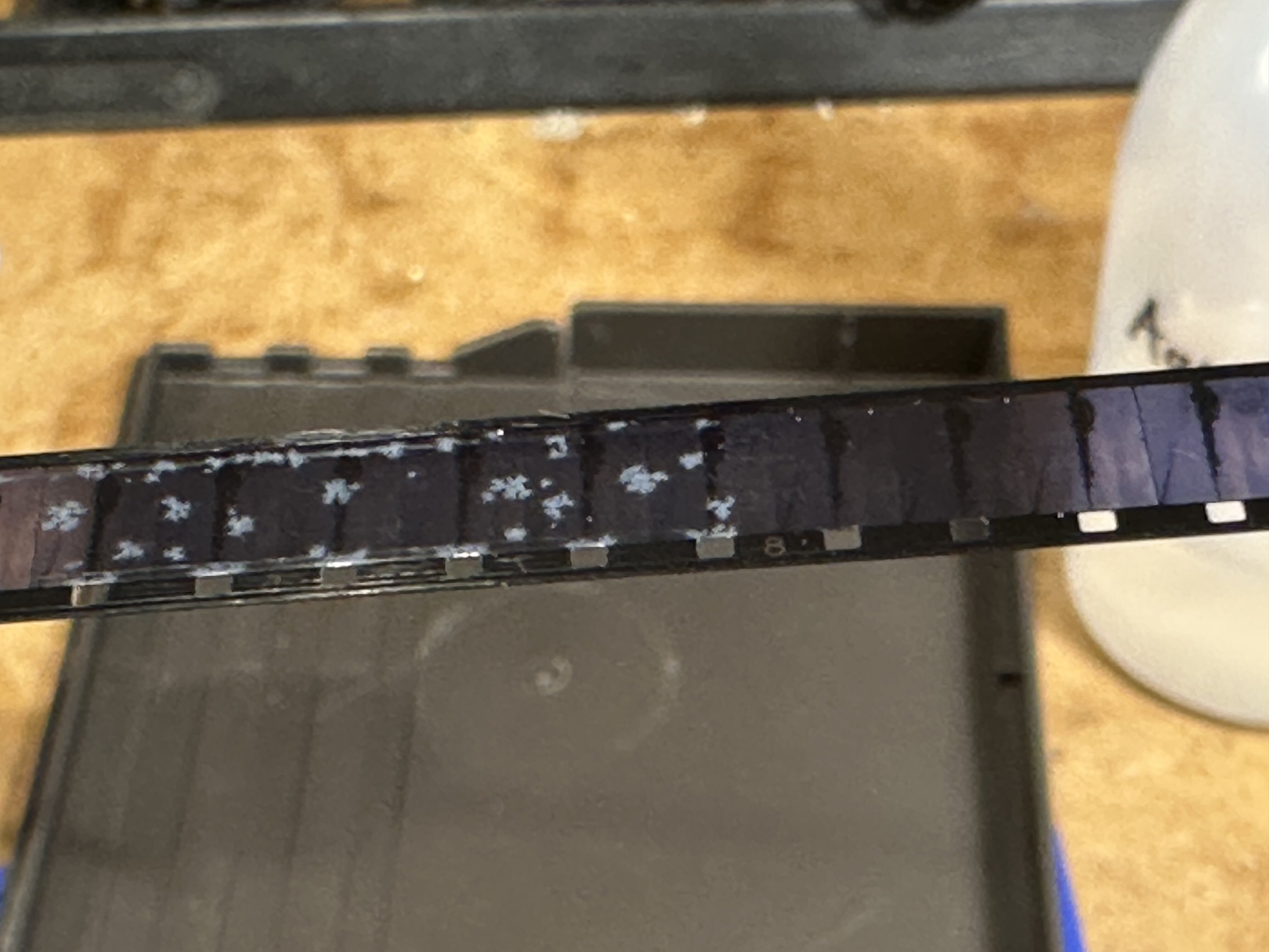

Also ich entferne diesen weißen Pilz beim Lauf durch einen ELMO ST1200 Projektor.
Im Abstand von 1,20m vor dem Projektoreinlauf befeuchte ich den Film ganz leicht mit destilliertem Wasser indem ich ihn durch ein nebelfeuchtes Tuch ziehe.
Die Schicht quillt auf und der Pilz geht weg. Kommt der Film nun an die warme Filmbahn, trocknet er wieder. Die Gummirolle im Tonteil drückt dabei noch kleine Schichtschrammen zu und hinten kommt der trockene Film wieder raus und wird aufgewickelt. Funktioniert absolut zuverlässig.
