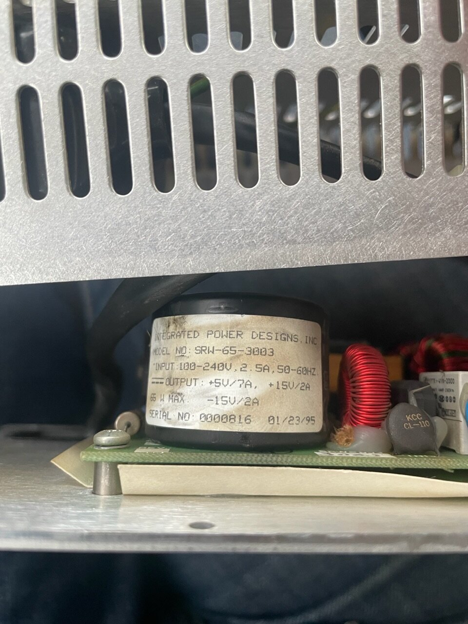

leider zeigt mein Dolby DA 20 nach dem Einschalten keinerlei Reaktion. Das einzige was ich wahrnehmen konnte, war ein hochfrequentes “Pfeifen”, was mit der Zeit anstieg. Kann aber nicht genau sagen ob aus dem Netzteil oder aus dem Prozessor. Mein erster Verdacht war das Netzteil. Habe jetzt mal alle 6 Adern des Steckers vom Netzteil zur Platine durchgemessen und alle 6 Adern/Pins geben genau 12V aus. Auch die Elkos auf der Netzteilplatine sehen noch alle gut aus.
Leider konnte ich weder in der Anleitung noch auf dem Netzteil an sich einen direkten Hinweis finden, was das Netzteil ausgeben soll. Aufgrund des Messergebnisses vermute ich aber erstmal, dass das Netzteil ok sein dürfte, oder?

Sind +/- 12 (oder 15 V) für den Analogteil, sowie + 5 V für die Digitalversorgung. Wobei nur der 5 V Kreis geregelt wird,
Es ist en normales handelsübliches, 3 x 5 inch Netzteil mit 3 Spannungen und wenn ich mich richtig erinnere 80 W.
Von einer nicht gerade guten HErstellerfirma aus den USA.
Wenn Gegen Masse alle Adern 12 V ausgeben, dann ist etwas faul. Da kein Crowbar Schutz vorhanden ist, killt eine hochlaufende 5 V Spannung die Leiterkarten.
Beim DA 20 kein so großes Problem, es gibt davon noch genügend, und im CP 500 sind die Gleichen Karten drin.

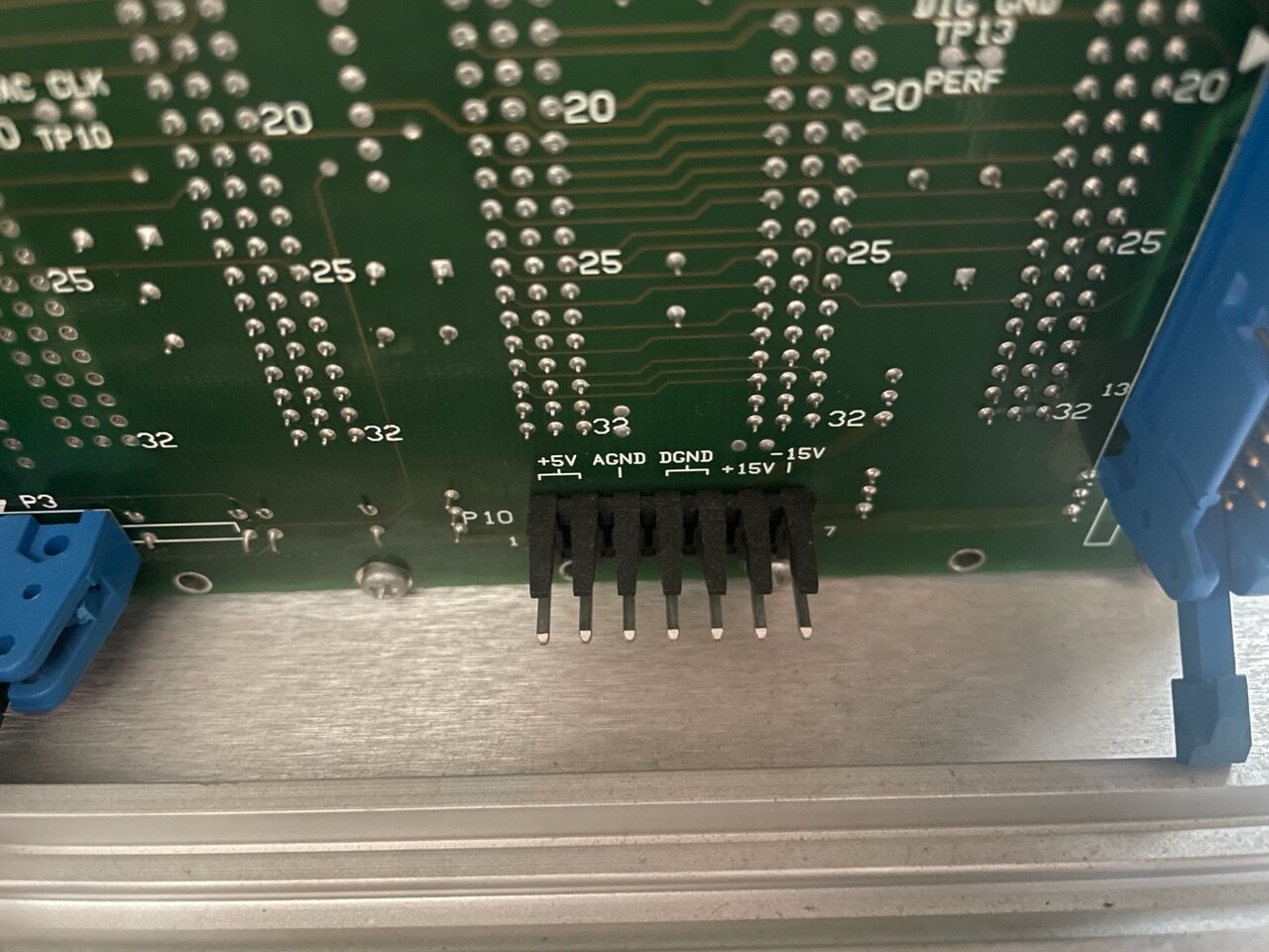

Vielen Dank für die Antwort. Ok, dann bezogen sich die +15V/-15V/+5V aus der Anleitung doch direkt auf die Ausgabeleistung des Netzteils. Hat jemand eine Ahnung, wo ich die genaue Pinbelegung des Netzteilsteckers her bekommen könnte oder sind die Stecker genormt? Tipps für ein Austauschnetzteil?
Danke!
Netzteile von Meanwell hab ich gerne genutzt, Schukat Elektronic, Reichelt und so weiter.
Baugröße 3 x 5", open frame 3 Spannungen ca 80 W.
Die Steckerbelegung kann sich von Hersteller zu Hersteller unterscheiden.
Ist aber relative einfach zu ermitteln. Und im Datenblatt des netzteils steht es ja auch drin.
Wer Lesen kann ist klar im Vorteil 😬 Vielen Dank Stefan nochmal für Deine Unterstützung, Problem gelöst! Bin nur gespannt, ob der DA 20 mit dem neuen Netzteil noch läuft, oder ob die 12V auf 5V was gekillt haben.
