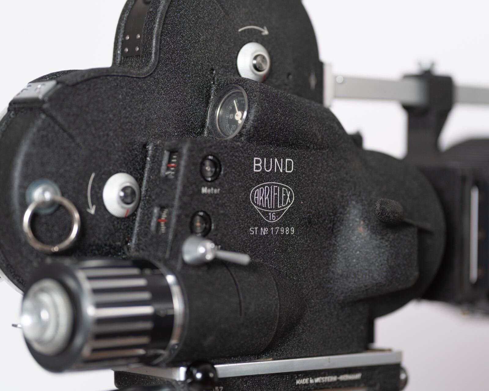

Ich bin kurz davor, mir eine ARRI ST zu kaufen und würde die Kamera beim Verkäufer gerne testen.
Der hat allerdings keinen Akku mehr. Habt ihr nen Tipp, was ich da zum Testen mitnehmen kann?
Laut Handbuch hätte die Kamera gerne 6-8 V und ich überlege jetzt, einen 7,4 V LiIon Akku mit ein bisschen Draht und Krokoklemmen mitzunehmen. So Mac Gyver mäßig…
Hat jemand ne bessere Idee oder kann mir einen ST Akku leihen?
Das entsprechende Kabel zum Anschluss an die Kamera hat der Verkäufer.
Danke für Tipps,
Sebastian
Spannungsmäßig wird das zum Testen alles gut gehen. Du musst nur gucken, welchen Strom dein Akkupack liefern kann. So 2-3A zieht sich die Kamera bei 24fps schon gerne. (Ohne Film eher Richtung 2A).
Achtung: Nur die ganz alten Arris (flache Magazingehäuseseite) haben 6-8v die neueren laufen mit 12v. Der Anlaufstrom ohne Film sind ca. 5A, im Lauf dann 3.
Danke schon mal an alle für die Hinweise.
Auf der Seite von Stefan Neudeck habe ich das auch gelesen, dass die neueren Motoren mit 12V laufen. Kann jemand anhand der Bilder erkennen, um welches Modell es sich handelt?
Was die Stromentnahme angeht, würde ich einen Lipo RC Akku mit 7,4 V mitnehmen. Die können ja kurzzeitig sehr hohe Ampere liefern.
In einigen Beiträgen auf cinematography.com habe ich gelesen, dass die alten Handregelmotoren aber auch mit 12 V klar kommen würden. Lediglich die alten Motoren mit fixer Geschwindigkeit 24/25fps sollen da kritisch sein.
Kann das jemand bestätigen?
Gruß,
Sebastian

Zum Testen geht das.
Das ist ein neueres Modell, hat aber einen Handregelmotor, der frisst im Prinzip ab 6v alles bis 18v, der Versuchsaufbau sollte funktionieren.
Bitte auch unbedingt vor Kauf einen Vertrag zur Veräußerung von Bundeseigentum aushändigen lassen (VEBEG oder ähnliches) - ansonsten ist die Kamera rechtlich gesehen Hehlerwahre und kann im Nachgang für mächtig Ärger sorgen.
Auch sollte die Kamera unbedingt vor Gebrauch einen Service erhalten, bzw abgeschmiert werden, denn die stand wohl schon länger. Die Arris reagieren recht empfindlich, wenn die Greifersteuerbahnen trocken laufen, dann ist der Bildstand im Eimer.

Die Greifernocken kann man tatsächlich bei späteren Modellen mit einem Schmiernippel von außen Schmieren, aber ein gründlicher Service schadet definitiv nicht, und das geht nicht vor Ort. Die Kamera würde ich so maximal 10 Sekunden laufen lassen, nicht länger, wäre schade drum.
Und wie gesagt: Ohne Herkunftsnachweis bzw Eigentumsbescheinigung: Finger Weg - Bundeseigentum! Diese Geräte sind extra für den Bund hergestellt worden, die Gravur erfolgte nicht nachträglich, das wurde bei der Herstellung schon berücksichtigt, es handelt sich um selektierte Geräte - tolle Teile, aber hochrisiko bezüglich der Eigentumsverhältnisse.

Der alte klebrige Dreck geht dadurch nicht weg. Was aber auch nicht erfolgt, ist eine Untersuchung der gereinigten Teile. Der Laie glaubt nicht, welche Schäden sich unter Fett und Staub verbergen können. Ich will damit nicht unterstellen, vorliegendes Exemplar wäre beschädigt, doch Oberflächen, Abmessungen, Korrosion oder Abnutzung erkennt man nur, wenn man hinsieht. Die Kamera mit der Nummer 17989 ist aus den 1970er Jahren. Es kann manches mit ihr passiert sein.
