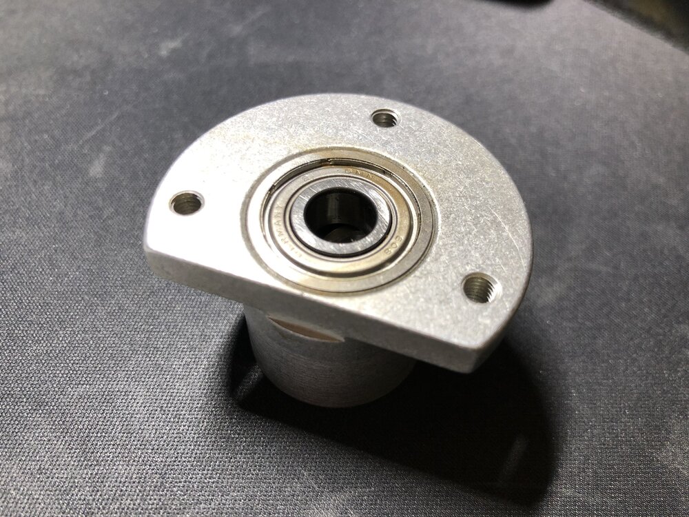

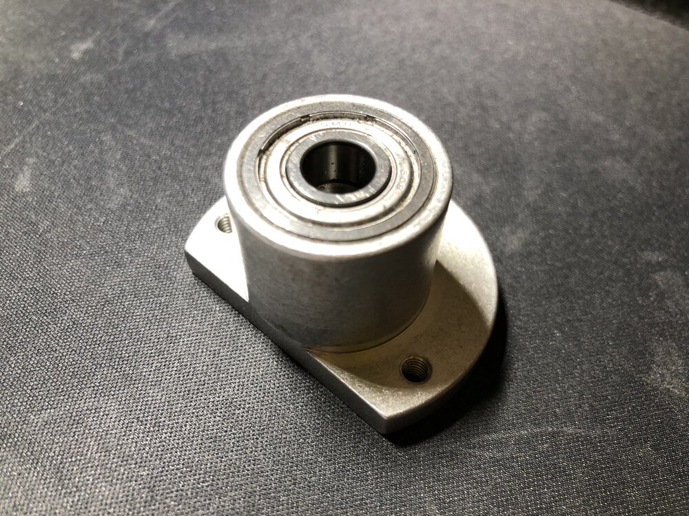

Bekommt man die Kugellager aus diesem Teil irgendwie raus? Die sind zwar noch halbwegs ok aber würde sie gleich gegen neue tauschen weil ich den Tisch gerade komplett auseinander genommen habe. Bevor ich sie aber durch Krafteinwirkung zerstöre mal die Frage ob die jemand schon mal erfolgreich rausbekommen hat.
Wenn das Rillenkugellager ersetzt werden soll, reicht es, den Innenabzieher unter dem Innenring anzusetzen, andernfalls am Außenring, da sonst das Lager beschädigt werden kann, wenn die Kräfte über Käfig, Kugeln und Dichtungsblech geleitet werden. Beim Einbau ebenfalls darauf achten, dass die Kräfte nicht über die bereits erwähnten Teile geführt werden.
Klar, mit Heißluftfön erwärmen, dann fallen die einfach raus. Reinigen in Waschverdünnung, das löst allen Dreck und stinkt entsprechend, geht aber als einziges wirklich gut, dann mit dünnem Öl ölen. Das sind ja die Lager der Tonwellen, die müssen quasi ohne Widerstand laufen. Als Muttern für die Wellen nehme ich dann selbstsichernde Muttern mit Nyloneinsatz. Leicht anziehen, dann eiern die Rollen auch nicht.
Die Innenbuchse ist verschiebbar, damit kannst du die auch herausdrücken. Mit Fön eben ohne Druckspuren.
Länger einweichen, dann ist das verharzte Öl auch draußen und das Lager läuft wie ein Neues.
Schon etliche Male beim Überholen der Tische gemacht.
