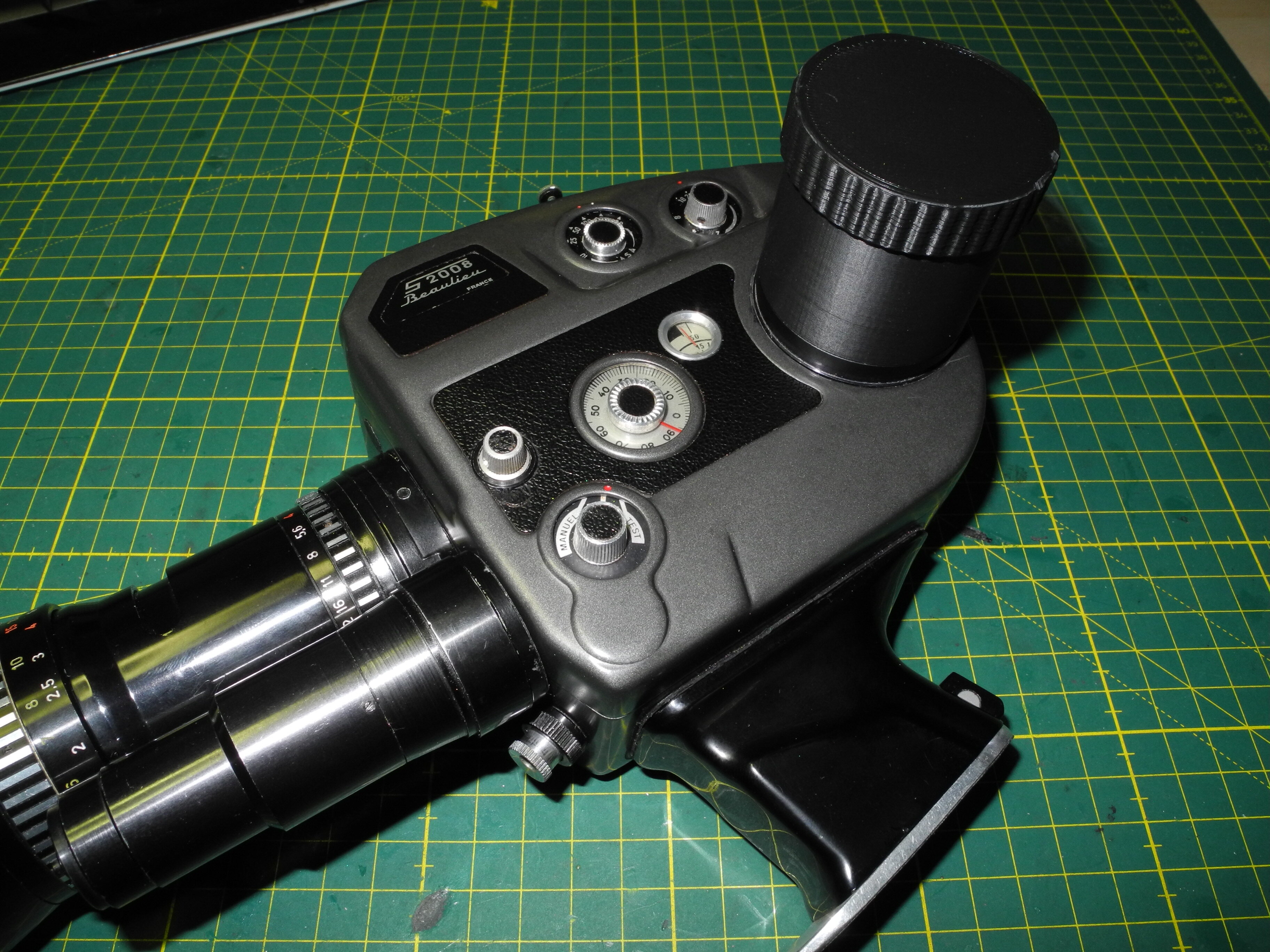

Wow, @Sandro Proske, das sieht sehr sehr gut aus!
Ich habe von Thomas gerade auch einen (von Dir gedruckten) Prototyp erhalten — auch da war ich schon echt erstaunt, wie gut der aussieht, und wie präzise er ist. Sogar das Gewinde ist topp!
Trotzdem wünsche ich mir ja noch eine weiter "versenkte" Version — also mit ca. 3 cm weniger Bauch und entsprechend kleineren Zellen. Einfach, weil Französinnen mit kurzem schwarzen noch eleganter aussehen 😉
Falls Du also noch mal Lust auf ein kurzes Modell hast, Thomas wäre dem bestimmt auch nicht abgeneigt...

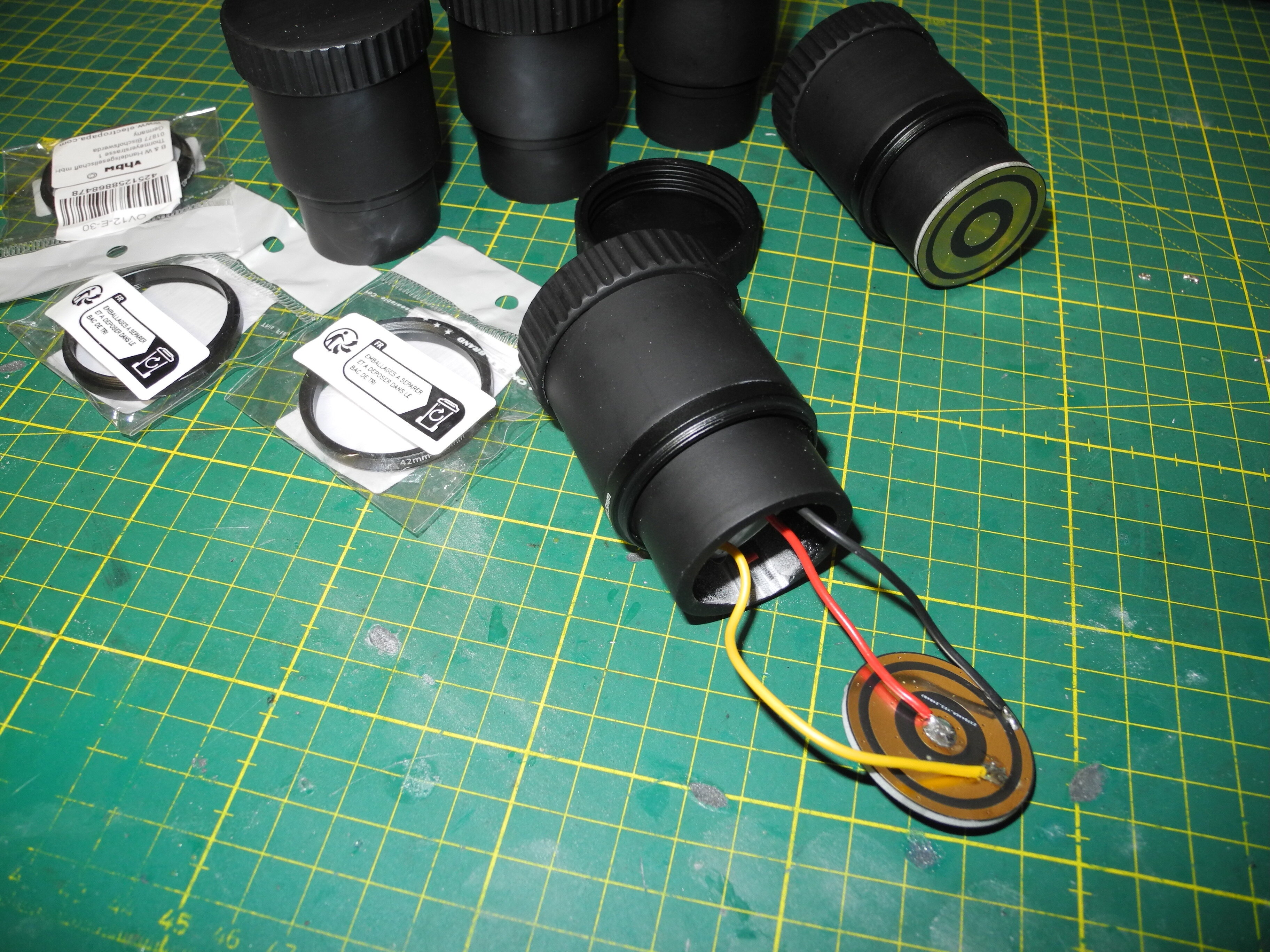

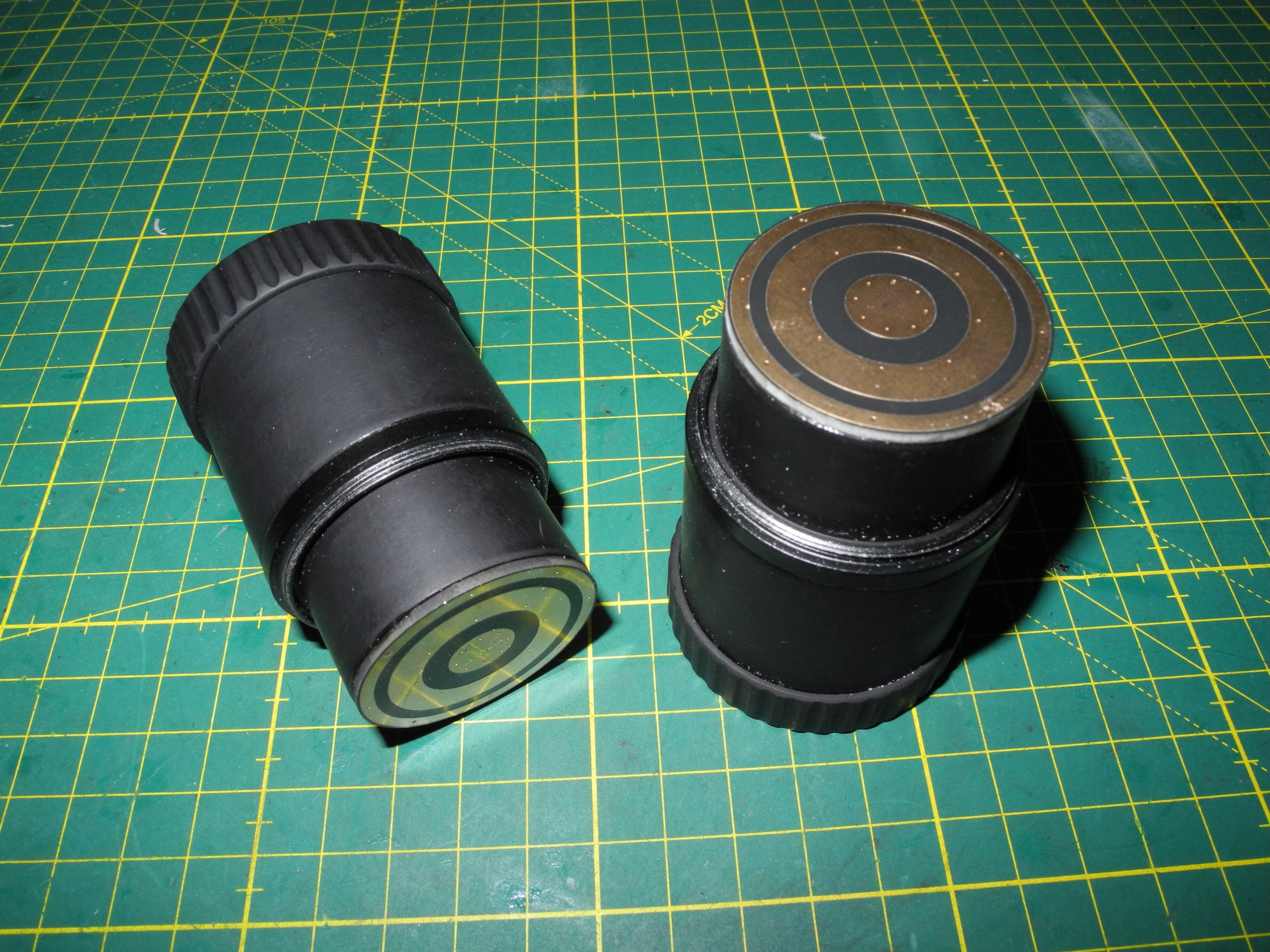

So, heute sind die Gehäuse angekommen  - danke @Sandro Proske, und zwei Akkus mit 800 mAH-NiMh- Zellen sind fertig. sehen super aus., die Druckqualität ist absolut  professionell. Funktionierern einwandfrei. Die Kostenrechnung (Selbstkostenpreis) beinhaltet 12€ für das Gehäuse (incl Schraubdeckel), 1,50 € für die Kontaktplatine, 6 € ür den Gewindering, zusammen also 19,50 € für ein Leergehäuse ohne Versand.
Bei der Akkubestückung kann jeder selbst Hand anlegen, wenn er will.
6 Eneloops mit Lötfahne kosten etwa 4 € pro Zelle, es gibt auch billigere, wobei Qualität auch hier ihren Preis hat.
Ich mag die Version mit 2 AA-Lipozellen sehr, weil  ich die wie Trockenbatterien im Vorratsbehälter mitführen und wechseln kann, die Ladung erfolgt bei dieser Variante über ein Lipo-Ladegerät mit USB-Anschluß für das Handynetzteil. diesen hier:
https://www.ebay.de/itm/284628398103?itmmeta=01HX94QD88NFM9GE6HM0ENHTY2&hash=item42452cb017:g:MT4AAOSwpBJh89gG&itmprp=enc%3AAQAJAAABAP68Lj2qe63qCPeimILS3qf410xSO7PBTGMusABL0YhPd8y1MhT2f%2BgEDoTr316sjcptBb9YMFD6ZIZwNWvO4GgWpib5bsoBuohaFCaTVzBE6R6ZcZ5g3vCuVJ%2BZqkq9Yq7Y6lhbMLiEJ3QaJISNVm%2BceB7RhJgmHABQ4I5z%2BYBgX0M%2FkCZ5dosA0VskBJFxouGyhdFpalt5IDQ%2FP8iJahNSw085QVcg%2BiZQNv9aSmPG8lP6dt22zp9kwiHAwsr10FuyXNlMh%2Bseu0eYOOnJO2QMSJU99HnvSpopNItrtOR74D9RUdb7h54aeoklwDyeErjK9jeq%2FbtMgl4B1y92LAg%3D|tkp%3ABk9SR4bV3aTqYw
Und man braucht einen Batteriehalter dafür, diesen hier, der noch mit einem Mittenabgriff für 3,6 V versehen werden muß
https://www.ebay.de/itm/133993302722?hash=item1f329f8ac2:g:a-UAAOSwI8th34Nf&amdata=enc%3AAQAIAAAA8GJlazrce0OGYW3z7c6JMjj956dv8cIsesxhSVw9Kaikr40BMqFrsZY%2Fl%2FpMaL%2F7UdcqpuEdHLmLzNnZLv0S7%2FPK44bOlwbi5hJTxZ7huNp1pyKrIuZT0Mvl1ZthCG5tv6YHVlIpfmkTb4e8UCshBH7Ffrw08rG3ZPxR0sEgt9ZSkuEj5EsHRV%2B2BgQF4Iw1yOc7uH1SGg8kZ1%2FcWwRtv%2Fqbin2SPxrHw49iOirfkEC8KAy48sdb9yVcRlnQyE97YqjrCbBmg%2BcFWHC%2FL5aBS9IfjCJzEmIOFJcrZQ6NcKIWwOHwzXOcyLQL4nNLF9xD6g%3D%3D|tkp%3ABFBMkK6VxZVj
Ein fertiger Akku mit Eneloops kostet also 43,50 € plus Versand, in toto also 50 Euro. Im Moment habe ich erst mal 5 Akkugehäuse, Nachbestellung ist je nach Interesse möglich.
Meinen Zeitaufwand für Löten, Kleben Versand etc. lasse ich dabei unberücksichtigt, wenn icht gerade 100 bestellt werden. 🙂
