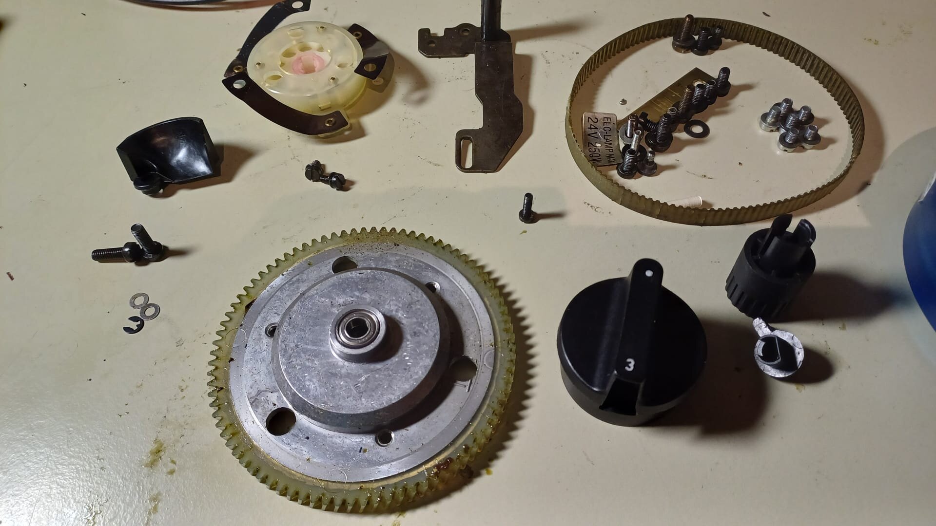

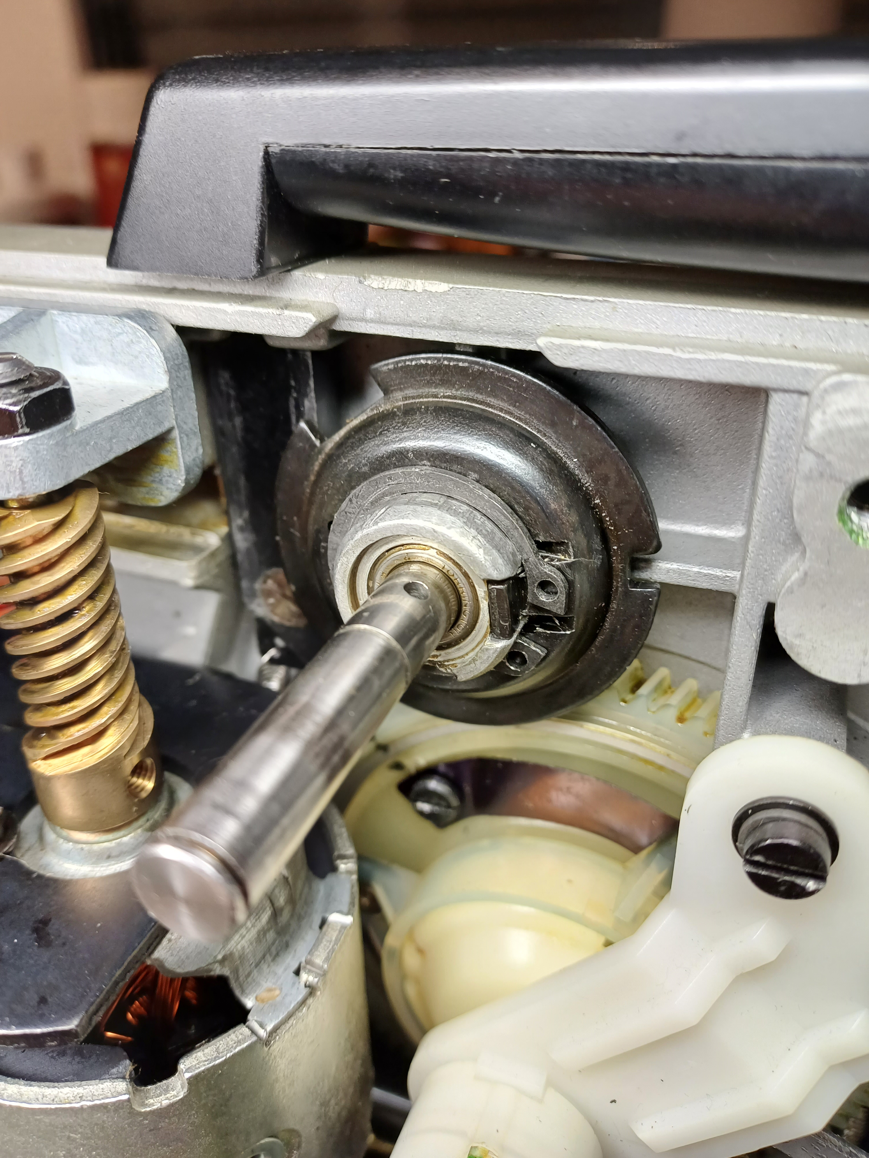

So, habe mich derweil mehrere Stunden mit dem Gerät beschäftigt und mich zu dem verharzten Hebel durchgearbeitet und ihn endlich wieder gangbar machen können. Mittlerweile bin ich schon wieder beim Zusammenbau. Ich muss zugeben, es hat mich teils an die Verzweiflung gebracht.😅
Magnetisierte Schraubendreher sind dein Freund... und immer schön Ordnung halten. Aber definitiv nur für Fortgeschrittene. Bin fummelige Dinge wie Videorekorderlaufwerke, Tapedecks und Schlimmeres wie DAT-Walkmen gewohnt, und trotzdem ist das hier recht herausfordernd. Es ist einfach eine andere Bauweise.
Im Anschluss noch ein paar Fotos.

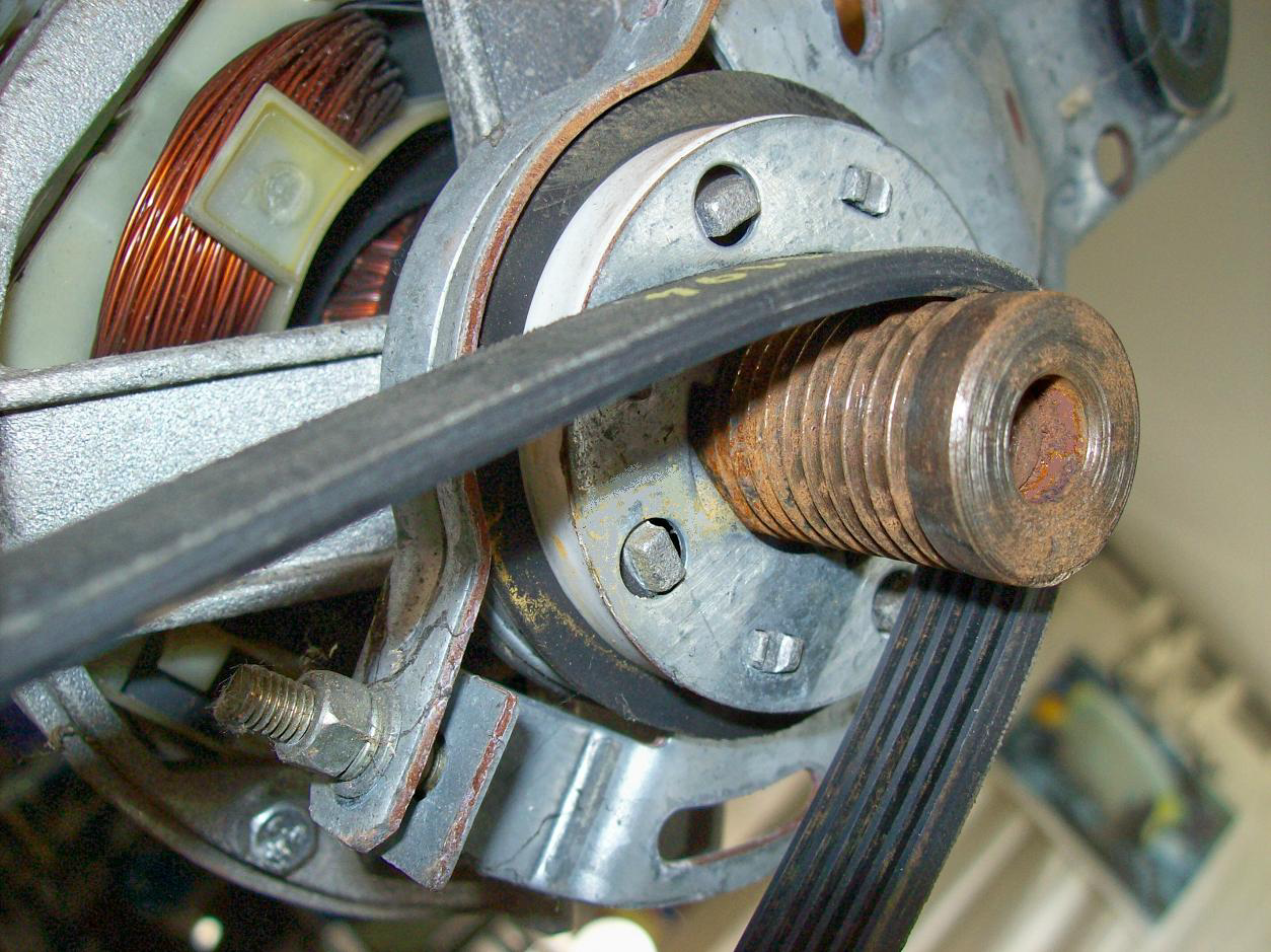

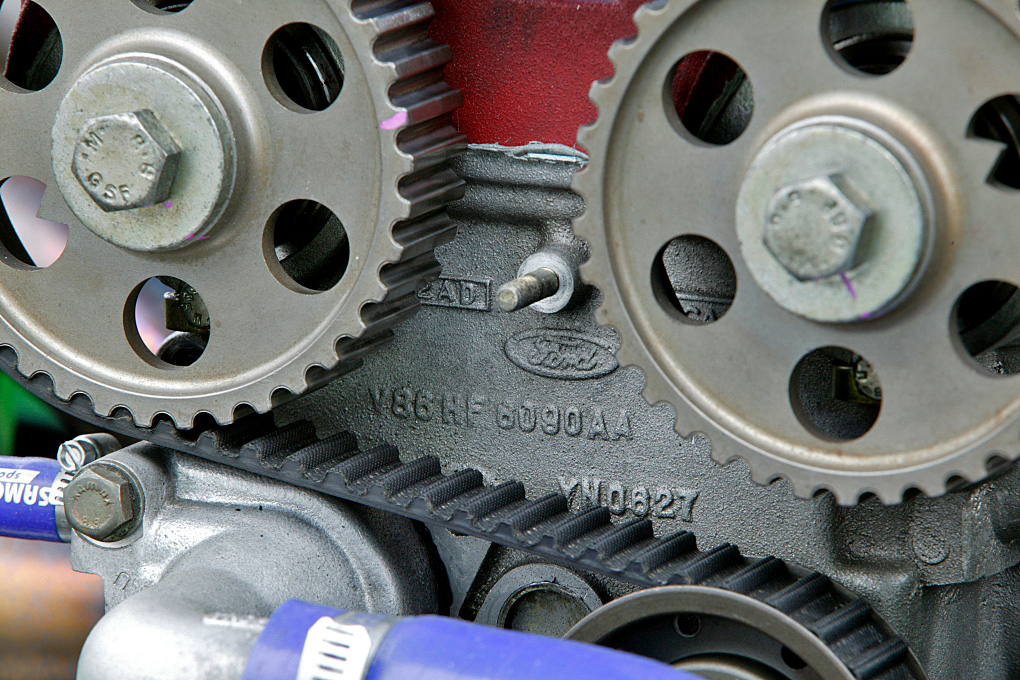

Aber Bilder sagen mehr als tausend Worte…😉
1) Zahnriemen:
(überall da, wo Synchronität gebraucht wird)
2) Keilrippenriemen:
(wenig Spannung, flach und gute Kraftübertragung)
3) Flankenoffene, formgezahnte Keilriemen (FOZ):
(hohe Haltbarkeit)

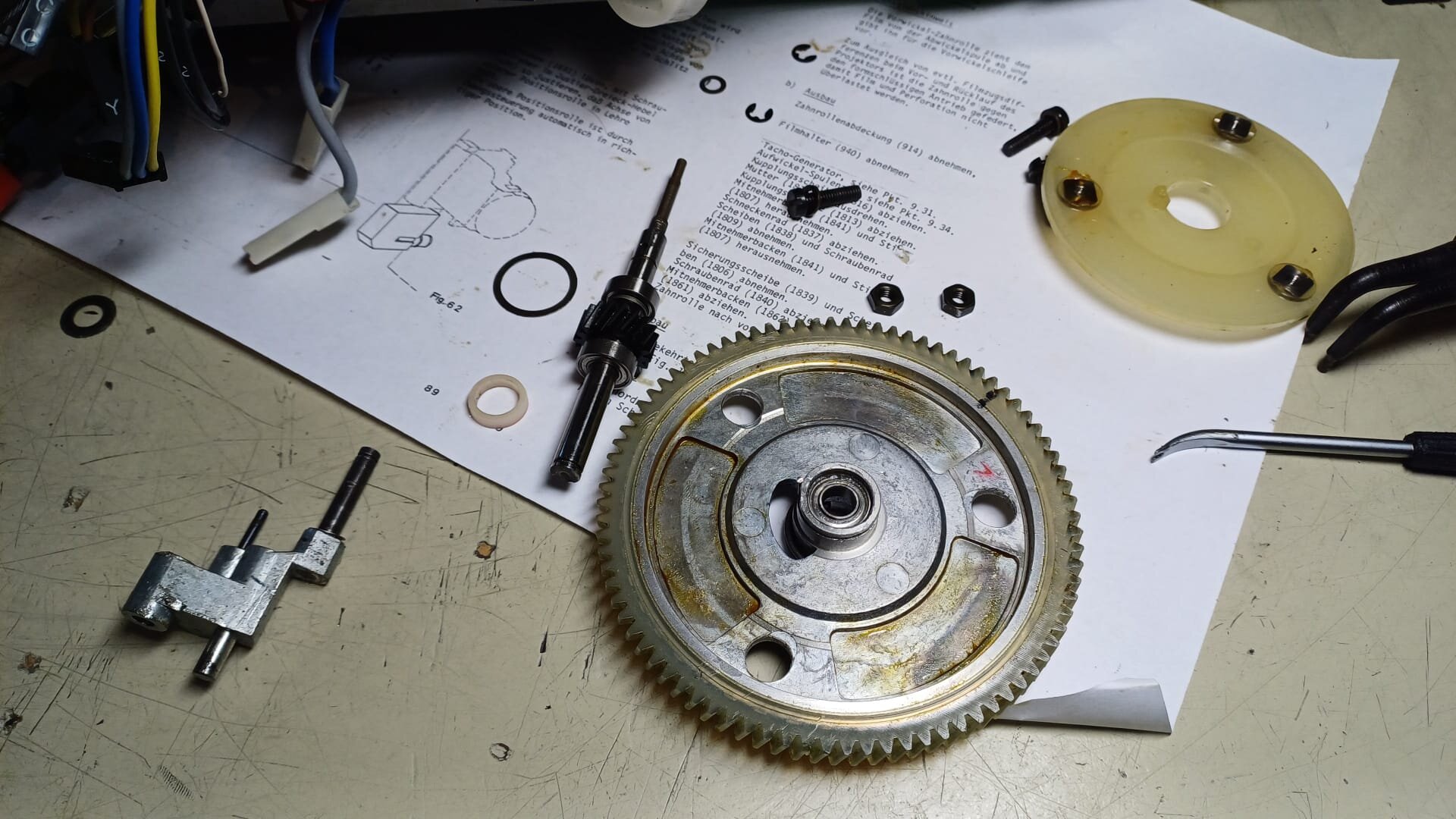

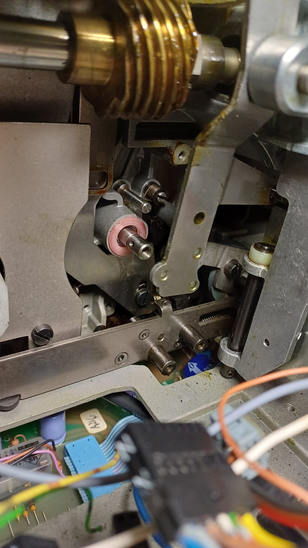

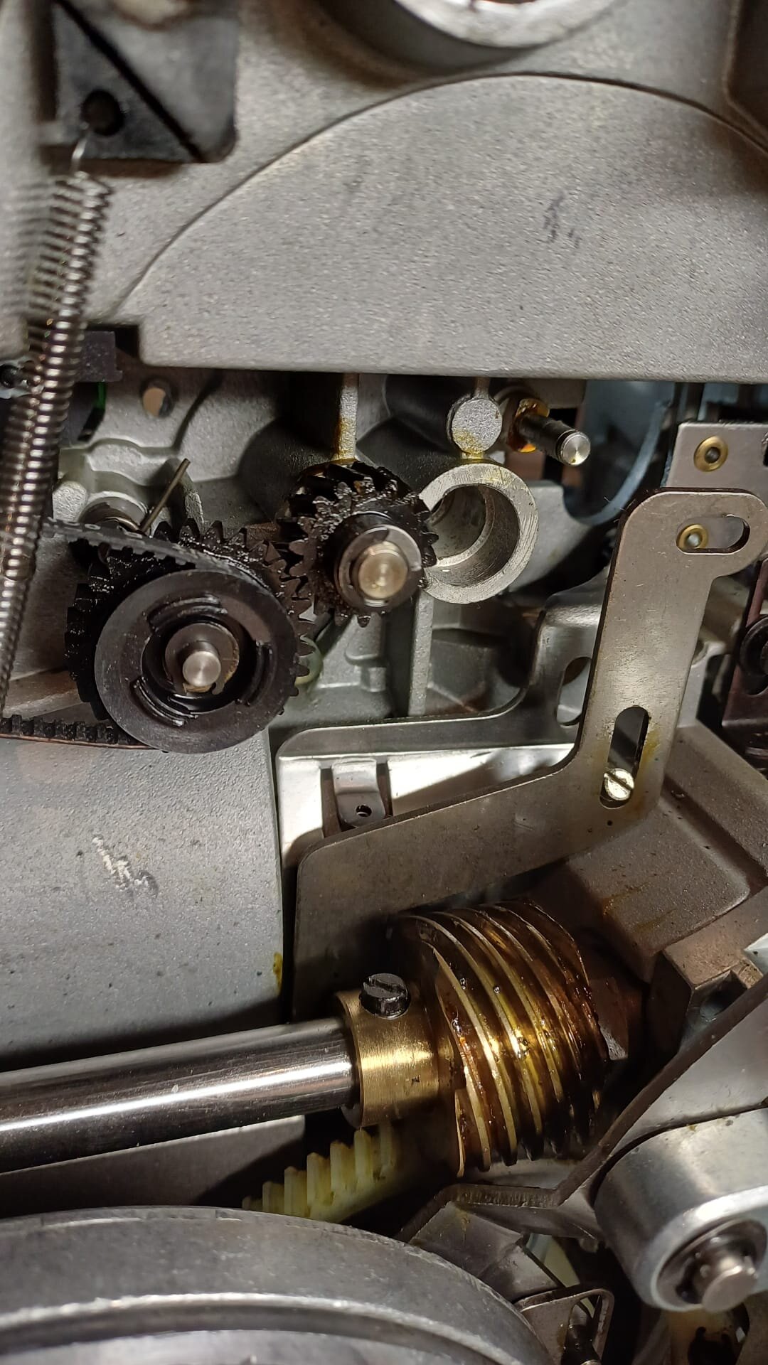

Und tatsächlich bringt mich das Gerät weiter zur Verzweiflung, aber ich gebe nicht auf. Auch wenn mir jeder einzelne Finger mittlerweile weh tut.
Nachdem ich das Gerät wieder weitgehend zusammengebaut hatte, fiel auf, dass auch der obere Schlaufen-Dings-Hebel völlig fest sitzt. Ich dachte zunächst das wird einfacher.🙈  Erst lief es planmäßig, doch dann liess sich das obere Zahnrad nicht von der Stange abziehen, weil das Kugellager auf jener Stange festgegammelt war. Ging nicht mit Gewalt, noch mehr Gewalt, Öl oder Hitze raus, no chance. In einer Notfall-OP musste ich dann die ganze Stange ausbauen, dazu leider auch Teile verbiegen... sehr unprofessionell aber besser als wegschmeissen, denke ich. Und selbst danach bekommt man den Hebel ja nicht ohne weiteres raus...
Okay, niemand hat damit gerechnet, dass man dort jemals ran muss... so weiter gehts

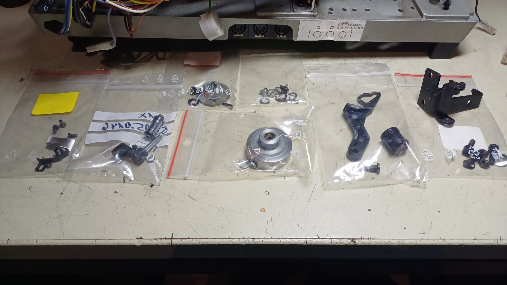

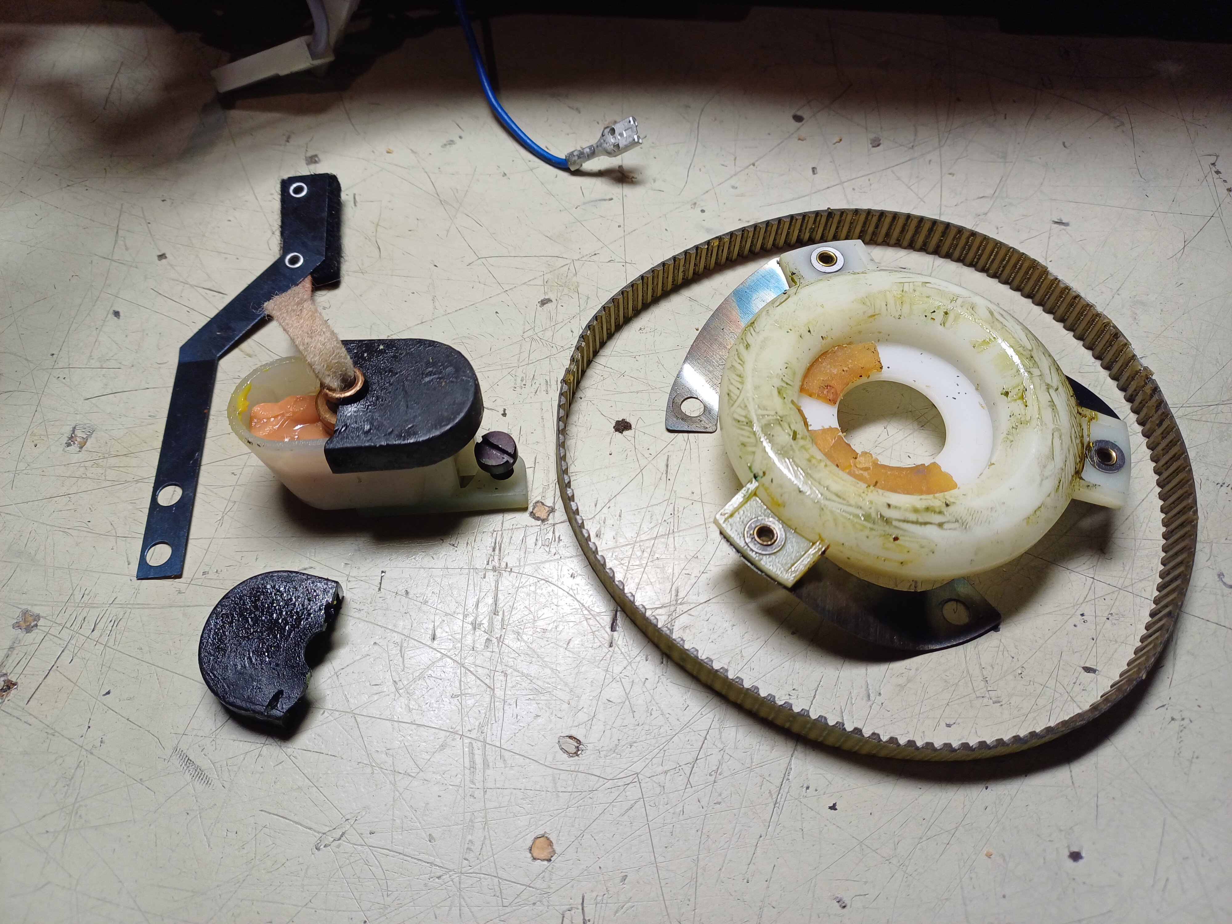

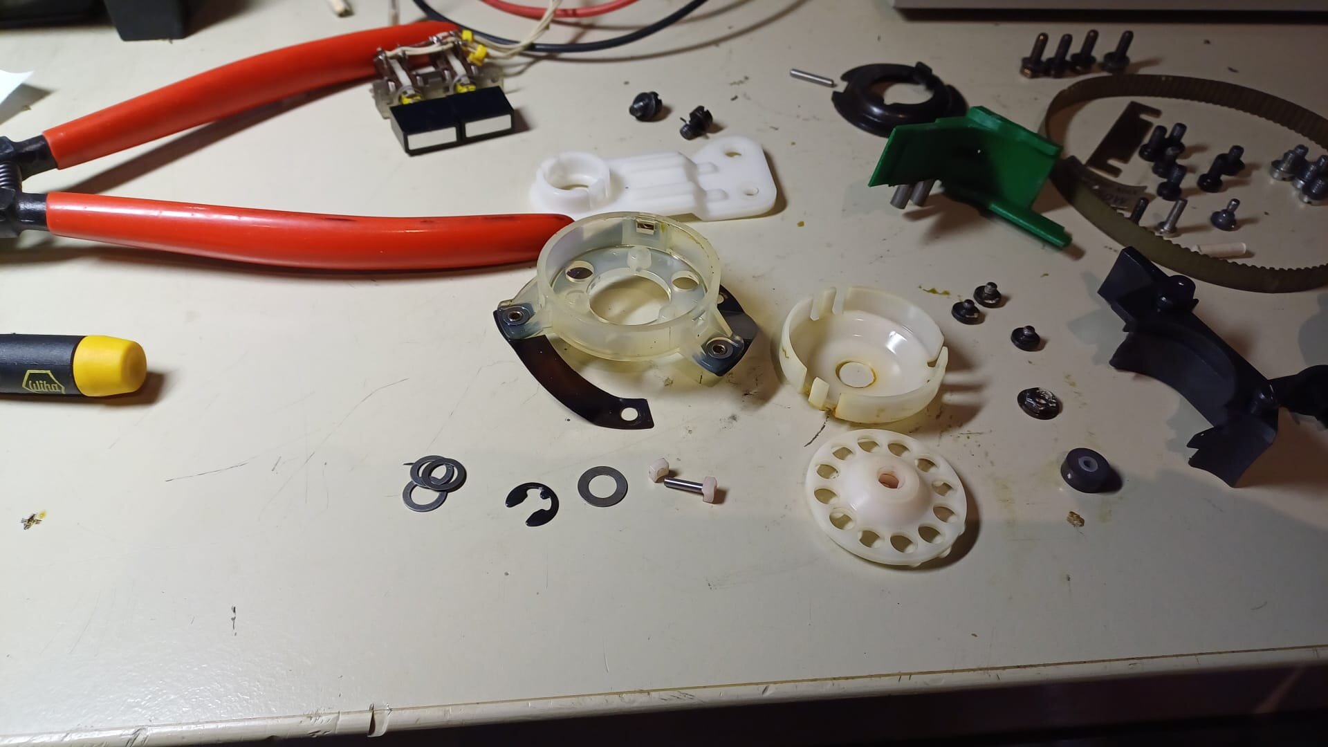

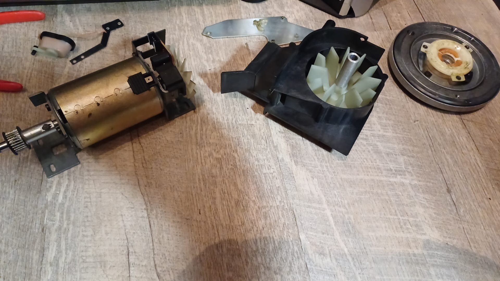

So, nachdem mich beim Zusammenbau ein Sicherungsring nach gut einer Stunde Gehampel zur Verzweiflung gebracht hatte, musste ich das Teil mit zur Arbeit (Werkstatt) nehmen, um diesen zu zweit wieder aufzusetzen. Gut geklappt hat das nicht, aber es wird wohl halten. Es ist auf jeden noch Fall ein weiteres Beispiel für die mangelhafte Service-Freundlichkeit. "Was ist das denn für ein Schrott" machten sich die Kollegen lustig, wie üblich.
Und dann noch das zweite Foto mit den auszutauschenden Teilen: Deckel für den Fett-Behälter, Zahnriemen für den Hauptantrieb (alle Anderen sind super und vielleicht schon getauscht worden) und der Gummibelag für die Rutschkupplung der Schwungmasse. Meine Fragen dazu: wo gibt es den günstigsten Zahnriemen und womit ersetze ich diesen gebröselten Gummibelag? Ich würde ja zu Filz tendieren, wie ich es von Rutschkupplungen aus allen anderen Geräten kenne.
Das Gummi kannst du auch weglassen, funktioniert wunderbar ohne, da es keine Rutschkupplung ist, die Schwungmasse wird im Rangierbetrieb vollkommen ausgekuppelt, wenn auf Projektion gestellt ist, gibt es hier einfach nur eine starre Verbindung, der Anlaufschlupf wird über die Polierte Schwungrolle und dem Film sichergestellt (wie beim Siemens auch).
Und ja, den Selekton zu reparieren/warten ist eine PITA-Arbeit
