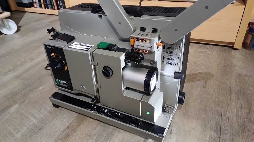

Hallo zusammen,
ich muss das hier nochmal kommentieren.🙂

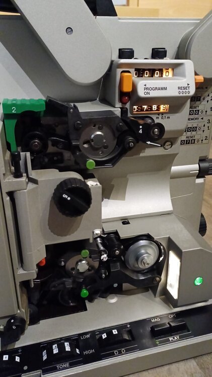

Es kann ja nur der Selecton gemeint sein, da der Nordmende ja keine Blende hat... aber gerade der Nordmende ist nämlich auch sehr kritisch was das Rückspulen betrifft - das macht er halt mit einem Getriebemotor und falls dieser aus irgendeinem Grund blockiert wird ist Zahnausfall sehr wahrscheinlich. Daher mein Nachhaken.
Aber nochmal zum Selecton. Den Herrn Kltzner kann ich sehr gut verstehen, das Arbeiten an dem Gerät macht nun mal keine Freude, und wenn man das dann noch beruflich regelmäßig machen musste - mein Beileid.😅
Die Aussage, dass man nicht von Spule zu Spule rückspulen soll hat für mich zunächst überhaupt keinen Sinn gemacht, denn ob das durch den Filmkanal oder direkt von Spule zu Spule geschieht, sollte ja nicht den großen Unterschied machen. Bis ich es ausprobiert habe.😏 Es ist eben nicht nur so, dass bei dieser Betriebsart der Endschalter ignoriert wird und sonst Alles gleich ist!!! :
Beim Rückspulen durch den Filmkanal dreht der Motor von der abwickelnden Seite entgegen, so dass er den Film aktiv frei gibt. Beim anderen Modus, dem Rückspulen Spule zu Spule wird dieser Motor nicht angesteuert. Das hat zur Folge, dass das Gerät beim Rückspulen über Zahnrad und Schnecke diesen Motor mitziehen muss, er quasi als Bremse fungiert. Diese mechanische Bremslast halte ich auch für zu hoch, auch wenn es wohl meistens gut geht und wohl sogar im Sinne der Entwickler war, um den Film beim Rückspulen stramm zu halten?!
Spannend wäre jetzt mal zu ergründen, ob man eben diese Eigenschaft nachträglich noch mal geändert hat. Wer was dazu sagen kann, nur zu!😉
Ansonsten muss man das Gerät aber auch nicht komplett schlecht reden. Es macht auch Vieles richtig und ist einfach ein sehr interessantes Erzeugnis seiner Zeit mit einzigartigen Features.

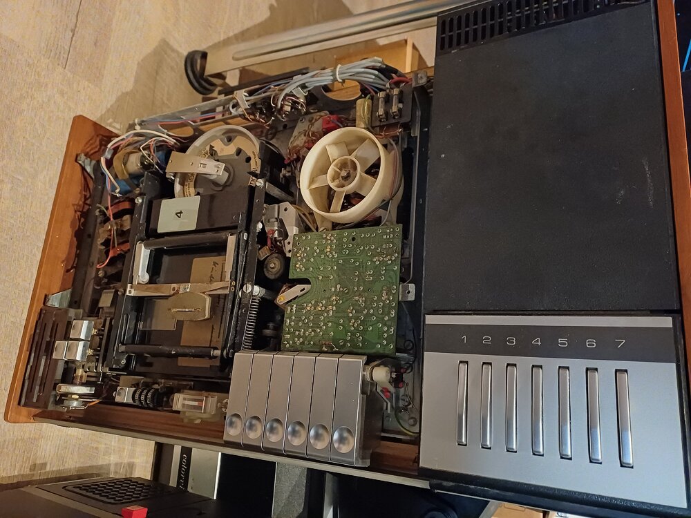

Ja, da hast Du sowas von Recht... zumindest was die erste Generation VCR angeht (Philips N1500 und Bauähnliche). Die Gummimatsche, eine Freude. Der Seil-Fädelmechanismus mit dem Getriebemotor und dem Plastikrad möchte man nur als Fehlkonstruktion bezeichnen. Aber der N1700 war dagegen ja ein Meilenstein, an dem kann man wirklich schön arbeiten, er ist aufgeräumt, durchdacht. Ein riesiger Unterschied, obwohl die Geräte nur paar Jahre auseinander liegen.

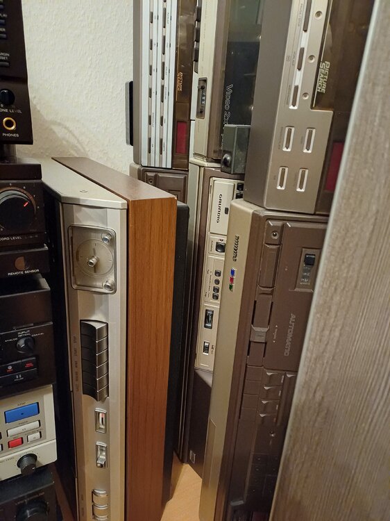

Ja, so ähnlich siehts bei mir im VCR-Lager auch aus, aktuell an die 30 Geräte...
Ist jetzt zwar offtopic, aber: Der Seilfädelmechanismus läßt sich durch einen geeigneten Schrittmotor mit abgedrehtem Messingadapter ganz gut ersetzen. Das Gummigeschmiere... Ich hab noch immer kein wirkliches Lösungsmittel gefunden, mit dem man das sauber und einfach entfernen kann. Spiritus geht bisher am besten, ist aber mühsam. Aceton usw. geht nicht wirklich.
