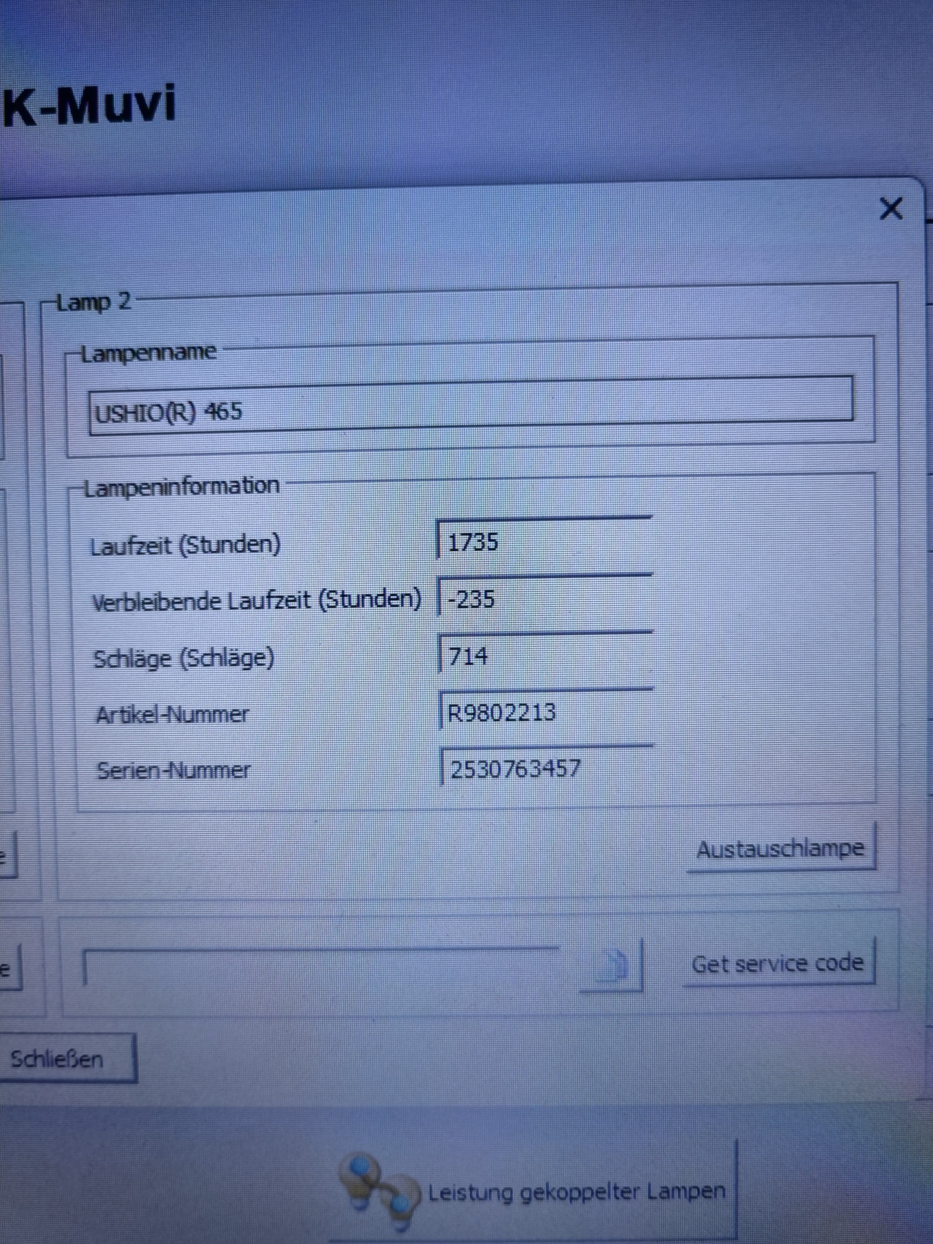

wollt mal in die Runde fragen, wie lange ihr so die Lampe USHIO 465 (bei uns im Barco 6E) laufen lasst?
Mir ist schon eine neue Lampe nach 50 Std geplatzt. Aus meiner Perspektive fand ich das garnicht so schlimm, da der Lampeneinschub recht gut abgeschirmt ist.
Hab mal ein Bild vom aktuellen Stand angehängt.

Ich kenn das so, daß die kurz nach Garantieende platzen, und dann uU das Glas vorne in der Lampe ebenfalls zerstört wird. (Ein Schelm der böses dabei denkt) Eventuell wird der Eintrittskristall beschädigt, lieber nicht so weit kommen lassen.
Die Lichterzeugung ist bei 1500 h auch fernab des Neuzustandes. Raus damit, und neue rein.
Die kleinen S2 Barco und NEC sind nicht gerade Geräte mit geringen Betriebskosten gewesen. Die Xenonbrenner der 8S und 10S sind da von den Kosten günstiger über die Zeit, aber das ist ja hier nicht das Thema.
Vermutlich ist das ja eine DXL-45 4,5kWLampe, die Longlife hat 1300h, die normale 1000h.
Bei dir ist eingetragen 1500h, demnach müßte das eine 3kW Lampe sein.
Was denn nu?
Kolben anschauen und auch das Brennverhalten betrachten. Flackert er, ist er schwarz, dann weit über der Lebensdauer, die Platzgefahr und die Kosten dafür trägst du selber. Wer Ersatzspiegel und Umlenkspiegel sowie Filterscheiben hat, kann das machen, von der geringeren Lichtausbeute abgesehen. Und der abgebrochenen Vorführung.
Grob gesagt, je höher die Lmapenleistung, desto größer der Platzgefahr bei Überschreitung der Nennlebensdauer und desto größer der möglichen Schaden.

Es gibt um einen Barco 6E, wie im Ursprungsbeitrag geschrieben.
Jo, und da muß ich jetzt nach der Lampenleistung suchen, weil die aktuelle Lampe nicht im aktuellen Ushio Katalog drin ist.
Habs gemacht, ist ein UHP, also die 'Beamerlampenversion.'
Und da dürfte ja gelten, wie bei den Sonys auch, je mahr Zündungen, desto dunkler die Lampe. Um sich da ein brauchbares Bild zumachen, Lampe herausnehmen, in die Lampe schauen und prüfen, ob man im Spiegelbild der Lampe weiße Flecken sieht. Zuerst oben, dann unten. Sobald man Flecken sieht, das Kolbenglas sich Richtung Milchglas bewegt, wird die Lampe dunkel. Andere Veränderungen wie Verfärbungen usw. weisen auch auf Verschleiß hin, Und zu allerletzt, mal ein weißbild auf die Leinwand werfen, die Helligkeit und Farbe abschätzen. Farbstiche ist Gelbe, Grüne usw. sind einfach nicht brauchbar.
