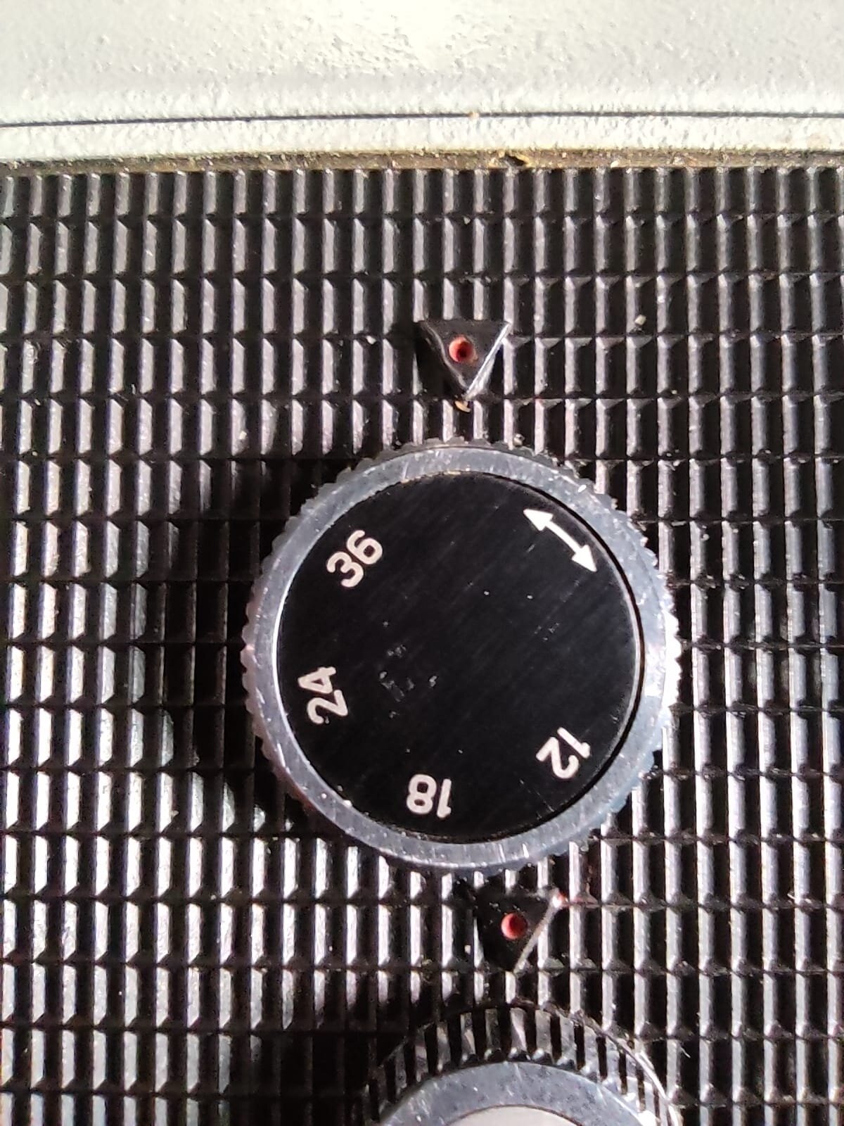

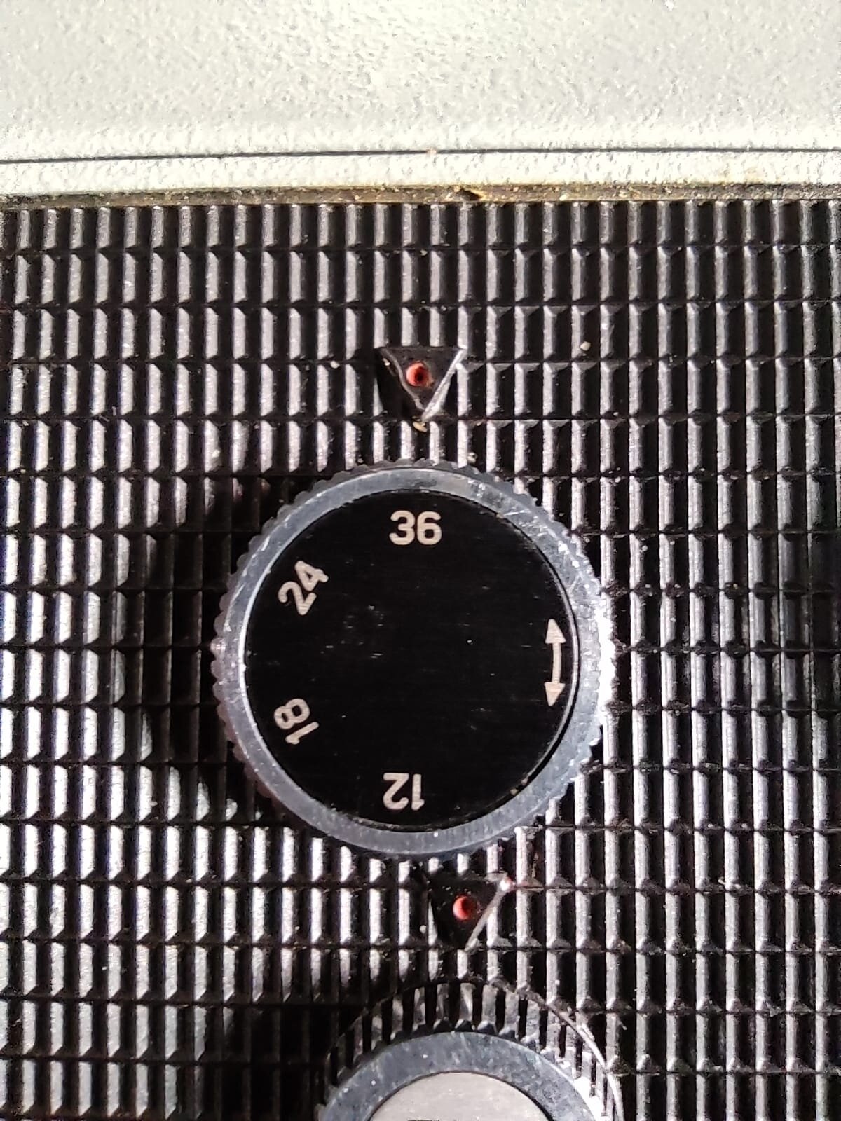

vor 24 Minuten schrieb k.schreier:
Zeitlupen-Funktion bei den Quarzen allerdings absolut gottiger bzw. gar kein Bildstand
Das kommt auf den individuellen Zustand der Kamera an. Meine Quarz hat bei hoher Geschwindigkeit keine Probleme mit dem Bildstand.
vor einer Stunde schrieb Theseus:
Du wirst garantiert Bildstandsprobleme bekommen, wenn du nicht nur die offiziellen, legalen 36 fps als Zeitlupe nutzt...
sondern den illegalen Modus, in welchem du atemberaubende Zeitdehnung erschaffst,
die Kamera danach aber entsorgen kannst.
Bei 7 Exemplaren dieser "russischen Präzisionsarbeit" habe ich mal ein Exemplar geopfert und das gemacht.
Ich hatte höllische Angst, dass irgendwas richtig Böses passiert. Film zerfetzt und splittert aus dem Gehäuse heraus, oder Getriebe explodiert. Entsprechend nervös war ich dann auch, habe es aber trotzdem versucht.
Die Neugier war einfach stärker.
Die Feder lief quasi ungebremst in weniger als 5 Sekunden ab.
Am Anfang mit einem wirklich schwer zu ertragenden, mechanischen Geräusch (das Geräusch war wirklich das Schlimmste und hat meinen Fluchtreflex empfindlich getriggert) und hörbarem Langsamerwerden gegen Ende.
Die Höchstgeschwindigkeit am Anfang liegt also noch deutlich über der statistischen Durchschnittsgeschwindigkeit.
Die daraus resulierende Zeitdehnung ist allerdings so enorm, dass man selbst mit einem auf schnellen 24 B/s laufenden Projektor zeitweise das Gefühl hat, gleich bliebe die Zeit ganz stehen.
Das sieht nach deutlich mehr als vierfacher Zeitdehnung aus (und vierfache Zeitdehnung bei 24 B/s in der Wiedergabe wären ja schon 96 B/s in der Aufnahme).
Ab dem Zeitpunkt, ab dem du die Kamera in diesem Modus laufen hast lassen, wird der Bildstand aber nicht mehr ertragbar sein. Auch nicht bei 24 oder 18 B/s.
Ich will niemanden dazu animieren sich die Kamera absichtlich kaputt zu machen. 🙂
Aber auch niemanden davon abhalten, zu experimentieren.
