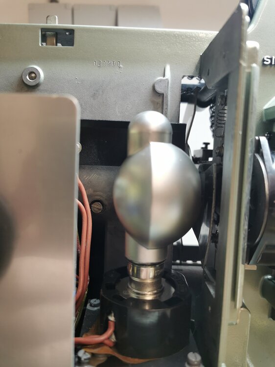

- Der Projektor ist ja für 220V gemacht. Kann ich mich trauen, die alte Lampe auf volle Helligkeit zu schalten oder meint Ihr, daß sie dann sehr schnell kaputt geht? Wegen der 230V heute...

Eine alte (gebrauchte) Glühlampe kann man schwer beurteilen. Wenn sie die Betriebsstunden bei Weitem noch nicht weg hat sind 230V kein Problem. Wenn der Glaskolben schon dunkel und die Lampe kurz vor dem natürlichen Tod ist und kein Ersatz vorhanden, dann würde ich den Geburtstag mit halber Helligkeit im abgedunkelten Raum retten.

Die Lampe hält weniger lang mit Überspannung. Von 220 auf 230 Volt ist es gut 4,5 Prozent mehr Leistung, das hält sie wohl noch ein paar Stunden aus. Wenn keine Ersatzlampe vorhanden ist, auf halber Leistung laufen lassen.
Bei Filmriß mit einem Klebestreifen einseitig zusammenkleben und ein Papierstreifchen in die Windungen legen, weitermachen. Seriös reparieren hinterher
Tatsächlich sind es von 220V nach 230V zwar „bloß“ 4,5% mehr Spannung, aber eben 9,3% mehr Leistung.
Daher wäre ich eher vorsichtig und würde ohne (geprüfte oder neue) Ersatzlampe bei reduzierter Helligkeit projizieren.

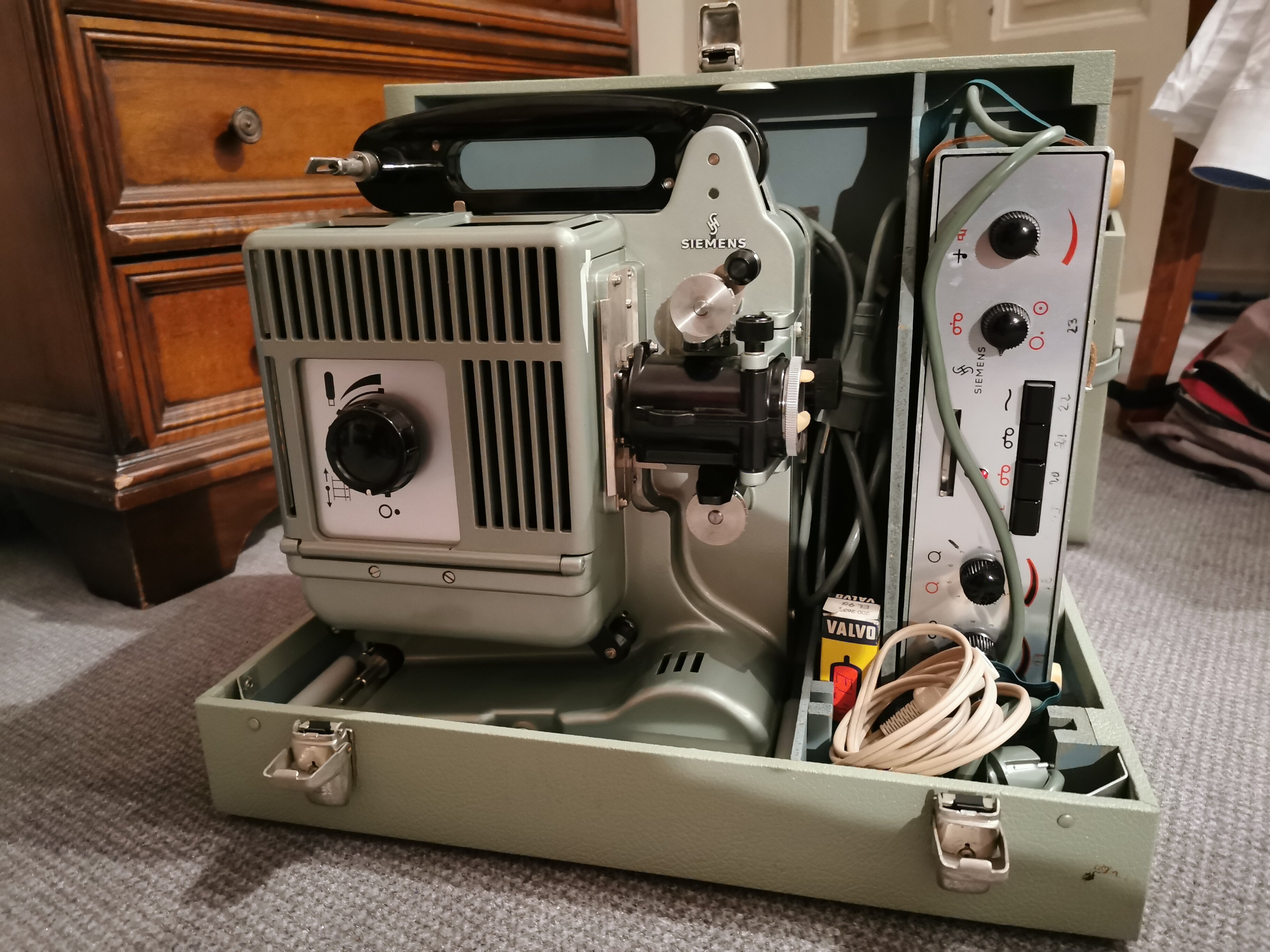

vor 58 Minuten schrieb JCL:
Ich hätte ja ein Bild von dem Projektor gepostet, aber ich finde keine Möglichkeit, dies hier reinzukopieren oder hochzuladen, außer in eine (öffentliche) Galerie... 😞
Solltest du jetzt dürfen. (Normalerweise wegen Spamschutz erst nach 5 Posts / x Tagen)
Hallo Film-Mechaniker (=Simon?),
Herzlichen Dank für Deine ausführliche Antwort. Ich schaue mir das alles genauer an, da ich ein Fan von alten Geräten bin. Geht da kein Nähmaschinenöl? Die Riemen stelle ich mir auch als Schwachpunkt vor... Ob es die noch gibt?
Jetzt geht es drum, die ganzen alten Filme hier anzuschauen. Aber wer weiß, vielleicht packt mich das Fieber - 3 alte Kameras liegen hier auch noch...
vor 27 Minuten schrieb JCL:
Des isser... 😊
Alle Achtung! Dem Foto nach zu urteilen echt in neuwertigem Zustand (zumindest von aussen).
Wie aber die Mit-Forenten schon anklingen haben lassen kann das Gerät dennoch Standschäden aufweisen ("wer rastet rostet....")
Aber einfach zum Geburtstag ausprobieren.
Wenn es eine Panne gibt wird Dir das sicher keiner übelnehmen.
Wenn die Vorführung gelingt wird das Geburtstagkind umso erfreuter und überraschter sein!
Und ein Ersatz-Leuchtmittel scheint ja auch noch dabei zu sein (wenn der Karton mit der Aufschrift "Valvo" nicht leer ist...).
vor 2 Stunden schrieb k.schreier:
 Die Valvo- Schaltel enthält 'ne Röhre vom Verstärker, EL98...🙂

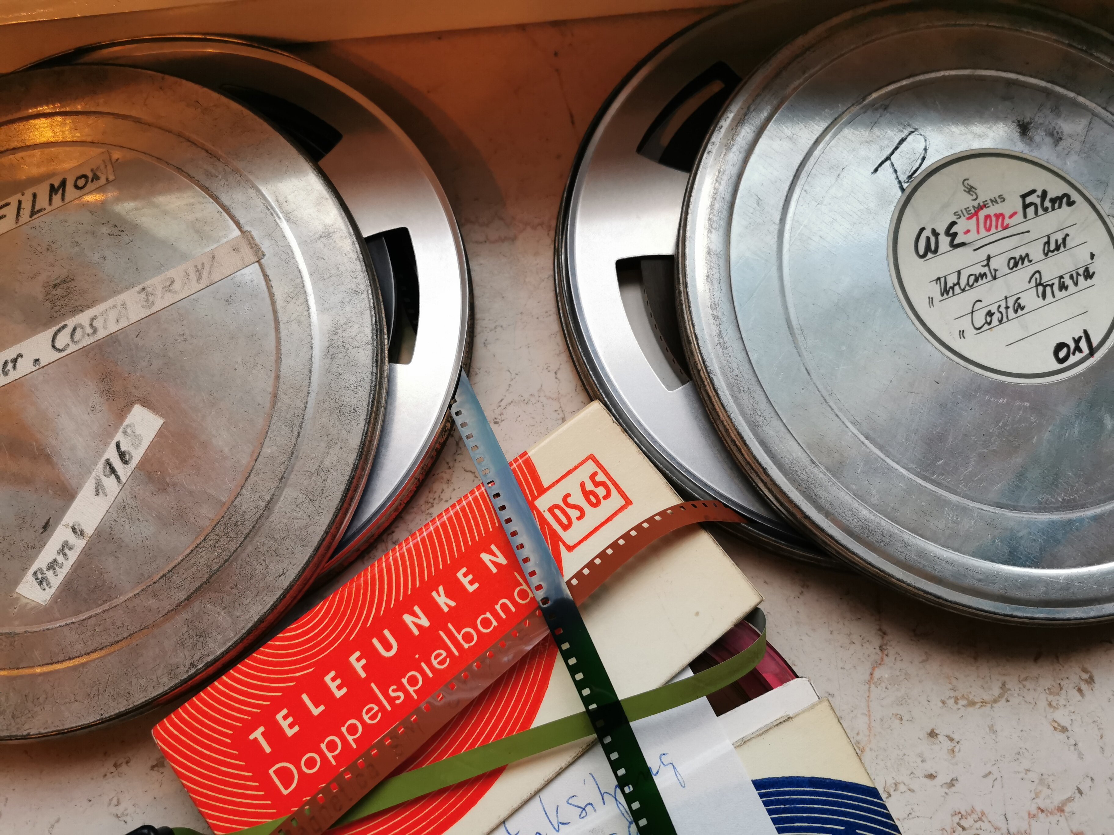

Wäre es denn mit der Perforierung irgendeines aktuellen Magnetbandes getan ?
Perfoband ist ja eher selten, und ich habe tatsächlich noch keines in der Hand gehalten. Ich stelle mir aber vor, daß es eine gewisse Dicke und Härte aufweisen muß, um nicht durch die Transportzähne ausgeleiert oder zerissen zu werden. Und daß solches absichtlich steifes Bandmaterial aktuell noch produziert würde, kann ich mir nicht vorstellen.
Oder mache ich da einen Denkfehler ?
Bearbeitet von Lichtspieler
Ausdruck (Änderungen anzeigen)
vor 58 Minuten schrieb Lichtspieler:
Doch, gibt es noch. Z.B. zuletzt von Pyral: https://www.wittnercinetec.com/7033DE
Muss man allerdings eher auf Ebay suchen. Ist inzwischen wirklich selten und war zuletzt eher im Berecih 16mm zu finden.
Kein Denkfehler, Magnetfilm ist tatsächlich stärker als Magnettonband. Ein Studioband mit Polyesterunterlage kann aber durchaus verwendet werden. Schnitt auf Breite 16, dann Perforatur 2 × 8 und zuletzt spalten.
Die Werkzeuge stumpfen schneller ab, weil der Hauptbestandteil der Magnetschicht ein Gestein ist. Metalloxide spricht man gemeinhin als Mineralien an: Eisenoxid (Rost), Chromdioxid, usw. Dafür kann man bei Tageslicht arbeiten.
Eine Variante, an der ich schon einige Zeit herumdenke, beruhte darauf, 16-mm-Magnetfilm auf 8 mm Breite zu teilen. Der Tonteil des P. 800 würde mit einer Zahntrommel doppelten Umfanges versehen werden, damit der Magnetfilm gleich schnell bewegt wird wie 16er. So hätte man guten Ton und die Voraussetzung für (ein) 16-mm-Tonnegativ(e). Sollte einem ein toller 8-mm-Film gelingen, könnte man diesen auf 16 mm vergrößern.
Zu Illustration, was ich gefunden habe: obere Spulen: Links Film- und rechts Tonspule. Das Magnetband (braun, perforiert) ist von seiner Steifigkeit, Dicke und Haptik nach meinem Gefühl mit dem Filmmaterial (hier dunkelgrün). Also viel dicker und stabiler als das Standard-Tonband (unten, hellgrün). Dieses ist sehr dünn und ça 1mm schmaler. IMG_20240105_084642.thumb.jpg.aa61e86a4dcb3af97c11285cc66017e8.jpg
Auf dem Magnet(ton)band ist möglicherweise etwas, das auf Magnetfilm umzuspielen war/wäre. Tonband hat die Nennbreite 6,25 mm. Die genormten Bandgeschwindigkeiten sind 30 Zoll pro Sekunde (76,2 cm/s), 15 Zoll pro Sekunde (38,1 cm/s), 7½ Zoll pro Sekunde (19,05 cm/s), 3¾ Zoll pro Sekunde (9,525 cm/s) und 1⅞ Zoll pro Sekunde (4,762 cm/s).
Es gibt auch perforierte Tonbänder mit runden und länglichen Löchern. Diese werden seltener mechanisch, häufig optisch abgetastet. Das Einheitstonsystem funktioniert entweder mit Magnetimpulsen auf dem Band oder via Perforation. Jaja, SEPMAG, schön kompliziert das Ganze, damit es dir nicht langweilig wird
Magnetfilm hat stets die gleichen Abmessungen und eine Perforation wie Bildfilm, also 35 mm oder 17,5 mm oder 16 oder 8. Die beiden Träger laufen mit identischer Geschwindigkeit. Breitfilm und IMAX werden mit Mf. 35 verbunden. Magnetfilm 9,5 mm habe ich noch nie gesehen.
