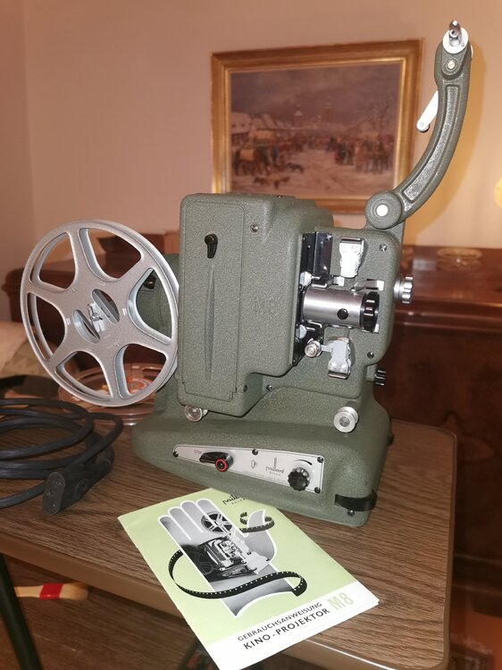

Frage zu Siemens P800 und Netzspannung

Auf der Seite von Olaf Carl gibt's dankendwerterweise auch eigentlich alle Infos zum 800er. Man muss halt ein wenig suchen!
Auch Ersatz für die Lampe ist schwierig zu beschaffen. Die mit Magnetton ausgestattete Variante hat das 100W "Kuhauge".

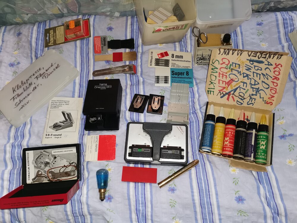

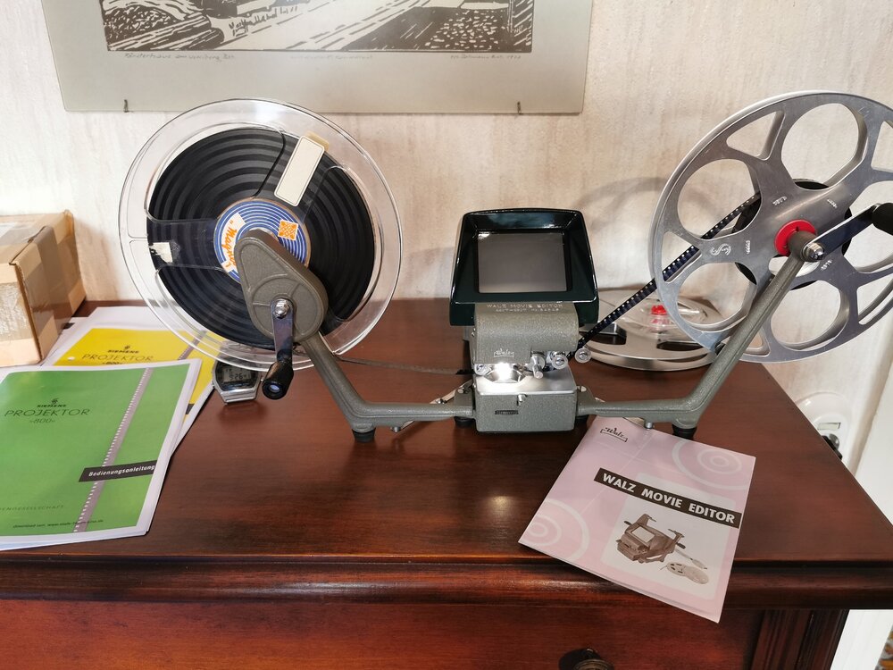

Bei den Schneide und Klebegeräten ist zum Teil keine Erklärung dabei. Es gibt aber neben flüssigem Kleber auch durchsichtige Klebestreifen...
Ansonsten noch andere Fundstücke...
Ich denke, die Bauer Klebepresse unten links auf dem ersten Bild ist die einzige N8-Klebepresse (für Nasskleben).
Dazu gibt es noch N8-Klebefolien, aber eine Folienklebepresse habe ich nur für S8 gesehen.
Von der Bauer ist nur der Karton da, die Presse selbst fehlt. 😐 Auf der Hamapresse links mitte steht super8 und single8. Ist single8 =normal8? Muss ich mal nachlesen...

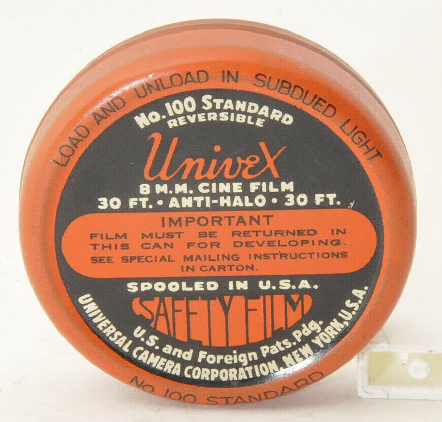

Bleiben wir friedlich. Da wir schon Univex lesen, so sah das aus:

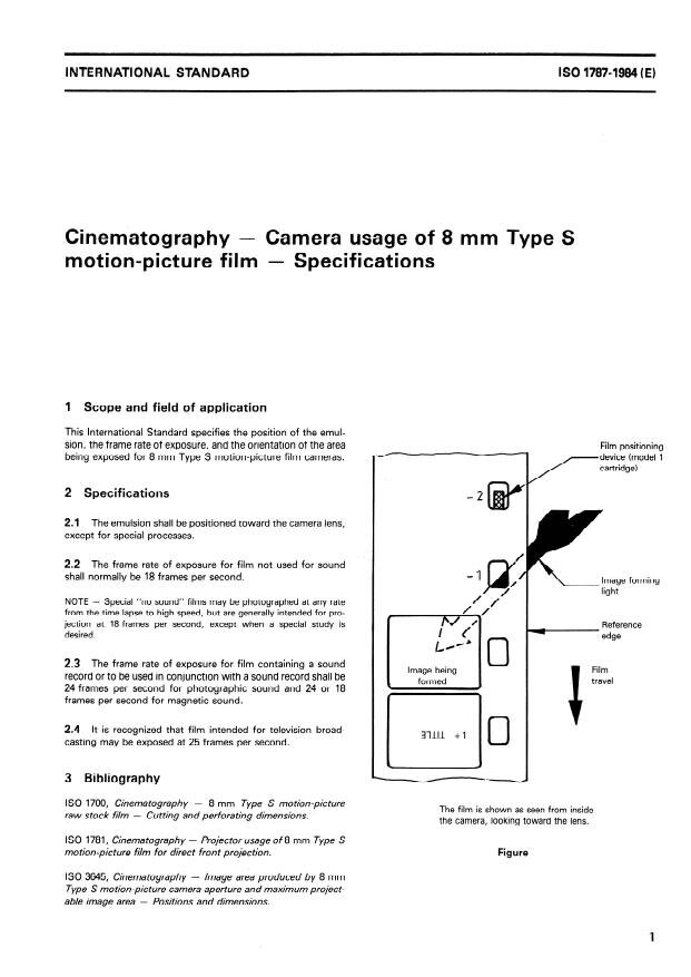

Doch, den gibt es! Das ist die offizielle Bezeichnung laut International Standard Organisation (ISO).
Im Normblatt ISO 1700:1988 - Cinematography. 8 mm type S motion-picture raw stock film. Cutting and perforating dimensions wird das festgelegt, was wir als Endprodukt unter Super-8 oder Single-8 kennen. Hier noch ein Auszug aus ISO 1787-1964, also der Einführungszeit von Super/Single-8: isopage3.thumb.jpg.e0a56ab794a4053d91615bd406ef883f.jpg
Ok, akzeptiert 🤨
Die Norm hatte ich gesucht, aber mangels Nummer nicht gefunden. Dann nehme ich meine von Dir fett gedruckte Aussage natürlich zurück.

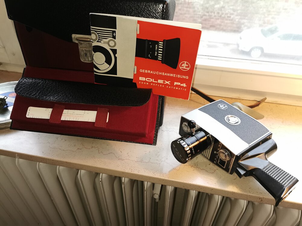

Die P 4 ist eine sehr gute Kamera. Obwohl ich Federwerkgeräte bearbeite, scheue ich vor den mit Zoomoptik und Reflexsucher integrierten Kameras zurück. Ich kenne ihr Inneres, habe eine ähnliche K 1 im Fundus, zerlegt als Studienobjekt. Gerade dieser Tage mußte ich eine Entscheidung treffen, die damit zusammenhängt. In eine rein mechanische 16-mm-Kamera hat jemand Elektronik eingebaut und dabei sowohl optische wie die elektronischen Teile mit Hartlack so eingeklebt, daß an ein Herankommen an die Optik ohne Schäden nicht zu denken ist. Ähnlich steht es mit Nizo FA 3 oder eben den Paillard-Bolex P, K und S und anderen mehr. Man muß Ersatzteile zur Hand haben, falls das Lösen des Klebemittels tiefer greift. Reparaturen solcher cluster können teuer werden.
