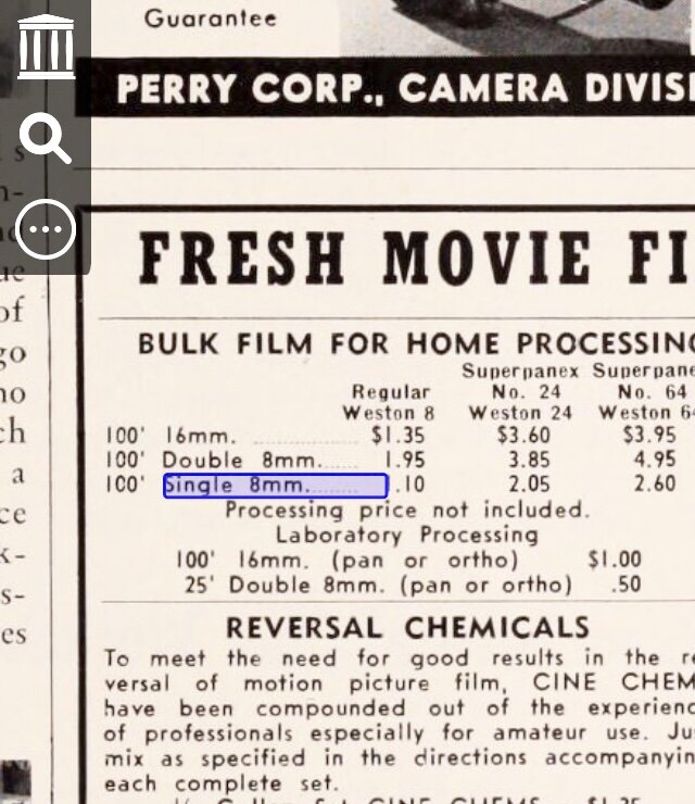

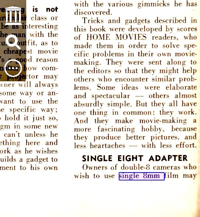

Zitat "Der Ausdruck Single-8 ist nur mit Fujifilm in Verbindung zu bringen.". Dies ist einer jener unbequemen Fälle, in denen ich weiß, was ich gelesen habe, aber einst keinen photographischen Beweis für eine spätere Beweisführung zurechtgelegt habe.
Es ist somit noch zu klären, welche Partei genau diesen Begriff schon zuvor verwendete: War's ein Kamerahersteller ? Filmmaterialhersteller ? Konfektionär ? Händler ? Sprach man von "Single 8", oder "Single-8", oder "Single 8 mm" ?
Muß man von einer "offiziellen" früheren Verwendung des Begriffes sprechen, oder war es eher eine volkstümliche ? Vielleicht hilft mir die aktuelle Sortierung meiner digitalen Dokumente, und ich kann diese Frage in der Zukunft mit mehr Details beantworten.
Zitat "Single-8-Film ist nie 16 mm breit". Das habe ich auch nicht geschrieben. Ich schrieb nur, er war dazu angedacht 16 mm breiten Doppel 8 Film zu ersetzen, oder zu ergänzen, sollte selbst aber bereits in 8 mm Breite daherkommen.
Zitat "Doppel-8-Film ist nicht unhandlich.". Das glaube ich Dir gerne, Simon. Zumindest schreibt die Sekundärliteratur dazu immer wieder, der ursprüngliche Antrieb zur Einführung von Super 8 und Single 8 sei gewesen, dem Otto Normalverbraucher den Umgang mit der Filmtechnik zu erleichtern, und so die potentielle Kundenbasis zu verbreitern.
Vielleicht gab es ja nur eine eingebildete Unhandlichkeit, aber auch eine solche könnte durchaus betriebwirtschaftliche Auswirkungen auf Anbieter gehabt haben. Die angebliche Intention für das Projekt "herstellerübergreifendes Single 8" soll einst gewesen sein, daß die Mauer einer maximal zu erreichenden Kundenanzahl drohte, die nur durch glaubwürdig erleichterten Umgang mit der Filmtechnik noch nach oben hätte verschoben werden können.
Ich halte diese Behauptung für glaubwürdig.
Zitat "Alles andere wird als Einfachacht angesprochen.". Das hängt ein bisschen von der Definition ab. Ich nehme an Profis wie Du tun dies tatsächlich so. Laien sprechen heute meist von "Normal 8". Zeitgenossen vor Super 8 sprachen hingegen vom 8 mm Film, oder vom "Schmalfilm", oder von "Doppel 8".

Der Begriffe sind viele. Fest steht, daß Fujifilm Single-8 setzte, mit Bindestrich. Straight Eight ist mit dem Wettbewerb, eine Super-8-Kassette ohne späteren Schnitt zu belichten, wieder aufgenommen worden, allerdings als STRAIGHT 8.
Von Revere ist die SUPER8MM CINÉ CAMERA bekannt. Haha!
Es kommen auch standard 8 vor, normal 8 und regular 8.
Bei Agfa hieß es einfach 8 mm.
vor 5 Stunden schrieb Film-Mechaniker:

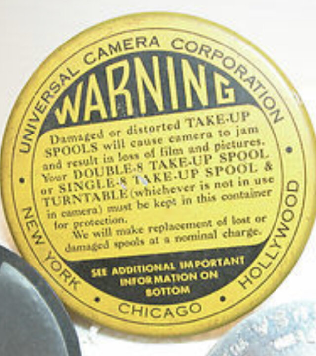

Diese Schreibweise wurde allerdings auch schon von Univex benutzt…

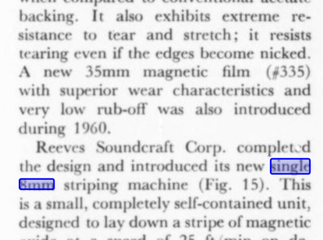

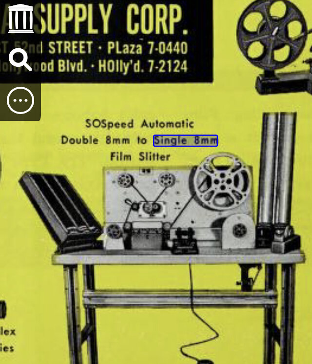

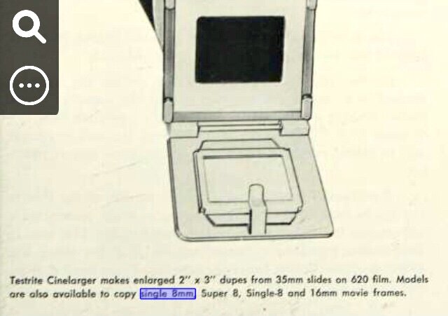

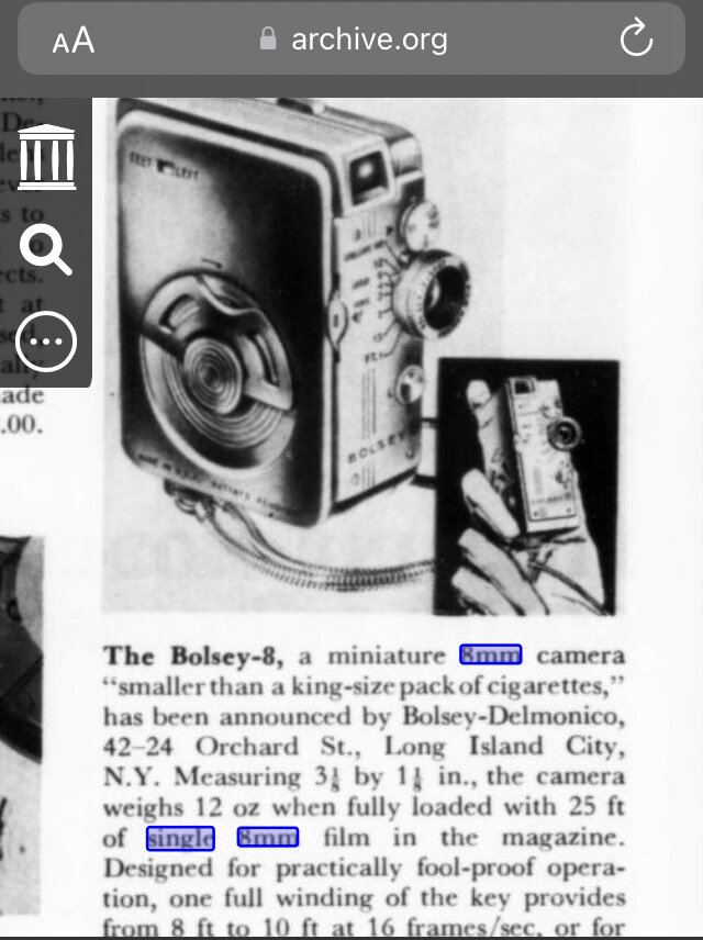

@Benutzername hat schlicht alle Textstellen zusammengetragen, in denen von „einfachem 8 mm Film“ die Rede war, nette Übung, hat aber nichts mit dem Begriff „Single-8“ als Eigenname zu tun.

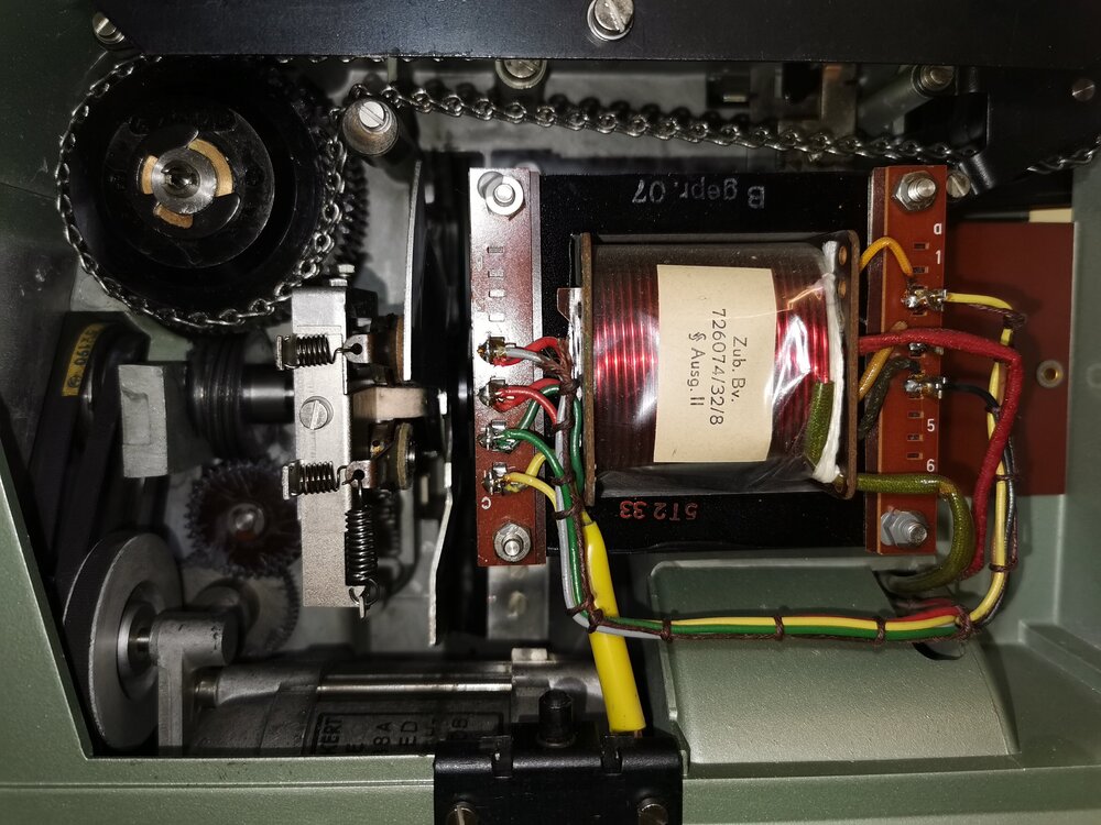

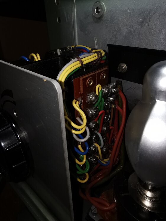

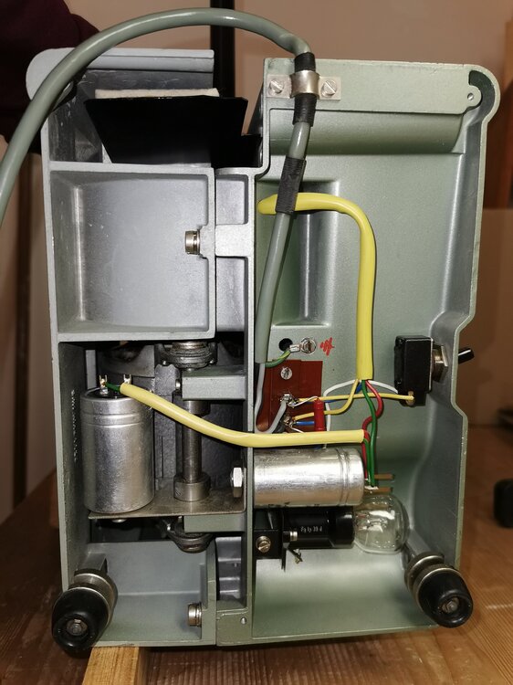

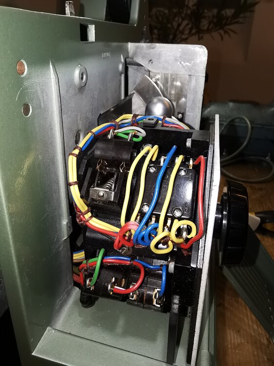

Zwischenmeldung: der P800 läuft wieder. Was mich aber nicht zufriedenstellt, da somit kein Fehlerbild.
Optische Sichtung: Mechanik vom Motor bis Filmtransport und Spulentrieb dreht sich von Hand sauber, auch keine optischen Probleme an der Elektrik. Sicherung gibt's nicht, es gibt nur große Kondensatoren, dann ein komplexerer Trafo mit verschiedenen Spannungsabgriffen, wobei der Projektor nur 12v für Lampe benötigt (und eine reduzierte Spannung für halbe Helligkeit) der Motor ist 220v. Der Drehschalter ist erstaunlich komplex, frage mich warum. Auch, wie man die Drehrichtung des Motors umkehrt. Da kein Gleichrichter, ist das wohl ein Wechselstrommotor... Muss morgen den Schaltplan verstehen...
Nachdem der Antrieb am Freitag auch nach einer halben Stunde abkühlen keinen Muks von sich gab, hab ich ihn nach der Sichtung heute doch eingeschaltet und er läuft. Solche Fehler hasse ich... Da er jetzt läuft, kann man nicht feststellen, woran es lag... 🤔
Man sieht, dass Zahnräder für die Zahntrommeln und die Mechanik für den Filmtransport mal mit Grafitöl o. ä. geölt worden sind. Habe mich gefragt, ob das mit normalem Öl kompatibel ist... Und ob das ein adäquates Schmiermittel war...
Wackelkontakt oder Korrosion z.B. an den Kontakten des Hauptschalters sind mögliche Gründe für das von Dir beobachtete Verhalten. Alle Kontakte sorgfältig zu überprüfen und zu reinigen kann Abhilfe schaffen.
Evtl. der Motorkondensator. Dürfte auch genau wie beim S2000 ein Entstörkondensator sein, der durch sein Alter defekt ist und durch die Benutzung evtl. auch etwas warm wird. Dadurch Wertänderung noch weiter weg vom Sollwert und aus. Leise brummen sollte der Motor allerdings in diesem Fall dennoch. Wenn nicht: Schalter müde. Sind wie auf dem Bild zu sehen, eine ANordnung von Kippschaltern. Deren Brückbolzen im inneren machen hin und wieder Probleme und schnappen bei Betätigung nicht vollständig um, so dass kein Kontakt hergestellt wird. Erfahrungsgemäß leider meist in der Einschaltrichtung, fast nie in der Ausschaltrichtung.
Danke!
Der P800 hat einen 1-phasigen Asynchronmotor, d.h. er hat 2 Wicklungen, von denen eine bei Rückwärtslauf durch Umpolung von Phase und Null gegenläufig zur anderen Wicklung bestromt wird. Damit der Motor definiert anläuft, gibt es den Anlaufkondensator, der vermutlich aus Platzgründen in zwei Einzelne aufgeteilt wurde. Ohne Anlaufkondensator kann ein einphasiger Asynchronmotor nicht sauber anlaufen, weil noch das Drehmoment durch den Schlupf fehlt... Einen Entstörkondensator im eigentlichen Sinn gibt es nicht. Es gibt noch einen Widerstand zwischen P und N direkt am Anschlußkabel. Dieser dient aber nur der Vermeidung von Spannungsspitzen des Trafos beim Steckerziehen.
Da er aber mitten im Betrieb stehenblieb und erst wieder im kalten Zustand nach 2 Tagen einwandfrei vorwärts und rückwärts lief, schließe ich sowohl die Kondensatoren als auch den Schalter aus. Der müsste ja dann während des Betriebs den Kontakt verlieren und es ist unwahrscheinlich, dass sich der Fehler anschließend bei mehrfacher Betätigung immer sofort ergeben würde. Ich vermute den Fehler am Transformator (Lötstellen) oder auch die Kabelverschraubungen an den Schraubleisten. Aber das wird lösbar sein.

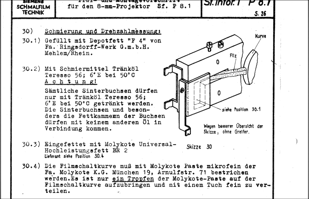

Eine weitere Frage stellt sich mir, besonders nachdem ich einen anderen Artikel über die Schmierung hier gelesen habe
In der anhängenden Schmieranleitung, die ich gefunden habe, ist von
  • Molykote für die Filmschaltkurve die Rede (30.3 und 30.4)
  • einem Depotfett "F4" (wobei ich diese Kammer noch suchen muß)
  • einem Schmiermitte Teresso 56. Weiß jemand, wo überall die erwähnten Sinterbuchsen sind? und ob man dieses Fett auf 50° erhitzen muß?
Die Filmschaltkurve ist vermutlich die exzentrische Scheibe, die mit diesem Greifer den Filmvorschub bewerkstelligt. Dies steht dann für mich im Gegensatz dazu, daß dieses Depot mit einem Fett gefüllt ist. Aber vielleicht zieht dieses Molykote dann das Fett per Filz? Ich muß das aber noch am Projektor verifizieren, ob es bei mir so ist wie im Bild. Bei mir ist diese Scheibe jedenfalls mit Molykote geschmiert, wie auch das braune Zwischenzahnrad für die untere Zahntrommel.
Das Depotfett habe ich noch nicht entdecken können. Für das Teresso 56 habe ich im Internet folgendes Ersatzöl gefunden. https://petroleumservicecompany.com/exxon-teresso-56-cross-reference/. Hier ist mir aber nicht klar, welche Buchsen damit alle geschmiert werden...
Einen guten Morgen allerseits. Sorry, habe gestern den Anhang vergessen zu meinen aktuellen Zweifeln... 🙂 Diesen Filz habe ich auch und auch so ein Blech, wo wohl dieses Fettdepot dahinter sein wird. Um da aber heranzukommen, muß man ein Bauteil abbauen, welches vermutlich präzise eingestellt ist, um den korrekten Filmtransport zu gewährleisten. Deshalb habe ich da nun nicht einfach freudig losgeschraubt, um hineinzuschauen... Ich wundere mich nur, daß es hier Fett und einen Filz gibt, man die Scheibe aber mit Molykote schmieren soll... das passt m.E. nicht so recht zusammen...
Hat der Motor denn noch gebrummt oder gar keinen Mux von sich gegeben?
Wenn er gar nichts gemacht hat: Du kannst schon mal die Zuleitungen alle durchmessen, um eine kränkelnde Lötstelle zu finden.
Ich kann aus meiner langjährigen Reparaturpraxis, in der ich zahllose Geräte bereits repariert habe, auch den P800 und etliche S2000, dass die Wahrscheinlichkeit eines defekten Schalters recht hoch ist. Hatte ich auch darunter schon. Da hilft es auch nichts, den Drehschalter mehrmals hin und her zu drehen. Wenn er nicht mehr will, dann will er nicht. Und ja, es kann schon sein, dass er mit einem Mal dann doch wieder geht. Zumindest eine Weile, bis sich die Mechanik im Inneren wieder verklemmt.
Der Motor war komplett ruhig, egal was und wie oft man geschaltet hat. Als wäre der Stecker gezogen. Und nun habe ich ihn schon öfters wieder eingeschaltet und es funktioniert total zuverlässig. Ich werde ihn mal ne Stunde laufen lassen, ob es nochmal passiert. Aber vielleicht macht es auch die Wärme von der Lampe, die möchte ich natürlich nicht unnötig einschalten... 🤔

Soweit eine gute Idee. Aber wie Chris schon schrieb: Feinechanik- alias Nähmaschinenöl ist sehr gut geeignet, die Schmierfilze zu tränken und funktioniert gut. Mache ich auch seit Jahren so. Außerdem ist es leicht erhältlich.
Oft ist zu lesen, dass die Sinterlager mit Nähmaschinenöl zu benetzen sind. Wenn ich mir Punkt 30.2. der Reparaturanleitung anschaue, scheint es wohl doch keine gute Lösung zu sein. Meines Wissens kann es bei der Vermischung von 2 verschiedenen Schmierstoffen zur sogenannten Verseifung kommen, sprich das Gegenteil von Schmierung findet statt.
Sinterbuchsen (Gleitlager) sind überall dort verbaut, wo sich Wellen drehen, z. B. Blendenwelle mit der Kurvenscheibe (Nocke). Du erkennst sie an der feinporösen, bronzefarbenen Oberflächenstruktur.
Macht euch nicht die falschen Gedanken. Das bißchen Öl, was in den Lagern war, ist längst davongelaufen. Gib von dem dicken Öl dran und laß fahren. Es darf nicht zu dünn sein, damit die Schmierwirkung bei Erwärmung erhalten bleibt.
