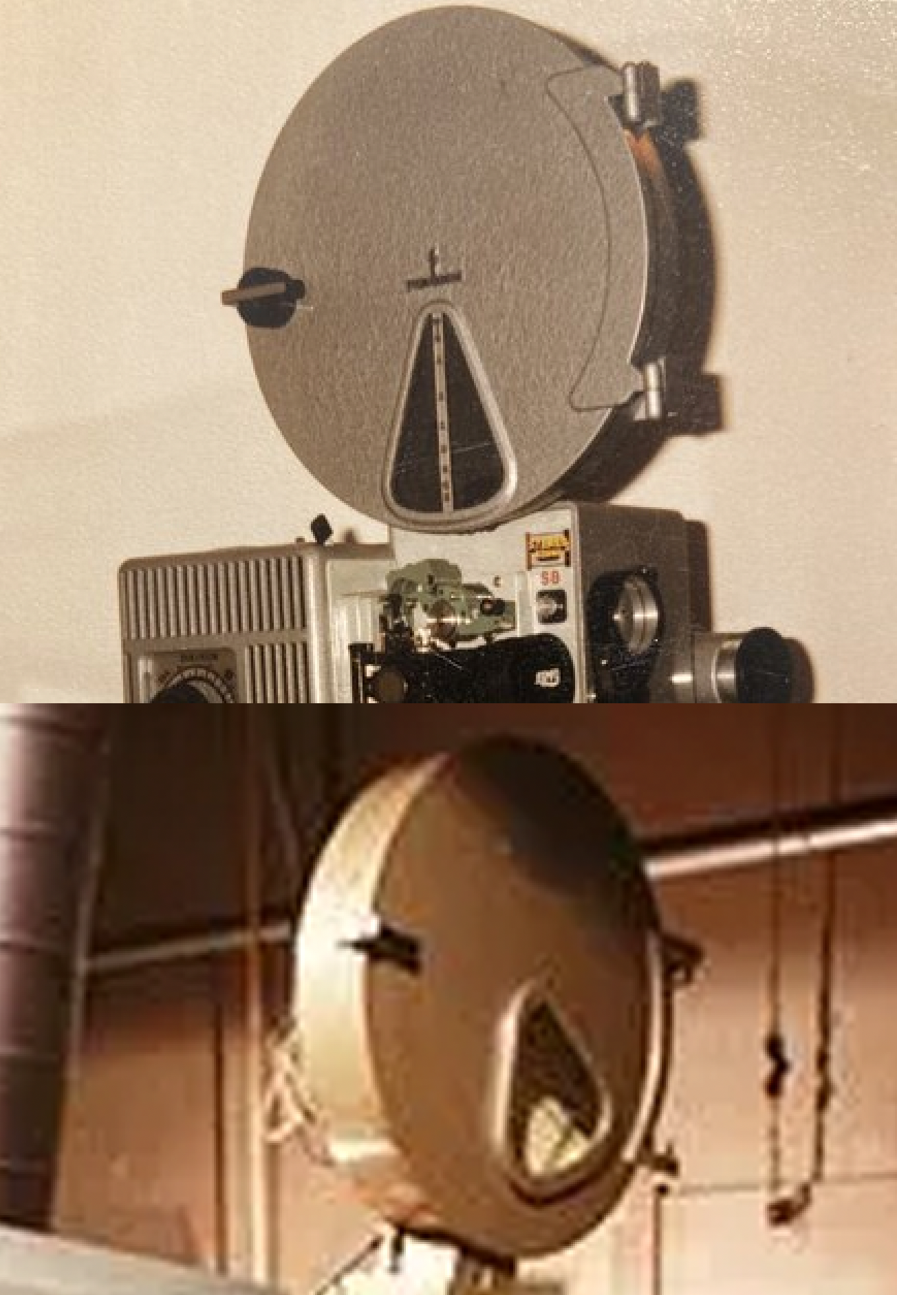

Neige mal Deinen Kopf um 90° Grad nach rechts oder kippe das Foto mit der Nahansicht um 90° Grad nach links, vllt siehst Du es dann 😉 Es ist eigentlich nicht zu übersehen.
Ach die Lampenhausabdeckung!
Die hab ich in der Tat nicht erkannt, da meine die alle (so) nicht mehr haben 🙂
Gut gesehen!
Na endlich hast Du es entdeckt 😉 Klar, wenn Dein Goko nicht mehr im Originalzustand ist, dann wird es in der Tat schwierig, soetwas zu erkennen.
Die Spulentrommeln bleiben jedoch weiterhin ein Rätsel 😞

Bzgl. der Spulentrommeln führt mich eine heiße Spur zur Firma Nichion nach Japan:
 nichion-phirex4.jpg?w=450&h=286
Gut möglich, dass es von Nichion auch 16mm-Projektoren gab und sich einer mal nach Wien verirrt hat, so wie mein erster Hokushin 😉
Bist du dir sicher? Mir scheinen die Trommeln viel kleiner zu sein, als bei der abgebildeten Theatermaschine. Und auch wenn sie einiges gemeinsam haben: Die "Einblickausschnitte" sind an ganz anderer Stelle angebracht.
Friedemann, Du musst von den großen auch keine Ahnung haben, wenn es sie mglw. auch in klein gibt 🙂 Vielleicht weiß Erkan Umut mehr, er war sogar schonmal bei Tokiwa in Japan.
Ich hab sogar mal bei Manuel Francescon gefragt, weil ich glaubte, den Siemo-Elmens mal im Vorspann von einem seiner Filme gesehen habe, vielleicht auch von den Grazer Filmgruppe OchoResotto. Manuel hat sofort geantwortet und mich an Jürgen Lossau verwiesen.
Das Teil dürfte wohl ein 16mm Projektor sein? Der Filmbahnbreite nach zu urteilen...
Wie Chris schon schrieb: Trommeln für 16mm kenne ich auch keine. Und Chris ist da deutlich erfahrener.  Für 35mm Trommeln sind die bezogen zur Filmbreite deutlich zu klein. Üblich sind die kleinsten ja für 600 m. 300m gabs auch, aber ich denke, die hatten dem Alter entsprechend anders von der Bauform her ausgesehen. Für umgearbeitet 600m Trommeln sind die etwas klein bezogen auf den Rest. Schade dass man die Beschriftung der Trommeln nicht ganz genau erkennen kann. Ich bin mir nicht sicher, ob das wirklich Siemens heißen soll.
Wird wohl doch Siemens heißen. Auf dem Siemens P800-Lampenhaus klebt auch ein Siemens-Logo, wo im Original gar keines ist 😉
Wer nun erfahrener ist, spielt keine Rolle oder kanntet ihr die japanische Firma Nichion? 😉 Es gibt bestimmt noch viele 16mm-Projektoren, die wir alle nicht kennen. Ich habe einen 16mm-Projektor mit Feuerschutztrommeln: Den Geyer PA-25 im Wert von 1000 € laut Lossaus Werk "Filmprojektoren".
Übrigens handelt es sich hier um einen Super8-Projektor, da das Filmlaufwerk dem Elmo ST 1200 zuzuordnen ist. Kenner sollten das wissen 😉

vor einer Stunde schrieb Benutzername:
Sag niemals nie. 😜 Es gibt immer mindestens eine Ausnahme, z.B. ZeissIkon Favorit 16b
http://www.normalzeit.info/kinotechnik/16mm/kino16.html
Es gab auch 16mm Projektoren mit Kohlebogenlampen. Die hatten vermutlich auch Feuerschutztrommeln.
Ich wusste doch, dass es mindestens einen 16mm-Projektor mit Feuerschutztrommeln gibt. Ich kam jedoch nicht drauf. Wollte aber diesmal keine Diskussion mit 2 Herren aus Bayerm anfangen, die von sich sehr überzeugt sind 😉 Manchmal zu Recht, zuweilen aber auch zu Unrecht 😉 Auch entsprechende Aussagen wollte ich nicht anzweifeln.  Nicht böse gemeint, wir sollten alle einfach mal auf dem Boden der Tatsachen bleiben 🙂
Leider ist diese Feuerschutztrommel viel zu groß bzgl. ihres Durchmessers.

Hatte die 16mm Dresden nicht auch Trommeln?
Das Ding würd ich ja gern mal sehen; angeblich soll eine der ich meine drei (?) jemals existierenden Maschinen sich im Fundus in Potsdam befinden.
