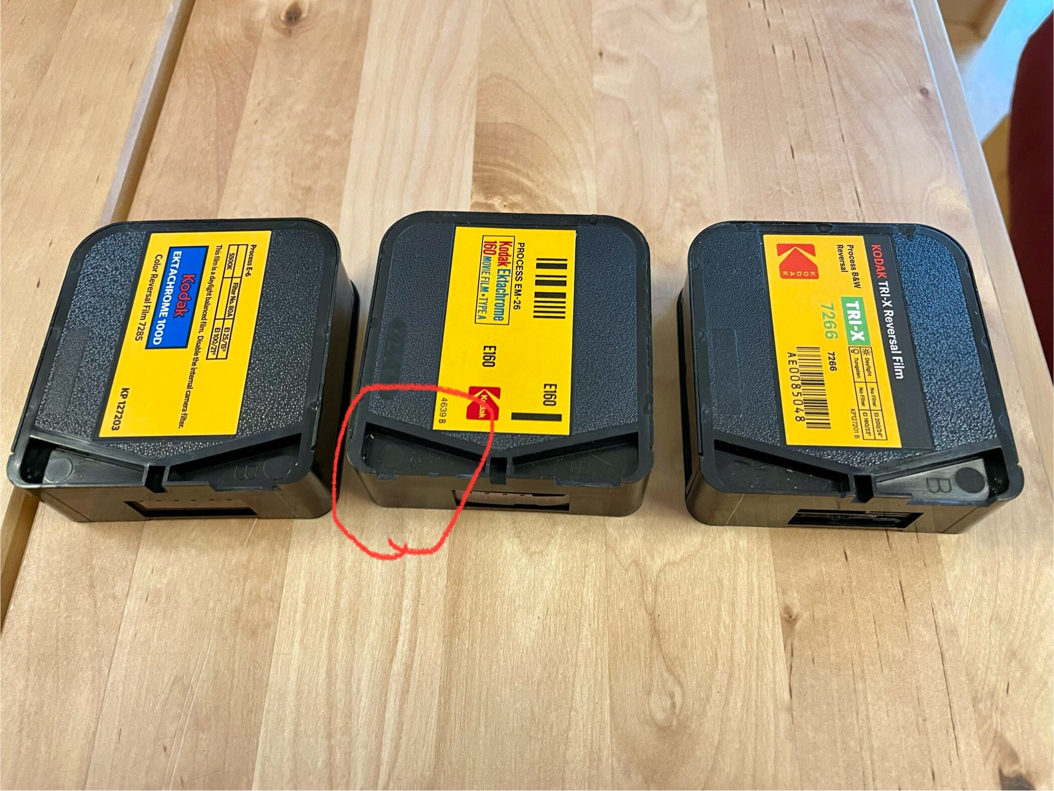

Hier noch mal ein Foto der 3 Filme, die hier eine Rolle spielen:
Links der E100D ohne Kunstlichtkerbe, in der Mitte der E160T, gleiche Empfindlichkeitskerbe (12,7mm ab Kassettenmitte) für 160T/100D.
Rechts der Tri-X, auch ohne Kunstlicht-Kerbe (also Tageslicht) mit der 10,16mm-Kerbe für 160D.
