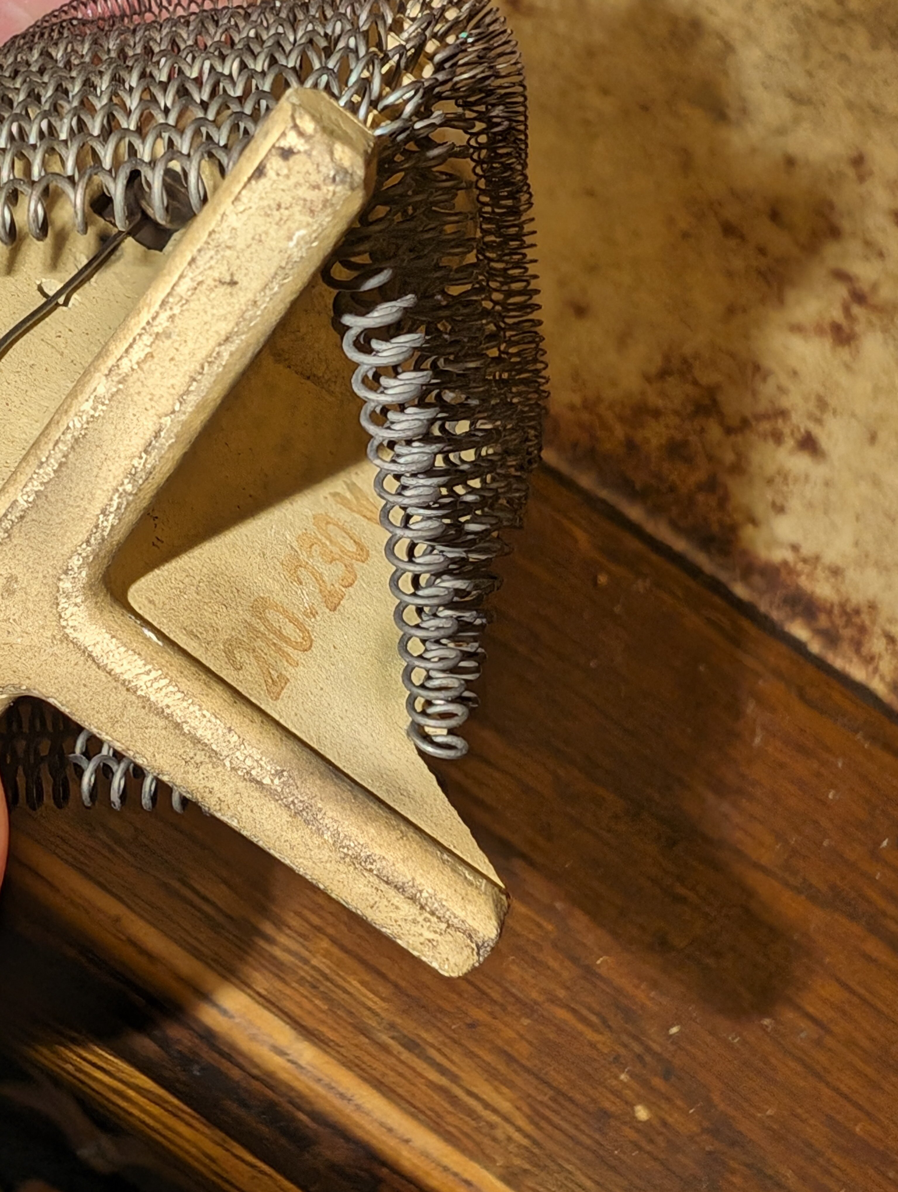

Ansonsten zum Widerstand: Der wird recht heiß und glüht (er "verbrät" für die im Projektor verbaute 110 Volt Lampe, die restlichen 120 Volt der Netzspannung). Auch hier mal schauen, ob die zum Widerstand passende Lampe drin ist (steht jeweils drauf).

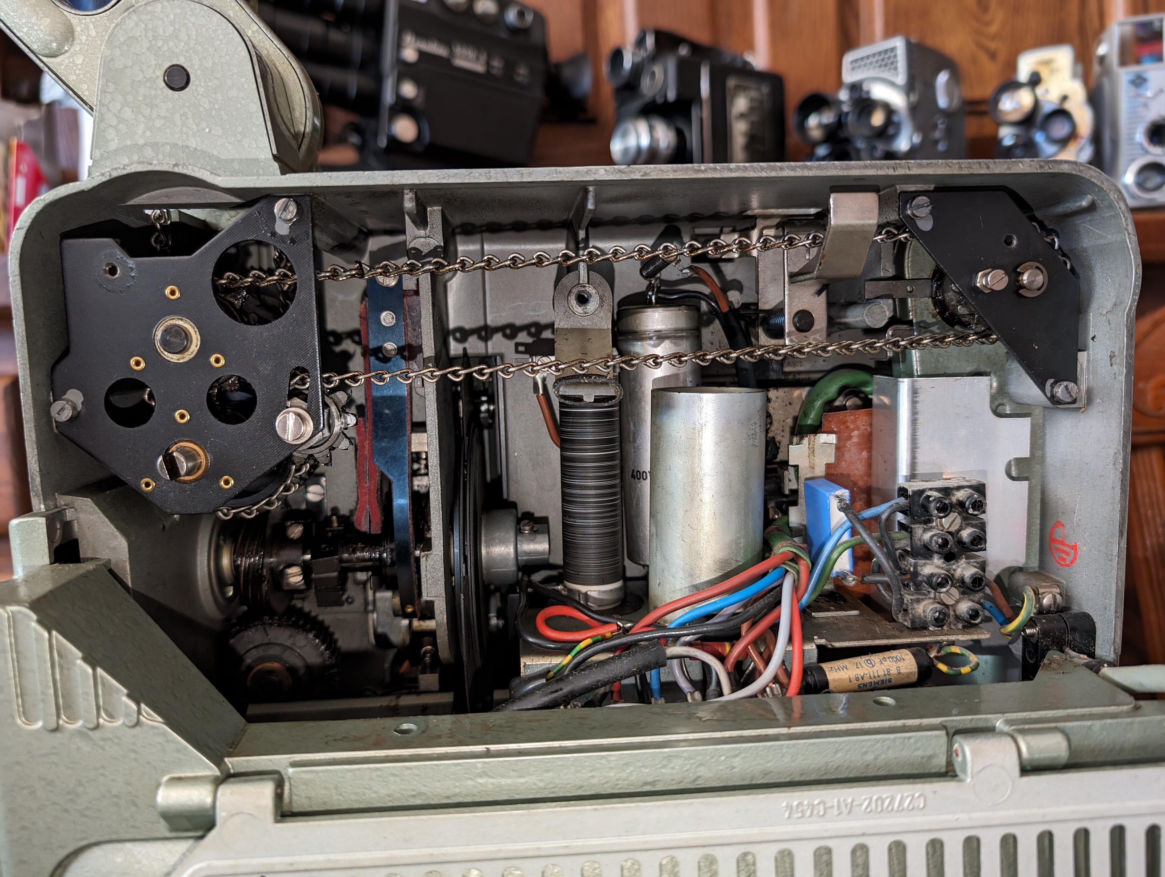

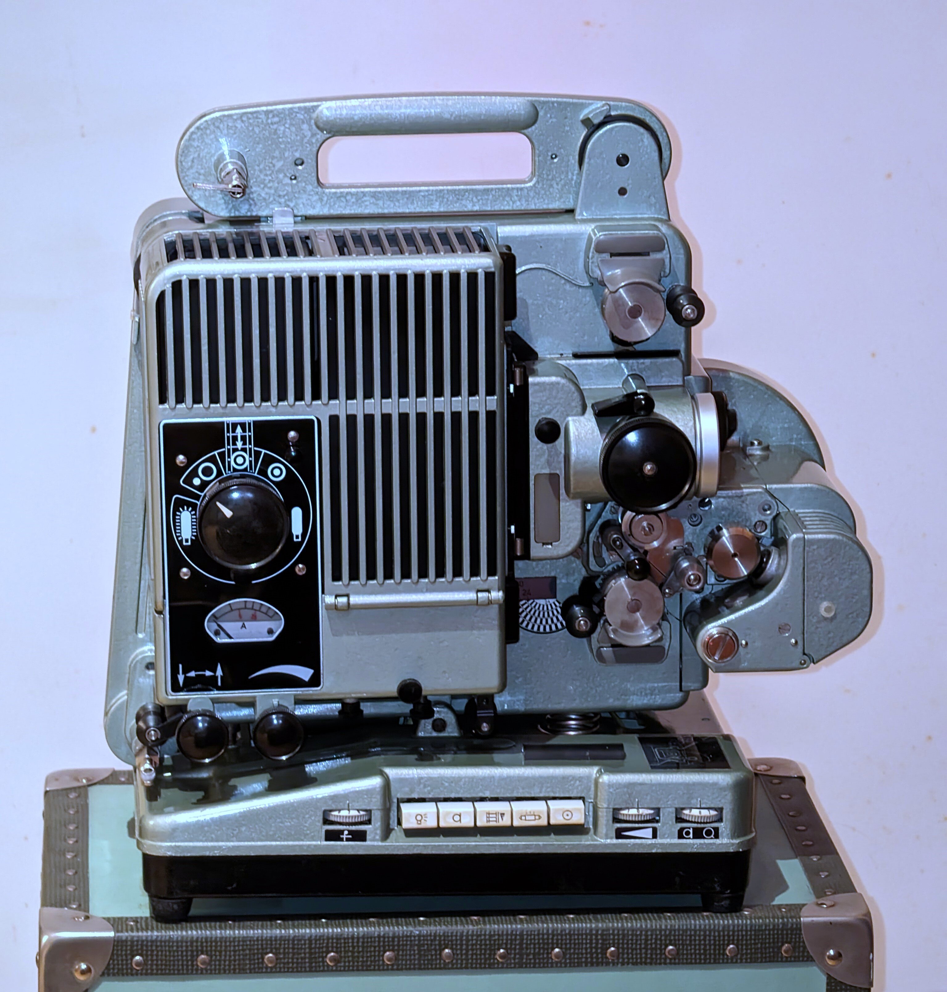

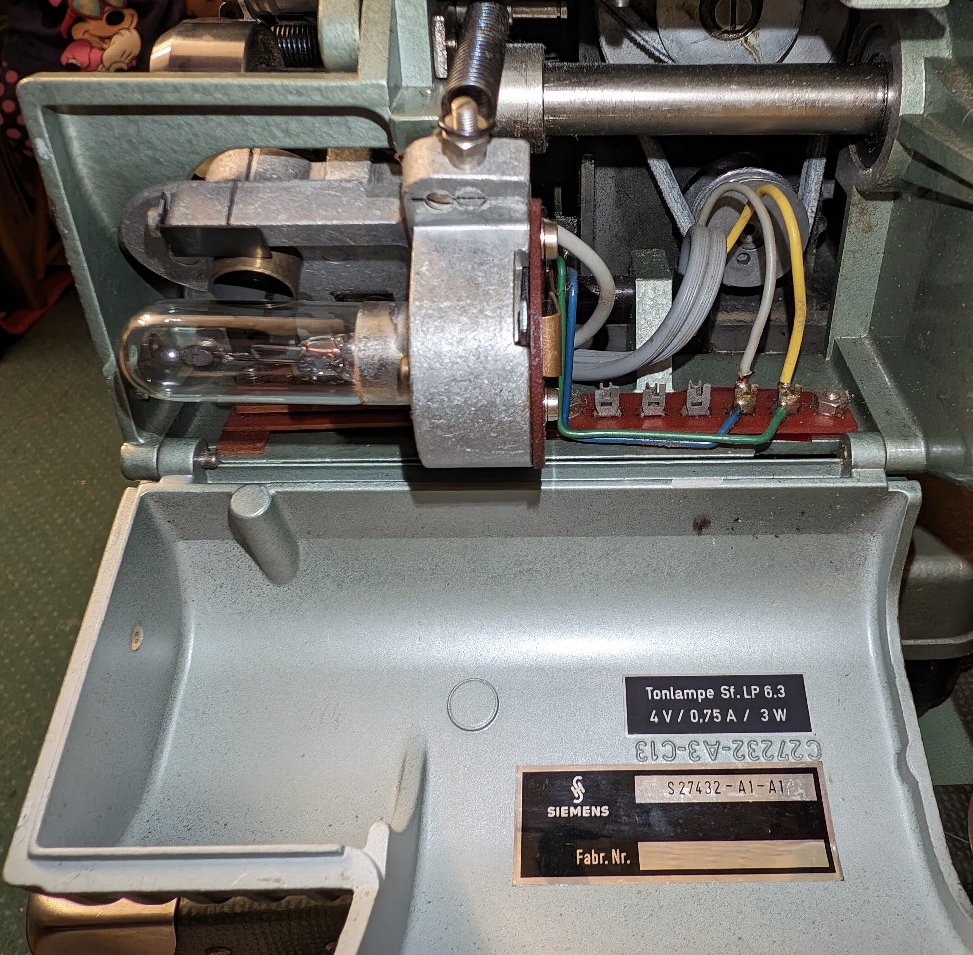

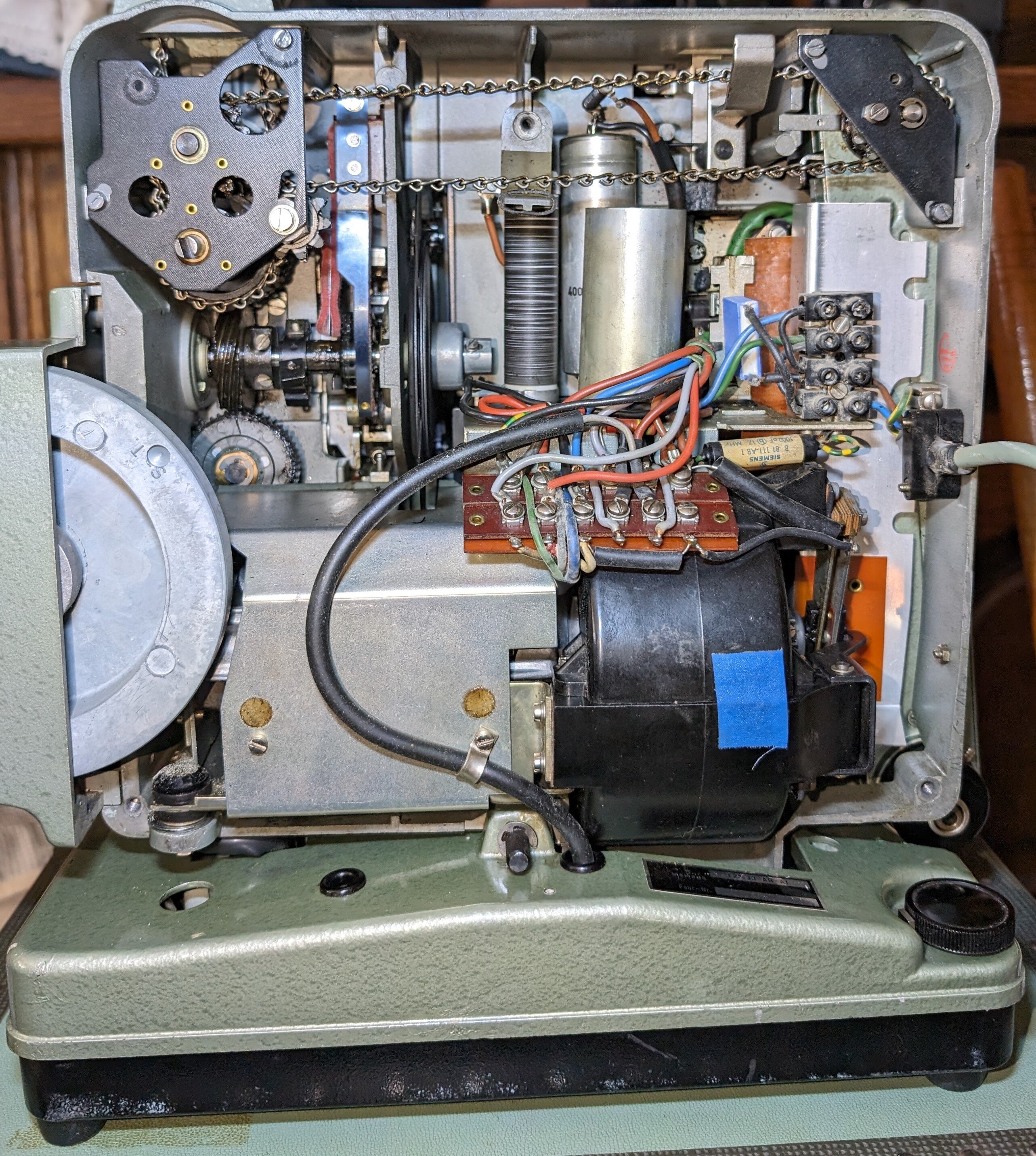

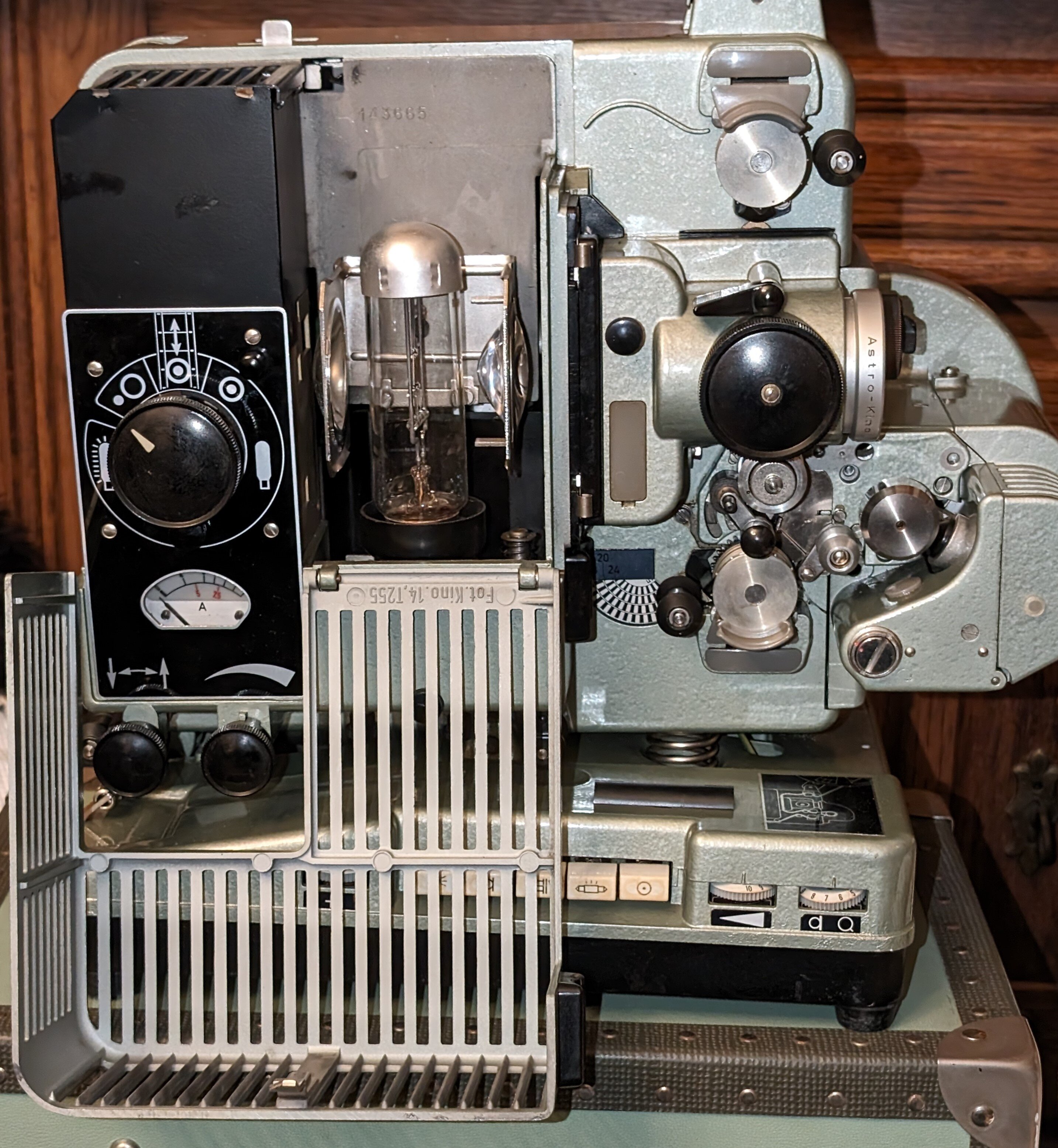

Ich habe den Projektor Heute aufgeschraubt und Fotos vom inneren gemacht..sieht eigentlich recht ordentlich aus
und er bietet doch Licht-Ton an.
Damit kenne ich mich nicht aus und mir ist nur wichtig das er läuft ohne das etwas durchbrennt!
Die Zahnräder sind gefettet!
Der Hintere Arm hängt im Oberen Lager und man kann ihn rauf und runter bewegen er hat keine Rastung!
Auf dem Widerstand steht 210-240V -375Watt

Und Mechanisch hat sich bei den Siemensern nichts geändert, da brtauchts nicht unbedingt Fotos dazu, die Dinger sind, was die Spulenarme angeht, alle gleich.
Wenn er nicht einrastet, dann ist der Arm in der Längsachse schwergängig oder die Arretierung im inneren des Projektors, hinter dem Antrieb des Arms.

Ist die Transistorvariante. Zum Spulenarm: Alles, was oben steht. Wennd as nicht hilft: Ausbauen, zerlgene, reinigen, fetten, wieder einbauen.
Transistorverstärker: In jedem Fall alle Elkos und Kondensatoren tauschen. Evtl. braucht der noch etwas mehr Zuwendung.
