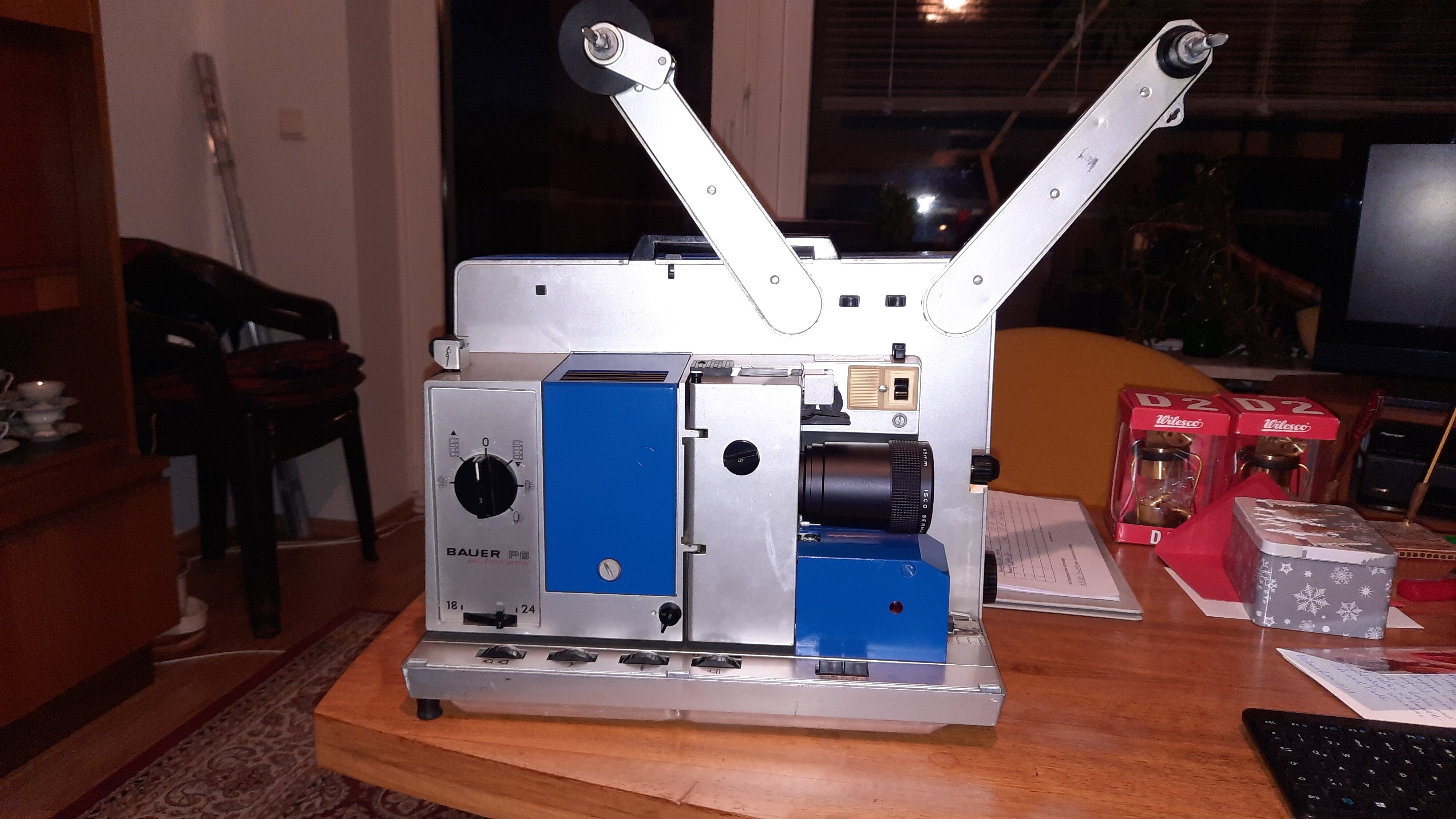

Hier mein P6 automatic mit durch den Vorbesitzer bereits in den 80ern ausgeführten "Sonderlackierung". Hat Stiftsockellampe 24/250 und die alte Tonelektronik mit zentralem Siebelko. Laut BAUER Nomenklatur Baujahr 7/1970.

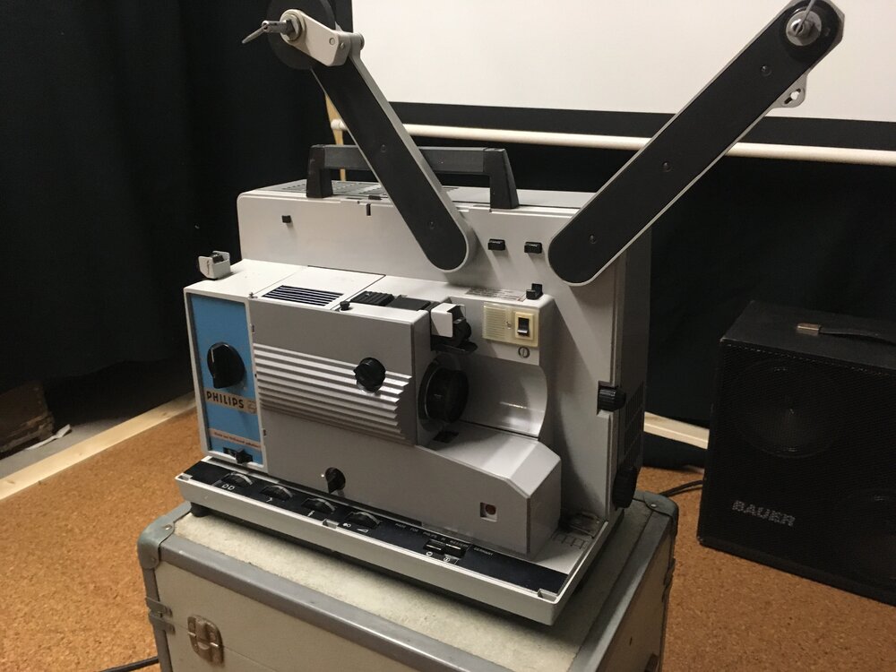

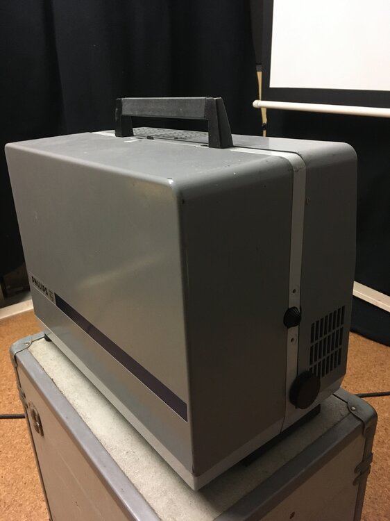

Nicht zu vergessen diese Variante mit Philips-Verkleidung. Gebaut damals für den niederländischen Markt. Leuchtmittel ist eine Stiftsockellampe. Positiv fällt der verwendete Kunststoff auf, da dieser auch nach vielen Jahren noch in einem guten Zustand ist. Der P6-Kunststoff neigt ja doch ein wenig zum kleben.

vor 2 Stunden schrieb Gizmo:
Moin, mit den Wilesco-Teilen im Hintergrund, ist der noch /auch dampfbetrieben? 🙂

Cool, die schneidige Philips-Variante kannte ich noch nicht. 😍

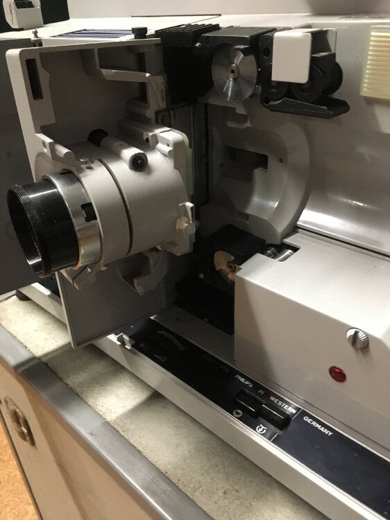

Wie funktioniert das Herausschwenken des Objektivs / Tausch der Lampe usw? Ist die Seitenplatte abnehmbar, und darunter verbirgt sich dann die gewohnte Seiten-Ansicht?
vor 13 Minuten schrieb icecream1973 Elias:
Die Seitenplatte ist schwenkbar, quasi eine Doppeltür. Man kann es auf dem Bild leider nur schwer erkennen.

Am 8.1.2024 um 20:36 schrieb jacquestati:
Off-Topic: Das sind Präsente für Jubilare. Für 70 Jahre GDL-Mitgliedschaft gibt es schon mal eine D2. War zu faul fürs Foto den Tisch abzuräumen.
