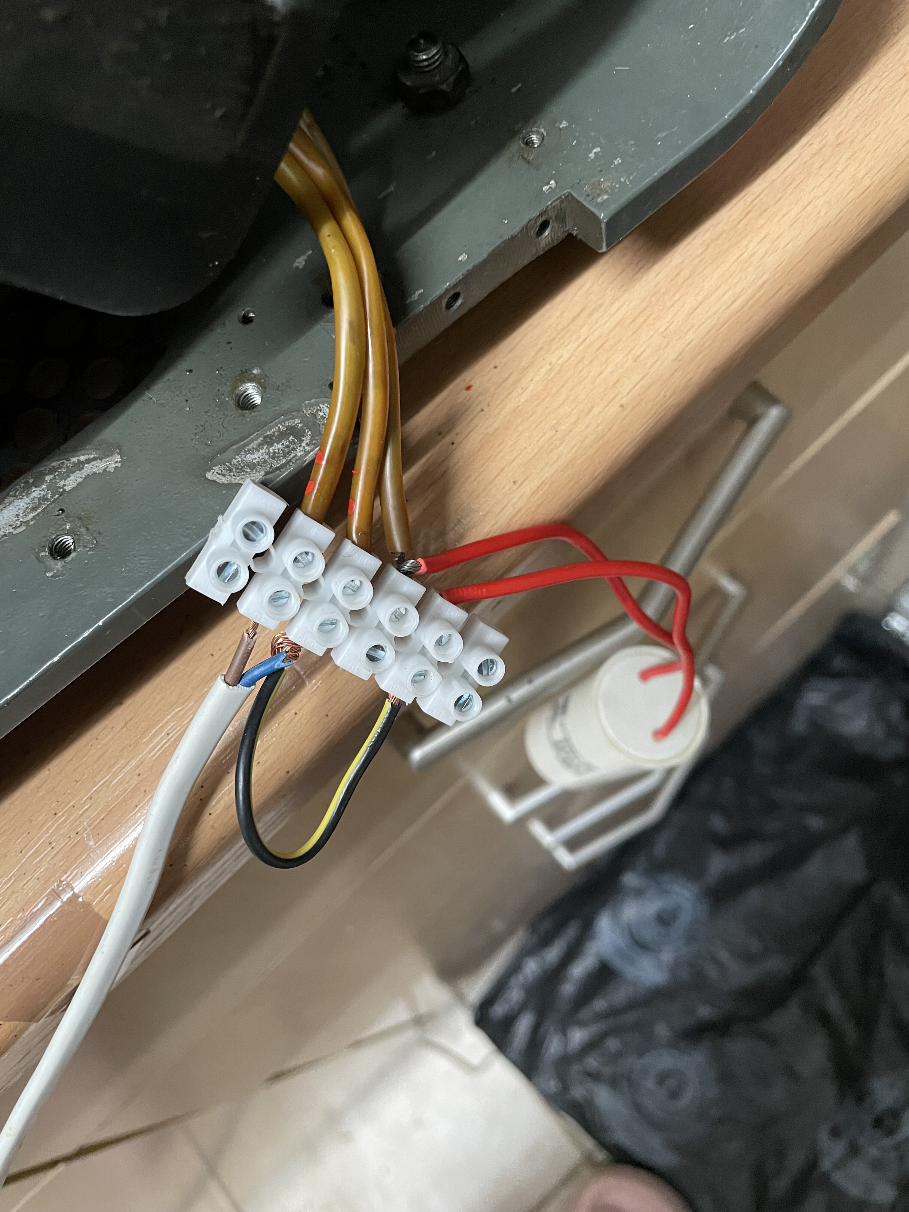

ich habe versucht mit meinem Trafo den Motor zu testen, aber ich kriege trotzdem Kondensator nicht hin, dass er selbstständig anläuft. Andrehen lässt er sich aber problemlos in beide Richtungen.
der Kondensator ist etwas kleiner als das Original, aber ich denke mal das sollte nicht so ein großes Problem darstellen.
Sieht leider nicht gerade gut aus. Bitte Aderenthülsen und -zange besorgen und anwenden 🙂

Hast Du mal die Widerstände von Haupt- und Hilfswicklung gemessen? Haben die überhaupt beide Durchgang? Möglicherweise sind auch die 3 Adern vertauscht, die sind ja gleichfarbig und nicht gezeichnet.

Der Fakt das er sich leicht andrehen lässt deutet ja eigentlich darauf das alles stimmt und die Hauptwicklung läuft. Das is nur provisorisch angeschlossen zum test. Hatte auch schon zwei Drähte vertauscht was es nicht besser gemacht hat.
Ich meinte natürlich Aderendhülsen 😉
Bei überlebtem Stromschlag von bis zu 250V bitte umgehend 112 wählen zur stationären EKG-Überwachung (24h). In dieser Zeit kann es jederzeit zu einem tödlichem Kammerflimmern kommen.
Der Fakt, dass er sich leicht andrehen lässt deutet darauf hin, dass er falsch angeschlossen ist, eine Unterbrechung in der Hilfswicklung hat, der Kondensator defekt oder der Kondensator zu klein ist.
Was meinst Du damit: Der neue Kondensator ist etwas kleiner? Wenn der Wert nicht genau derselbe ist, kann es unter Umständen sein, dass er bei Abweichung von 0,5 µF bereits nicht mehr anläuft und nur brummt.
Du brauchst wirklich EXAKT den gleichen Wert, sonst wird das nix. Anlaufkondensatoren sind bezüglich Ihrer Werte tückisch und verzeihen hin und wieder aum Abweichungen. Ich schätz, dass das der Fehler ist, wenn nicht ein Verdrahtungsfehler oder Kontaktproblem vorliegt. An den Lüsterklemen wirds nicht liegen, aber das auf dem Foto sieht wirklich sehr ungesund aus. Weniǵstens die Litzen etwas kürzen und mit einem Lötkolben die Enden verzinnen.
