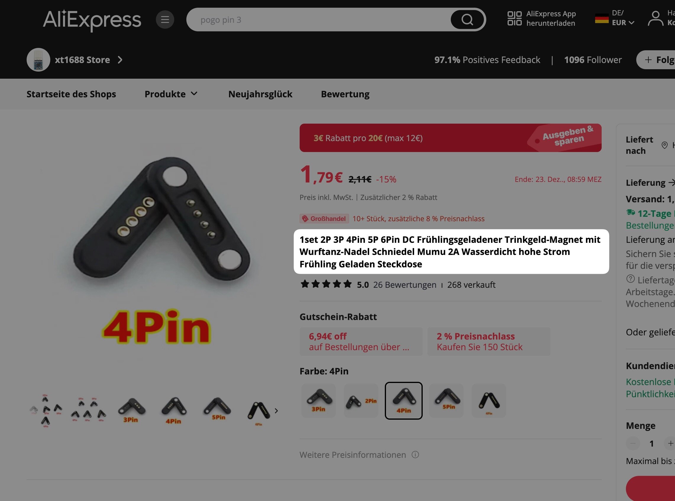

Ich verwende dabei zudem auch noch gern und häufig "unnütziges und insbesondere ungeprüftem Zeug aus China", da viel davon hierzulande schlichtweg nicht existiert oder nicht an privat verkauft wird.
Neulich suchte ich eine magnetische Federkontaktleiste. Der hiesige Hersteller beliefert auch auf freundliche Anfrage nur die Industrie. Samples oder Kleinmengen "gehen nicht, weil das ganz viele wollen" (Logik?). In China wurde ich dann fündig und habe zudem sehr gelacht:
CleanShot202023-12-2120at2012_59.16@2x.thumb.jpeg.9007616690e3150abac835f35a8d2a68.jpeg
("Spring-loaded magnet tip pogo pin" wurde hier wohl etwas frei übersetzt).
Noch ist sie nicht in Flammen aufgegangen oder hat das Land überschwemmt.
