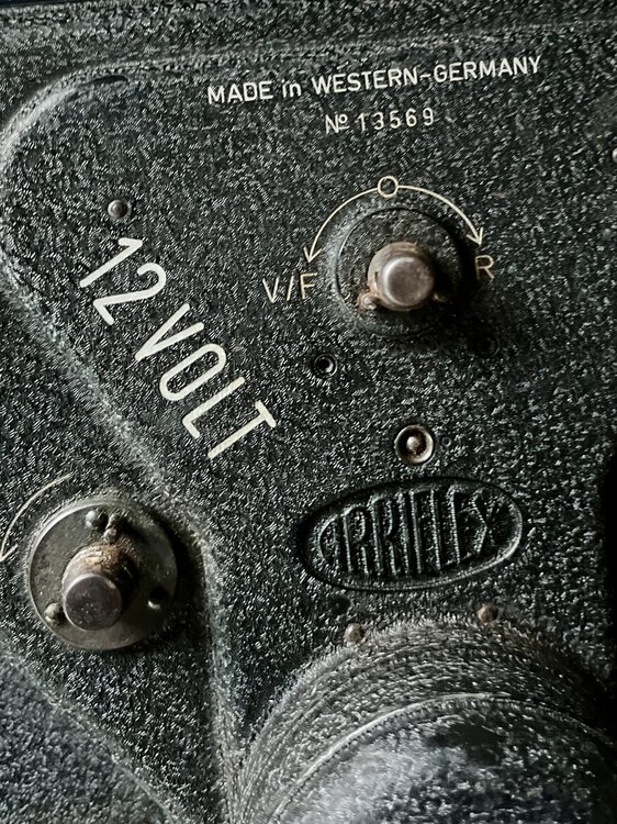

Nun habe ich gelesen, dass es die Magazin-Motoren in einer 8V und einer 12V Ausführung gibt. Leider steht auf meinem 120m-Magazin nichts drauf - Kann ich irgendwie anhand der äußeren Form oder an der Seriennummer des Motors (Nr. 13181) erkennen, ob es sich um die 8V oder 12V Variante handelt?
Wenn ich die 12V Variante hätte, könnte ich den Spannungswandler auf 12V einstellen und wäre mit seiner 5A max. Stromabgabe noch im grünen Bereich. Oder mache ich jetzt einen großen Denkfehler? Der Handregelmotor sollte 12V problemlos vertragen, oder?
Dann hast du die 8V-Variante. Alles was mit 12V ausgeliefert oder auf 12V umgebaut wurde, wurde gekennzeichnet.
