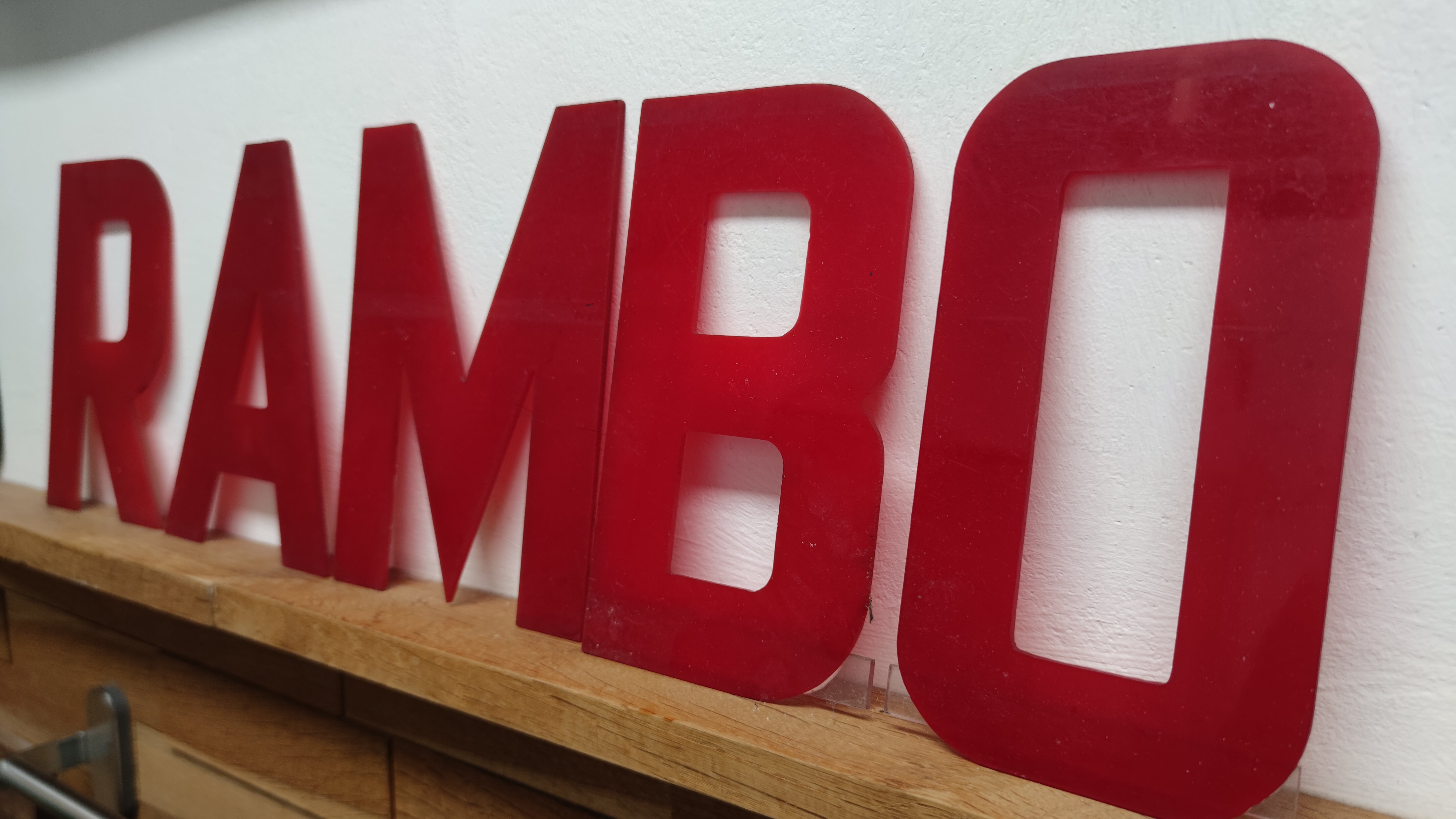

ich bekam eine große Tüte voll mit roten Plexiglas Buchstaben, die klassischen, die damals am Kino über den Eingang hingen und die aktuellen Filme anzeigten.
genug um mehrere Filmnamen auszuschreiben.
Mir fehlt jedoch die Leuchttafel, auf der die Buchstaben geklemmt werden.
Diese würde ich gern selber bauen.
Das ganze soll im Innenraum, privat als Deko fungieren.
Der Plan ist es, eine weiß-transparente Plexiglasplatte zu Hinterleuchten. 3 Zeilen, länge noch unsicher.
Doch vorher wollte ich hier die Kenner fragen, wie so eine Tafel tatsächlich aufbaut war.
Verstehe ich das richtig, das die Buchstaben einfach seitlich in kleine T- leisten eingeschoben wurden?
die Buchstaben haben teilweise unten eine Transparente aufgeklebte leiste, das verstehe ich nicht nicht ganz.
(siehe Bild)
Ich finde leider keine Detailbilder im Internet an denen ich mich orientieren kann.
habt ihr da Tipps für mich?

Die Profile für so was sind relativ komplex - unten sind die Stege schmaler als oben, so dass man die Buchstaben erst oben und dann unten "einfädeln" kann. Die untere Kante der Buchstaben rutscht ins Profil, die hinten aufgeklebten transparenten Stege liegen oben auf dem Profil auf (wobei ich nicht verstehe, warum Dein "B" und "O" Stege haben - man braucht die eher bei "P" oder "Y".

In der Regel findet man brauchbares Material im Netz. Die hinterklebten Querschienen dienen in der Tat der Abstützung bei Buchstaben, die sonst seitlich kippen könnten. Warum die hier bei B und O dran sind, keine Ahnung, vielleicht waren die ursprünglich sicherheitshalber an allen Zeichen und sind mittlerweile an den meisten abgefallen.

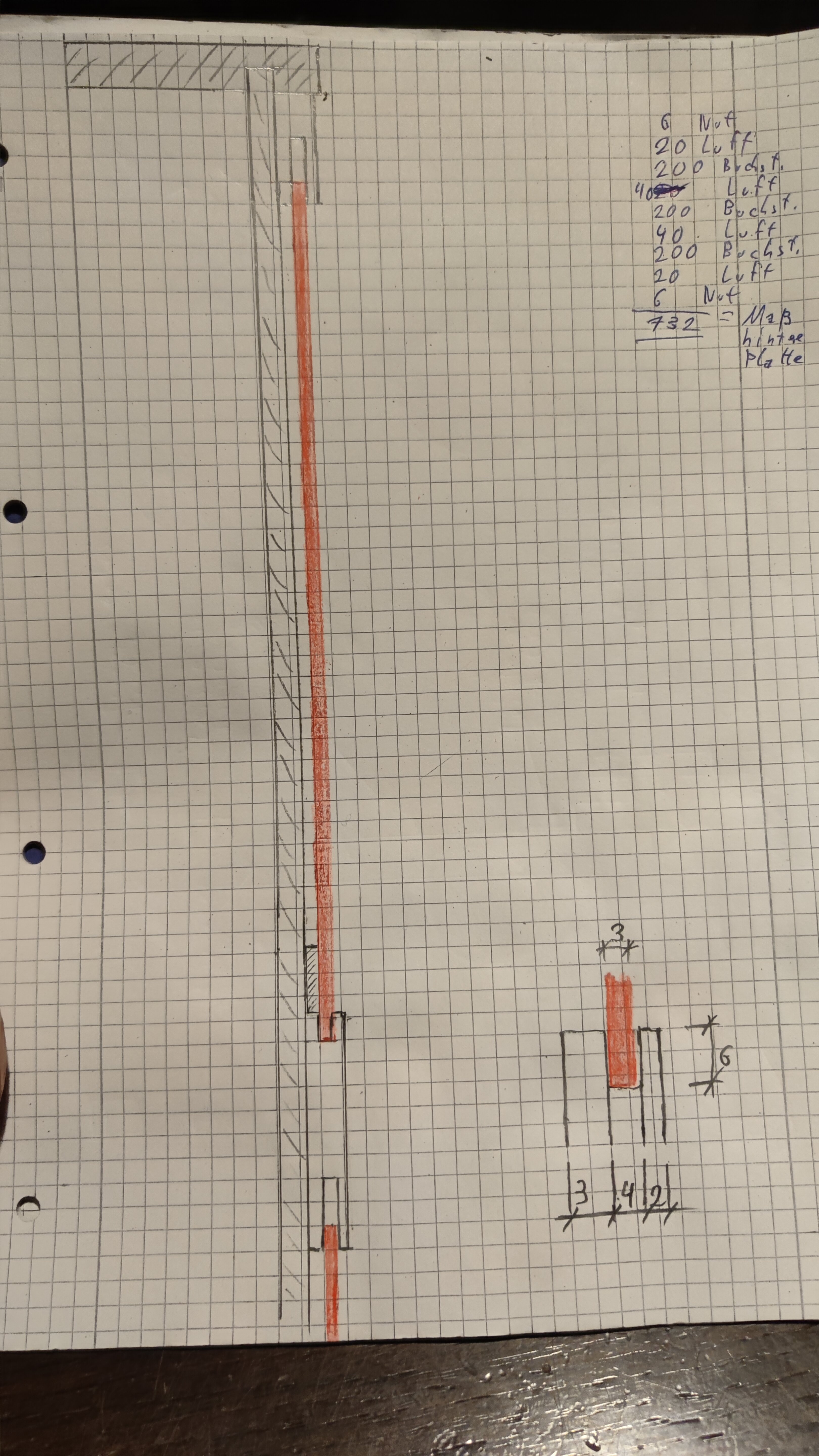

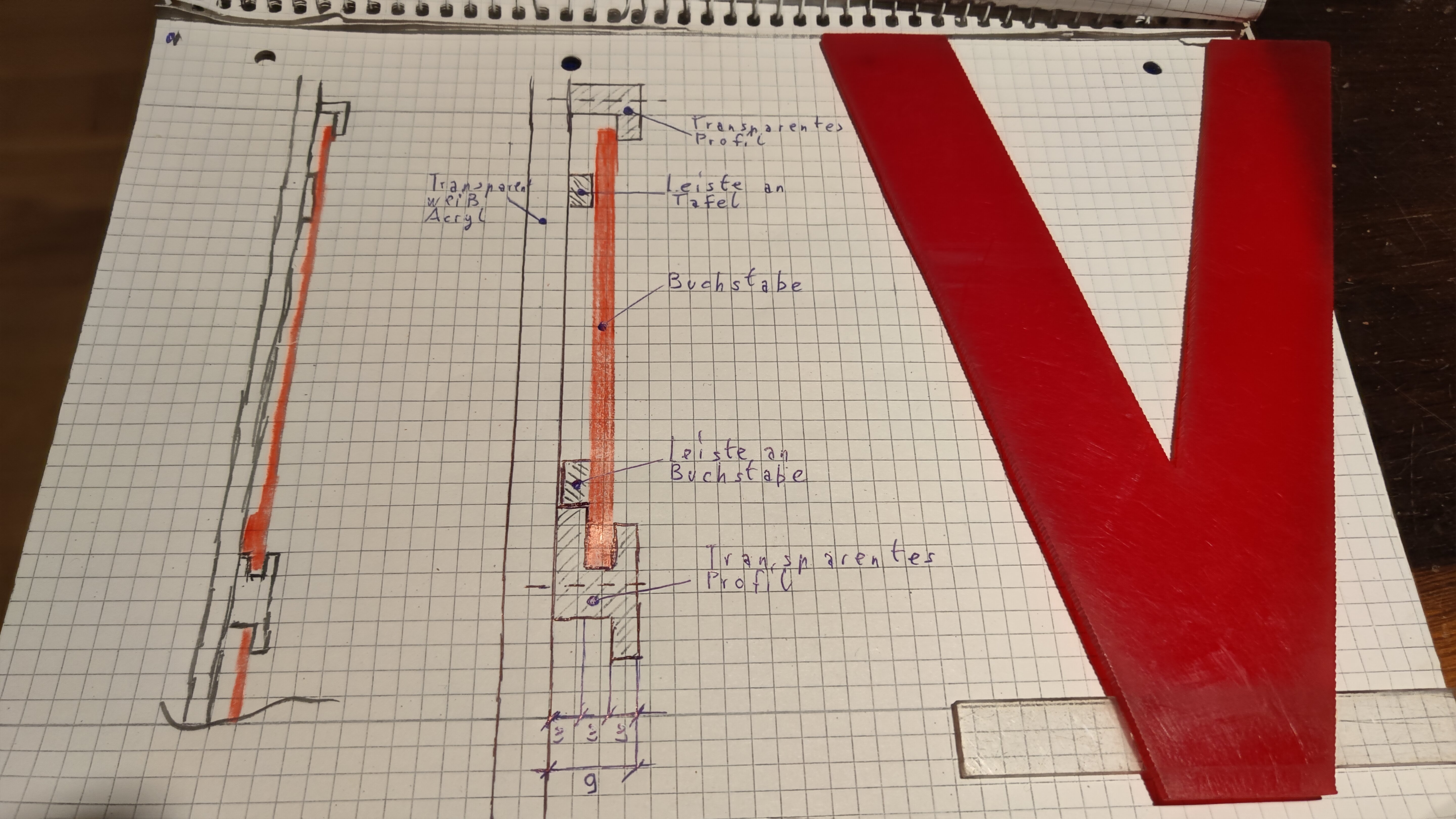

Ich habe mir Mal eine Seitenansicht gezeichnet, verstehe ich das Grundprinzip richtig?
die maße müssen natürlich dann noch angepasst werden.
bezüglich der transparenten leisten an den Buchstaben, ich habe offenbar verschiedene Buchstaben, es sind zwei unterschiedliche rottöne, vermutlich wurden damals welche nachbestellt und vermischt.

Ja, das kommt hin, nur dass bei uns auch die obere Führungsschiene U-förmig ist, d.h. auch da halten die Buchstaben vorn und hinten in der Schiene. Die obere Abstützung nach hinten haben unsere Buchstaben nicht, sind aber wie gesagt auch viel kleiner.
In Deiner Skizze muss die vordere Leiste am oberen Profil ggf. noch höher sein - bei Deiner Darstellung bekommst Du den Buchstaben oben nicht so hoch eingeschoben, dass er unten in die Führungsschiene rutschen kann ...

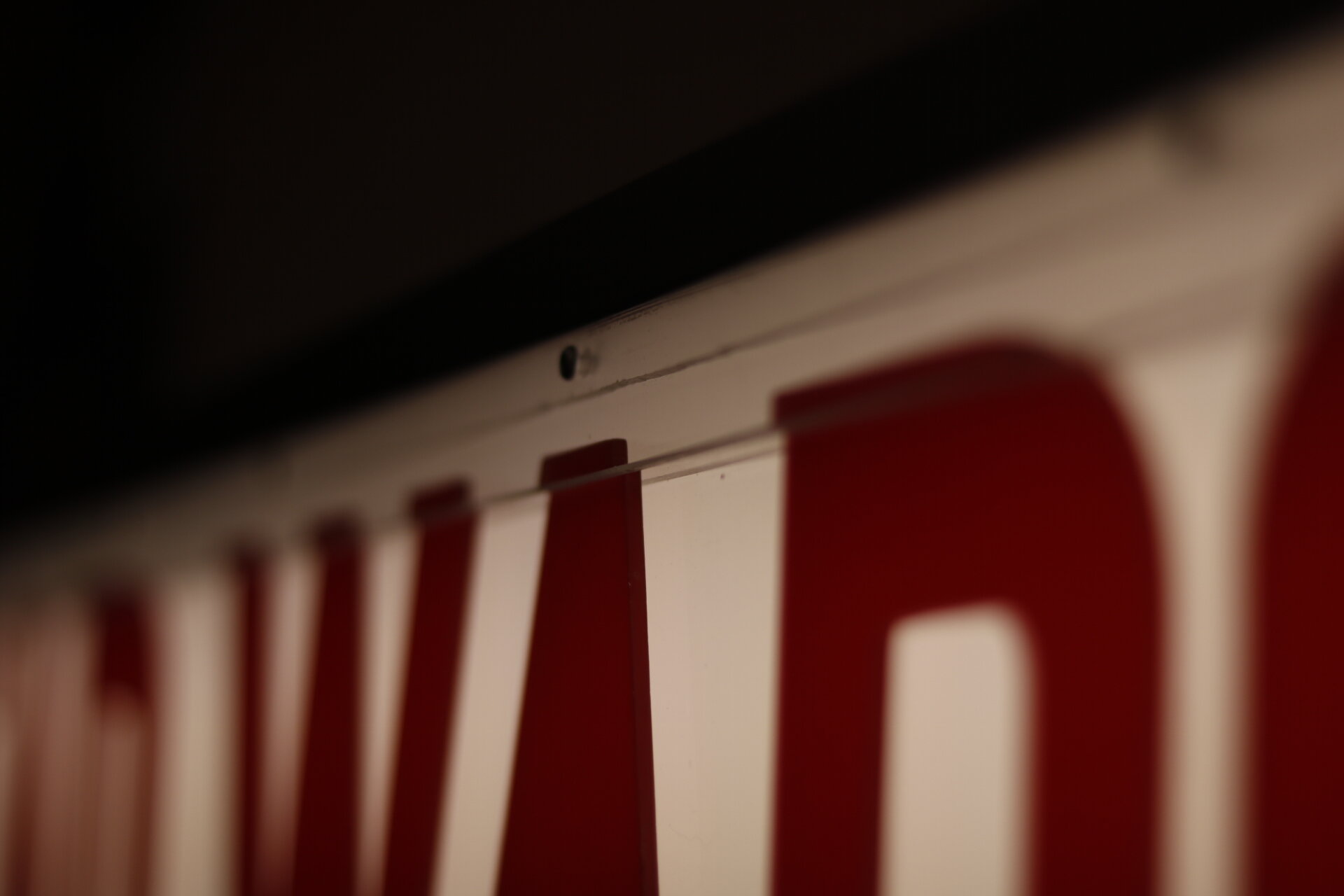

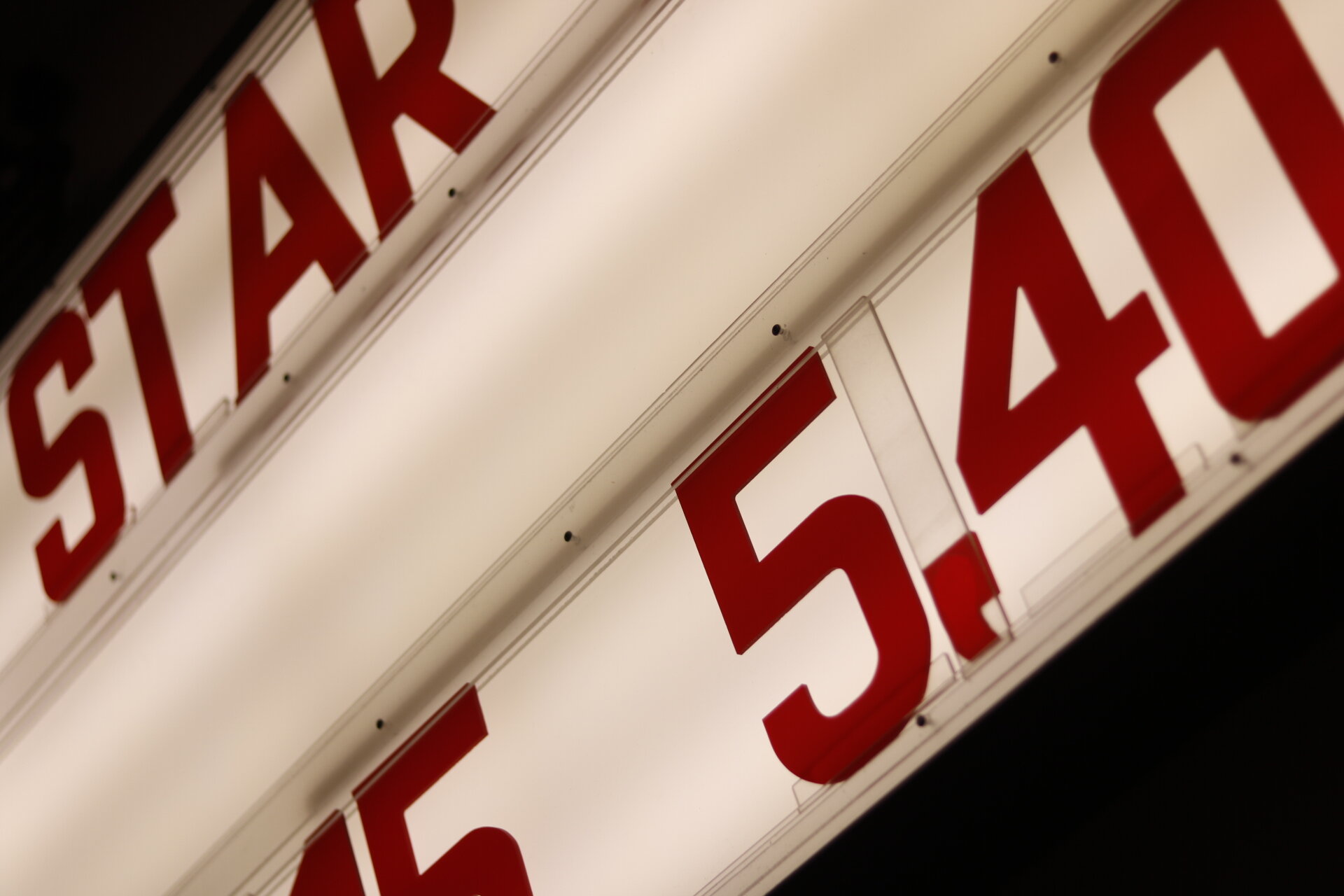

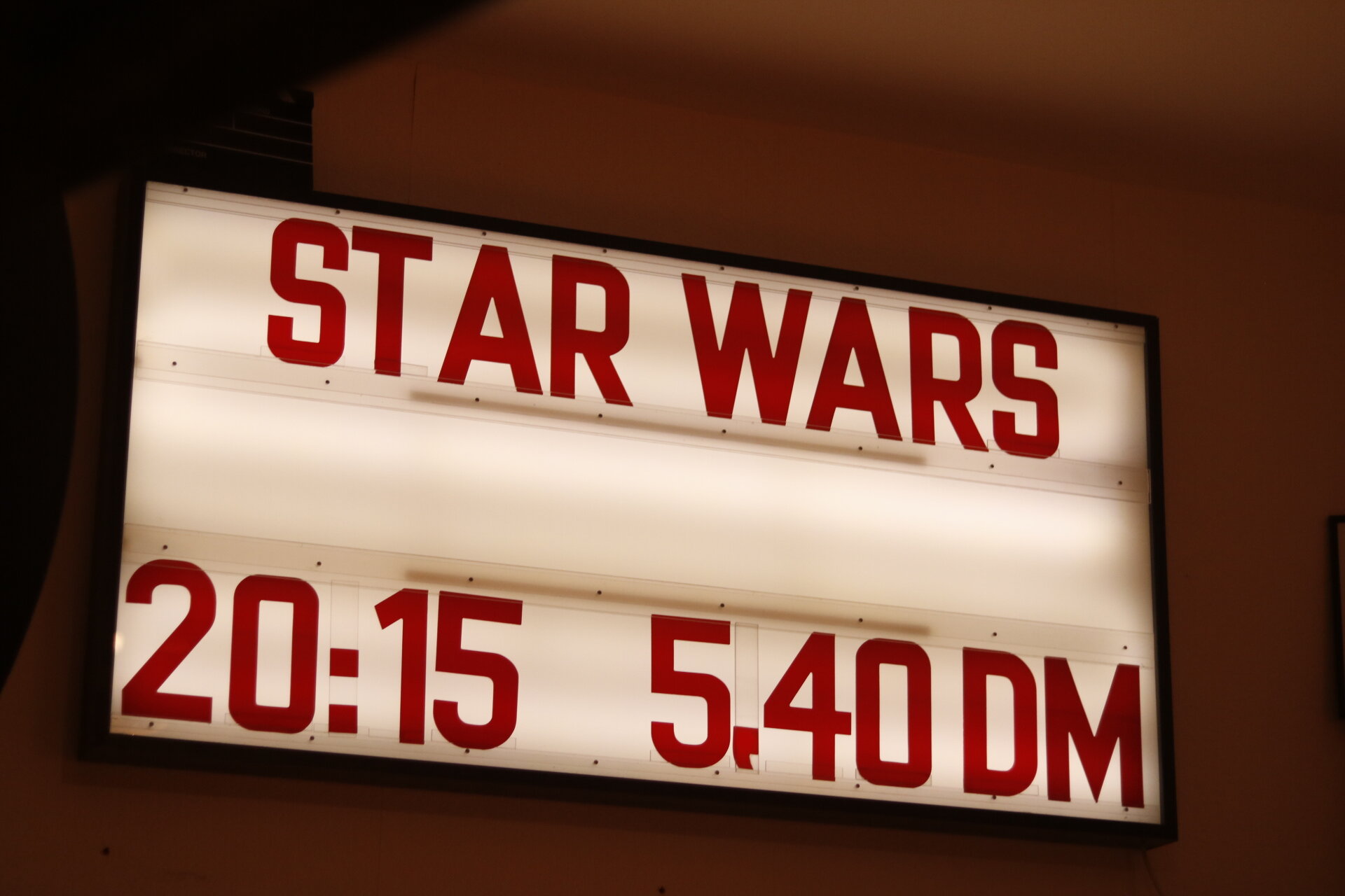

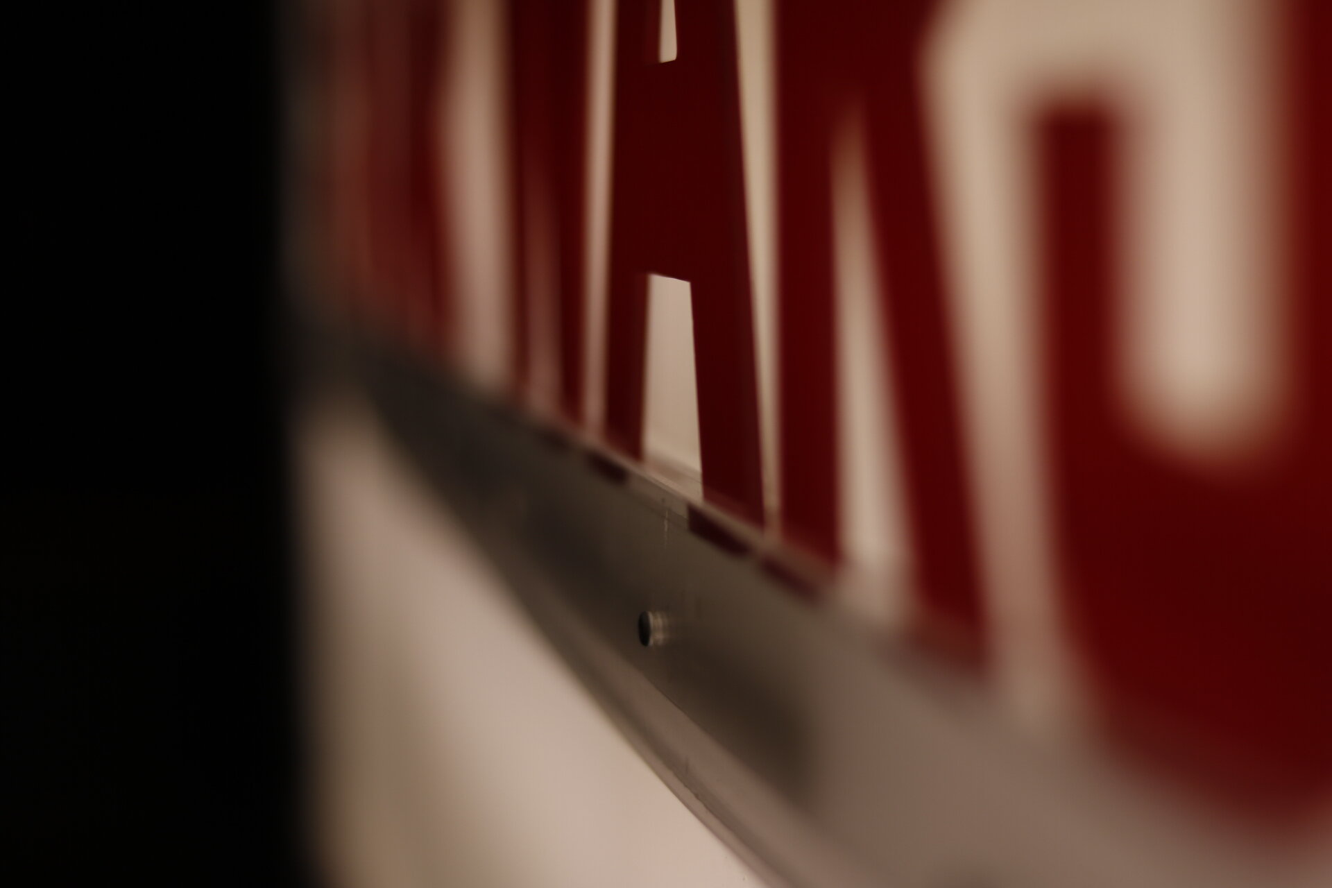

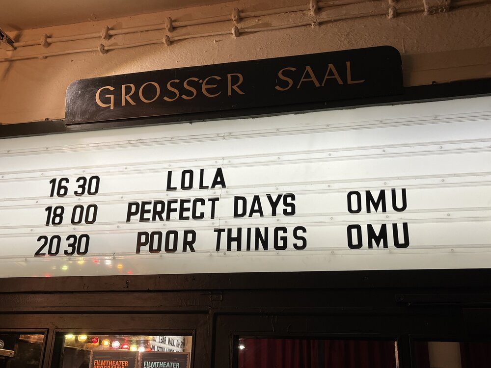

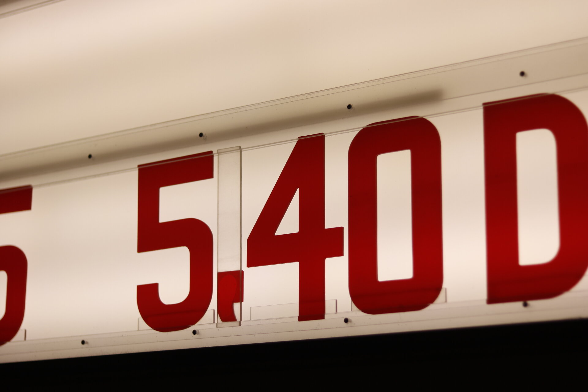

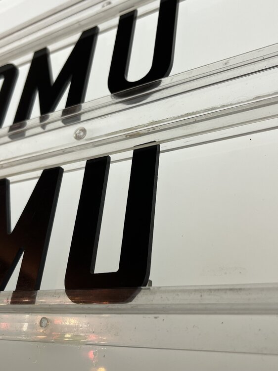

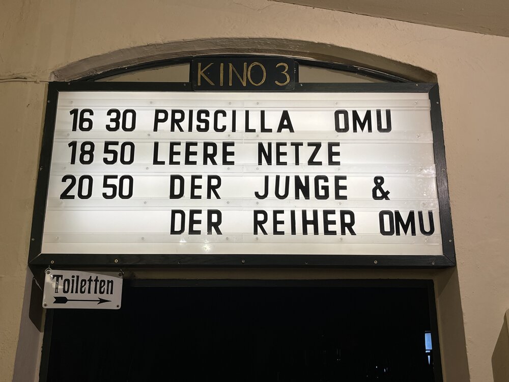

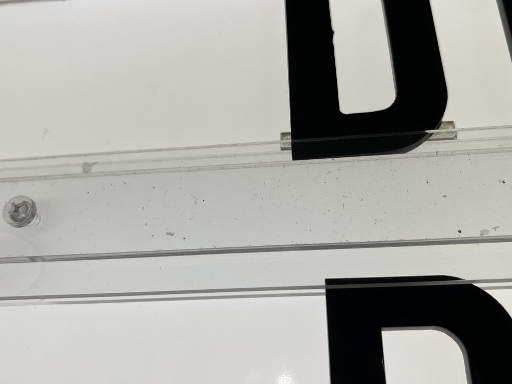

Hier nun einige Bilder.
Beim Anzeiger für den Großen Saal sind die alten Leisten verbaut (siehe erstes Detail-Bild).
Die sind aus den 70er Jahren und kommen von Fischer Lichtwerbung in Oettingen - die Firma gibt's noch, aber wie oben geschrieben können sie diese Leisten nicht mehr liefern.
Auf diesem Anzeiger mussten bis vor einigen Jahren Kino 1 und 3 Platz finden - daher haben wir irgendwann den Anzeiger für Kino 3 neu gebaut. Hier sind meine lasergeschnittenen Acrylglas-Stege eingebaut - es ist immer ein Paket aus drei Scheiben mit 2mm, 4mm und 2mm. Die Buchstaben sind aus 3mm Acrylglas.
Die Datei fürs Laserschneiden kann ich gern weitergeben, wenn sie jemandem was hilft!
Und ja - wir müssen da mal wieder den Staub raussaugen 😉
IMG_3414.thumb.jpg.4e042d4a003fa78515245db3ff3c26d2.jpgIMG_3415.thumb.jpg.bd1b60a7aa5d6c6589d38b253a620c53.jpgIMG_3416.thumb.jpg.290f78e8bb613d698003c3ea0a0642ae.jpgIMG_3417.thumb.jpg.97c1834bc90719f9be7c38960d02fda8.jpg

Die Bilder helfen mir sehr, habe eine neue Skizze entworfen. das sollte so funktionieren.

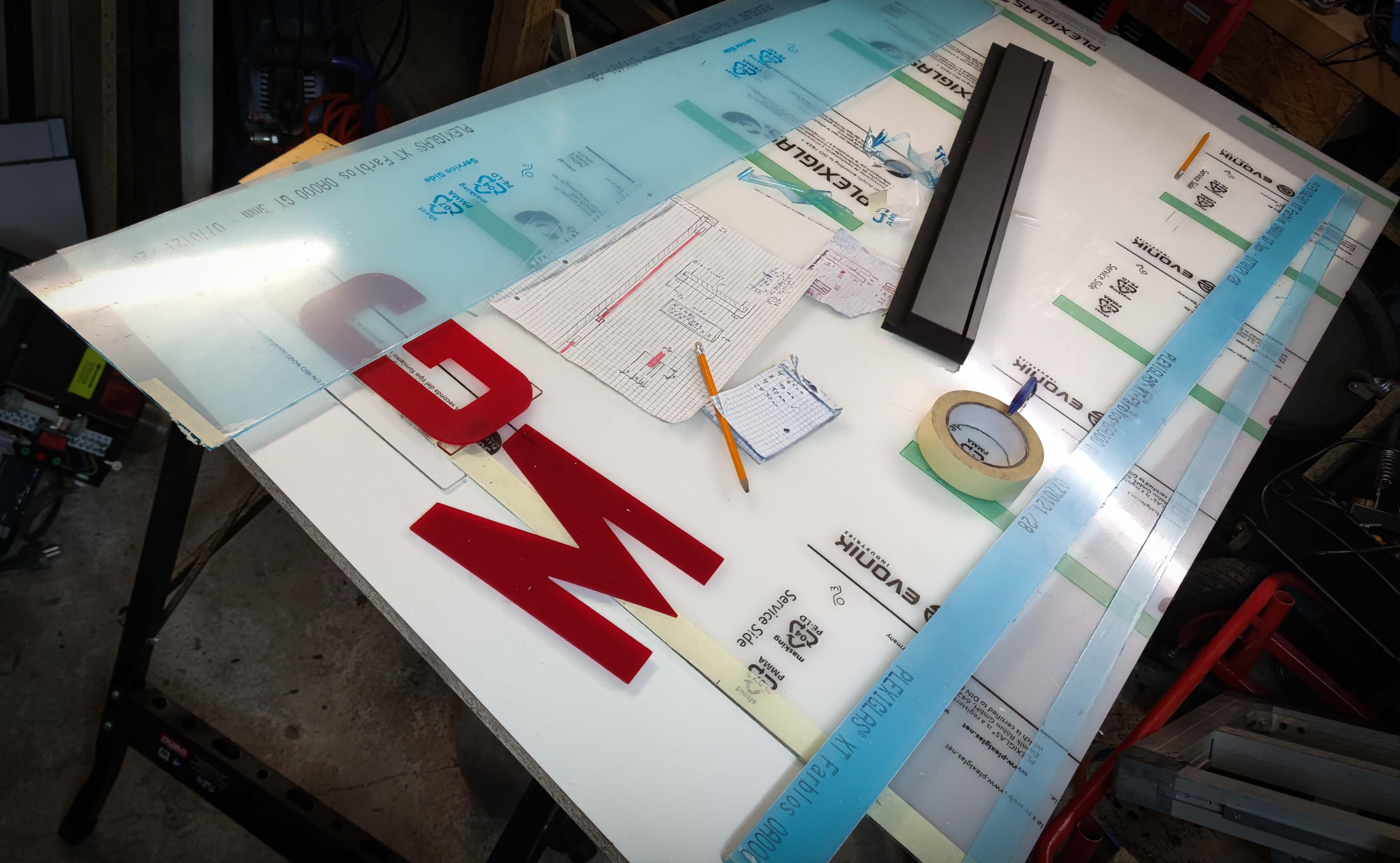

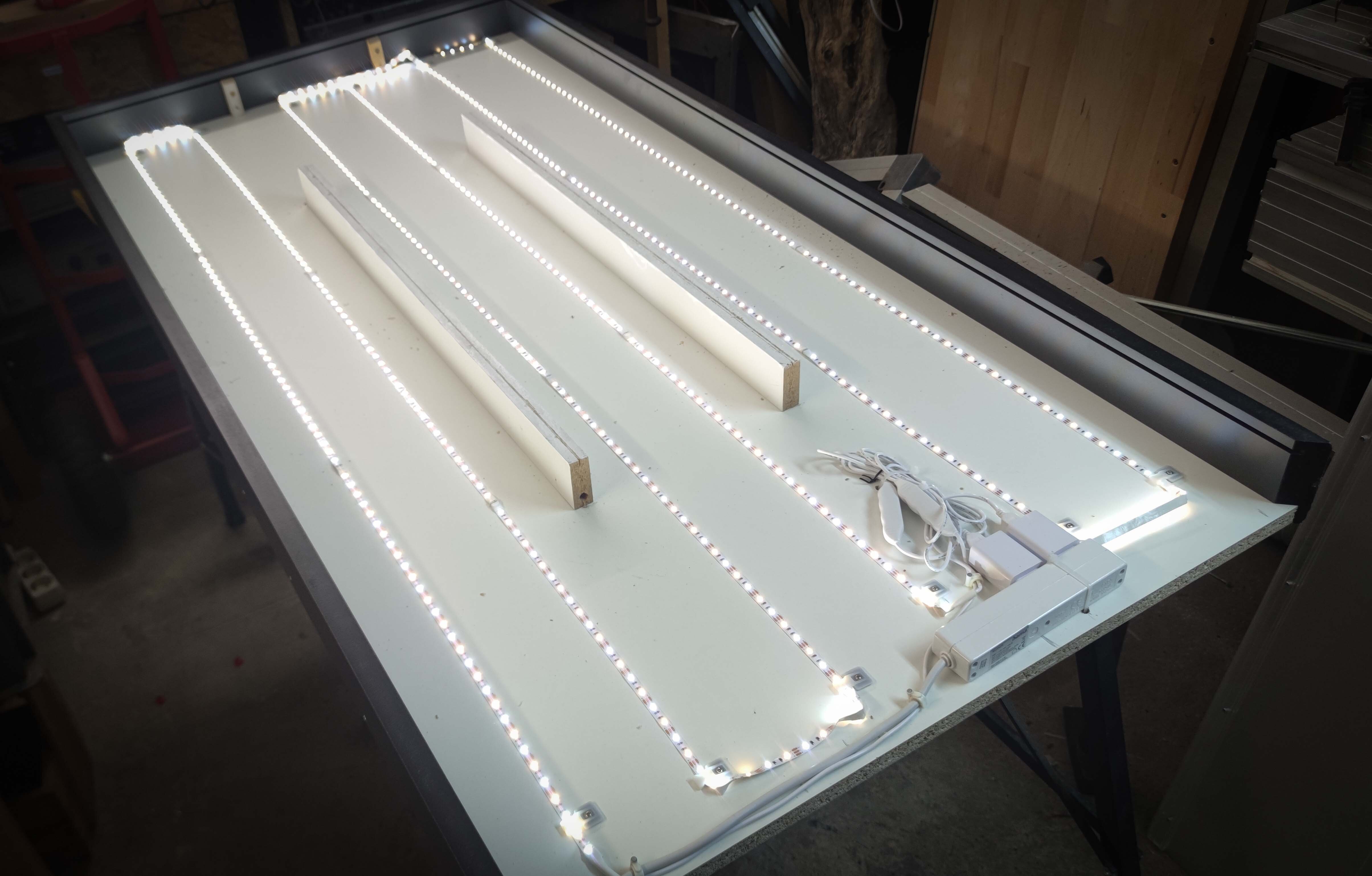

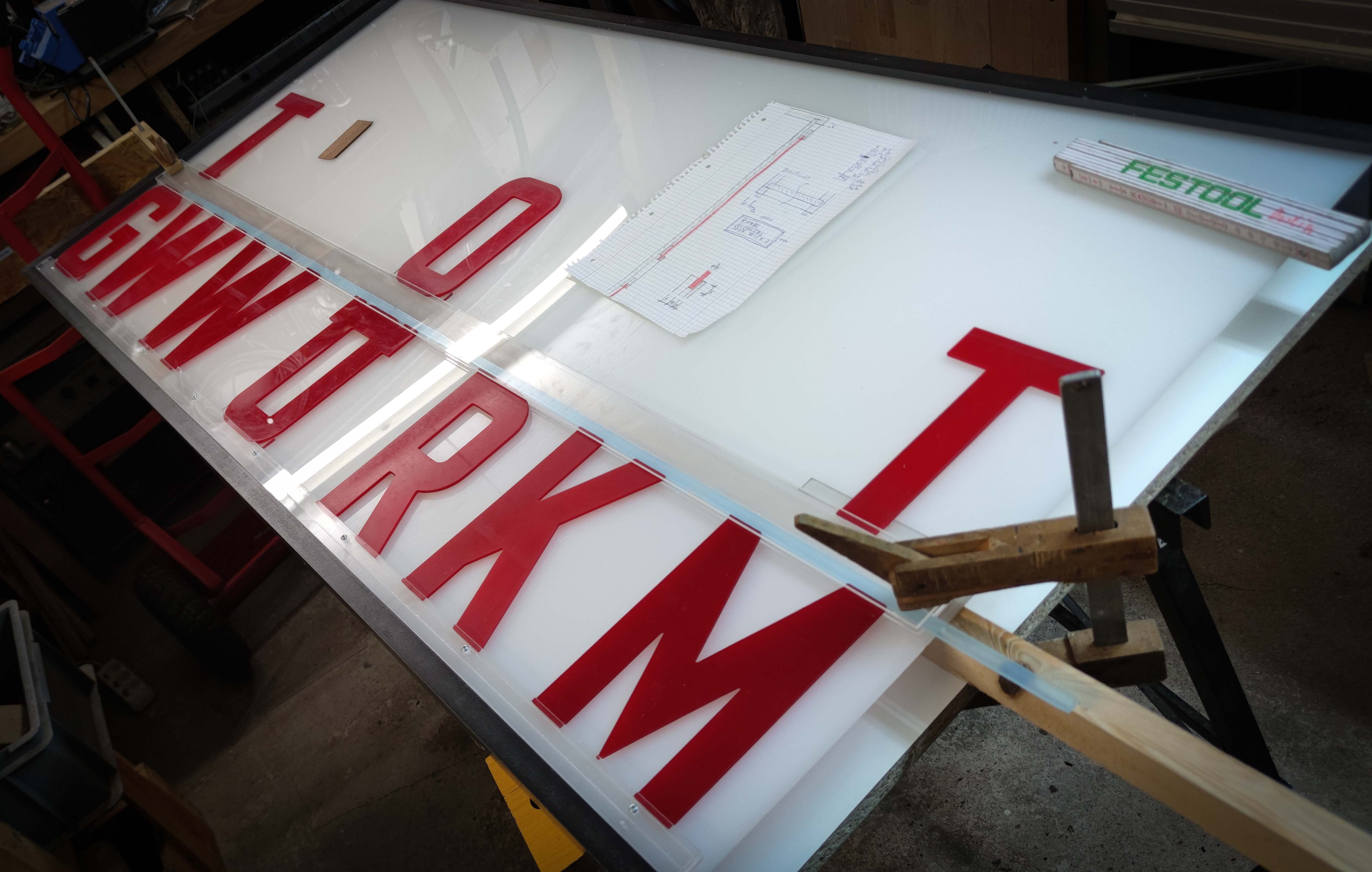

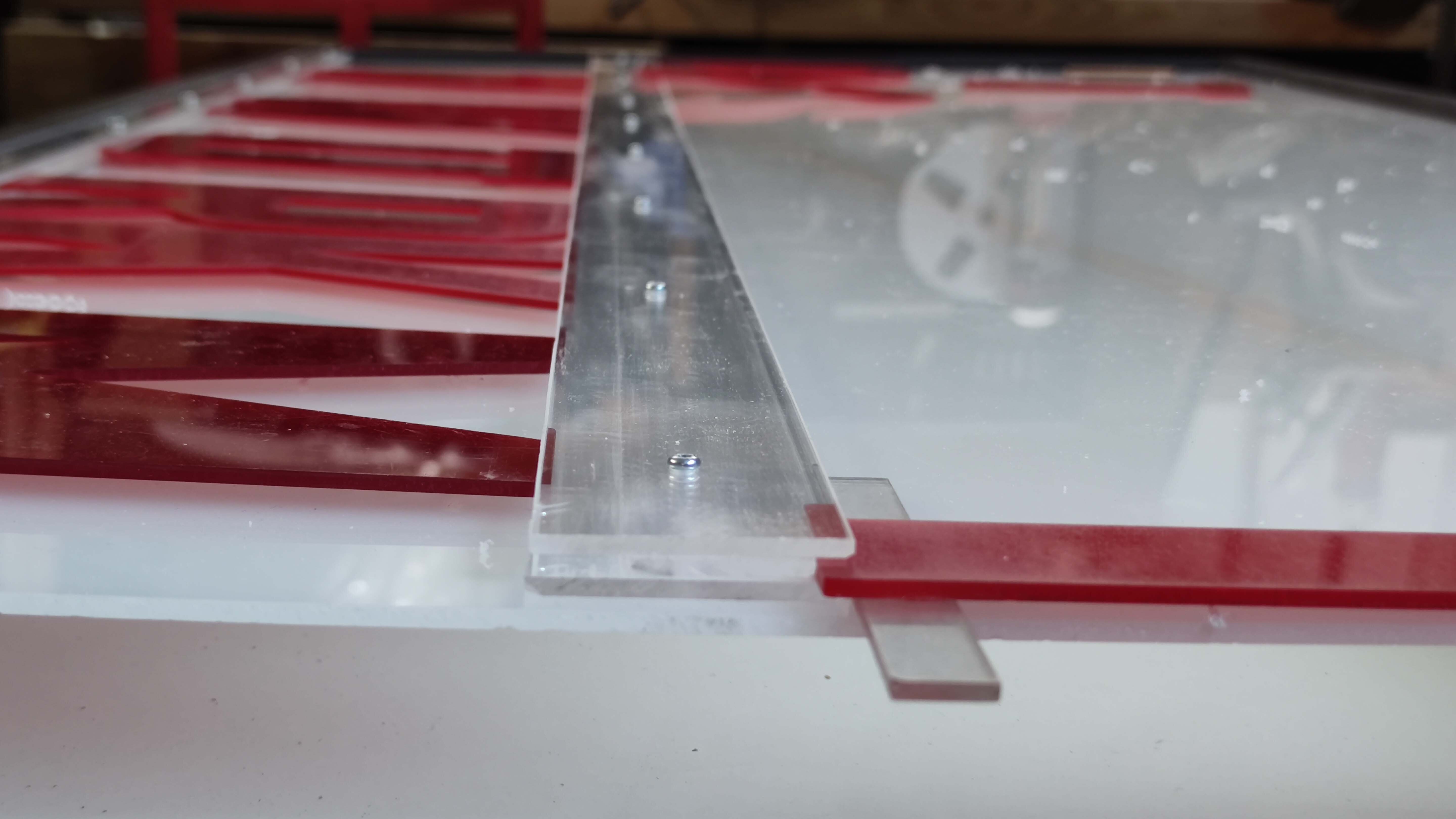

Einige Wochen vergangen und ich habe inzwischen die Infotafel fertiggestellt.
ich denke das Ergebnis kann sich sehen lassen.😃
Vielen Dank für die hilfreichen Tipps und die Bilder, vielleicht hilft das den ein oder anderen in Zukunft noch.
von mir gibts jetzt auch noch ein paar Bilder vom Bau und der fertigen Tafel.
Der bau hat sogar spaß gemacht🙂
