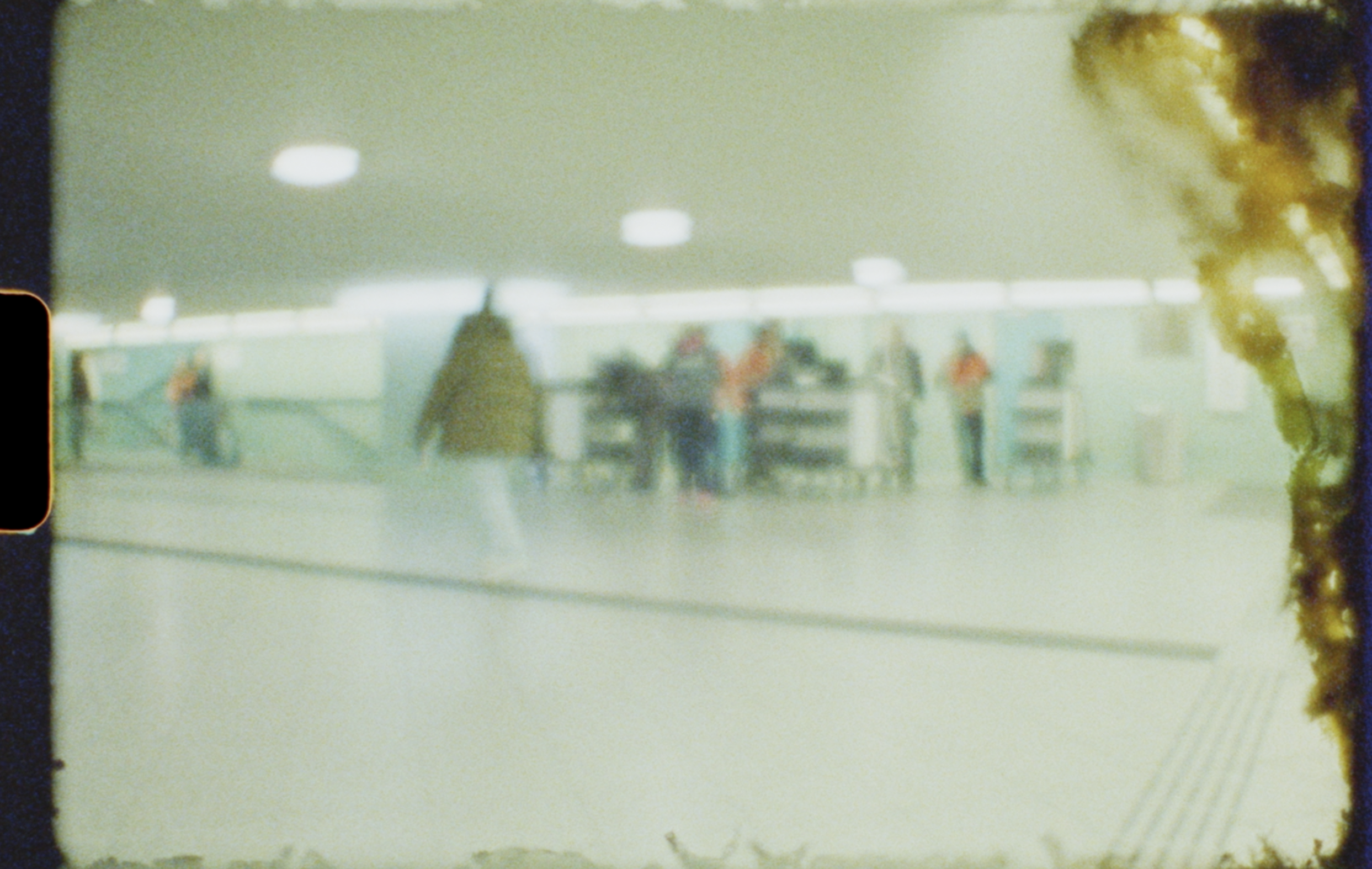

und was ist das? (es geht um diese Schlieren rechts oder - im Musik-Clip nur zu erkennen, wenn man es weiß und an der Stelle das Bild stoppt)
Das sieht nach Grat aus, den eine wohl zu scharfe Kante oder Braue am Filmfenster der Kamera aus der Emulsion schält, und der sich dann in selbigem hässlich sammelt.
Hier muss Kodak klar bessern, sowohl bei der Fertigung als auch bei der Endkontrolle. Zum Glück ist die Korrektur kein Hexenwerk. Die Frage ist, wie sie mit den schon ausgelieferten Kameras umgehen (und natürlich ob alle davon betroffen sind)
